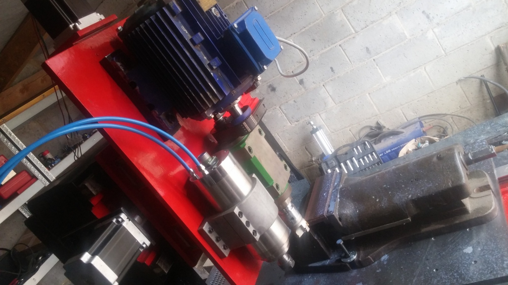

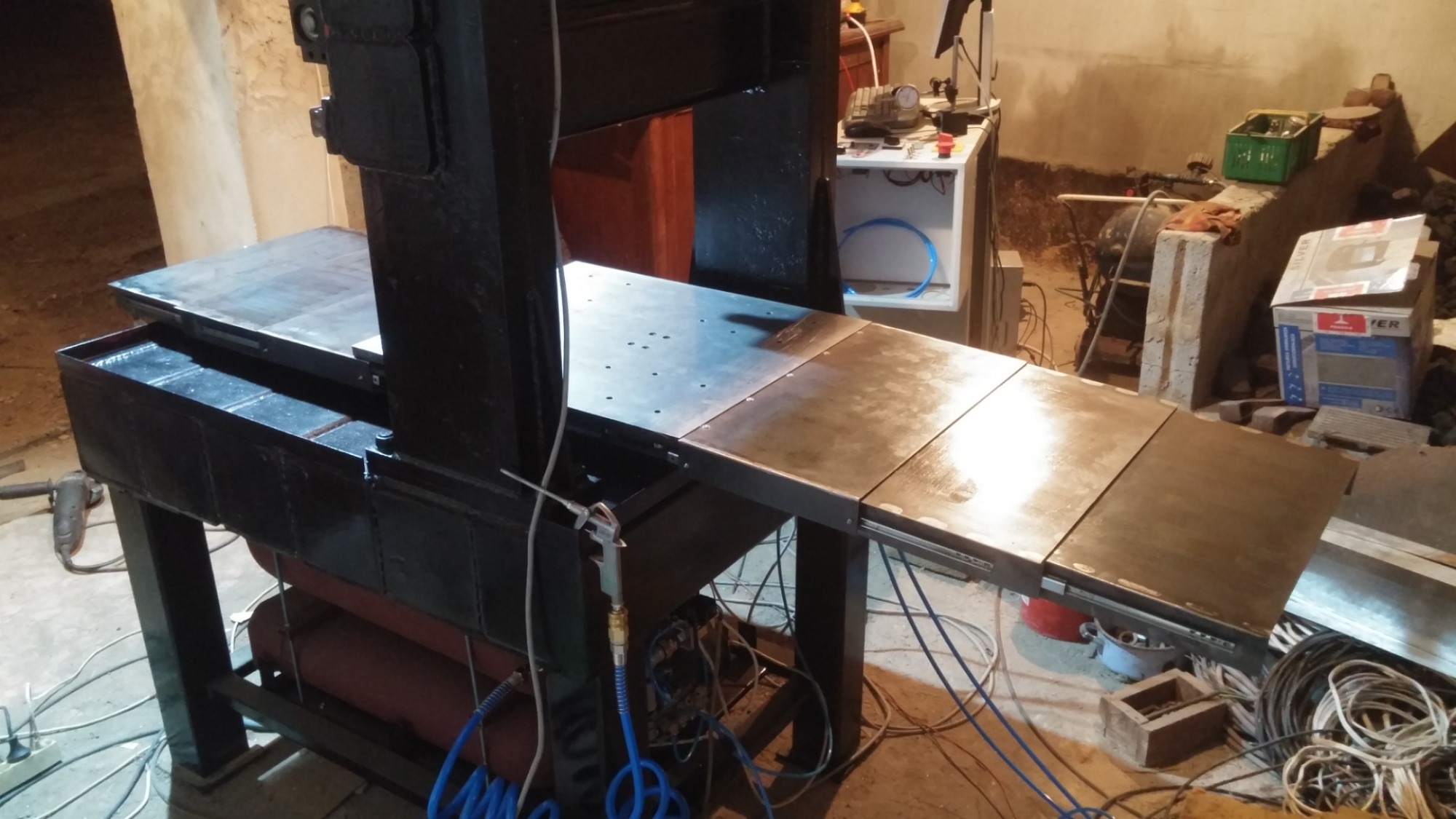

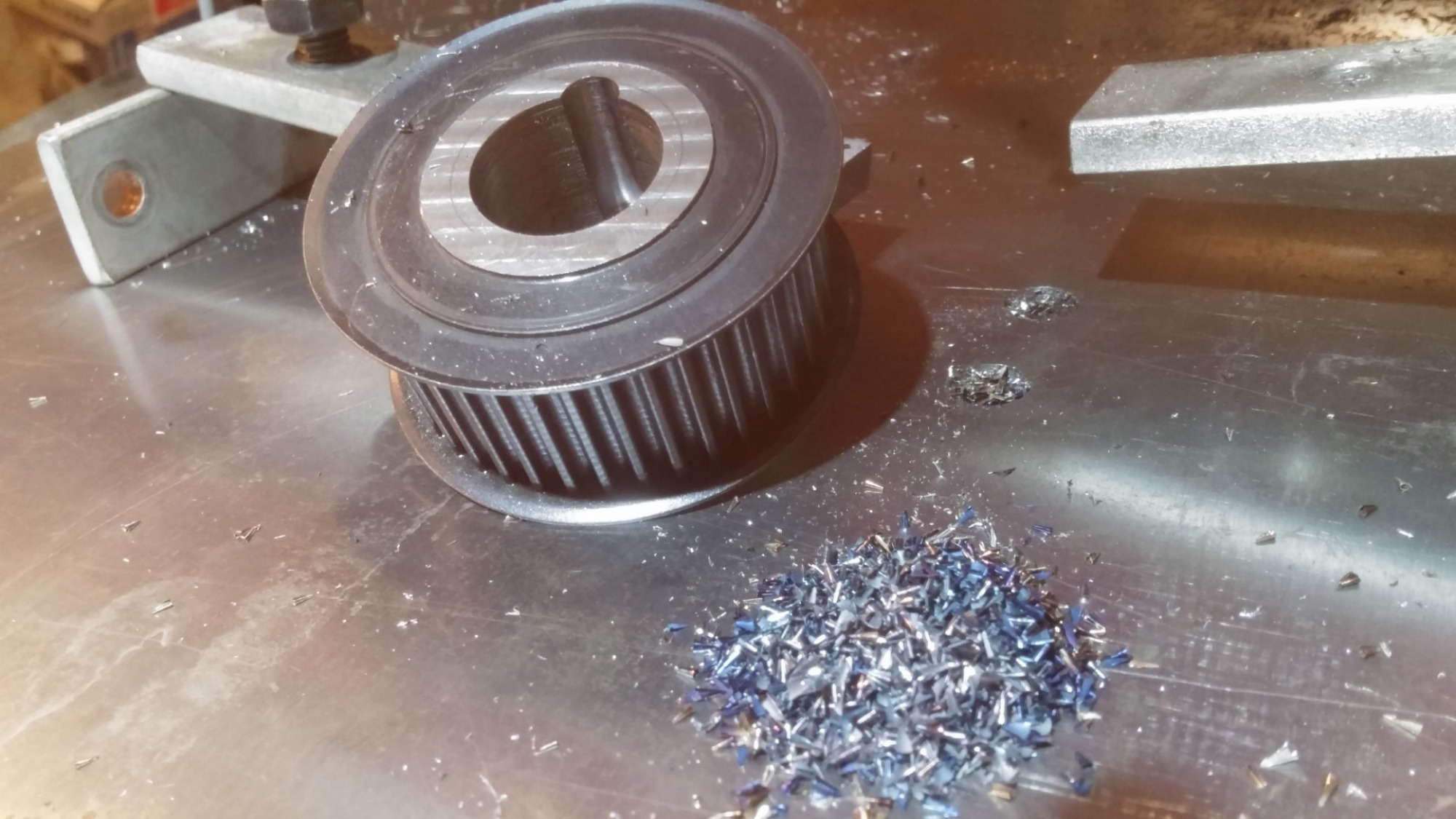

Prace powoli do przodu. Może przed zimą zdążę zakończyć temat w 100%. Zostało wykonać osłony śrub i prowadnic stołu z blachy 3mm i prowadnic szufladowych, osłony całej maszynki prawdopodobnie z pleksy i obudować oś Z. Zobaczymy jak to wyjdzie. Poniżej próby z wrzecionem wolnoobrotowym. Przełożenie silnik-wrzeciono 1,44:1, napęd na HTD 5m 25mm.
Obrazek Obrazek Obrazek Obrazek

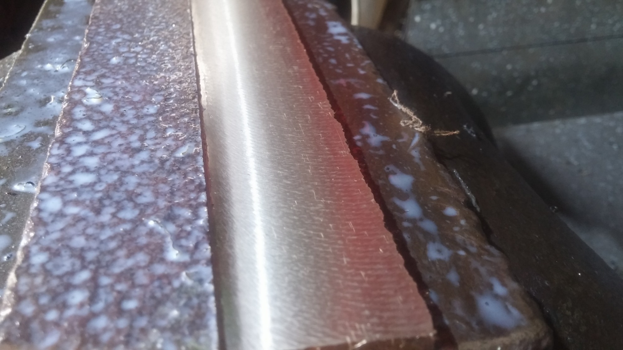

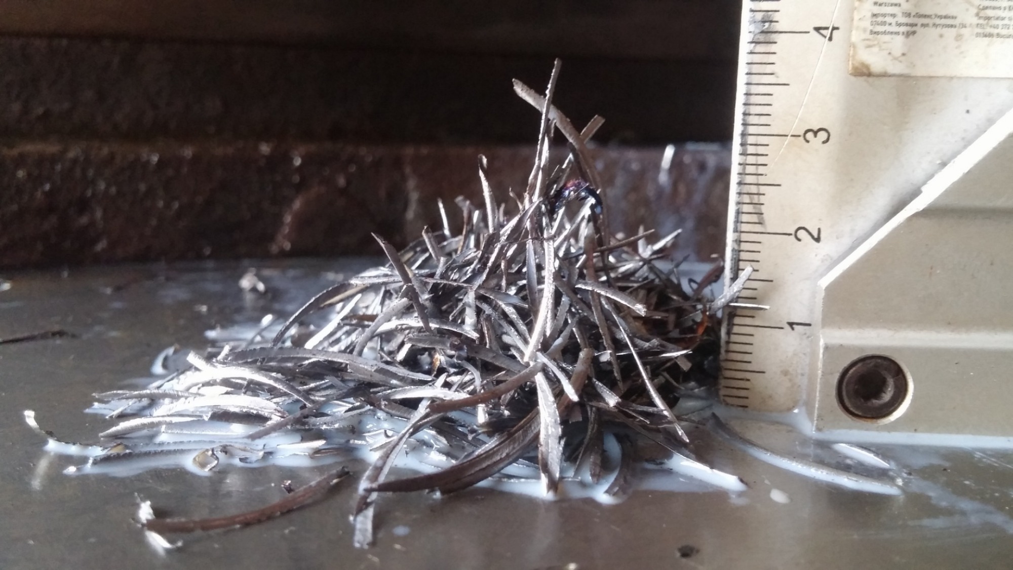

Dodane 2 godziny 55 minuty 27 sekundy:
Jeszcze szybki test frezowania frezem HSS 12mm, Silnik 2,2kw, przełożenie silnik-wrzeciono 1,44:1, Ap=20mm, Ae=2mm, f=200mm/min, S=285obr/min.
piotrp133
Posty: 60
Rejestracja: 12 lut 2008, 19:28
Lokalizacja: Śmigno/Tarnów
Re: Frezarka do stali, aluminium, drewna pcb 550x550x350
#46
Post napisał: piotrp133 » 26 sie 2018, 15:43
Mam pytanie dotyczące wolno obrotowego wrzeciona, patrząc za pewne pochodzi od przyjaciół ze wschodu. Mierzyłeś bicie na nim? Bo patrząc na opinie to różnie piszą. Jak jesteś zadowolony to napisz od kogo kupiłeś.
lukasixthm
Posty w temacie: 40
Posty: 146
Rejestracja: 01 maja 2013, 21:41
Lokalizacja: Ostrowiec Św
#47
Post napisał: lukasixthm » 27 sie 2018, 01:34
Oczywiście że z dalekiego wschodu. Bicie wewnątrz gniazda wynosi 0,005mm. Nie mam jeszcze o nim jednoznacznej opini, frezowało póki co tyle co na tych filmikach.

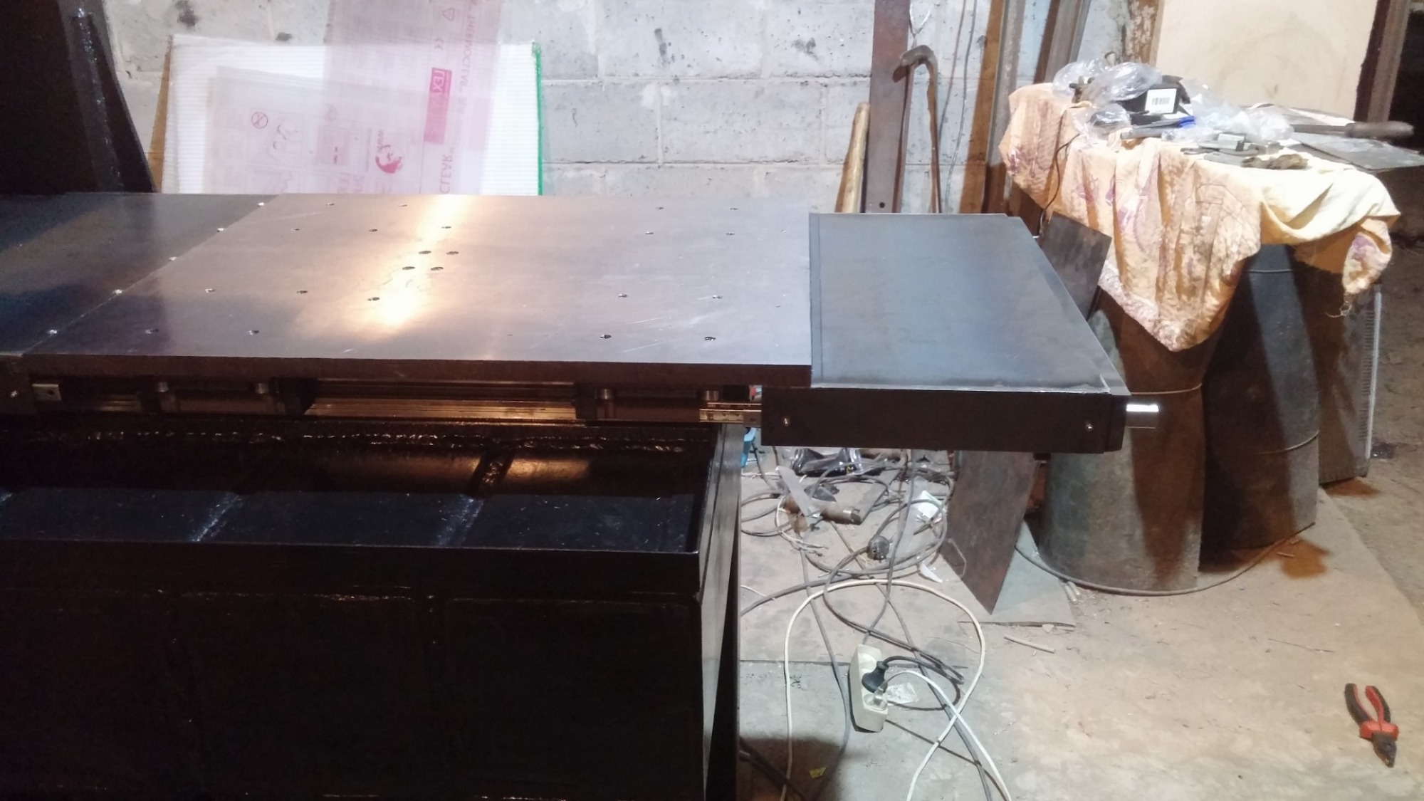

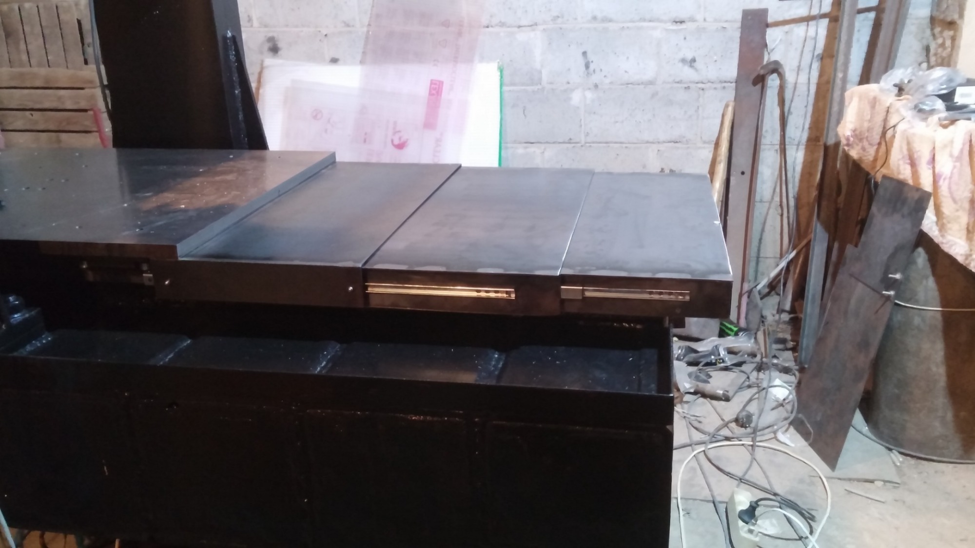

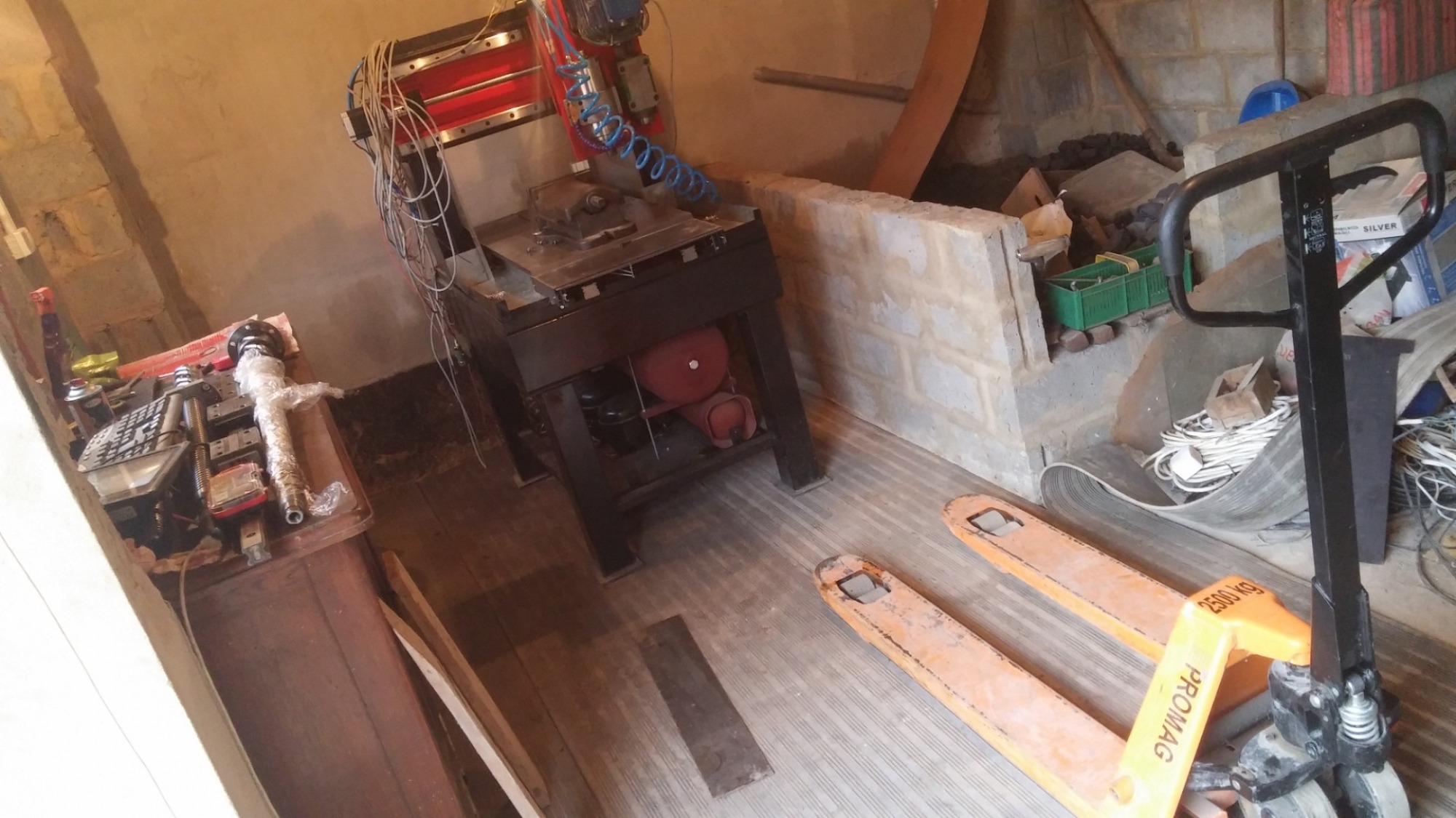

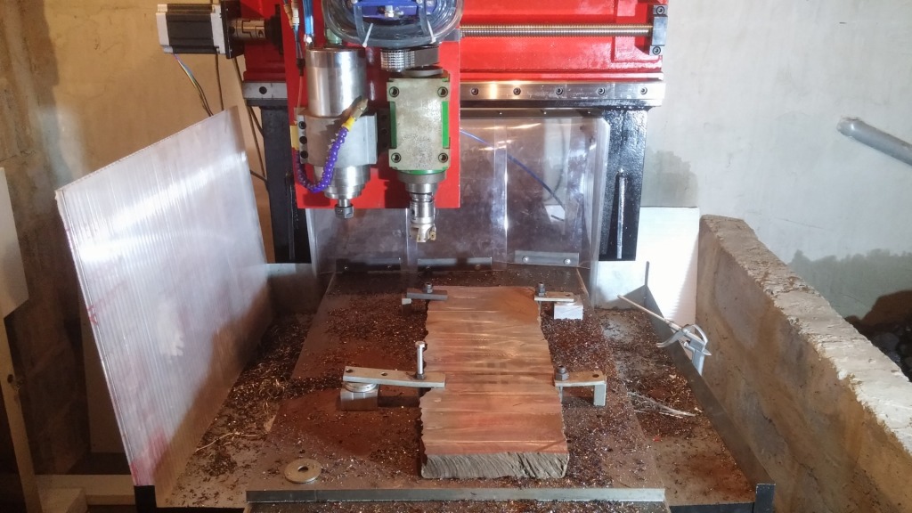

Witam po dłuższej przerwie, pora na kolejną aktualizację. Frezarka zajęła już docelowe miejsce i powoli zaczyna pracować.

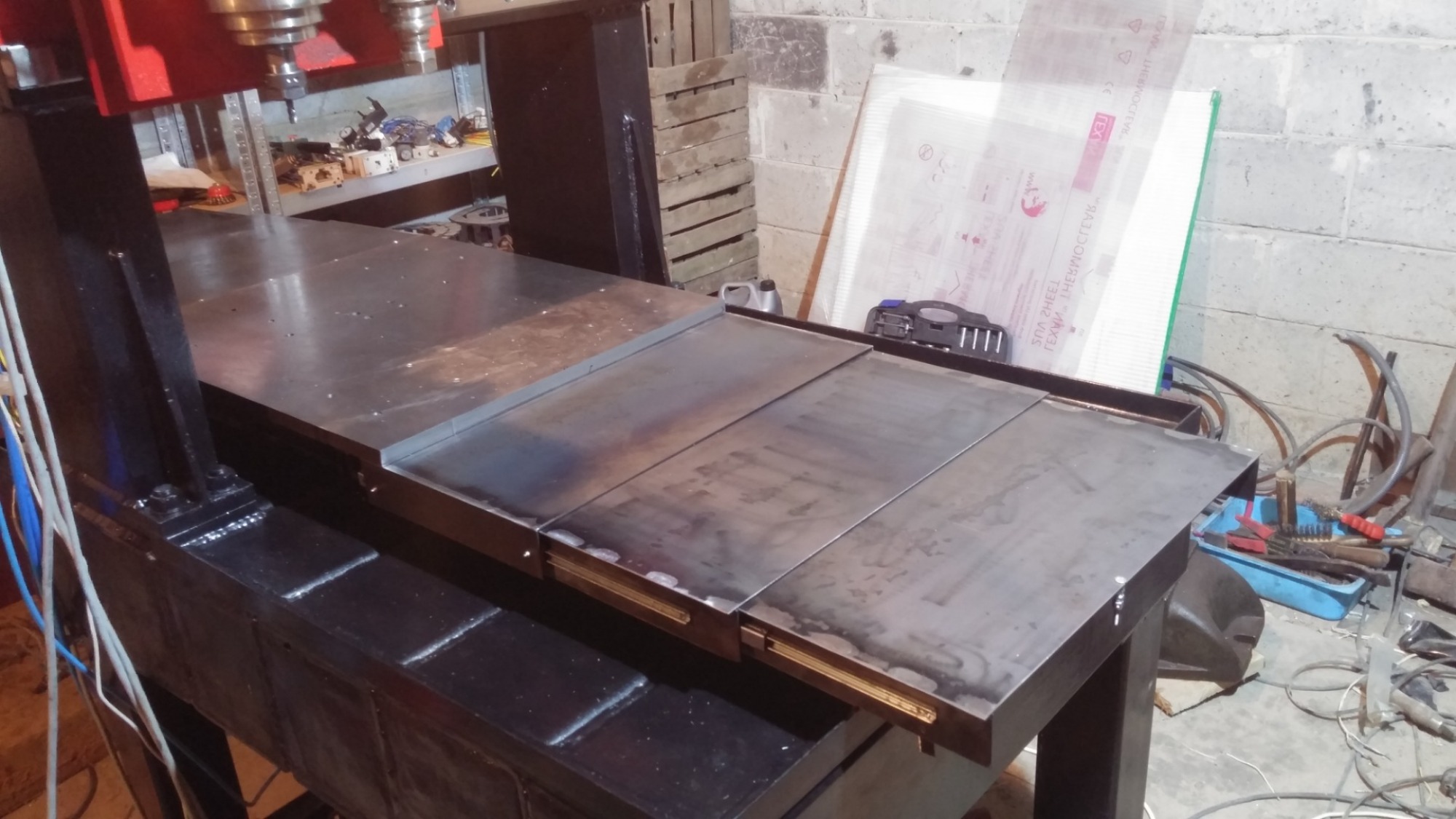

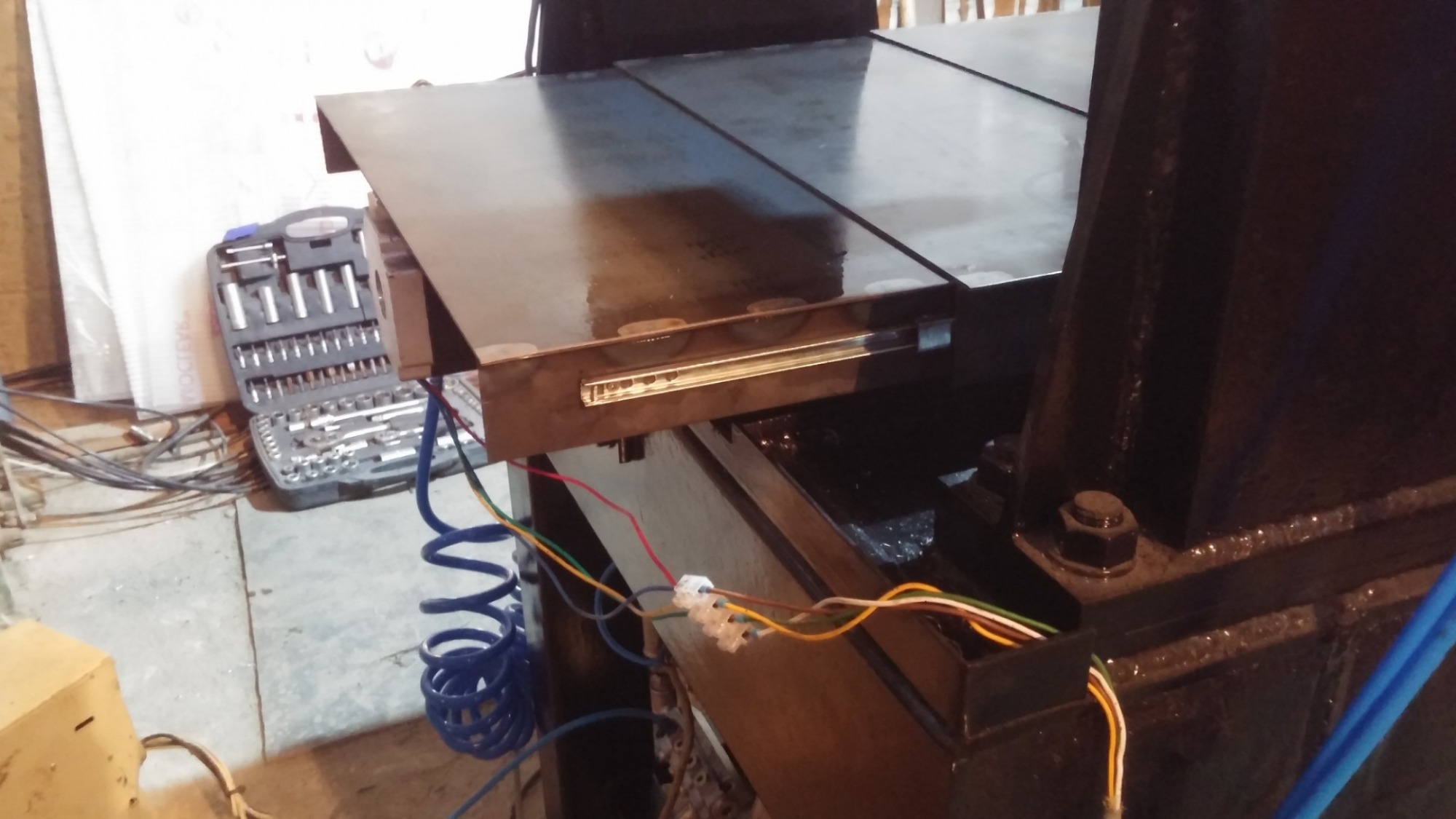

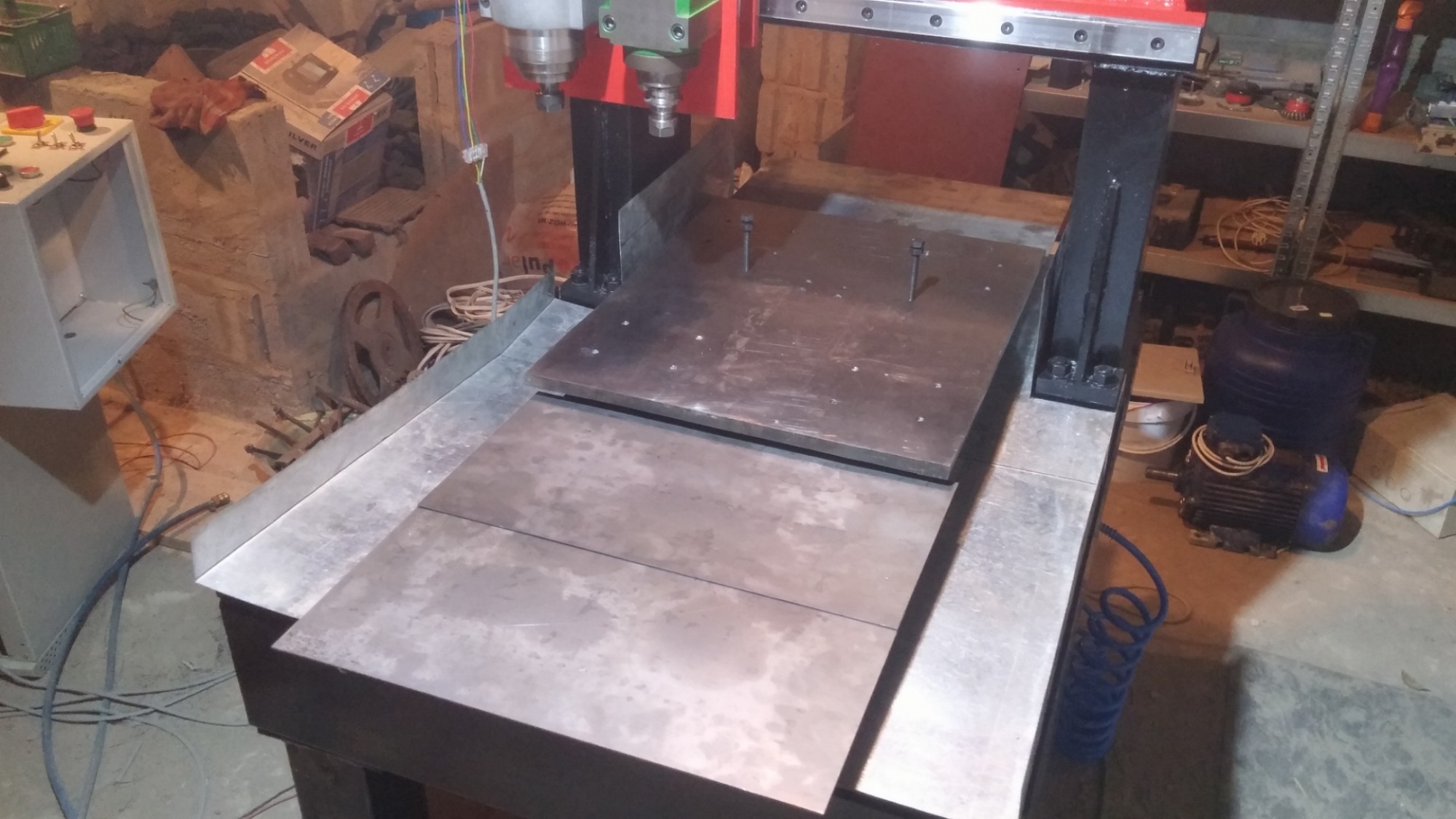

Osłony z blach i prowadnic szufladowych skończone, spisują się bardzo dobrze. W bramie dodatkowo kurtyna z jakiejś grubej folii PE + obciążniki. Od rozbryzgów na boki chroni poliwęglan komorowy w postaci zdejmowanych płyt.
Konstrukcja maszyny wymusiła na mnie dodanie sprężyn, które w skrajnych położeniach stołu powodują zsuwanie się osłon po przeciwnej stronie niż maksymalny wysuw stołu w danej chwili.

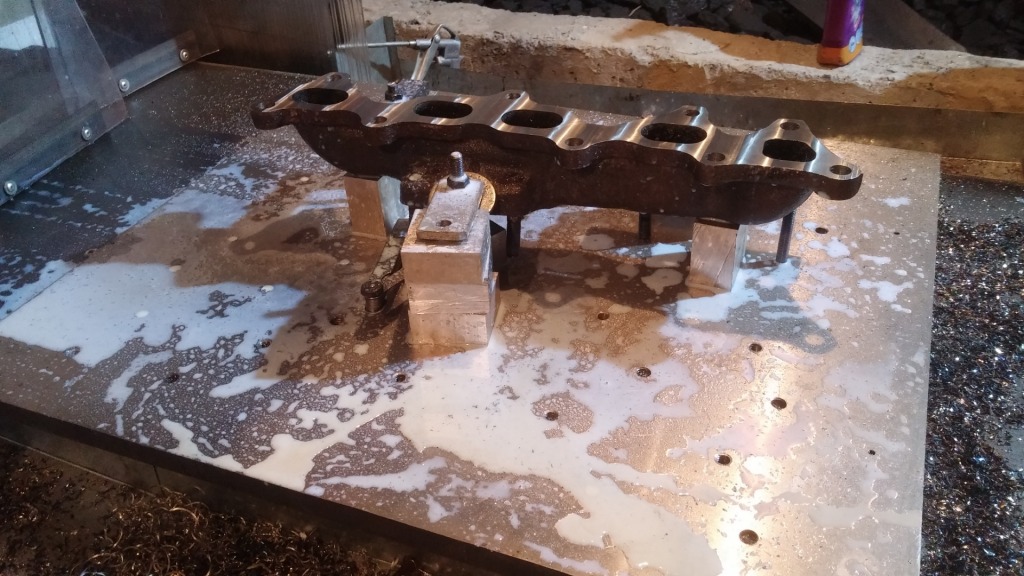

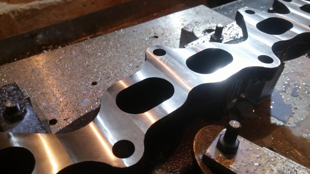

Ostatnio planowałem kolektor wydechowy od Hondy. Film poniżej

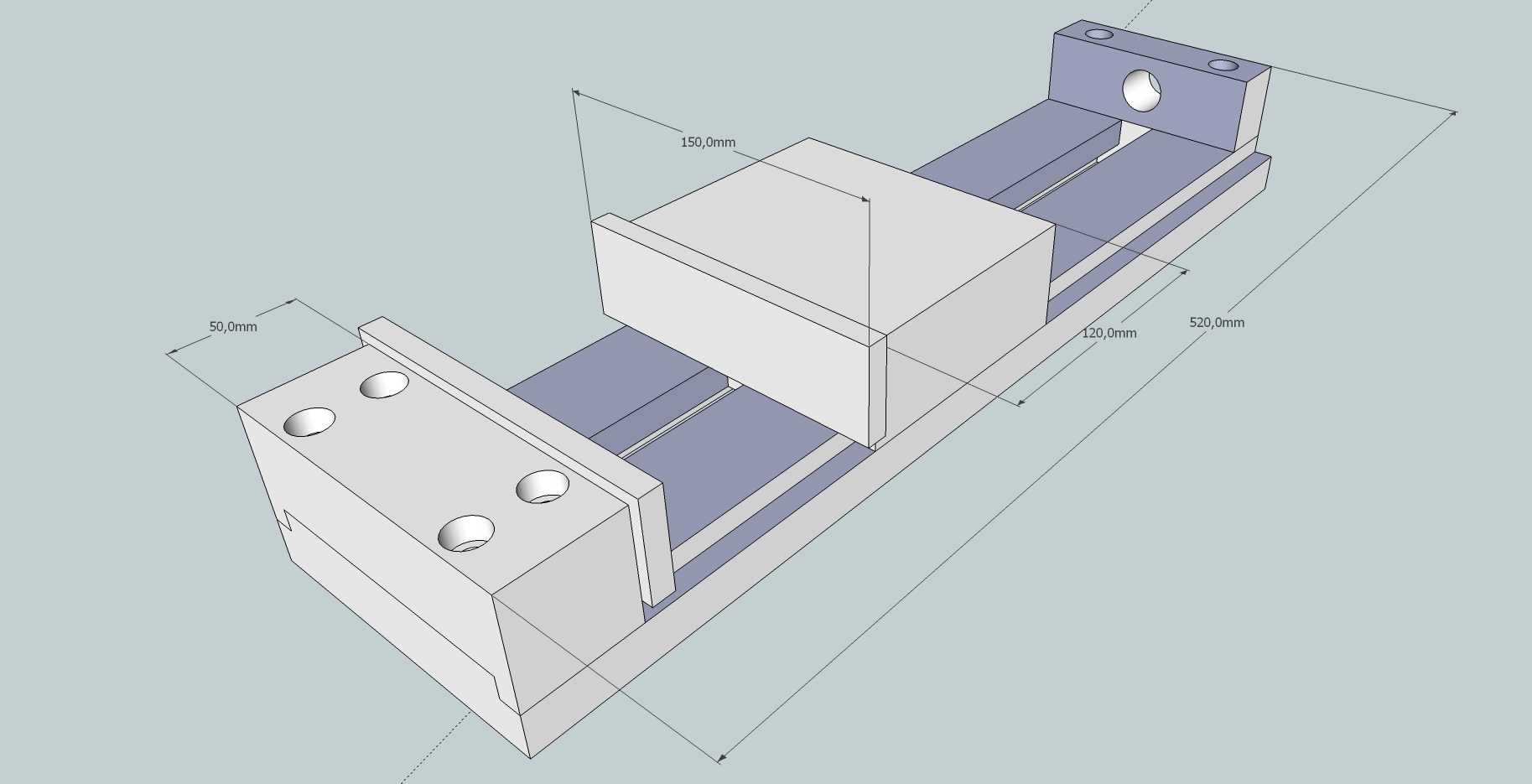

Dodatkowo planuję sobie w ramach ćwiczeń zrobić imadło, trochę niższe niż to co mam teraz... Zgrubne prostowanie blachy pod podstawę:
