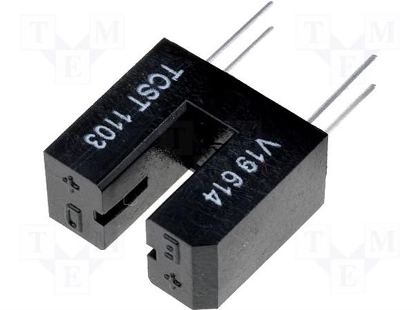

Witam mam pytanie do kolegów elektroników . Mam taki pomysł aby zamienić
moje zwykłe wyłączniki krańcowe te służące do bazowania na czujniki fotooptyczne
szczelinowe . Ponieważ przy zastosowaniu zwykłego przełącznika mechanicznego
krancowego nie można uzyskać odpowiedniej dokładności bazowania góra plus minus
0.2 mm z powodu jego dużej histerezy taka dokładność mnie nie satysfakcjonuje .
Więc jak by zastosować taki czujnik , nie na wale śruby tylko zastosować go jak krancówkę
czy dało by się uzyskać odpowiednią dokładność , potrzebną do bazowania ?
Jaki czujnik wybrać , na co zwrócić uwagę (są różne szerokości szczelin o co w tym chodzi
o dokładność ? ) i jak w miarę prosto zbudować taki układ , bo chyba sam czujnik to nie wszystko , chodzi mi o elektronikę ?
przepraszam za pytania laika ale elektronikiem nie jestem

Kolega powinien mieć w swojej maszynce serwa, których enkodery posiadają wyjście INDEX (+I, -I). Jeśli tak, to nie trzeba dodatkowych elementów optycznych, wystarczy połączyć logicznie krańcówki mechaniczne z w/w sygnałem i bazowanie będzie z dokładnością enkodera.
Jaka jest aktualna konfiguracja, schemat połączeń krańcówek?
Tak ale wtedy bazuje się co obrót śruby
Trzeba by na jakimś mikrokontrolerze napisać program który by zliczał obroty i w momencie dojścia do końca obszaru roboczego puszczał by impuls z wyjścia INDEX

Jeśli kolega jedzie pod machem to proszę tutaj https://www.cnc.info.pl/topics45/mach2- ... vt6918.htm. Index strobowany krańcówką mechaniczną owszem ale może być tak że trzeba będzie wydłużyć go do stanu a nie do szpilki.

obsługę enkodera już mam napisaną na Atmedze16 nie jest to skomplikowane a dołożenie Indeksu Z też nie nastręczy problemów bo akurat ten mikrokontroler posiada 3 wejścia od przerwań.
