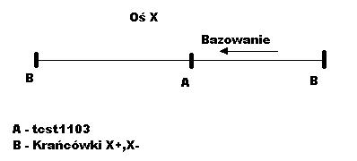

Post napisał: Azazel-75 » 13 lis 2007, 18:28
Panowie fachowcy czy taki układ pozwoli na dokładne bazowanie? :sad:
bez tytułu.JPG (6.62 KiB) Przejrzano 2707 razy
Są rzeczy na ziemi które się fizjonomom nie śniły.
Ferdek Kiepski.
qqaz
Posty w temacie: 19
Posty: 2416
Lokalizacja: Łódź
#286
Post napisał: qqaz » 13 lis 2007, 18:33
Samo TCST bedzie pływać ok 0,5mm. Ze Schmitem pewnie zawęzi ale pozostanie podatność na niestabilność długoczasową - nawet kilkugodzinną. Tak naprawdę to tylko tarcza na srubie.

qqaz pisze:Samo TCST bedzie pływać ok 0,5mm. Ze Schmitem pewnie zawęzi ale pozostanie podatność na niestabilność długoczasową - nawet kilkugodzinną. Tak naprawdę to tylko tarcza na srubie.
Czy kolega trochę nie przesadza? Większość sprzętu komputerowego używa takiego połączenia (np. drukarki) tam gdzie ważna jest precyzja.
Mogę się mylić.

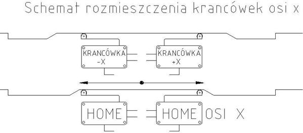

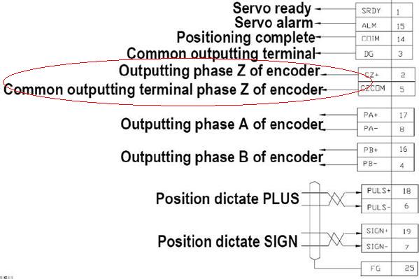

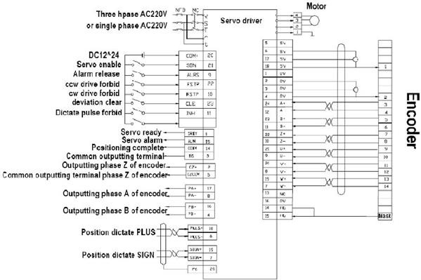

Post napisał: Mex » 14 lis 2007, 11:18
Leoo pisze:Kolega powinien mieć w swojej maszynce serwa, których enkodery posiadają wyjście INDEX (+I, -I). Jeśli tak, to nie trzeba dodatkowych elementów optycznych, wystarczy połączyć logicznie krańcówki mechaniczne z w/w sygnałem i bazowanie będzie z dokładnością enkodera.
Jaka jest aktualna konfiguracja, schemat połączeń krańcówek?
O tym nie pomyślałem rzeczywiście było by to najprostsze rozwiązanie
Umieściłem schemat rozmieszczenia krancówek w mojej maszynie oraz
schemat wyjść sygnałów enkodera wychodzących z sterownika Jeśli
to , to wtedy jesteśmy domu . Niech kolega zobaczy ? Wystarczyło by
tylko aby krancówka Home , po najechaniu zamykała obwód sygnału Ref z enkodera
czyli po zjechaniu z krancówki Home sygnał INDEX nie załączał się co obrót
A wygląda to tak jak opisywał kol qqaz , Mach kręci srubą czeka na sygnał krańcówki, następnie
zatrzymuje się i wolno cofa do zdjęcia sygnału Index , a obecna krancówka Home była by
Tylko do blokowania sygnału z enkodera w właściwym polu roboczym
maszyny .Teoretycznie powinno działać ? Kliknąłem

Post napisał: Leoo » 14 lis 2007, 15:05
Wieczorem postaram się zamieścić schemat logiki, która wyeliminuje problemy zauważone przez kolegę qqaz i zagwarantuje stabilną w czasie i dokładną pracę bazowania optycznego. Oczywiście bez DSP itd.
[ Dodano: 2007-11-14, 21:13 ]
Układ i przebiegi czasowe w załączniku. Opcja dla indywidualnych wejść HOME.
Może my go zaadoptować do sterownika SN2000 ale potrzebuję więcej informacji o płycie głównej, separacji i aktualnie podłączonych do niej krańcówkach. Producent niezbyt dokładnie opisał wyjście CZ+ i CZCOM ale może jest "Type2".
