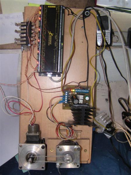

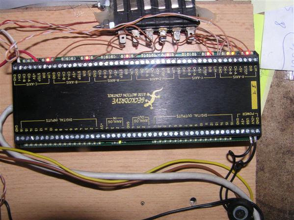

Po trudnych bojach udało się odpalić G-rex’a na razie że tak powiem na
zestawie testowym . I tak większego problemu nie było z ustawieniem połączenia dla
g-rex’a (TCP/IP) Podłączeniem silnika i jego konfiguracją , ustawieniem homów
to problemy zaczynają się już z podłączeniem MPG kółeczka do Jog’a .
Nie jest zrozumiałe dlaczego kółeczko podłączone do wejść enkodera
osi C działa tylko dla osi Z niezależnie od ustawienia wyboru osi .
A znowuż na osi A nie działa wcale jedynie kółeczko można podłączyć do wejść
osi B i tam zachowuje się w miarę poprawnie dla wszystkich wybieranych osi.
Dalej podłączenie enkodera do wejść danej osi skutkują tylko odczytem
DRO , ale niema wpływu na korekcje ścieżki . I tu mam wielką prośbę
do Ciebie PiotrzeJub , czy mógłbyś się podzielić swoimi doświadczeniami
z ustawieniem enkoderów z G-100 jak to poprawnie skonfigurować .
Aby zadziałało i miało wpływ na korekcję ścieżki był bym bardzo wdzięczny,
bo przy G-rex jest naprawdę taka masa ustawień że naprawdę niewiadomo za co się zabrać ,
dokumentacja jest tak pobieżna a zarazem sprzeczna , że na razie posuwamy się do przodu
z prób podłączenia czegoś doświadczalnie i jego konfiguracji i naprawdę włosy się jeżą
jak można tak nielogicznie wszystko sklecić do kupy, taki zlepek cos się im przypomniało
to cos zmienili dołożyli , i naprawdę niewiadomo o co temu projektantowi chodziło ,
podejrzewam że i on miałby problem z odpaleniem tego wszystkiego .
niewiadomo nawet które piny odpowiadają którym gniazdom sprawa jest prosta
z pinami wyjściowymi to można znaleźć ale z pinami wejściowymi to już inna bajka
niewiadomo czemu Gecko i Artsoft zapomnieli to umieścić w swoich instrukcjach ,
a to co pobieżnie umieścili jest nie aktualne albo do G-101.

Piny odpowiadają numeracji na obudowie, zarówno wejścia jak i wyjścia.
Co do enkodera działa tylko jako informacja bez wpływu na pracę silnika a to mnie nie satysfakcjonuje. :evil:

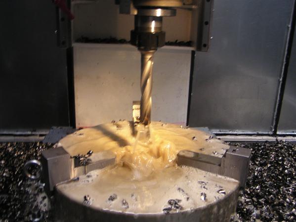

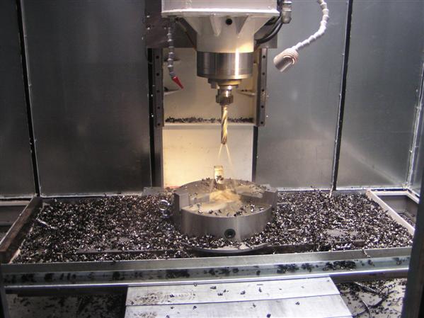

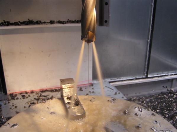

Tak na marginesie to podłączyłem chłodzenie wewnętrzne zaczęło mi to
być niezbędne przy wierceniu głębokich otworów :razz:

Wygląda to super. Jak sobie radzi ciecz chłodząca z wypłukiwaniem wiórów przy głębokich otworach? No i jeszcze pytanie na koniec czy wrzeciono sam projektowałeś czy kupowałeś gotowe z możliwością chłodzenia przez wrzeciono?

Takie chłodzenie to już wymóg dla tych wierteł szczególnie przy wierceniu
na głębokość 5D (co dla mnie wynosi 100mm wiertło fi 22 ) z wypłukiwaniem wiórów też niema problemów zwłaszcza przy ciśnieniu chłodziwa 0.8-1 MPa .
Wióry też ładnie się łamią posuw Fz 0.25 do 0.3
Jak zgodzi się góra to umieszczę jakieś fotki z wiercenia głębokich otworów
może nawet nakręcę jakiś filmik , bo maszyna pracuje jak burza .
A wrzeciono zaprojektowałem i wykonałem sam , chłodzenie wewnętrzne
było już uwzględnione w projekcie , chociaż nie byłem przekonany do
tego czy mi się to przyda , no ale kolega OLO_3 urabiał mnie że teraz to

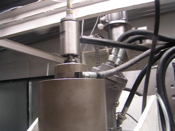

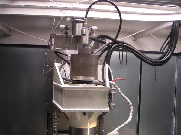

wymóg i miał racje . Załączam Ci rysunek złożeniowy mojej głowicy
może to ci się przyda przy projektowaniu . Cos mi się przypomniało .
Mam na zbyciu poprzednie wrzeciono (fotki na początku Tematu )
z tej maszyny wraz elektryczną zakrętarką ,
jak byś był zainteresowany ? to załączę jakieś dokładniejsze
fotki i podeśle rysunki . W sam raz do twojego silniczka tylko niema chłodzenia
wewnętrznego , zrobiłem nawet projekt przeróbki ale jakoś się złożyło
że wykonałem nowe , no i z zaciąganiem pneumatycznym narzędzia .
