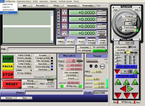

Post napisał: Mex » 31 sie 2007, 13:03
Polska wersja Macha 3 R2.42 100 kHz Co koledzy na to :mrgreen: :twisted:

Post napisał: gmaro » 31 sie 2007, 14:26
Mex pisze:Polska wersja Macha 3 R2.42 100 kHz Co koledzy na to :mrgreen: :twisted:
Jak to się stało że jest PL ?

Post napisał: Mex » 31 sie 2007, 14:32
gmaro pisze: Jak to się stało że jest PL ?
Sie zrobiło to sie ma :twisted:

Post napisał: olo_3 » 31 sie 2007, 23:23
jarekk pisze:Do GREx'a to juz chyba trzeba nawet Mach4
nie ma czegos takiego ;)
mex
skąd masz 3pl bo wątpię byś przetłumaczył w 2dni - od vectora?
jak byś nie wiedział joga wywoduje się i chowa “TAB” bo widzę go na wszystkich screnach
