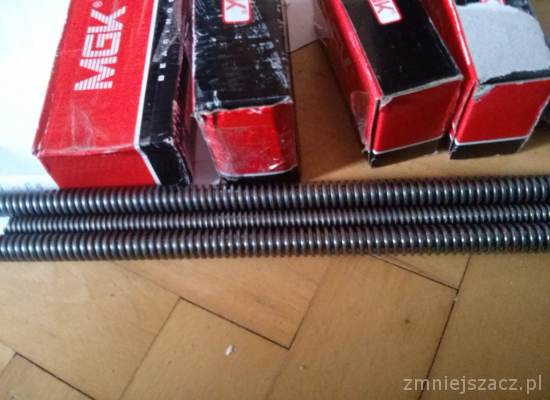

Witam dzisiaj zmówiłem płytę mdf ,sruby napędowe i czekam aż wszystko dojdzie :grin:

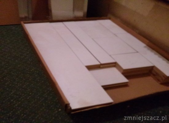

Post napisał: lukasz1887 » 12 lis 2014, 23:55

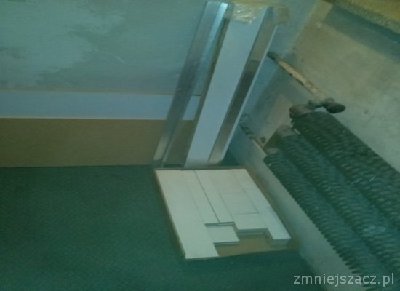

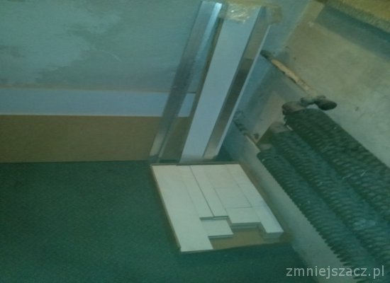

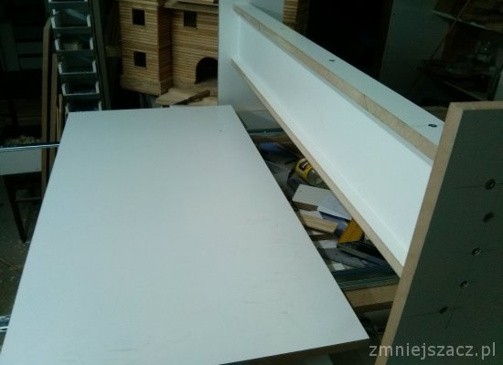

Witam dzisiaj doszły pierwsze elementy

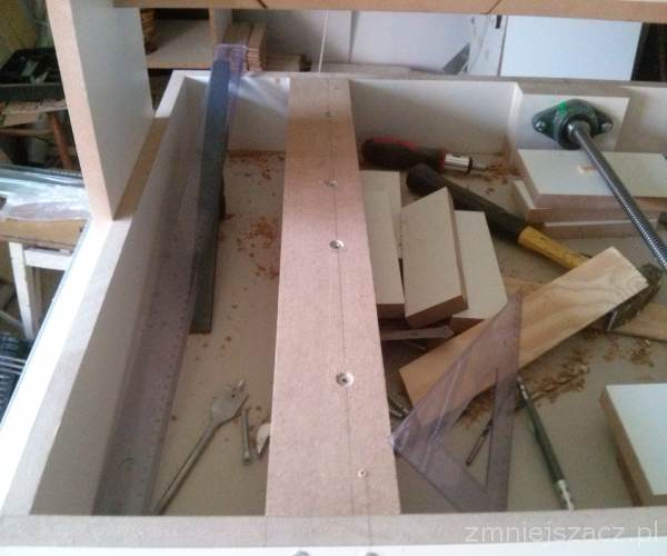

Post napisał: lukasz1887 » 18 lis 2014, 17:08

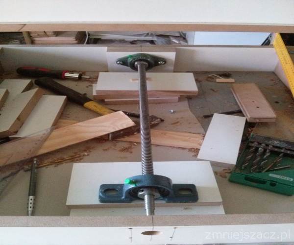

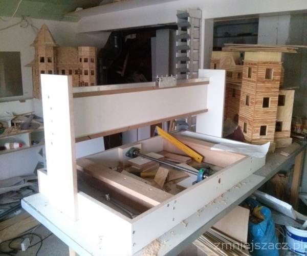

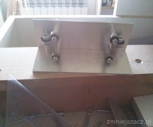

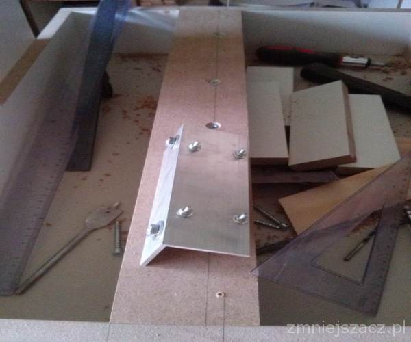

Witam dzisiaj kilka fotek z budowy :grin:
materiały

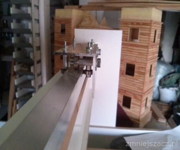

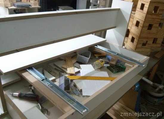

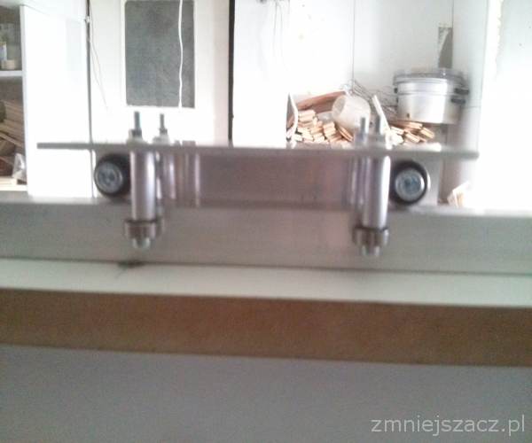

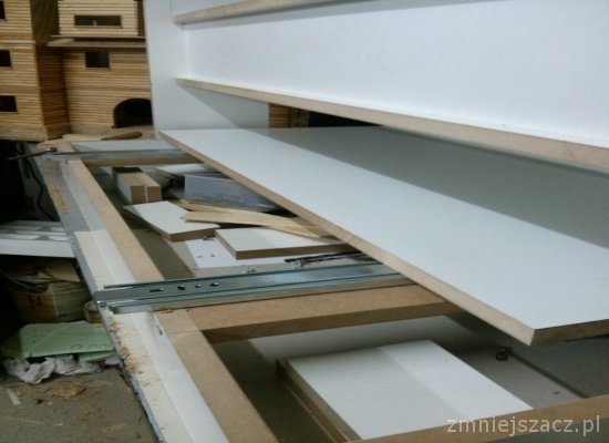

Post napisał: lukasz1887 » 23 lis 2014, 08:37

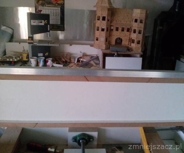

Witam kolejne fotki Nie wiem czy wytrzymają mi łożyska ale jak narzazie nie stać mnie na coś lepszego :roll:
kostek324
Posty: 126
Rejestracja: 07 mar 2010, 18:47
Lokalizacja: Bielsk P
Post napisał: kostek324 » 23 lis 2014, 09:14
Te łożyska to tutaj akurat najmocniejszy element, obawiam się o te prowadnice od szuflady. Jestem z zawodu jak to wszyscy nazywają "stolarzem" i zamontowałem już ich sporo, o ile w pionie nie ma jako takich luzów, to już w poprzek się wyginają, szczególnie wysunięte na maks. Może zamontuj je lepiej tak jak w wypadku szuflady, tzn w pionie. Pozdro :smile:
Zienek
Posty: 3725
#18
Post napisał: Zienek » 23 lis 2014, 09:25
Gdzieś kiedyś na forum ktoś kombinował nad 4 sztukami na raz. Po parze w poziomie, po parze w pionie i poprawiało to znakomicie sztywność takiej osi w porównaniu z jedną tylko parą.

Post napisał: kostek324 » 23 lis 2014, 09:35
micro
Posty: 475
Rejestracja: 20 lut 2005, 12:32
#20
Post napisał: micro » 23 lis 2014, 20:34
Tak, tylko czy to będzie wtedy taniej niż wałki ?...
