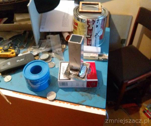

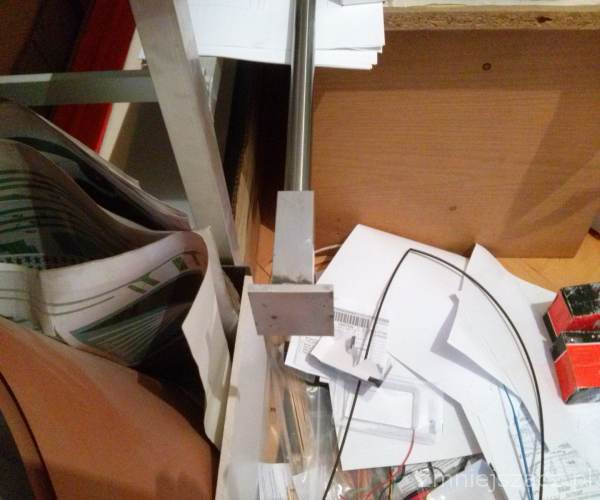

Post napisał: lukasz1887 » 27 lis 2014, 08:57
Witam dzisiaj pokarze mocowanie wałka wykonane z aluminium nie wiem czy wytrzyma

Post napisał: ursus_arctos » 27 lis 2014, 10:11
dzisiaj pokarze[ (...)
Rzeczywiście, pokarałeś ten wałek takim mocowaniem ;)
Lepiej wziąć dobre wiertło (Forstner!!!), wykonać sobie szablon z jednym otwoerm i następnie wywiercić w desce otwory, w które następnie wciśniesz wałek Kwadrat do kółka nie pasuje, to już dawno wykazano - to Twoje mocowanie może i zadziała o ile wałek ciasno siedzi - ale jest to rozwiązanie paskudne i marnuje spory kawałek wałka.
