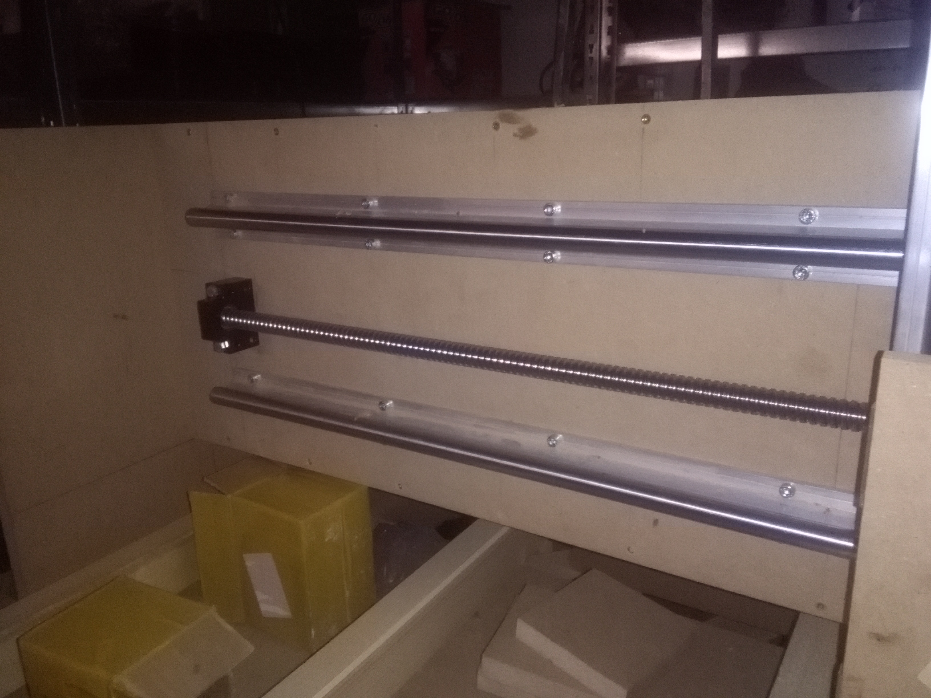

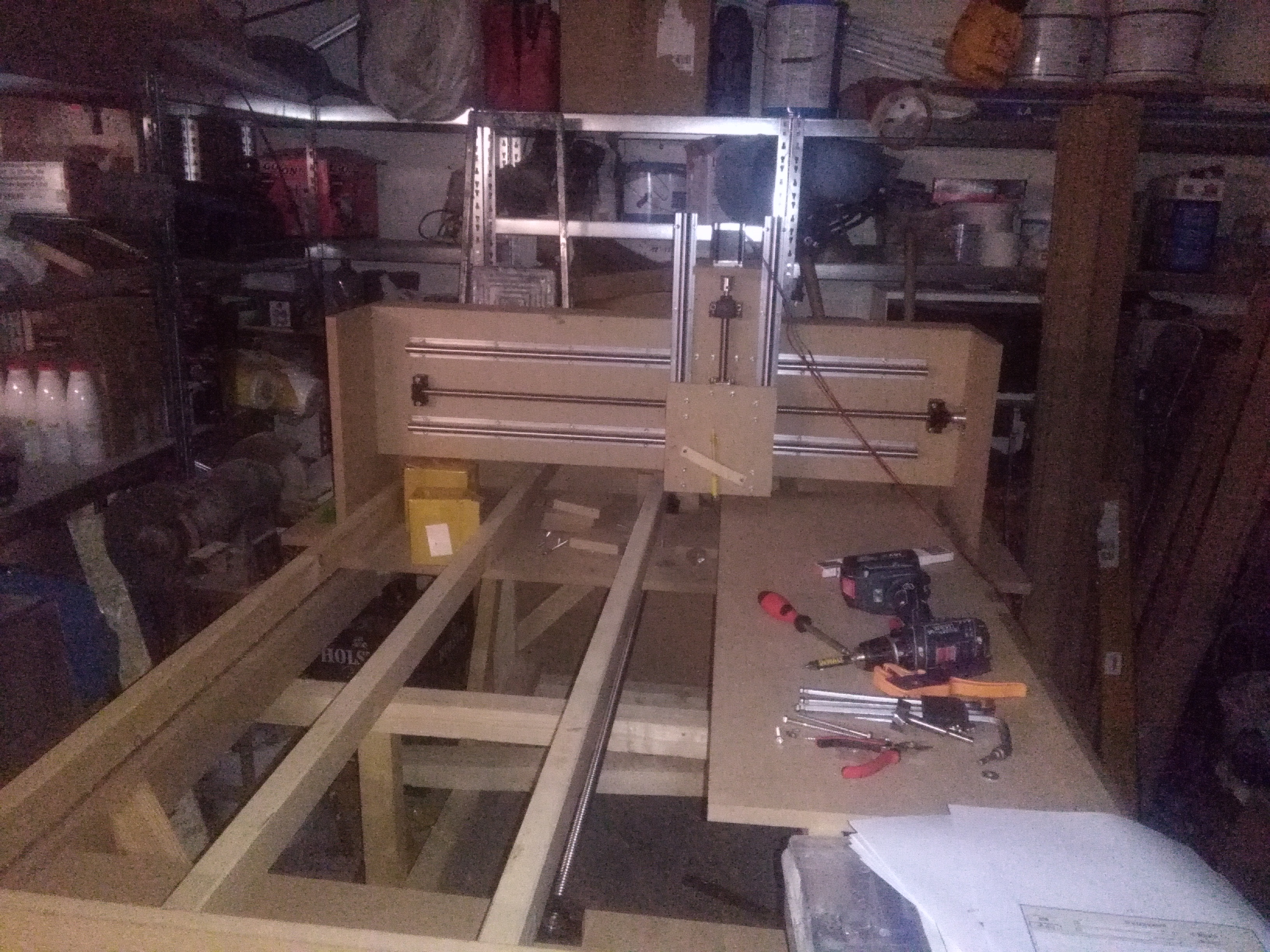

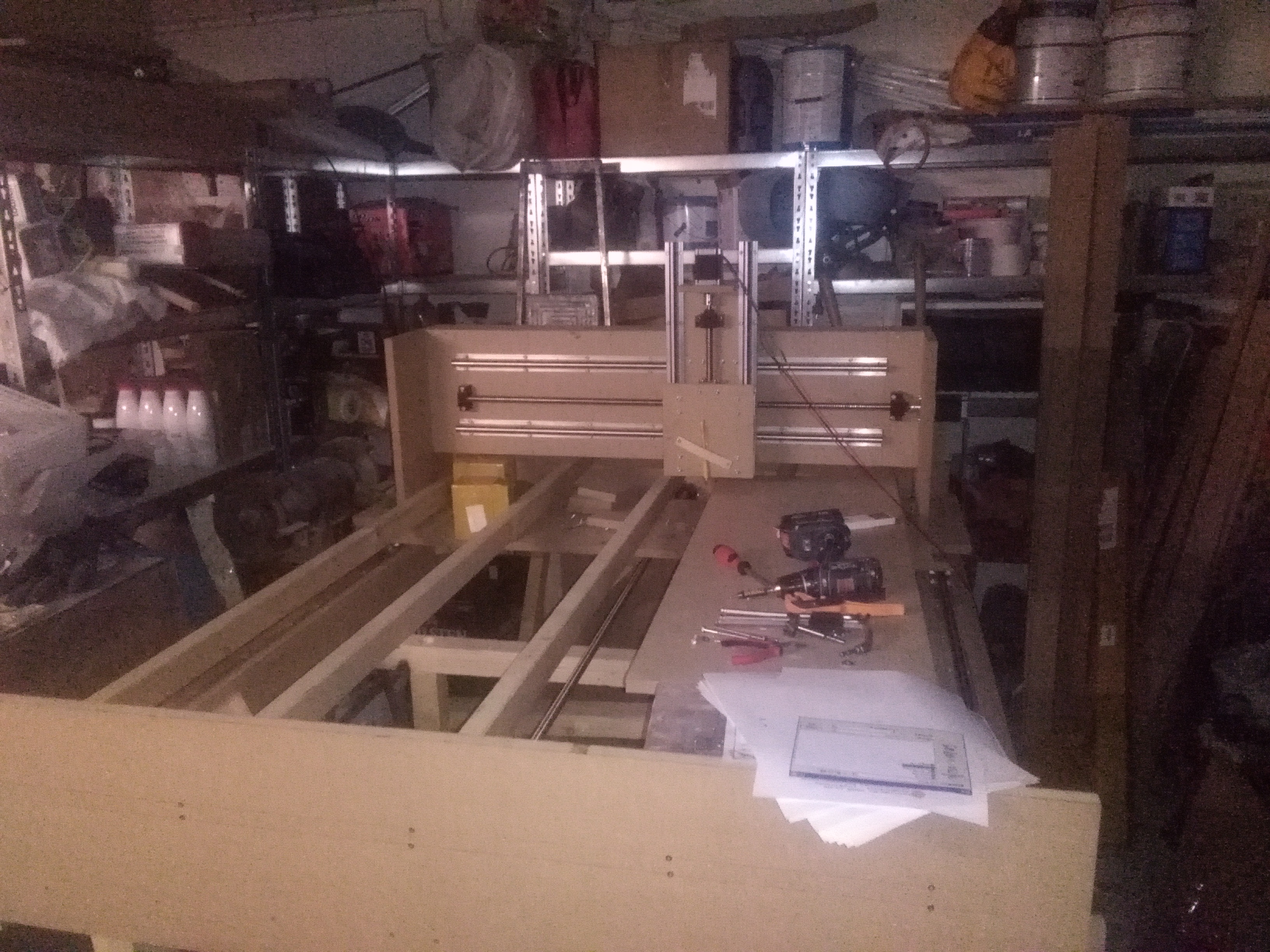

Post napisał: lukasz1887 » 04 lis 2018, 19:33
Witam tak wygląda dzisiaj ale zbudowana w Niemczech .
Teraz kable pokudłaczone ale nie mogę ustawić odpowiednich kroków
Śruba kulowa 1605 fi 16 mm skok 5 mm
Nema23 23HS8430 3A 1.9Nm, Durchmesser 6.35mm
Płyta TB6560
Teraz mam take pytanie jak obliczyć ilość kroków
Dzięki wielkie za pomoc .

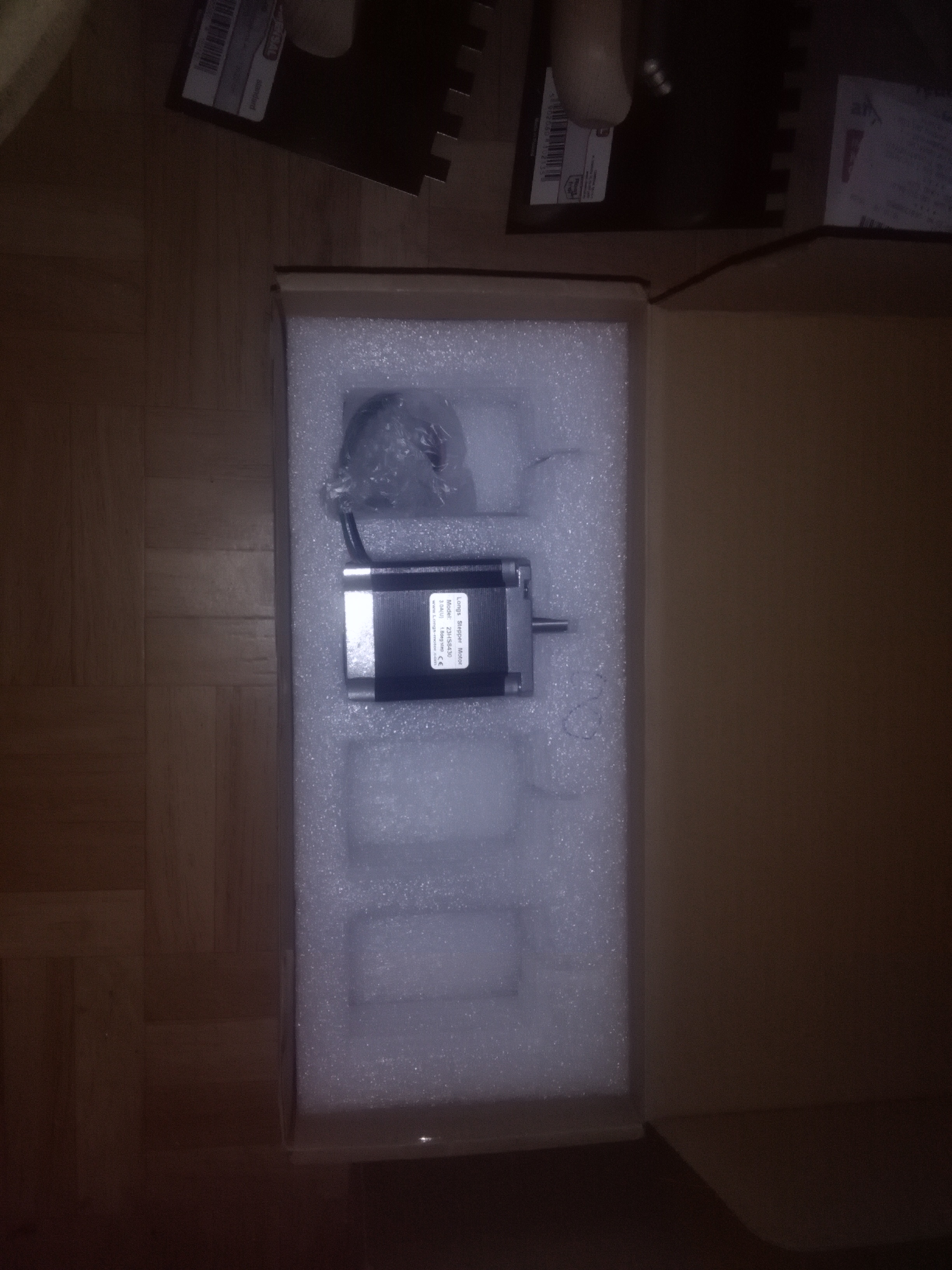

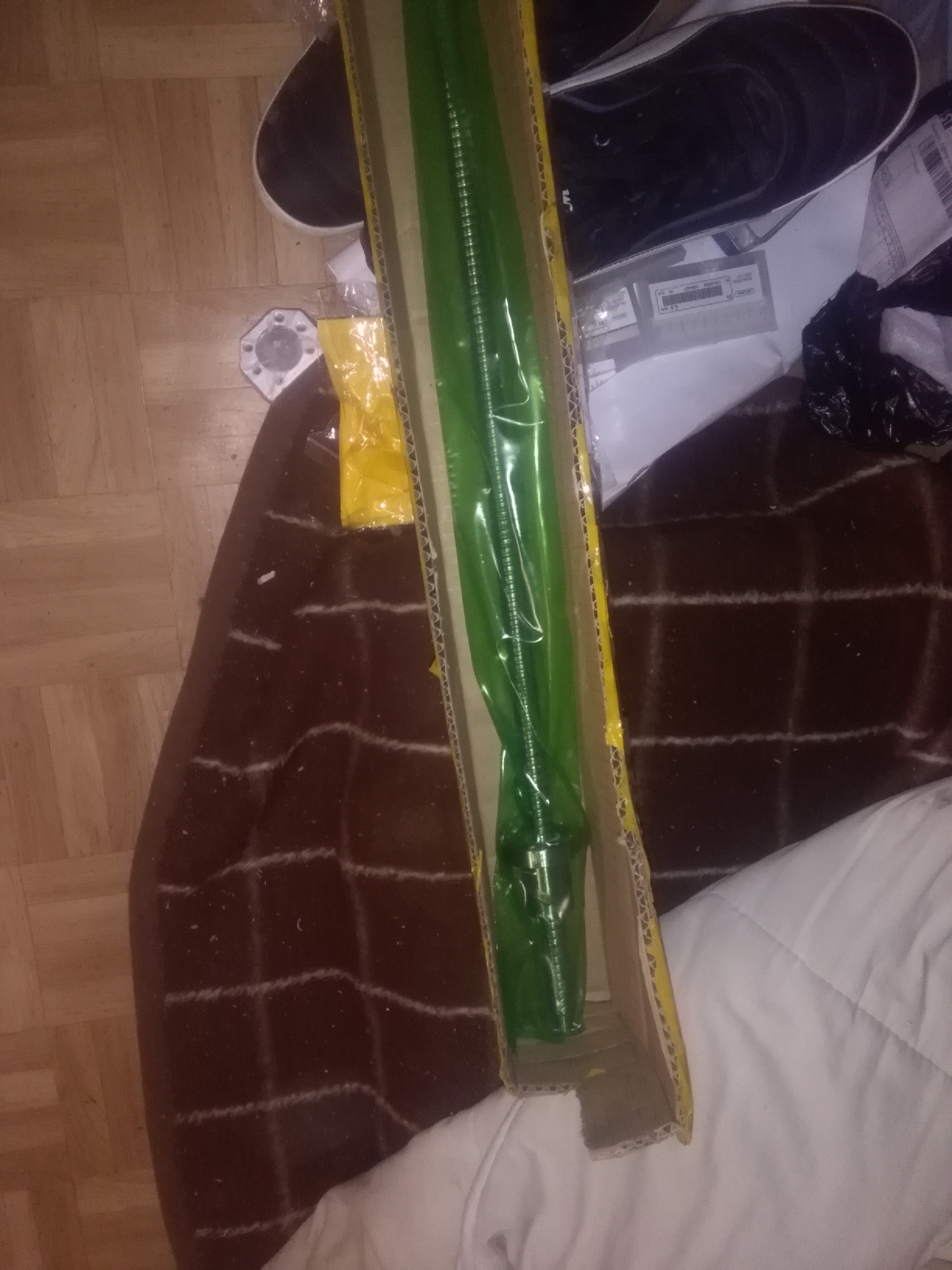

Post napisał: lukasz1887 » 05 lis 2018, 20:29
Witam w końcu doszła kolejna śruba kulowa i silnik .
Mam taki zamiar zamontować po obydwu stronach śrubę i silnik

Post napisał: ezbig » 05 lis 2018, 23:43
lukasz1887 pisze:
04 lis 2018, 19:33
Płyta TB6560
Nie napisałeś co konkretnie potrzebujesz: ilość kroków, ale na obrót, czy 1 mm?
ilość kroków na obrót = 200 * podział krokowy na sterowniku
(to jest zwykle wprost napisane w tabelce ustawień na sterowniku i nie trzeba liczyć np.: 400, 800, 1600, 3200, 6400, 12800 itd.)
ilość kroków na 1 mm = ilość kroków na obrót / skok śruby w mm
Przykładowo na sterowniku ustawiłeś podział na 8 czyli 1600:
ilość kroków na obrót = 1600 (200*8)
ilość kroków na 1 mm = 1600 / 5 = 320
Pomogłem?

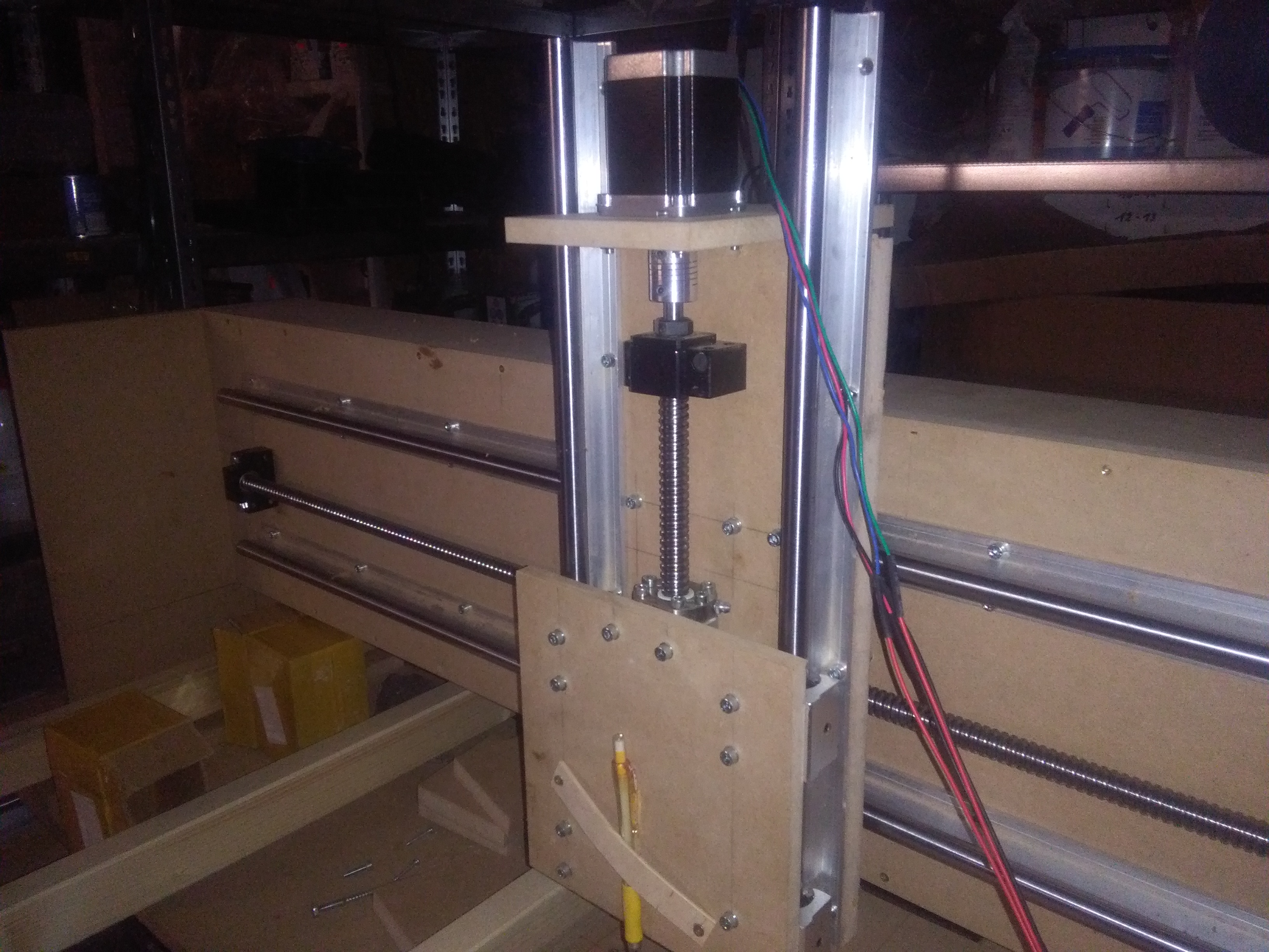

Post napisał: lukasz1887 » 06 lis 2018, 20:12
Dzięki wielkie teraz zrozumiałem i teraz trzyma wymiarów
Dodane 1 minuta 53 sekundy:
Teraz mam takie pytanie czy mogę podłączyć dwa silniki do osi y do tej płyty i nic nie spale

Post napisał: adam Fx » 08 lis 2018, 01:24
prawidłowo Jeżeli chcesz mieć dwa silniki na jednej osi powinno wyglądać to tak:
Płyta główna do niej 4 sterowniki do każdego sterownika po jednym silniku i w programie sterującym nie wiem czego tam używasz Linux CNC czy Mach3 ustawić że daną osią sterują dwa silniki
