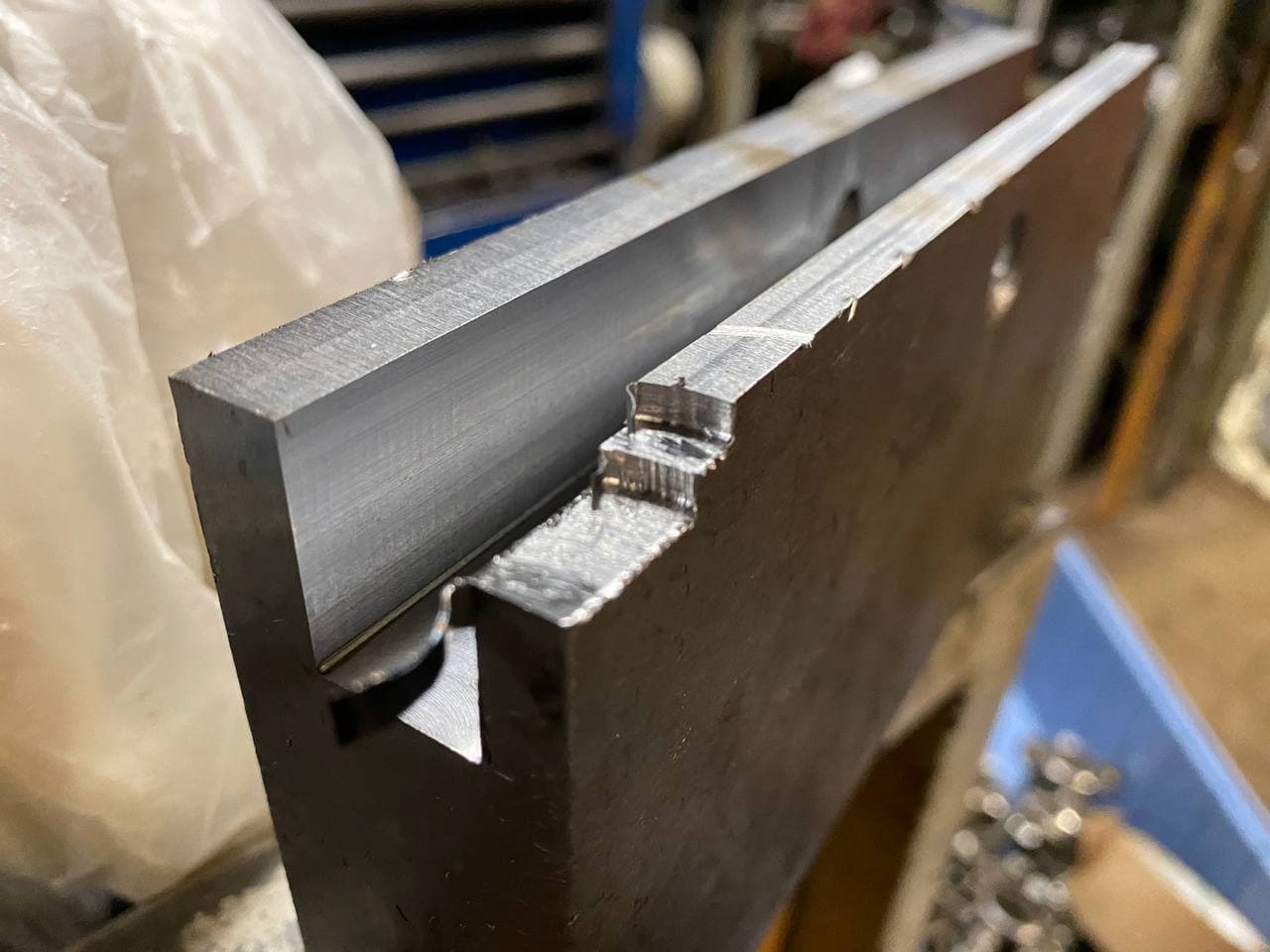

Aż mnie sam zaciekawiłeś i zrobiłem test. Wziąłem frez węglikowy, markowy fi16 i puściłem go na parametrach prawie maksymalnych (maksymalne ap przy frezowaniu kanalika wynosi 16mm a ja dałem 12mm). Nie miałem za wiele czasu ale teraz wiem, że 16 też by spokojnie pociągnęła.

To było zbyt wiele niestety. Albo ja mam zbyt mało odwagi. Kawałek nawet wjechałem ale brzmiało to bardzo źle. W mojej opinii są szanse żeby to poszło na takich parametrach ale nie na takim trzpieniu. Trzpień ma średnicę może fi30 (może nawet mniej) i długość chyba 120 albo nawet 150mm. Przy tym wysięgu brakuje sztywności narzędzia. Maszyna może by podołała.

A taka wyszła powierzchnia od tego freza fi16:
Te dwa ugryzienia to właśnie próby wejścia głowicą.

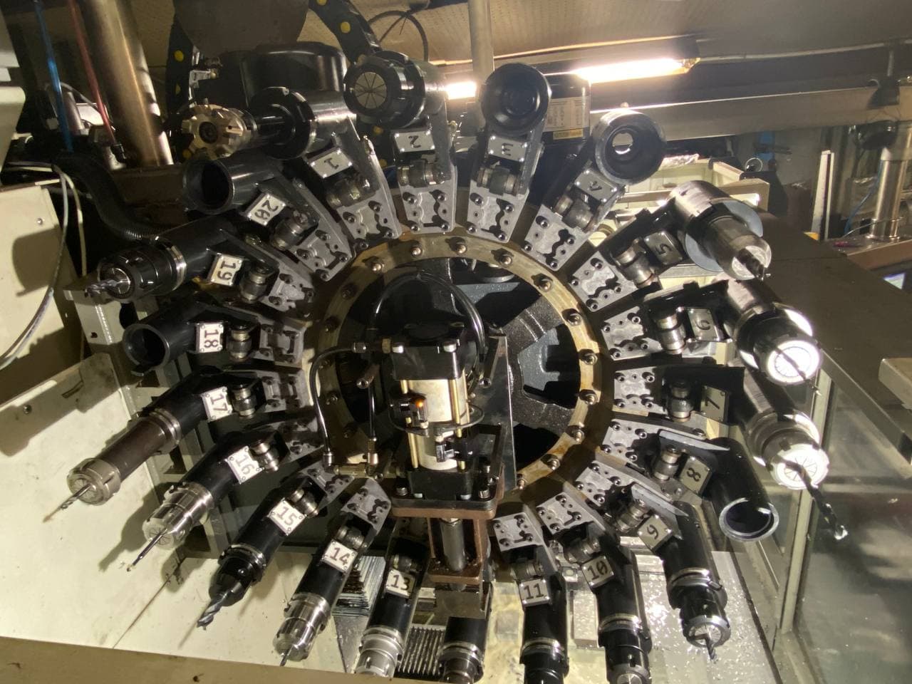

A tutaj jeszcze zdjęcie magazynu z kubkami mojej produkcji bo chyba nie było wcześniej:

Te ugryzienia tam mało ważne, rowek jest prosty, ale na bocznej powierzchni jakby deczko odbijało, podejrzewam ze to zgrubnie.

Nie no wyszło pięknie chyba, takie slotowanie to nie obróbka wykańczająca.

To było tylko dla testu. Złapałem kawałek stali, ustawiłem parametry i w MDI puściłem jeden przejazd. Generalnie używam dwóch frezów. Jeden regenerowany i robię nim obróbki zgrubne a te nowe idą na wykańczającą. Nie ma różnicy w pracy pomiędzy nimi, ale łatwiej ustawić korekcję promienia narzędzia względem nowego freza który ma nominalną średnicę.
Dodane 1 minuta 25 sekundy:
Co do odbijania, na osi X i Y jest delikatny luz. Podejrzewam, że to od niego. Luz jest na łożyskowaniu śrub. Mam już kupione łożyska INA typowe do śrub kulowych. Pewnie kiedyś tam je wymienię. Póki co nie ma źle i da się robić.
