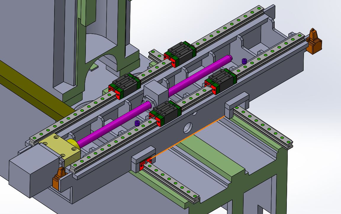

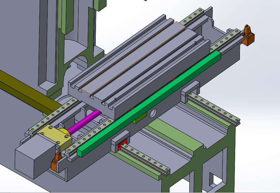

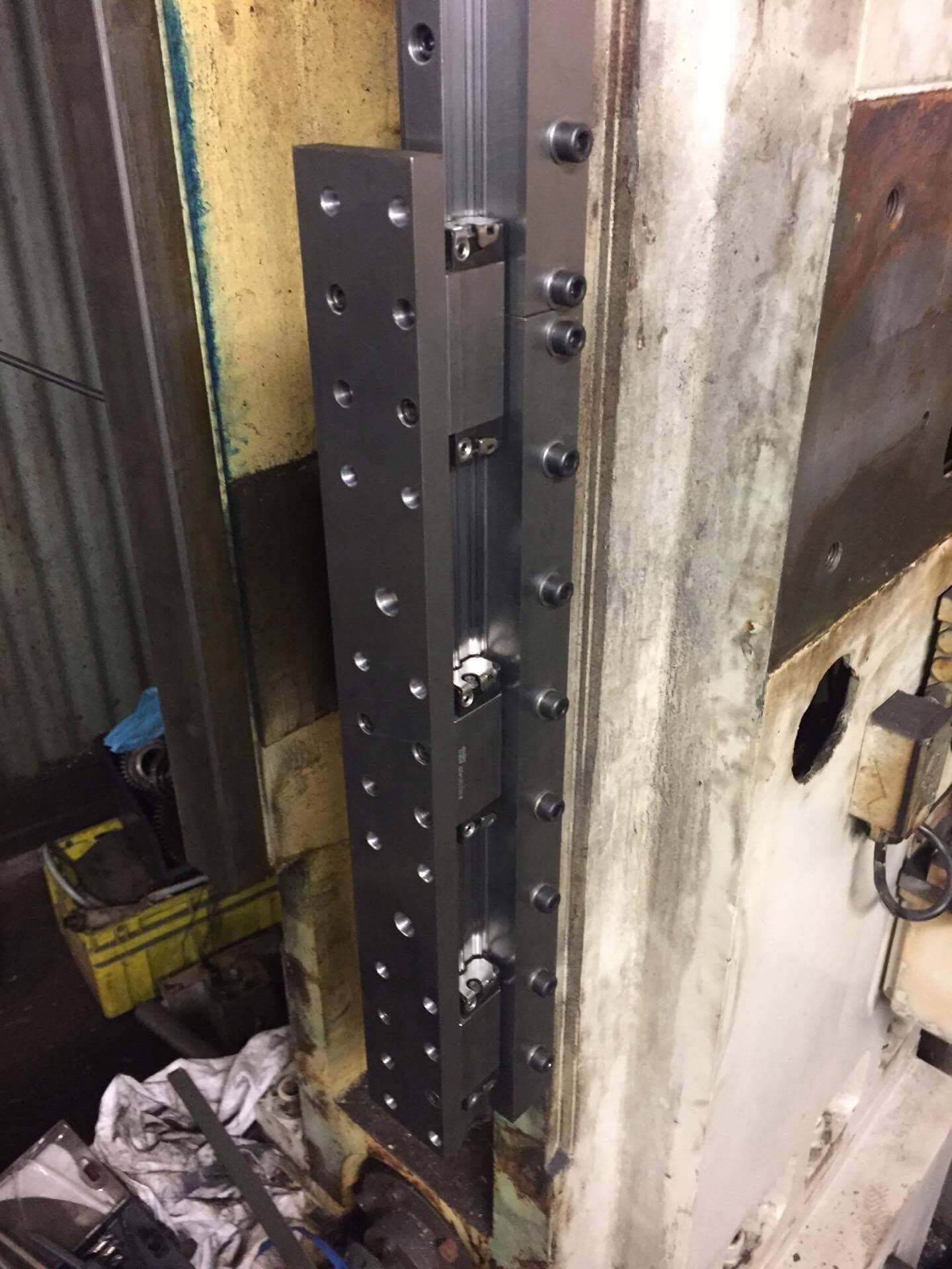

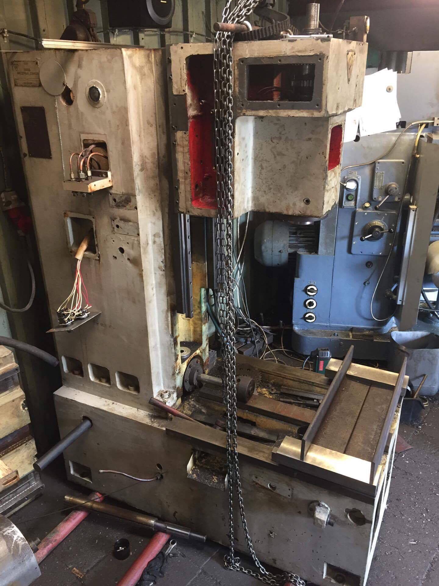

Tak jak w temacie buduję frezarkę CNC o polu pracy 750x500x500. Frezarka jest budowana na korpusie z frezarko kopiarki produkcji rosyjskiej, mianowicie LT260K. Mało na ten temat można znaleźć w internecie ale jak ktoś jest ciekawy to jest to coś tego typu:
http://rustan.ru/stanok-beskonsolnyi-ve ... lt260k.htm
Początkowo miałem budować korpus samodzielnie jednakże trafiła się taka maszyna w celnie po 1,20zł za kilogram więc grzech było nie brać. Z oryginalnej maszyny zostaje:
-cały główny korpus
-główka (póki co oryginalna ale w przyszłości będę robił swoją)
-stół teowy (skrócony do długości 750mm)
Podstawa stołu będzie zrobiona nowa ze stali z wypełnieniem polimerobetonowym.
Trochę na temat osprzętu mechanicznego:
-prowadnice osi X i Y to HIWIN RGW35 z wózkami RGH35CA (w razie czego zawsze mogę przejść na RGH35HA) gdyby było mało. Jednak myślę że spokojnie wystarczą. Są to prowadnice na rolkach a nie na kulkach ze średnim naprężeniem wstępnym.
-prowadnice osi Z to Rexroth 25 także ze średnim naprężeniem wstępnym. Dlaczego tak? Konstrukcja jest już planowana wieeeele lat i kiedyś udało mi się kupić takie prowadnice i już dawno je zamontowałem. Ale wiadomo, apetyt rośnie w miarę jedzenia i konstrukcja mocno ewoluowała. W przyszłości na oś Z wejdzie główka własnej konstrukcji z prowadnicami takimi jak na osi X i Y. Na swoją obronę mogę dodać jednak że w osi Z mam 6 wózków Rexroth 25
-śruby kulowe to śruby marki GTEN z firmy Wobit. Tyle na ile udało mi się znaleźć info w necie na ich temat to wiem że są całkiem w porządku. Są to śruby 3205 z podwójną nakrętką. Niestety cena Hiwina czy innych marek była dla mnie zaporowa jak kupowałem.
Do tego w maszynie ma być magazyn narzędzi oraz narzędzie zwalniane hydraulicznie (oryginalnie tak było i cały system jest gotowy tylko podłączyć pompkę).

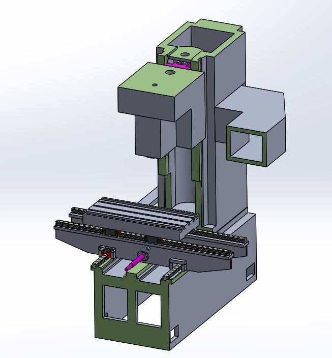

Seb.Maz. pisze:Stół teowy wykorzystasz z oryginalny ? Krzyżak będziesz dorabiał ?
Stół teowy zostanie ten co był, tylko do skrócę. Będzie miał +/- 750mm. Krzyżak chcę dorobić. Oryginał nie nadawał się zbytnio do przeróbki.
Tak to się +/- prezentuje. Jeszcze jakieś kosmetyczne zmiany dojdą ale w dużej mierze tak już to zostanie.
W tej chwili największy problem mam z osłonami. Niestety pomieścić je wszystkie i zrobić jakoś rozsądnie żeby nie krępowały ruchów maszyny to koszmar. Staram się wzorować na tokarce Okumy gdzie prócz osłon zewnętrznych pod spodem śruby są jeszcze dodatkowo chronione przed dostawaniem się wiórów. Zobaczymy co się z tego urodzi.
