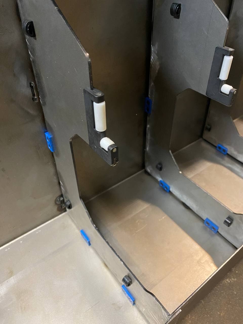

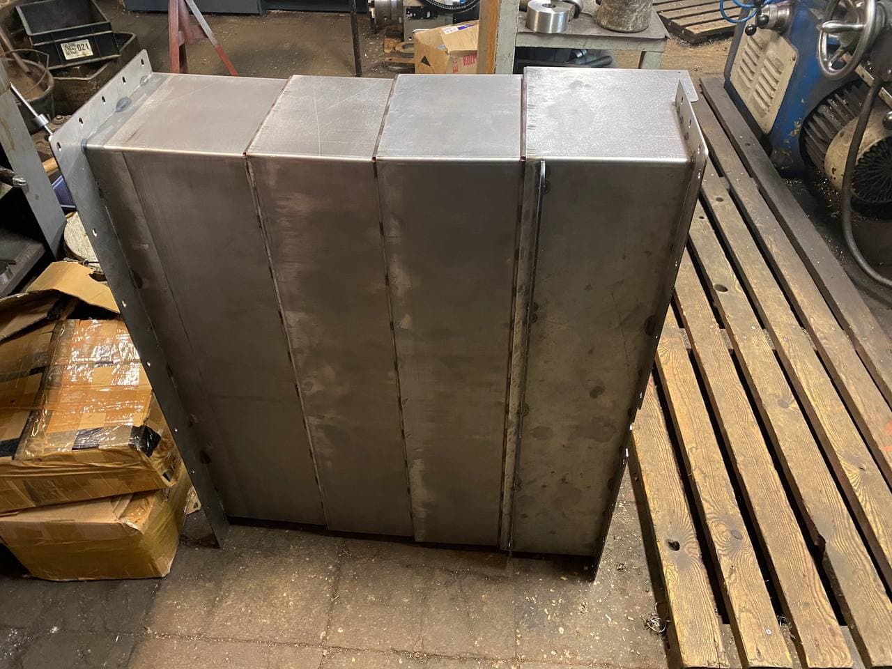

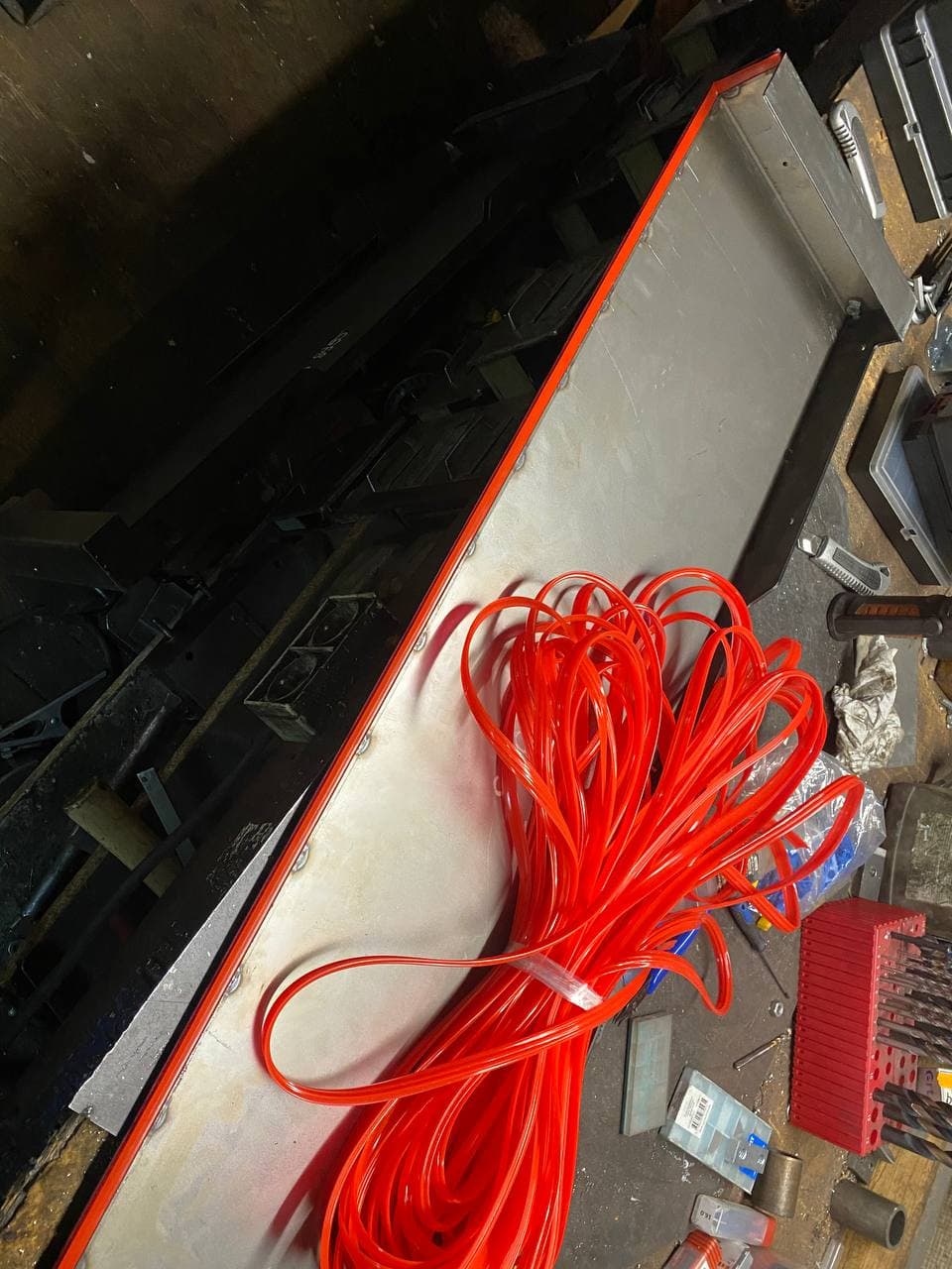

Ostatnio trochę udało mi się znowu pogrzebać i zmontować resztę osłon teleskopowych. Czekają już na montaż na maszynie. Niestety było już za późno żeby się za to zabierać bo razem z osłonami muszę zamontować liniały, przewody do czujnika narzędzia i inne graty. Kilka zdjęć.

Ja mam pytanie skąd zdobyłeś uszczelnienie do osłon teleskopowych, oryginalne są bardzo drogie i chcą tyle co cygan za cygankę...

elmo02 pisze:Ja mam pytanie skąd zdobyłeś uszczelnienie do osłon teleskopowych, oryginalne są bardzo drogie i chcą tyle co cygan za cygankę...
Sprowadziłem z chin od producenta osłon :)
kamar pisze:Trzy lata pracy, sporych wydatków i liczysz że może się trafi jakaś robota ?
Już tłumaczę. Tak jak pisałem w temacie multifixa, nie jestem operatorem CNC ani nic z tych rzeczy. To tata ma od lat firmę, zawsze jakieś maszyny w domu były a ja mu pomagałem lub robiłem sobie na nich jakieś swoje ciekawe projekty. Jednym z tych projektów była właśnie ta frezarka którą robiłem przez cały okres studiów w zasadzie, przyjeżdżając na weekendy i w okresie wakacji. Od czasu do czasu z racji wielu znajomych „z branży” ktoś coś potrzebuje to zrobię sobie w ramach hobby jakieś zlecenie w weekend jak nie pracuję. Poza moim sporadycznym użytkowaniem maszyna ciągle pracuje i zarabia. Tylko nie pod moim okiem. Jak będę coś tworzył to nagram. Bo jak jestem w przerwie od pracy tylko na weekend to trochę zbyt mało czasu mam, żeby jeszcze tworzyć jakieś detale tylko dla filmu :)
