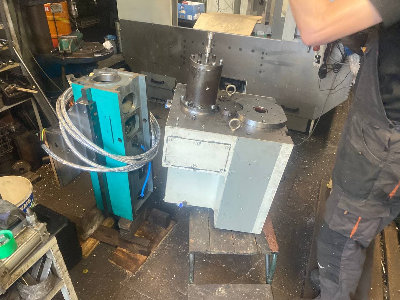

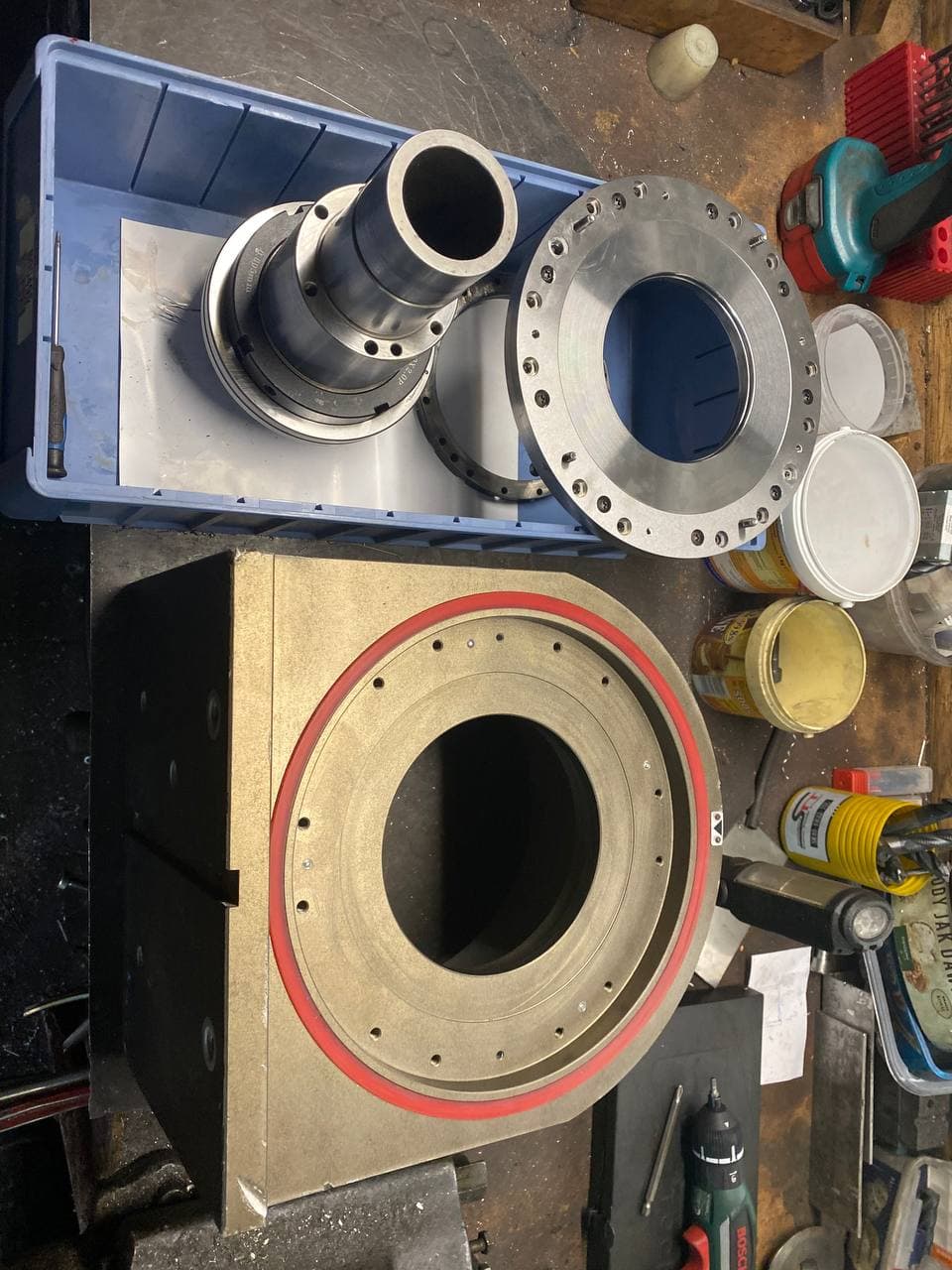

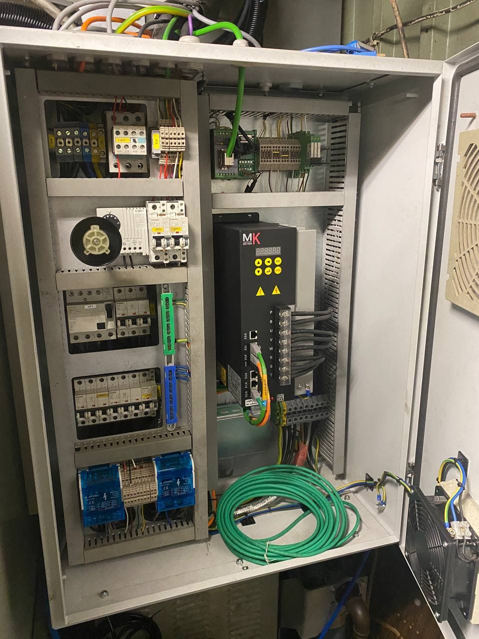

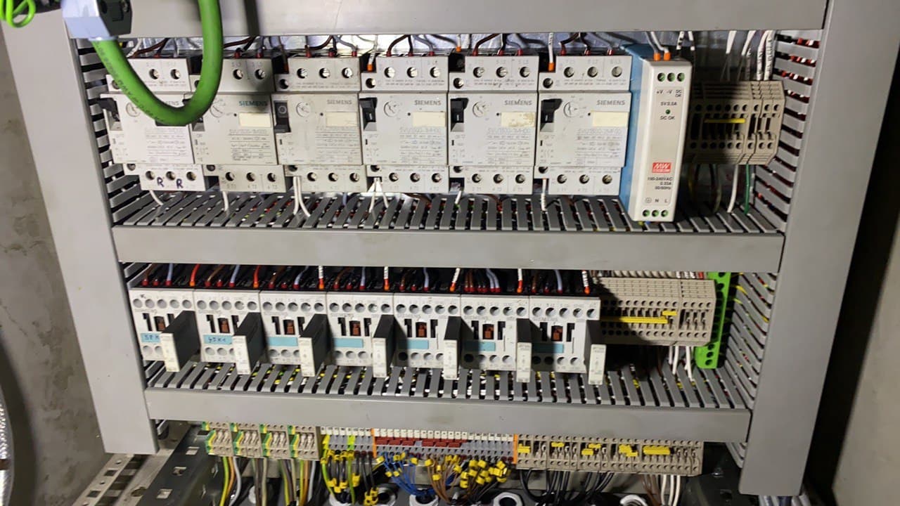

Więc po kolei żeby było chronologicznie. Na początku został wykonany przeszczep na nowe wrzeciono. Wymagało to dołożenie szafy sterowniczej i paru innych zmian. Przeniosłem cały główny wyłącznik zasilania i główne bezpieczniki. W tym miejscu jest lepszy dostęp. Poza tym udało się to podzielić bardziej intuicyjnie oraz znacznie skrócić prowadzenie grubych przewodów.

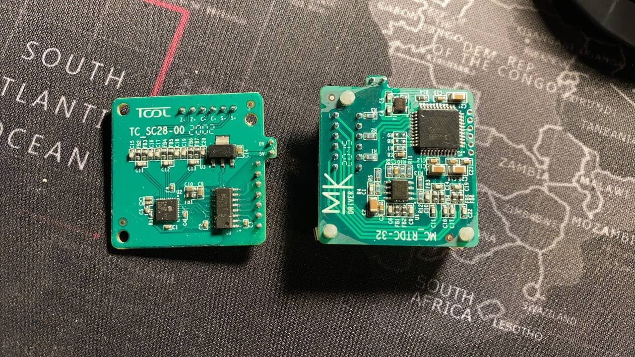

Początkowo był zamontowany falownik ABB. Z tym że przy próbach z SZGH okazało się, że nie uda mi się zrobić na nim pozycjonowania wrzeciona w celu wymiany narzędzia i zaczęła się długa przygoda. Po kontakcie z chińczykami dostałem od nich odpowiedź że ich falowniki które umożliwiają takie pozycjonowanie i są kompatybilne z ich systemem, współpracują tylko i wyłącznie z ich silnikami. Podejrzewam, że się zabezpieczyli bo wiadomo, nie każdy sobie sam coś takiego uruchomi. Ale postanowiłem zaryzykować. Po przebrnięciu przez ich dokumentację wyszło, że parametry ich silnika o podobnej mocy są mocno zbieżne z moim elektrowrzecionem. Ponadto w instrukcji była możliwość ustawienia enkodera sin/cos co bardzo mnie ucieszyło. Zamówiłem falownik do silnika 10kW. Niestety po odebraniu go usłyszałem jakieś luźne elementy w środku. Okazało się, że rezystory w środku się odkręciły od radiatora a winny był zerwany gwint. Rozlutowałem wszystko, zrobiłem obok nowe otwory i gwinty, nowe pasty i poskładany. Na informację że takie coś mi przysłali zostałem trochę olany (tutaj minus dla chińczyków). Wyglądało to tak:

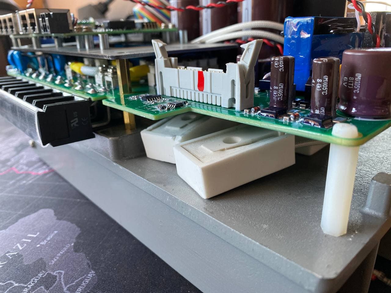

Falownik uruchomiłem i nawet ruszył. Zaczęła się zabawa ze sprzężeniem zwrotnym. Ustawiłem parametr na sin/cos i nic. Odczyt był niestabilny i błędny. Po dłuższej przeprawie okazało się, że ich silniki wyposażone są w resolver. Aby odczytać inny enkoder trzeba w środku wymienić miniaturowy moduł PCB na inny. Ja dostałem błędny mimo zaznaczenia przy kupnie z jakim enkoderem ma pracować falownik. Ale czas naglił więc dosłali mi nowy moduł pod sin/cos. Niestety pod inny moduł nie było wlutowanych złącz w płytce falownika a co gorsza, były to nietypowe złącza. Ale udało się coś urzeźbić i... znowu nic. Moduł nie działał. Mimo licznych rad i prób z ich wsparciem oraz nieprzespanych nocy (różnica czasu) nie udało się go uruchomić. Nie wiem czy moduł był uszkodzony czy niekompatybilny z moim falownikiem. Lekko mówiąc zdenerwowałem się. Wziąłem oscyloskop w dłoń i zrobiłem reverse engineering tego co tam się na tej płytce dzieje. Szybkie pomiary, spis sygnałów i udało się stworzyć własny moduł. Ostatecznie zastosowałem zewnętrzny konwerter Motrona z sin/cos 1vpp do standardu RS422 a falownik odczytuje sprzężenie zwrotne właśnie w standardzie RS422. Chciałem zrobić moduł z konwersją ale jest w zasadzie tylko jedna firma która ma odpowiednie scalaki do tego icHaus i niestety aby je programować trzeba mieć od nich sprzęt za kolejne kilkaset złotych więc odpuściłem.
Tutaj ichniejsze moduły (po lewej sin/cos, po prawej do resolvera):
A tutaj płytka z moim wykonaniu:
A tak wyglądała skończona szafa z falownikiem wrzeciona:

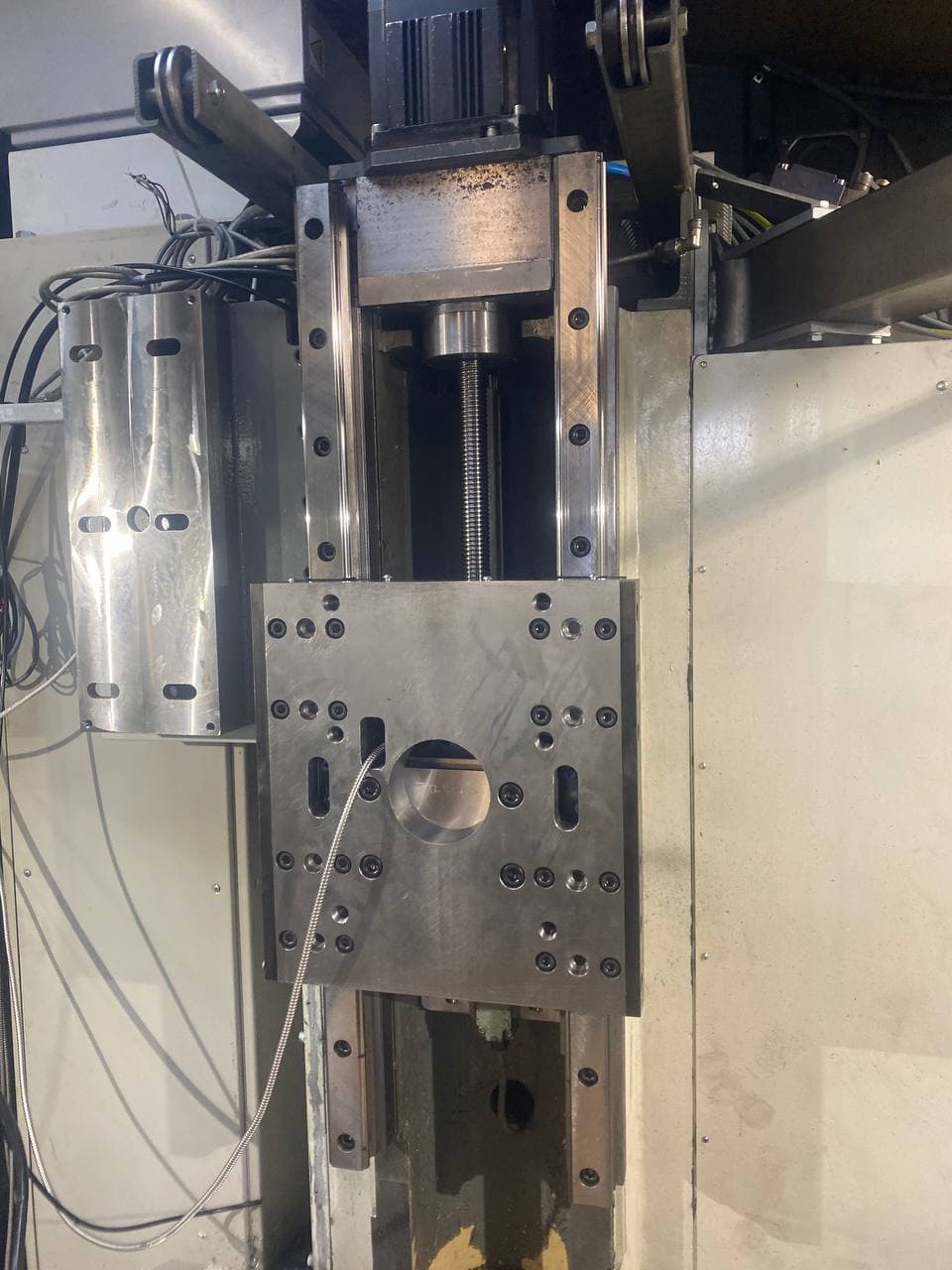

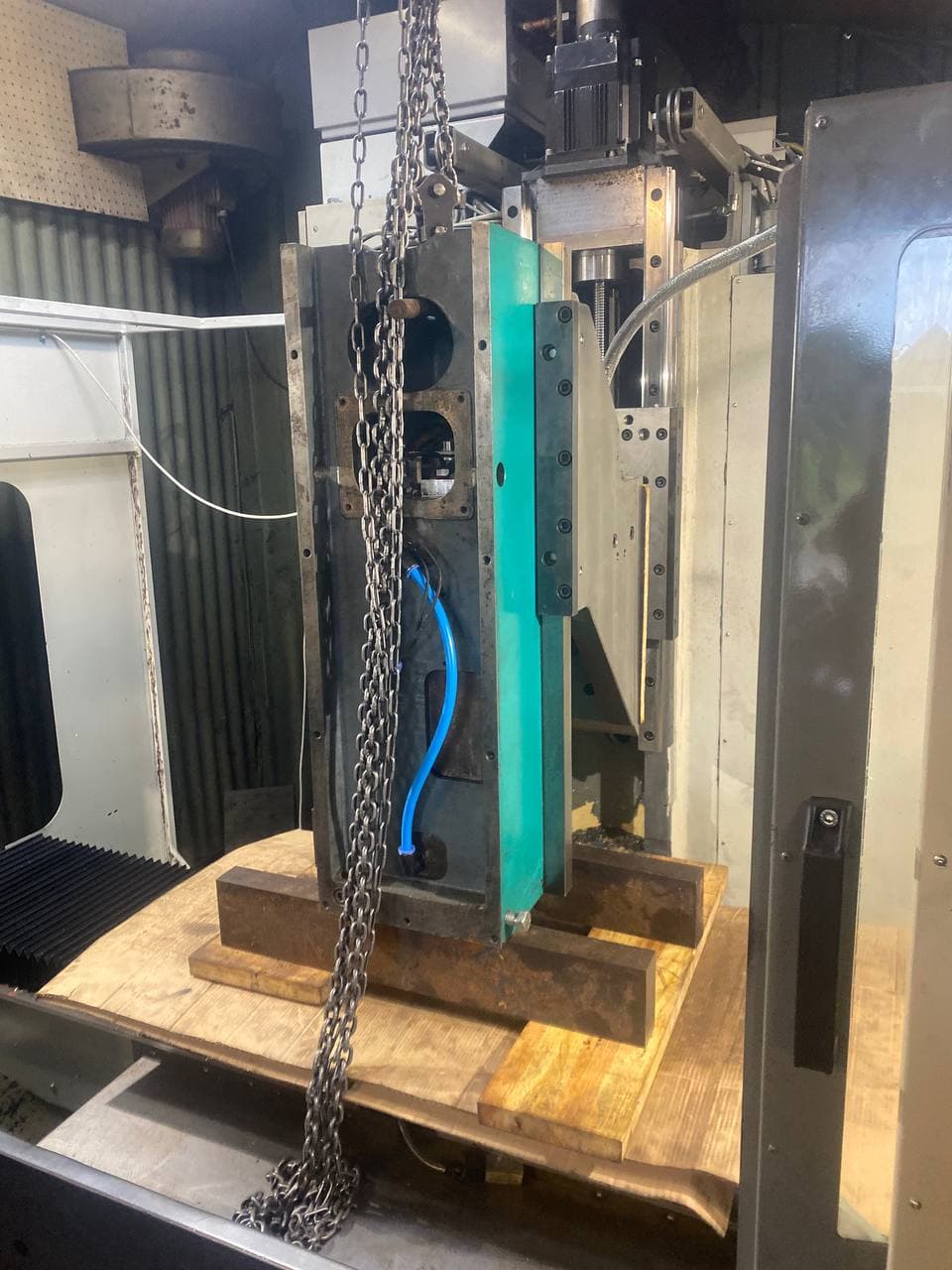

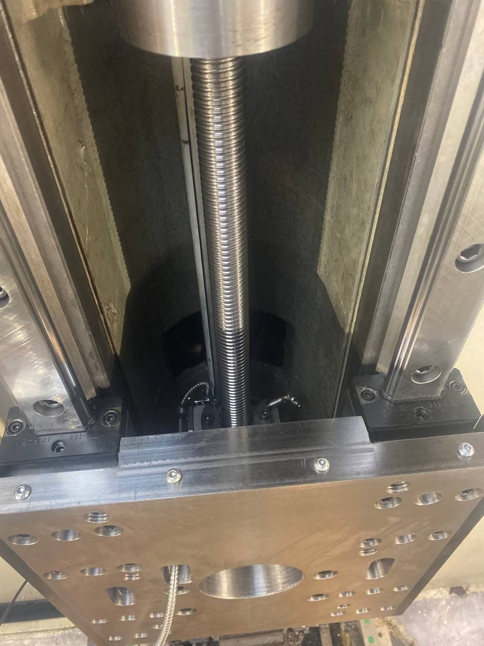

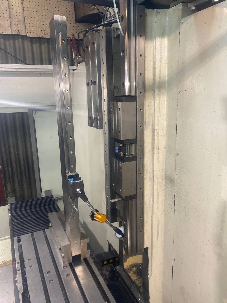

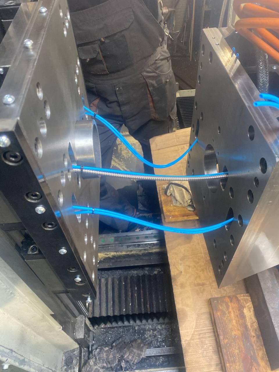

Sam przeszczep wrzeciona udało się zrobić bardzo szybko i bezboleśnie. Od zrzucenia jednego do wrzucenia i uruchomienia drugiego minęło dosłownie 2-3 dni. Przygotowany został wcześniej szablon pod wiercenie otworów pod prowadnice z tulejką hartowaną co znacznie przyspieszyło pracę.
Tutaj jeszcze stare wrzeciono:
Stare vs nowe:
I cała reszta:
Po lewej widać jeszcze wspornik pod magazyn narzędzi który został już przygotowany "przy okazji"
Gdzieś tam z tyłu zamontowany jest liniał pomiarowy 0.001mm

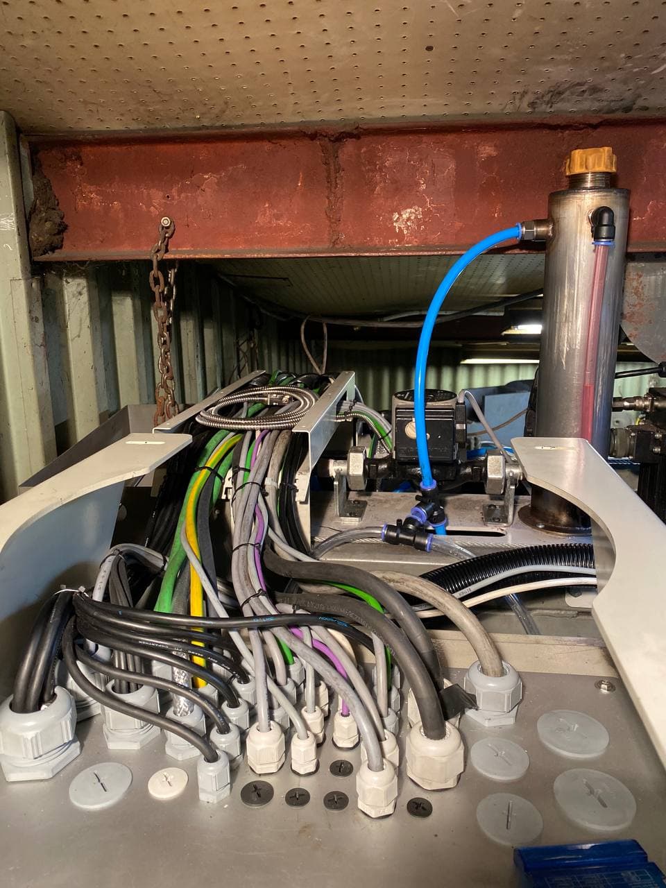

Koryta kablowe i pompa wraz ze zbiornikiem chłodziwa wrzeciona:

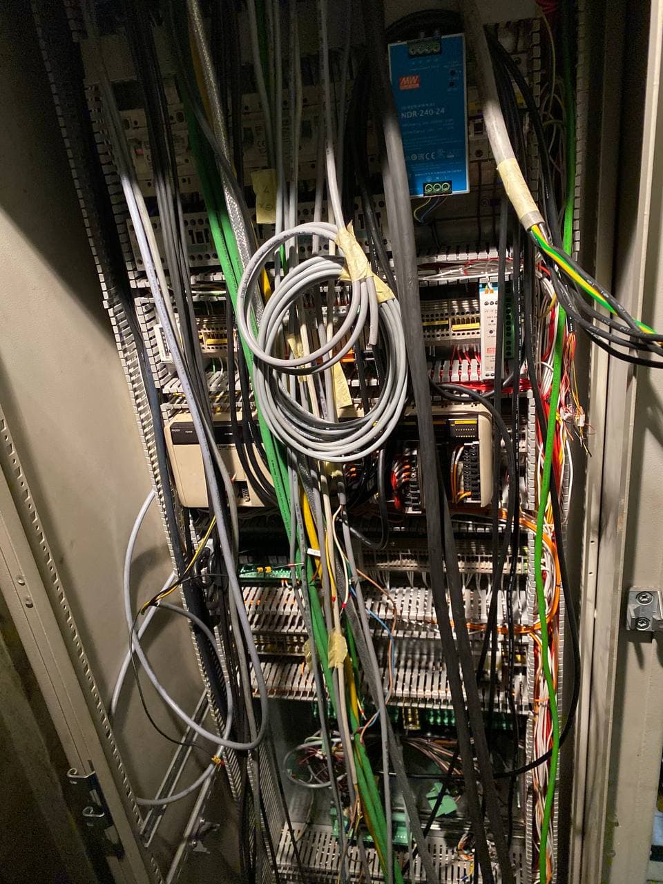

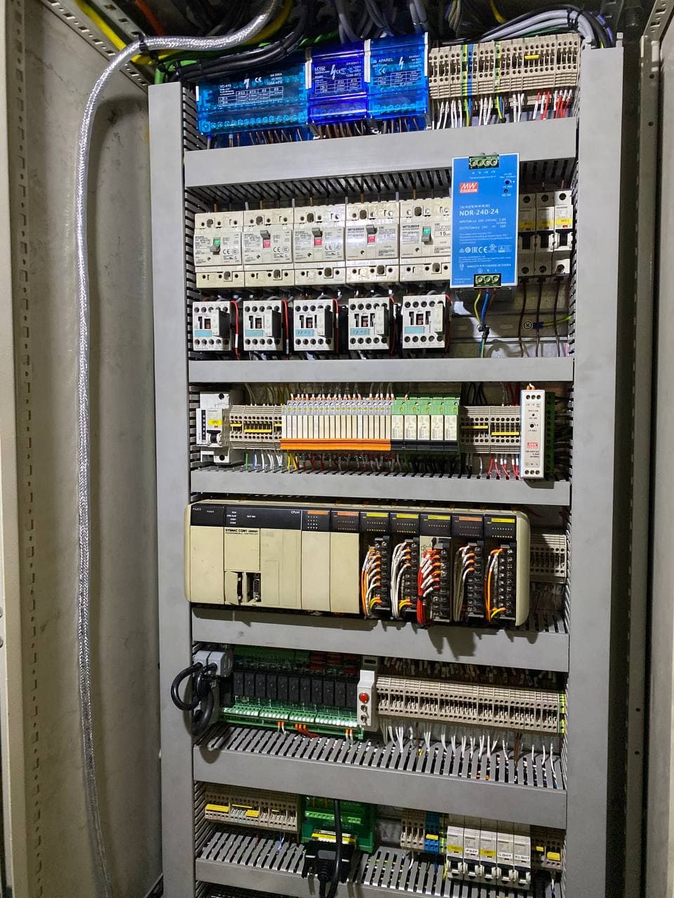

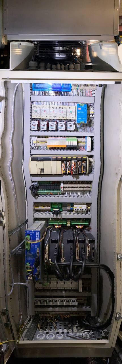

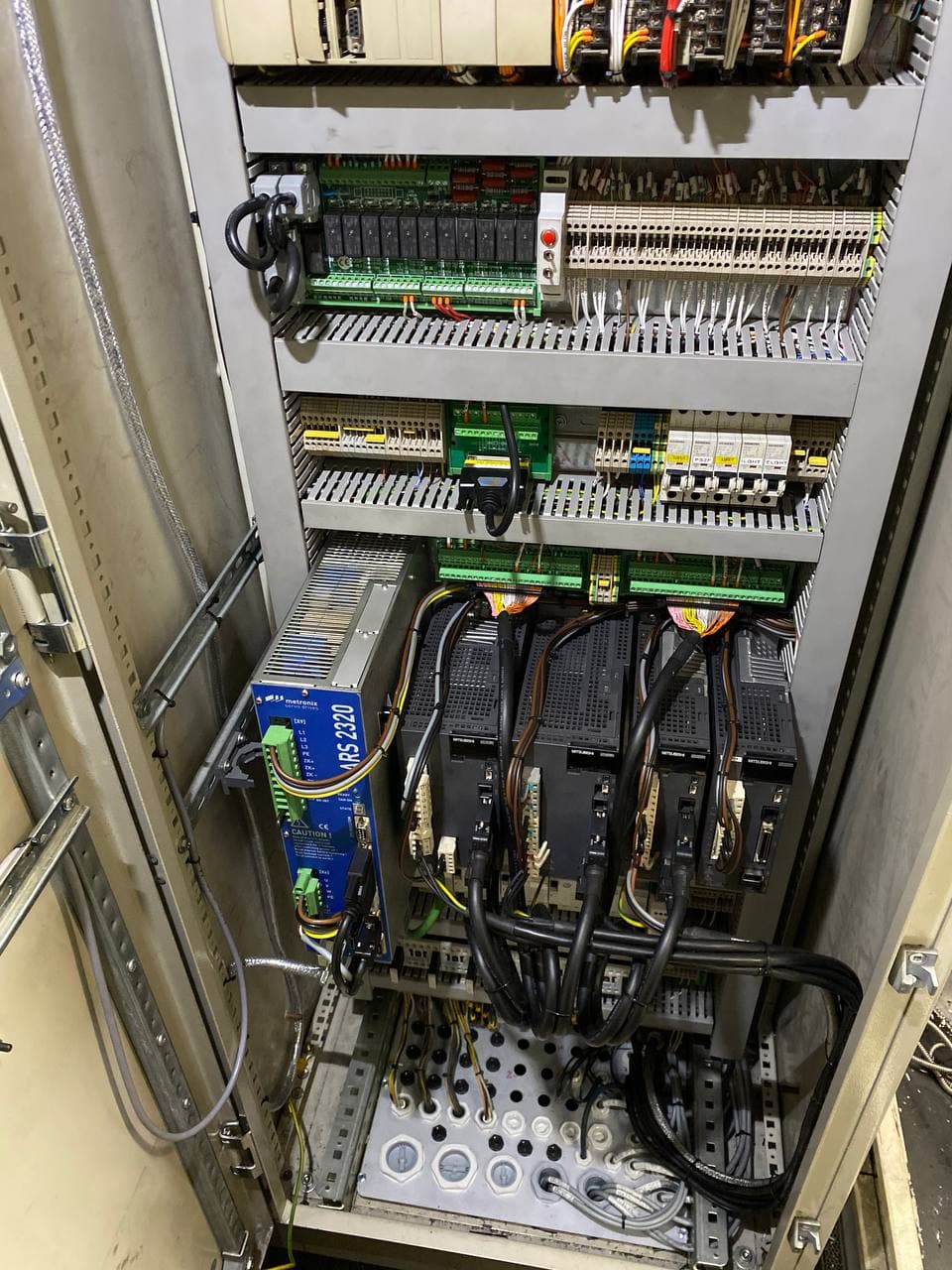

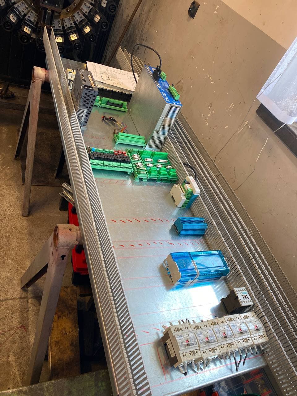

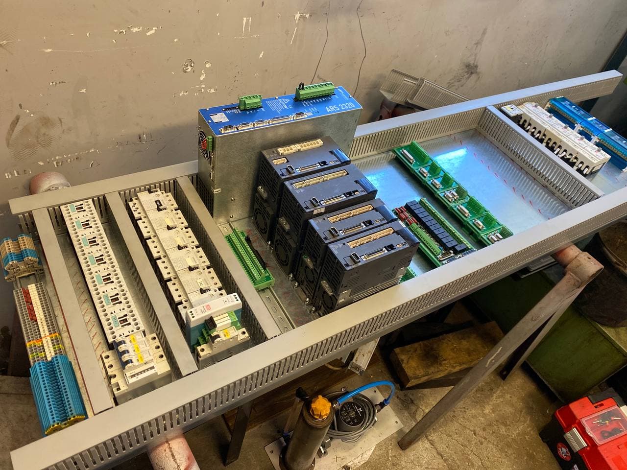

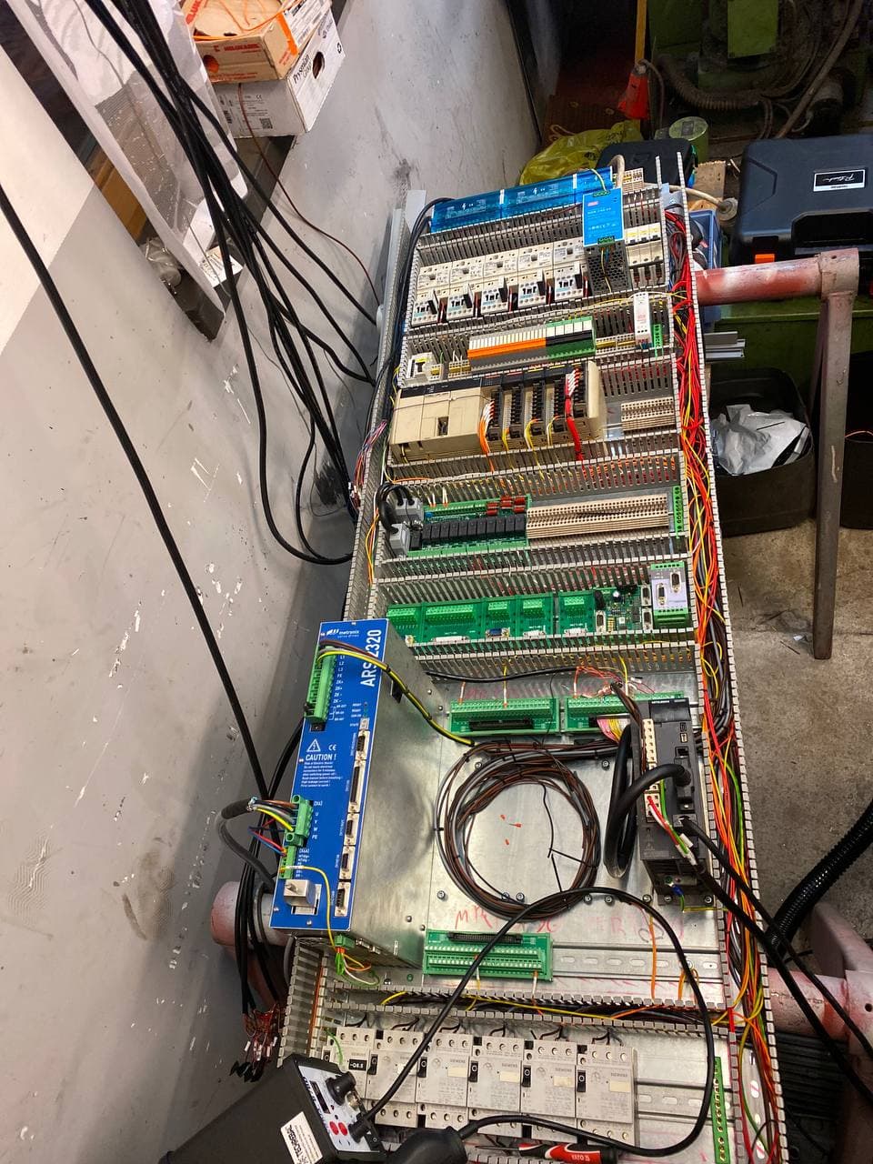

Wrzeciono zostało uruchomione i maszyna po paru dniach odzyskała sprawność. Ja w tym czasie mogłem zacząć tworzyć na stole nowe sterowanie. Wykonana została bliźniacza płyta montażowa do szafy sterowniczej. Dzięki temu mogłem sobie wszystko składać nie unieruchamiając maszyny i testować to na stole. Miejsca było dość mało i trochę trzeba było się nagimnastykować żeby to wszystko pomieścić.

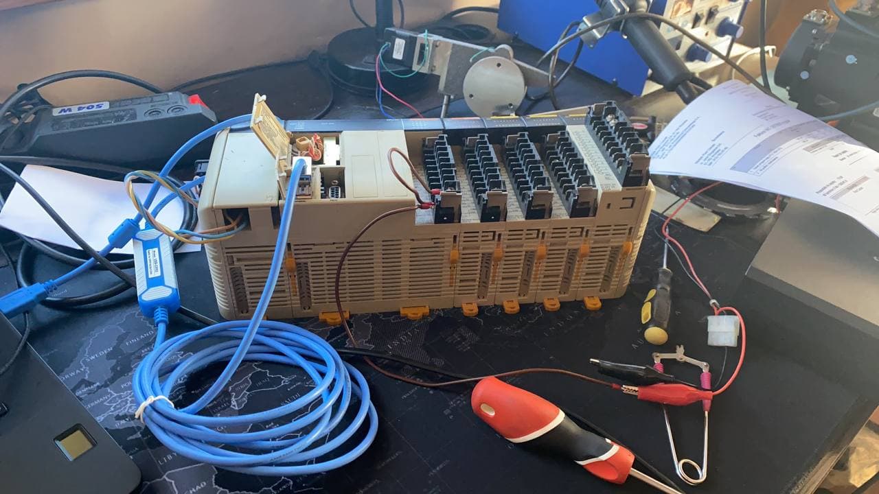

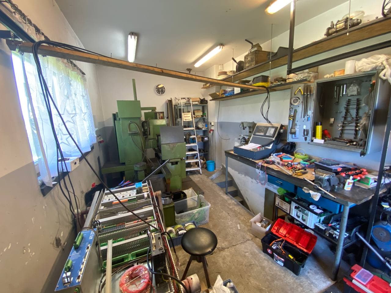

Jako że nie miałem ochoty się z niektórymi rzeczami męczyć w SZGH a i wejść/wyjść widać było że braknie, zdecydowałem się na zewnętrzny PLC. Za całe 300zł udało mi się dorwać komplet jak na zdjęciach. Ma karty z wejściami NPN, PNP oraz wyjściami przekaźnikowymi i wyjściami NPN i PNP. Dzięki temu wszystko mogę łatwo podłączyć/zmodyfikować.
Spędziłem w tej pieczarze z dwa miesiące. Dziś wiem, że był to bardzo dobry wybór. Mogłem na spokojnie bez ciśnienia wszystko przetestować a trochę schodów było. Łącznie z magazynem narzędzi ponieważ chińczycy mieli błąd w dokumentacji. Wsparcie jest, ale oni pracują w godzinach 3:00-4:00 u nas do ok 12:00.

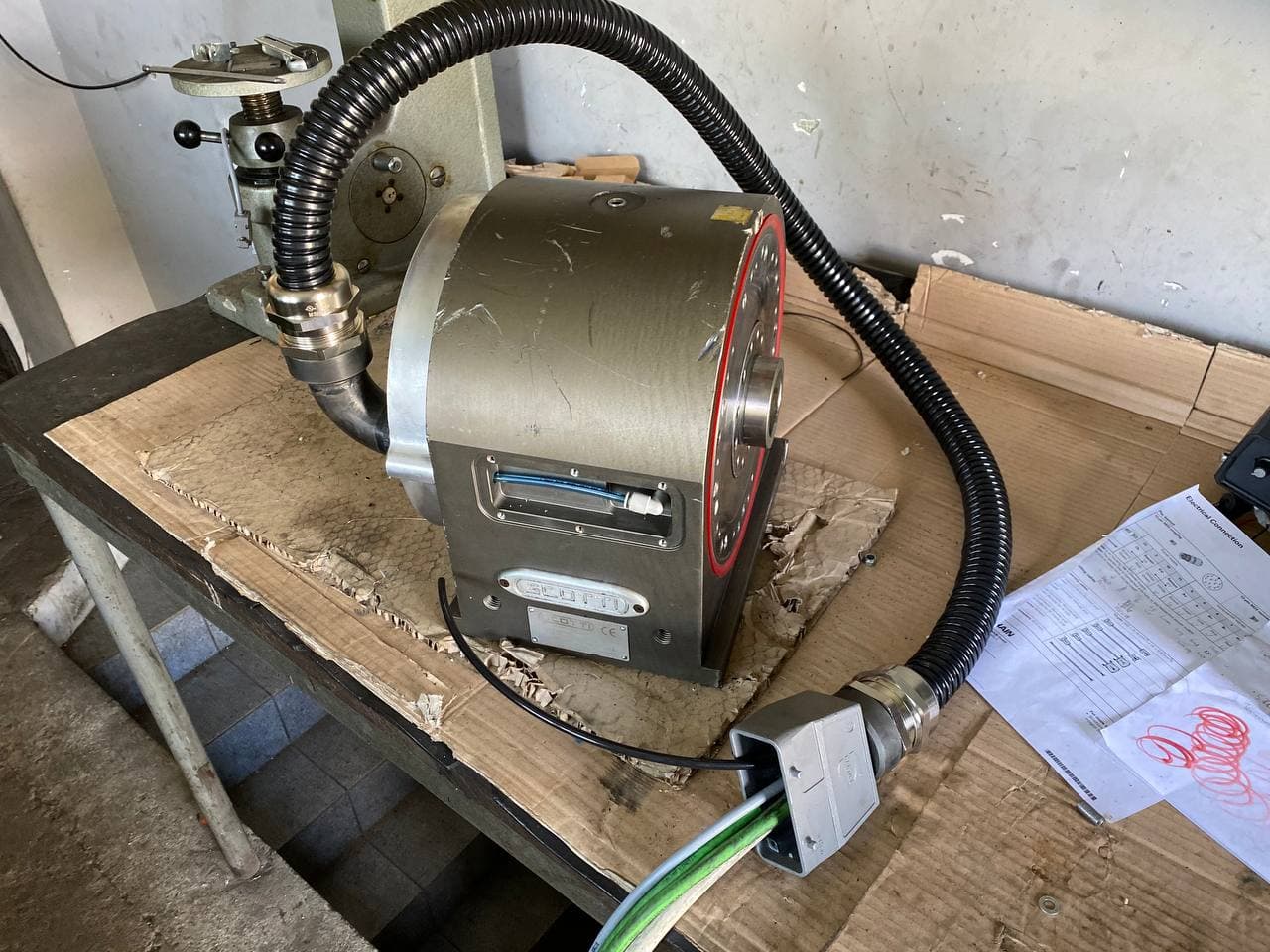

Nim całość powędrowała do maszyny, uruchomiłem jeszcze czwartą oś. Niestety enkoder który w niej był okazało się, że był uszkodzony a cena nowego zaporowa (nawet 20 tysięcy). Jako że servodriver Metronixa ma możliwość obsługi enkodera po Hiperface kupiłem za grosze enkoder Stegman/Sick absolutny. Dzięki temu załatwił on sygnały komutacyjne. Póki co został zamontowany w osi wału. Straciłem przez to przelot ale póki co nie był potrzebny. Zawsze idzie przerobić na pasek. Całość idzie przez złącze Harting. W złączu idzie wszystko łącznie z powietrzem do hamulca pneumatycznego. W szafie są umieszczone dwa przełączniki którymi idzie wyłączyć 4 i 5 oś. Po ich przełączeniu i wypięciu osi sterowanie nie łapie błędu.

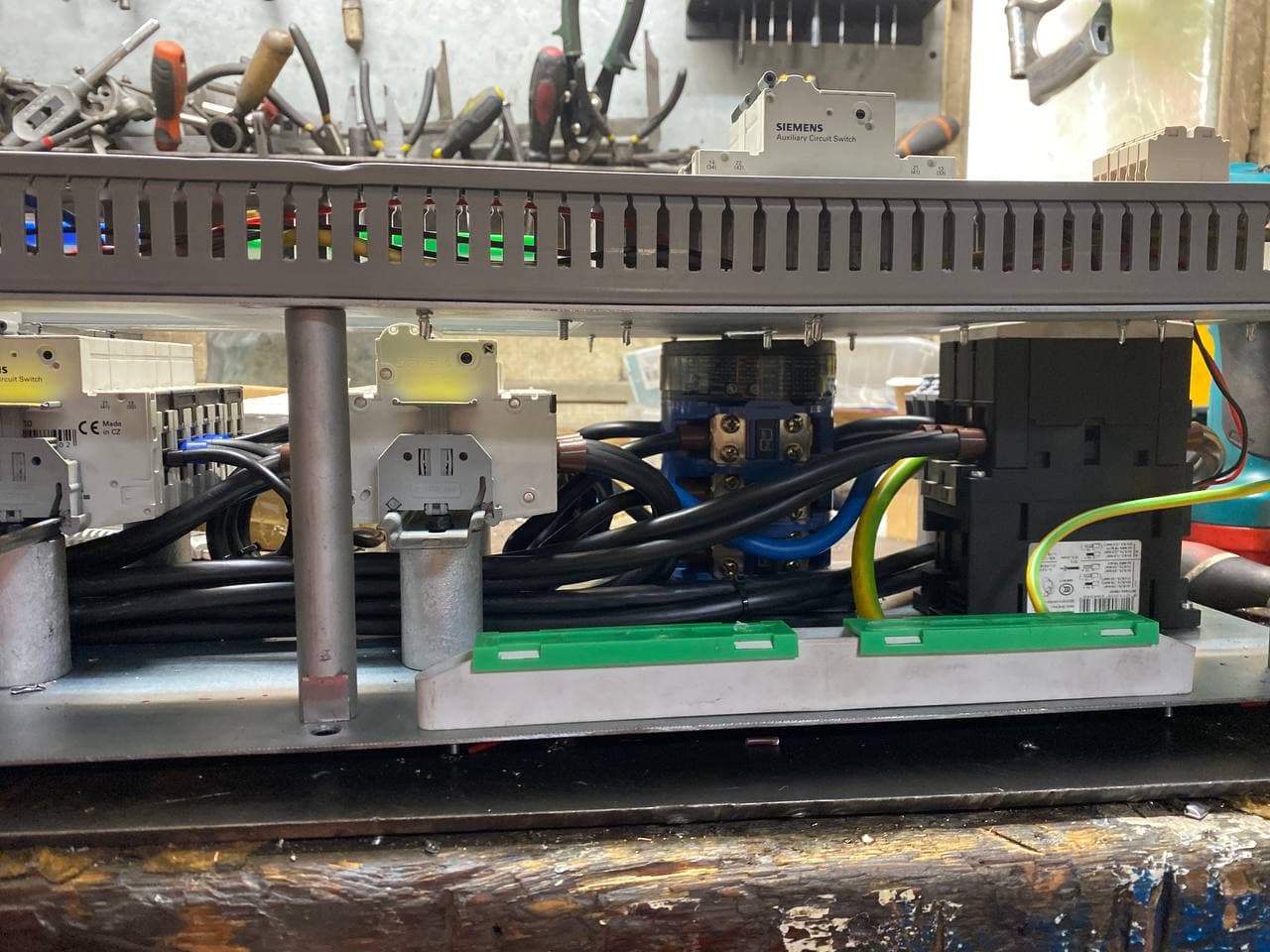

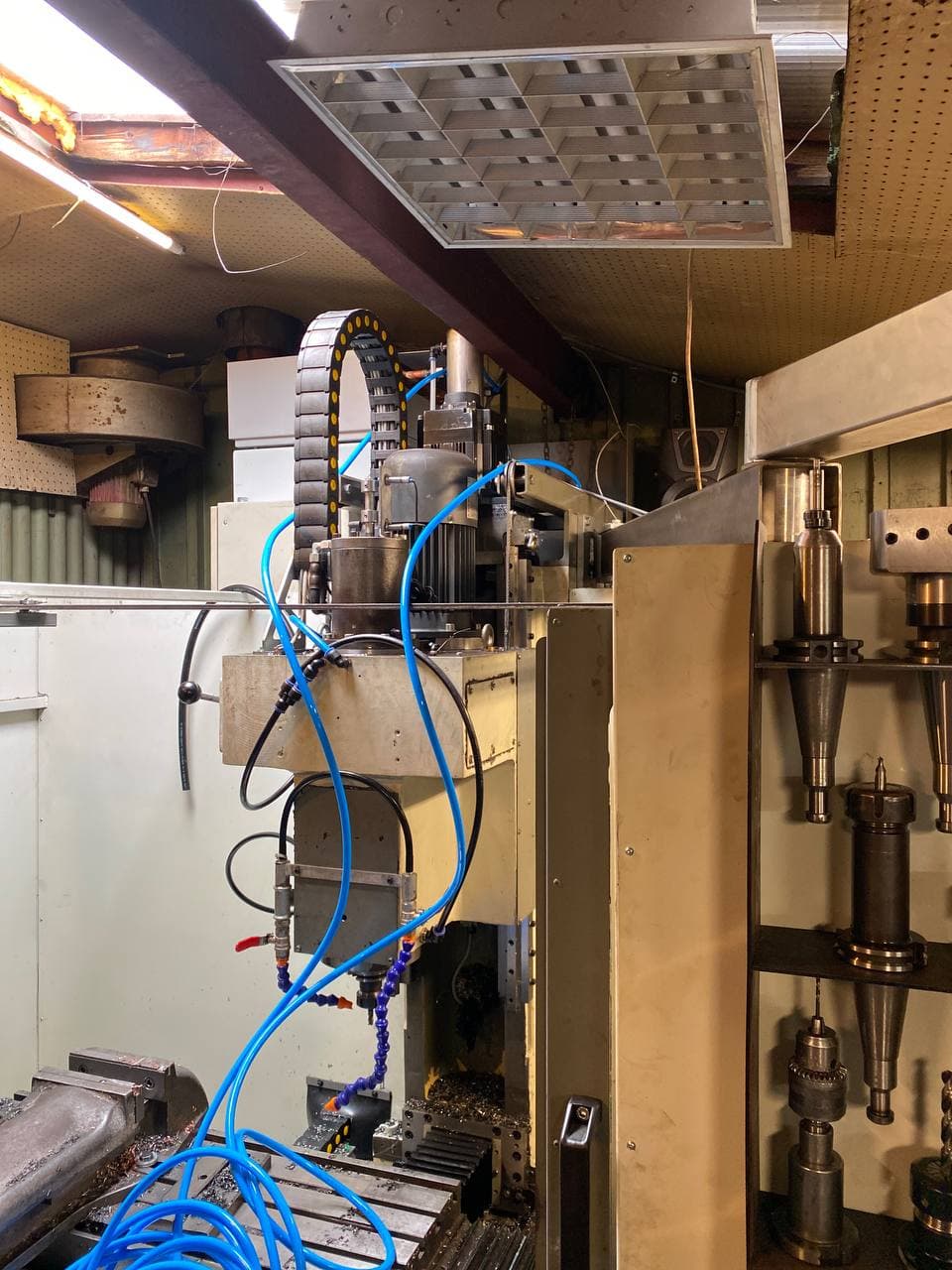

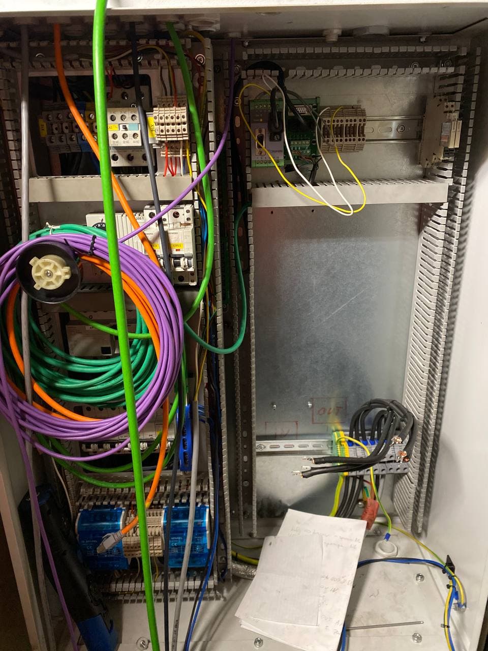

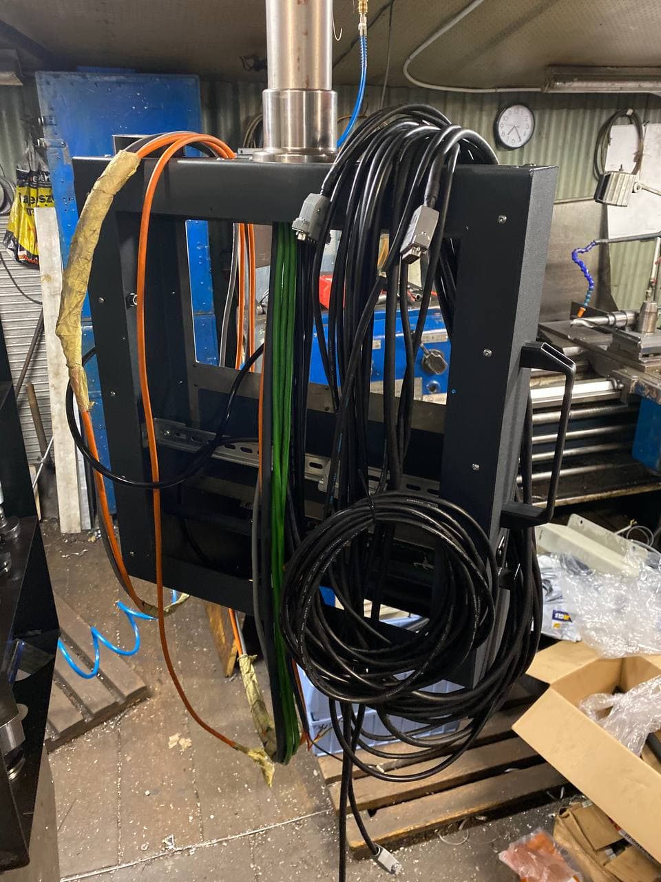

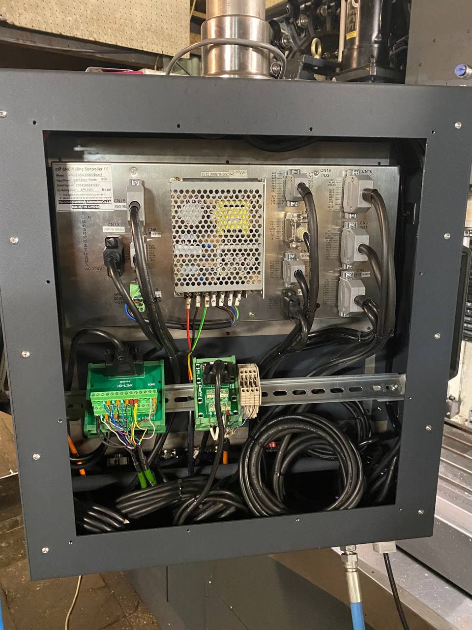

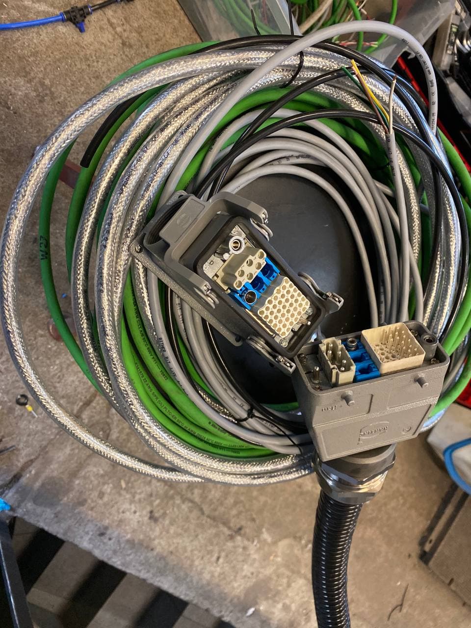

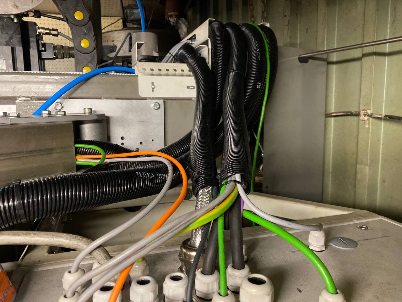

Kontynuując, tak sobie składałem wszystko co trzeba na stole poza maszyną. Cała pneumatyka także została zamontowana na płycie montażowej i uruchomiona. Potem całość tylko przykręcona do maszyny i zaczęło się kablowanie. Wszystkie przewody dostały swoje oznaczniki. Chociaż wstyd się przyznać ale w zasadzie większość instalacji jest póki co w mojej głowie. Muszę się zmusić i zrobić do tego schematy.
Niestety za plecami mam od razu ścianę i aby zrobić zdjęcie całości musiałem się posiłkować marną panoramą ;)

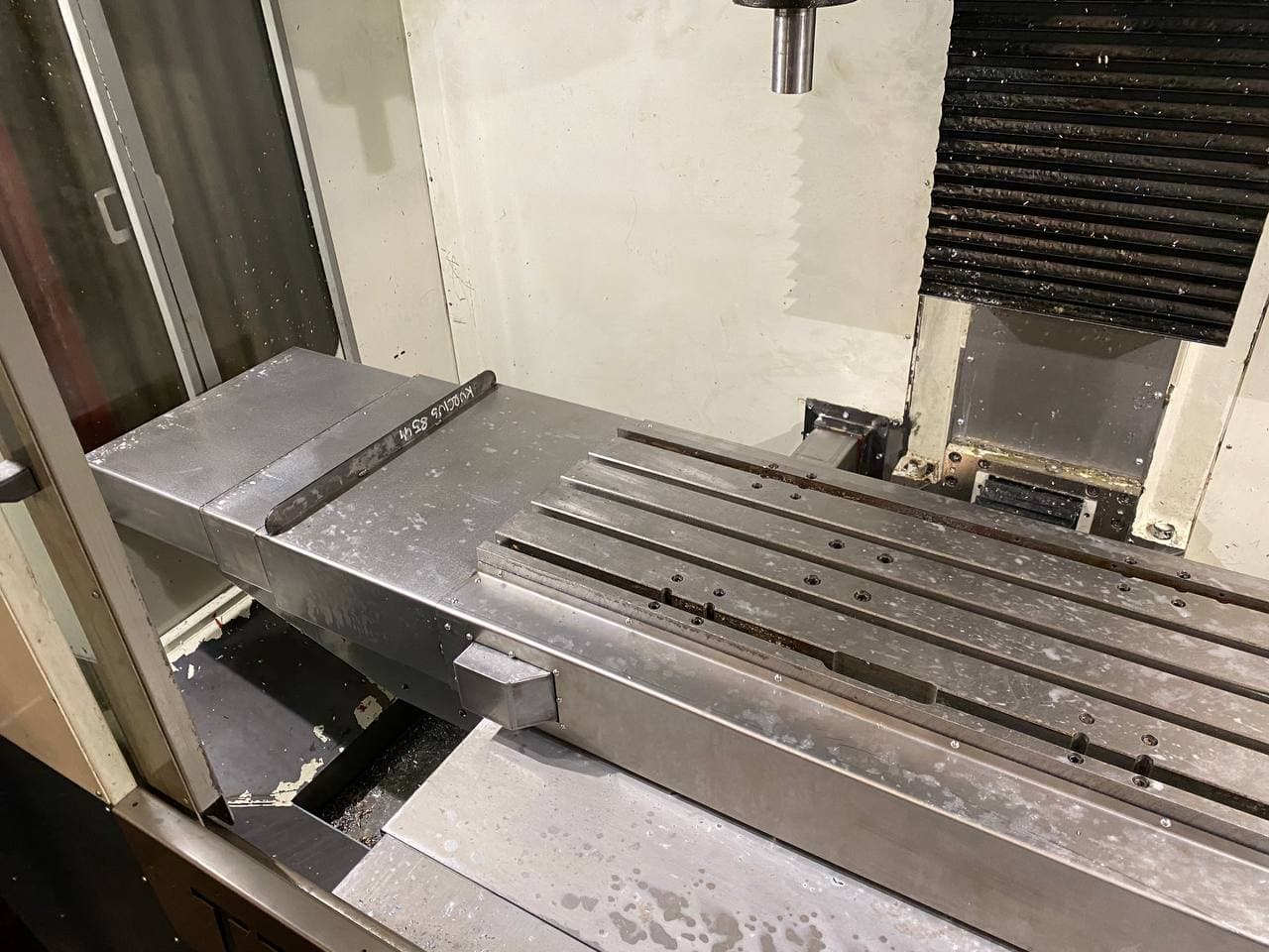

Gdzieś pomiędzy tym wszystkim, wykonany został łącznik pod magazyn narzędzi. Wycięte na laserze blachy pospawane, wyżarzone, następnie wypiaskowane i pomalowane. Magazyn w końcu trafił na swoje miejsce.

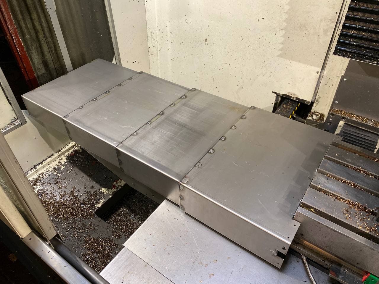

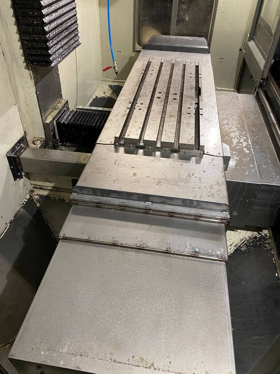

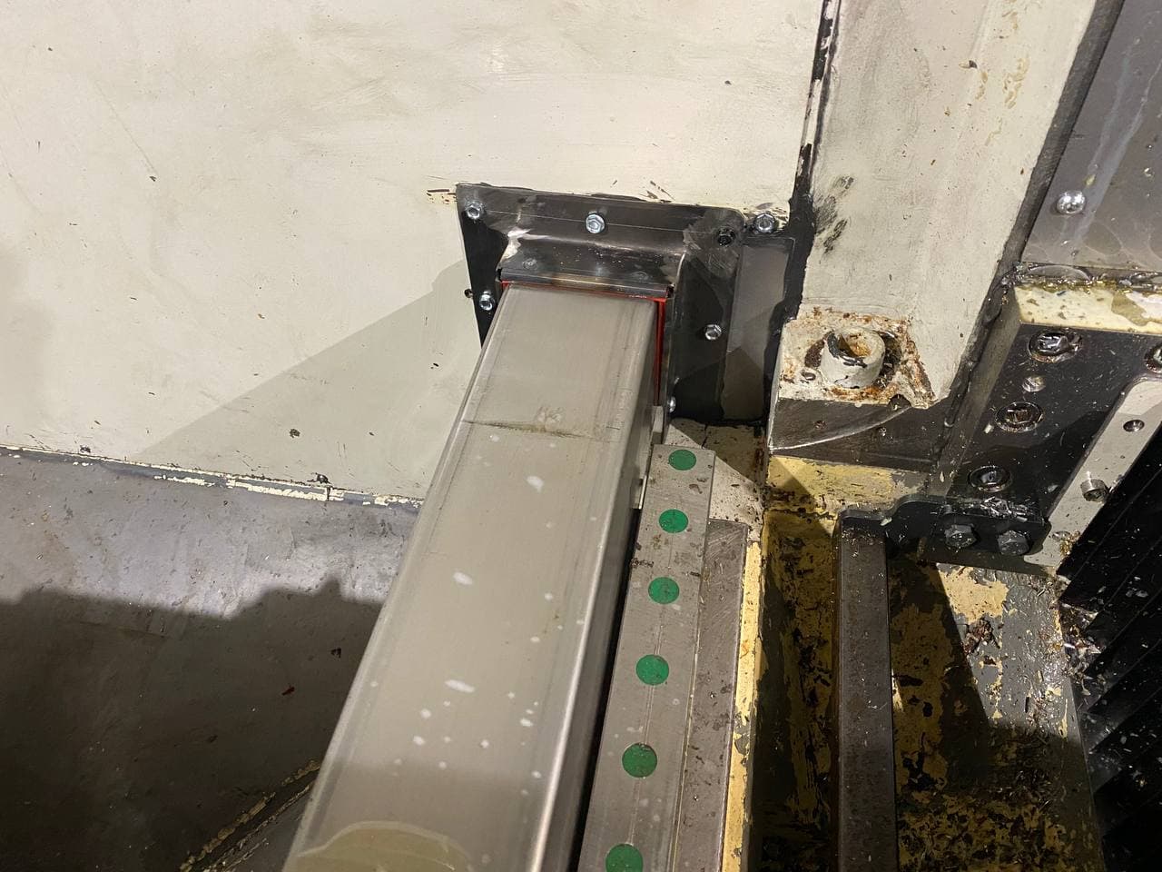

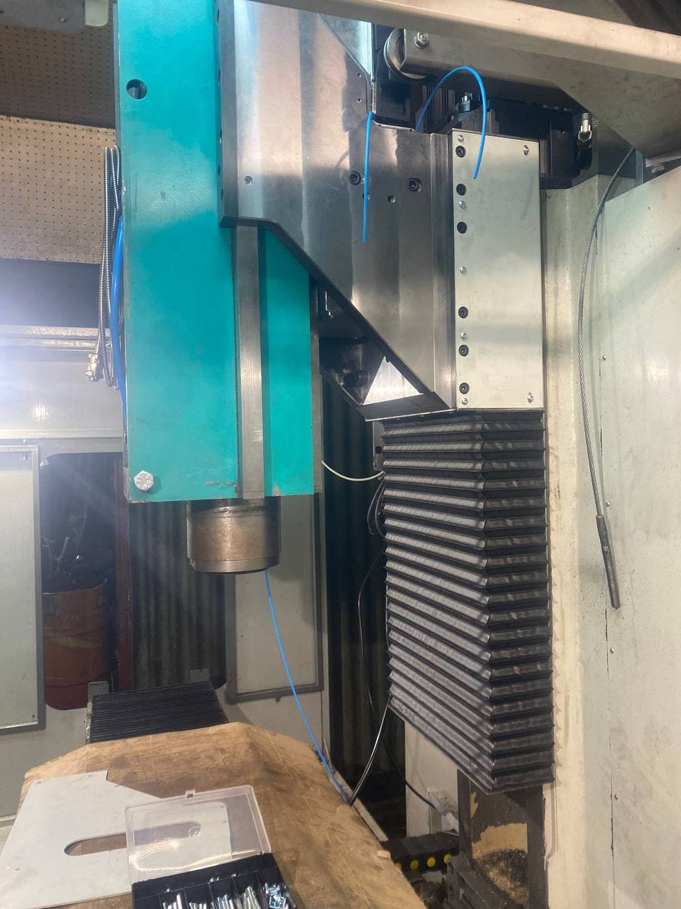

Po uruchomieniu maszyny trzeba było ostatecznie rozwiązać jeszcze problem osłon. Zostały wykonane nowe osłony teleskopowe z blachy 2 mm ze zgarniaczami, odbojnikami i wszystkim co tylko trzeba. Przednia i tylna osłona Y też już jest gotowa, tylko czeka na zamontowanie.
Z przodu na osłonie wystająca "puszka" jest na złącze do sondy narzędzia. Sonda jest kupiona i leży. Czeka na oprogramowanie jej.

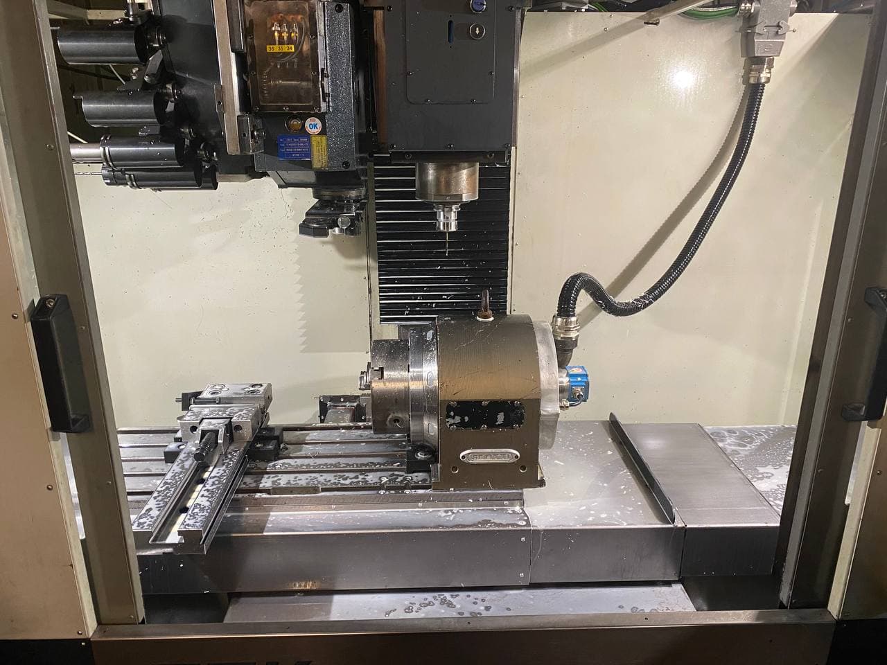

Po drodze zostało wykonanych jeszcze mnóstwo drobniejszych prac. Nowe kubki do magazynu pod SK 40. Dodatkowo trzeba było wykonać nową łapę wymieniającą narzędzie (dłuższą). Bolce blokujące też były potrzebne dłuższe tak więc zostały dotoczone a końcówki zahartowane powierzchniowo.

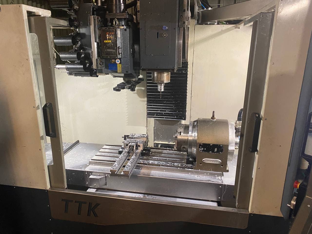

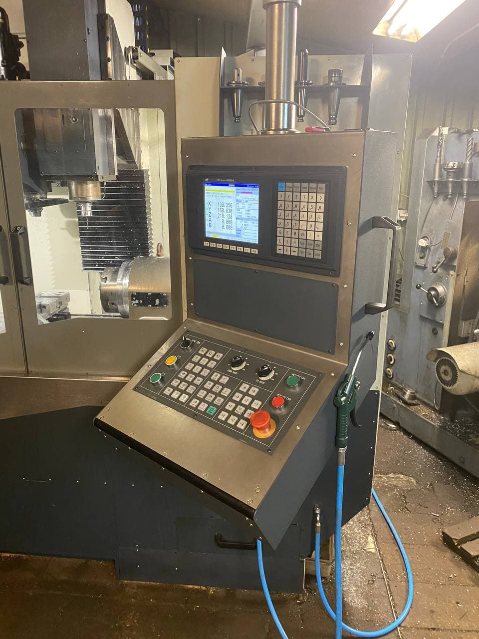

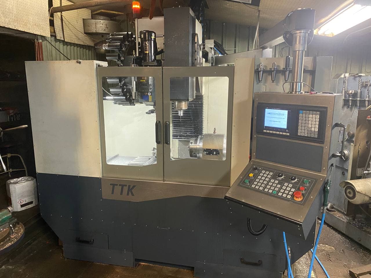

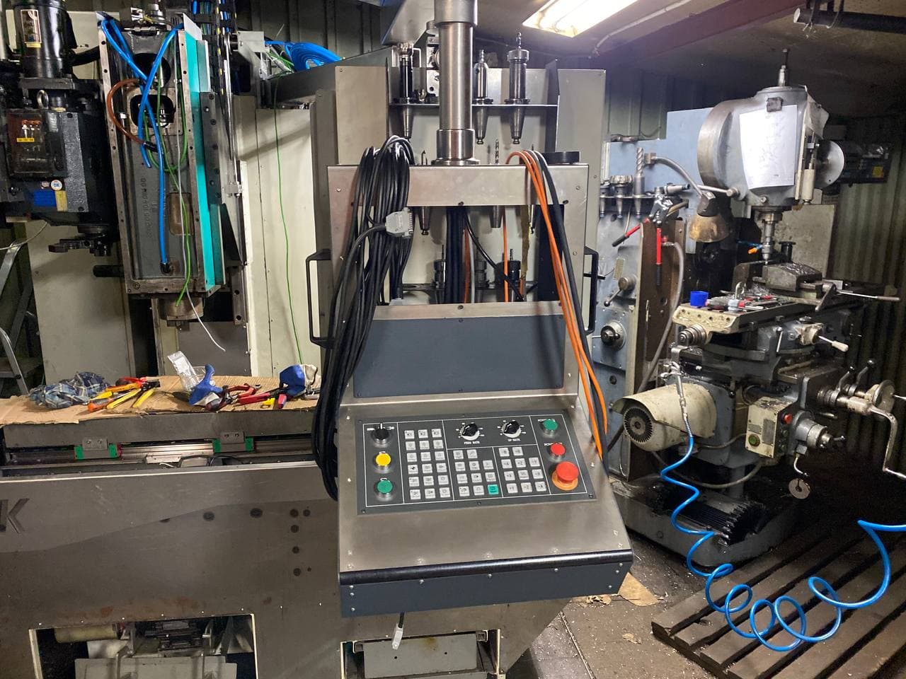

Na chwilę obecną maszyna wygląda następująco:
Na zdjęciu widać też dodaną osłonę krawędzi przy drzwiach z blachy nierdzewnej. Dzięki temu lakier się nie obija a samą osłonę można zawsze wymienić.

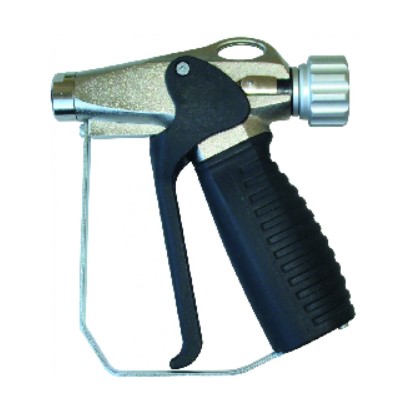

Do pulpitu mam podciągnięte powietrze do pistoletu do zdmuchiwania. Drugi wąż jest do pistoletu na wodę. Spłukuje on pod ciśnieniem około 25 bar.
Zamontowałem pistolet taki jak na zdjęciu poniżej:

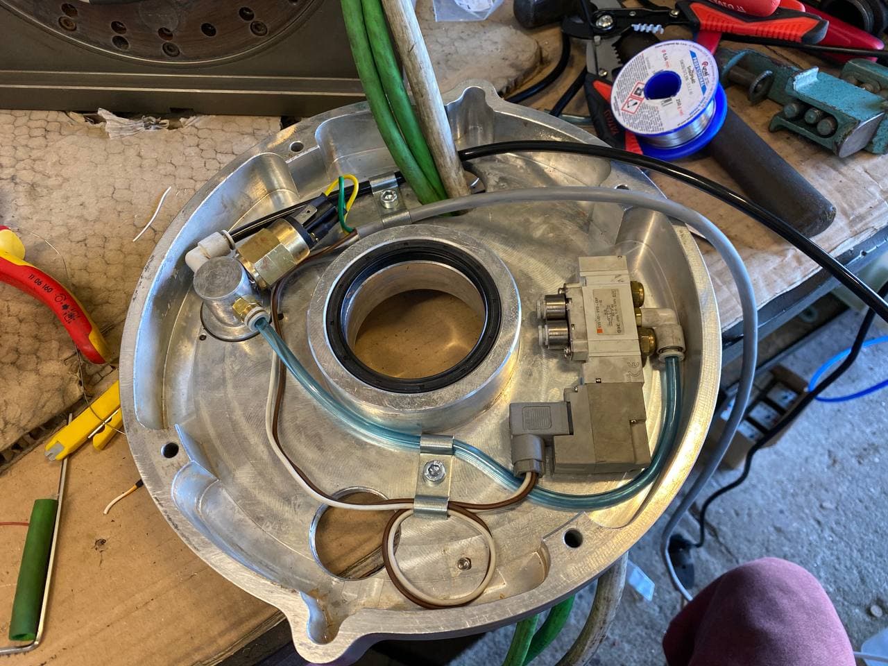

Na wrzecionie zamontowany jest przycisk do zwalniania narzędzia, gniazdo do sondy detalu (wodoodporne z zaślepką) oraz miejsce pod wskaźnik przepływu cieczy chłodzącej wrzeciono.
I to na chwilę obecną było by mniej więcej wszystko.

4ta oś - max 60rpm (można zwiększyć do 200rpm)

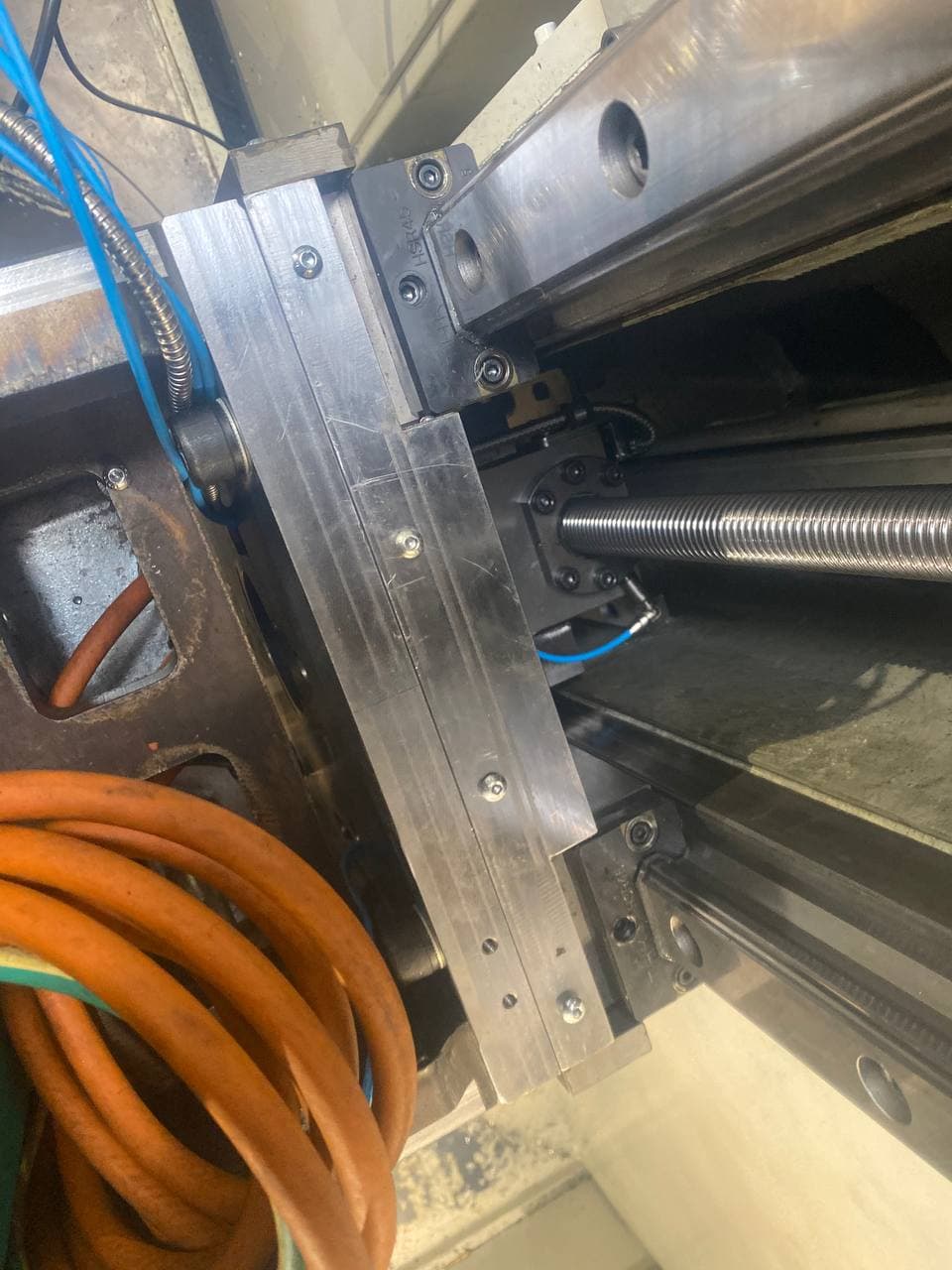

Zamontowanie liniałów osi X i Y. Zamontowanie osłon teleskopowych osi Y (chcę to zrobić razem z liniałami).

Jeśli chodzi o 4 oś to albo wymienię tą obecną albo dorobię drugą. Mam dwie przekładnie na półce (jedna planetarna bezluzowa a druga harmoniczna słusznej wielkości więc może przy wymianie serw się skuszę...).

Tutaj 4 oś i wymiana narzędzia:
https://youtu.be/lydDNc2dvp4

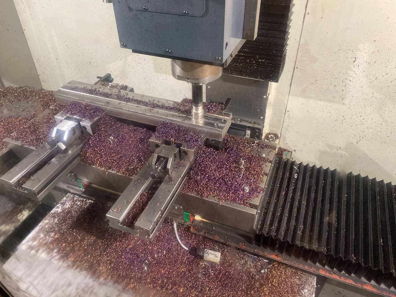

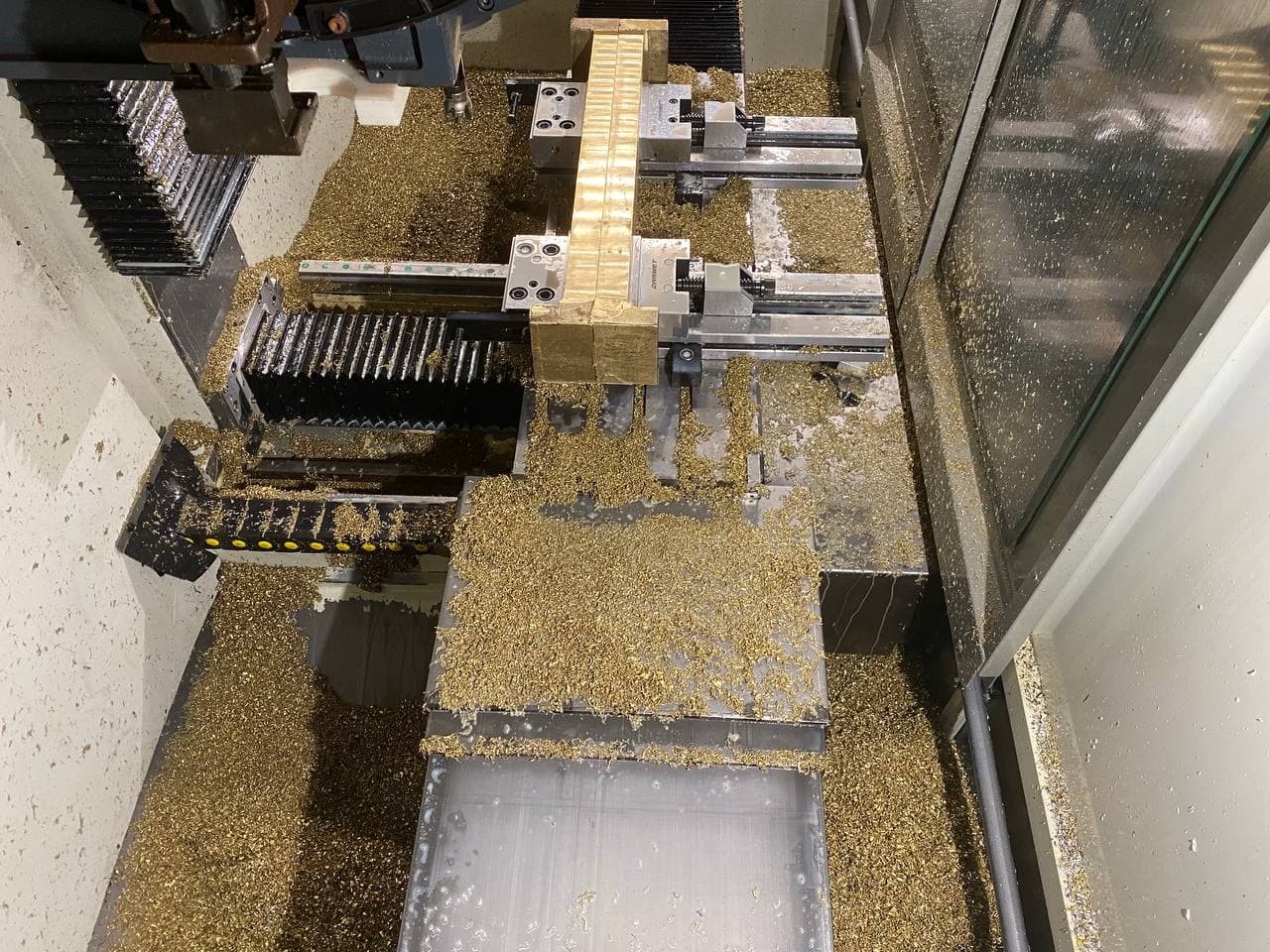

A tutaj już frezowanie (niestety aktualnie pracowałem wtedy w plastiku):
https://youtu.be/Zlt4R4lthS4

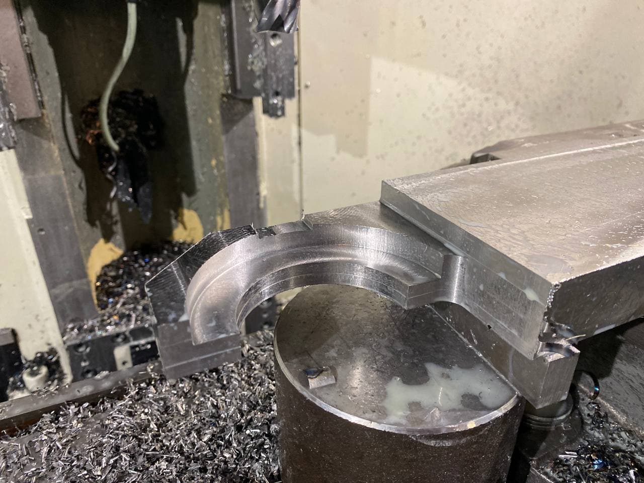

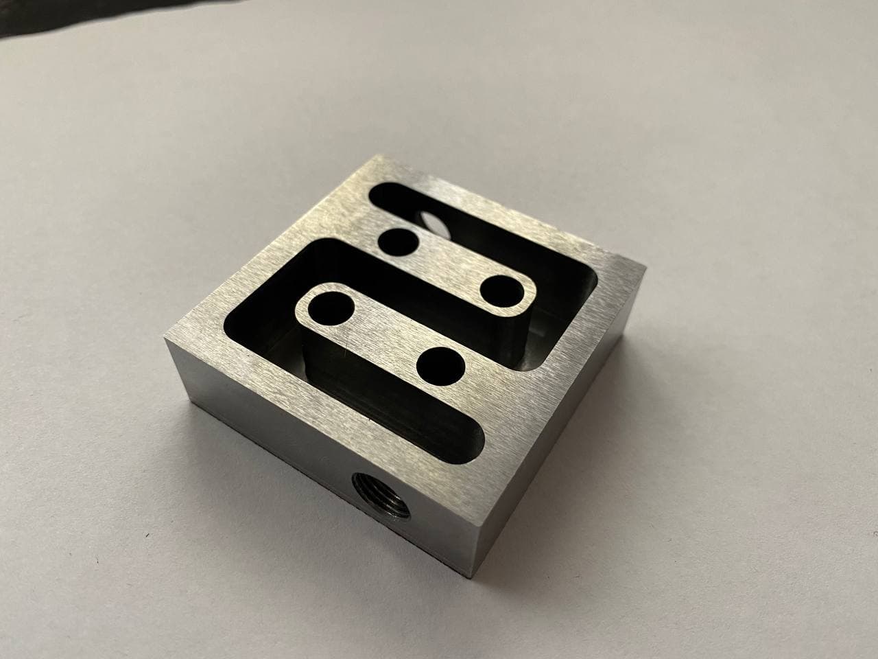

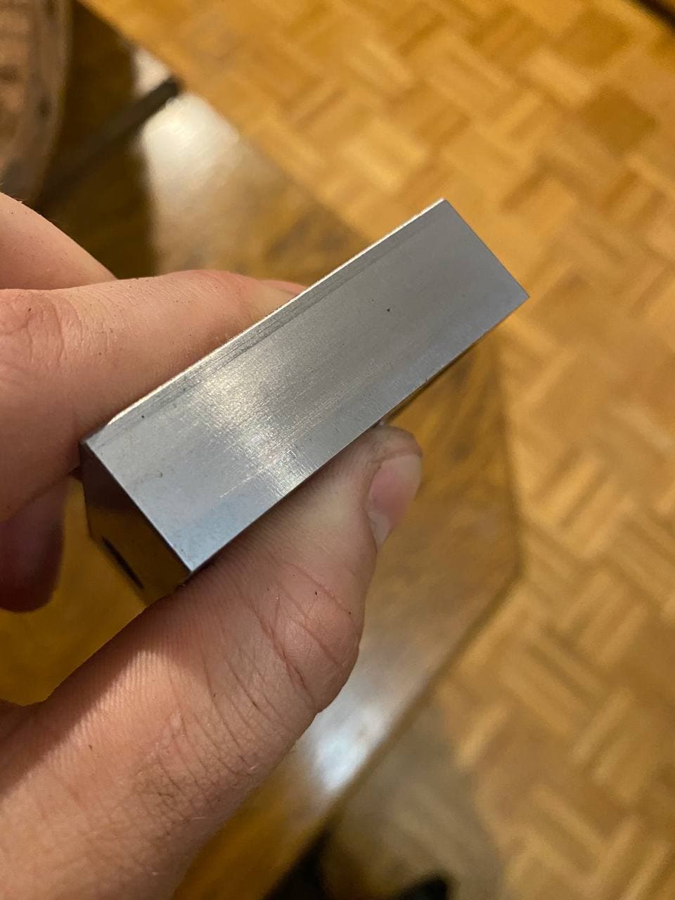

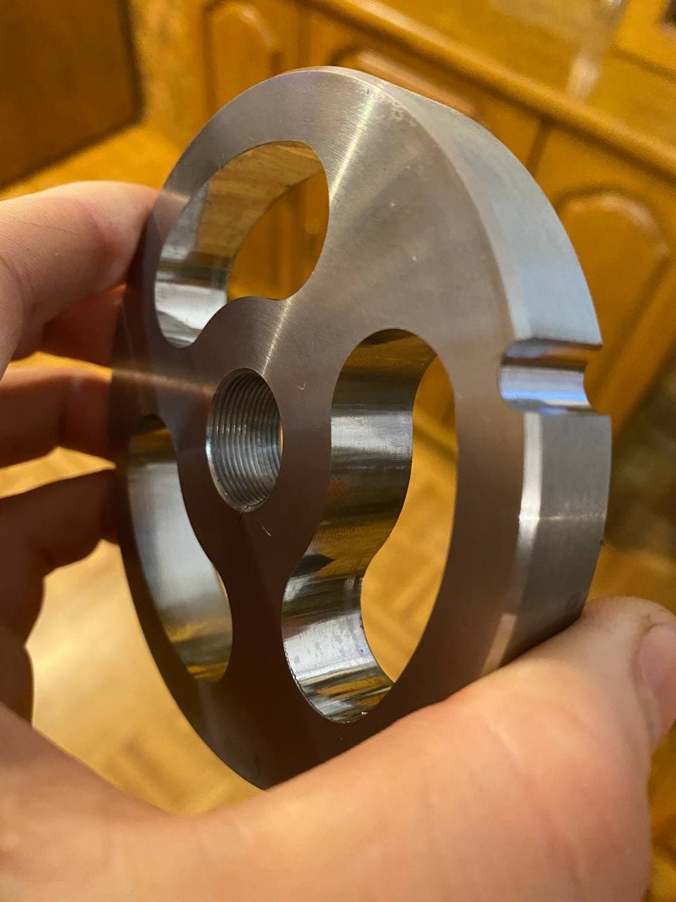

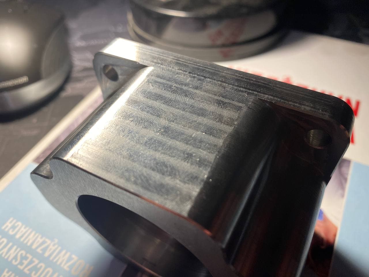

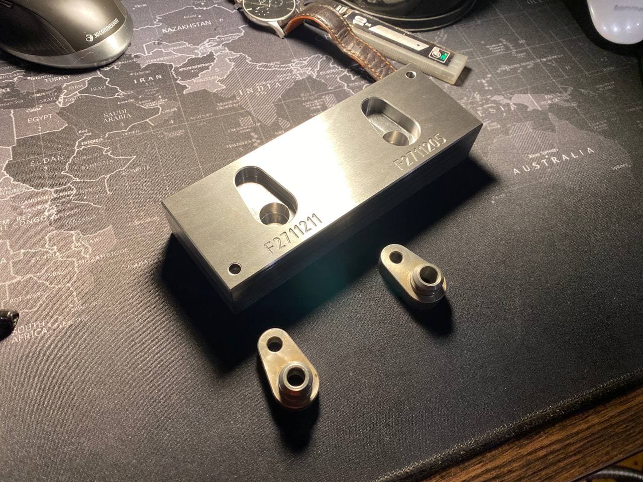

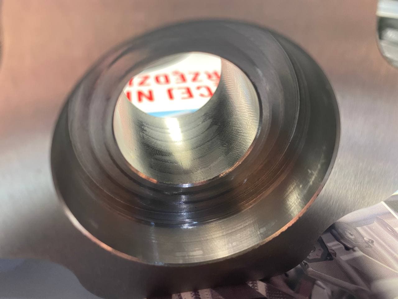

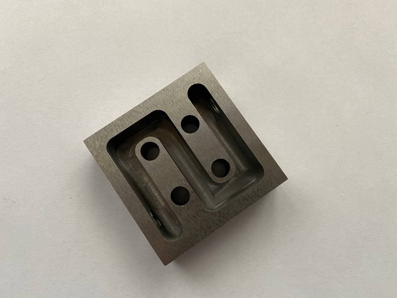

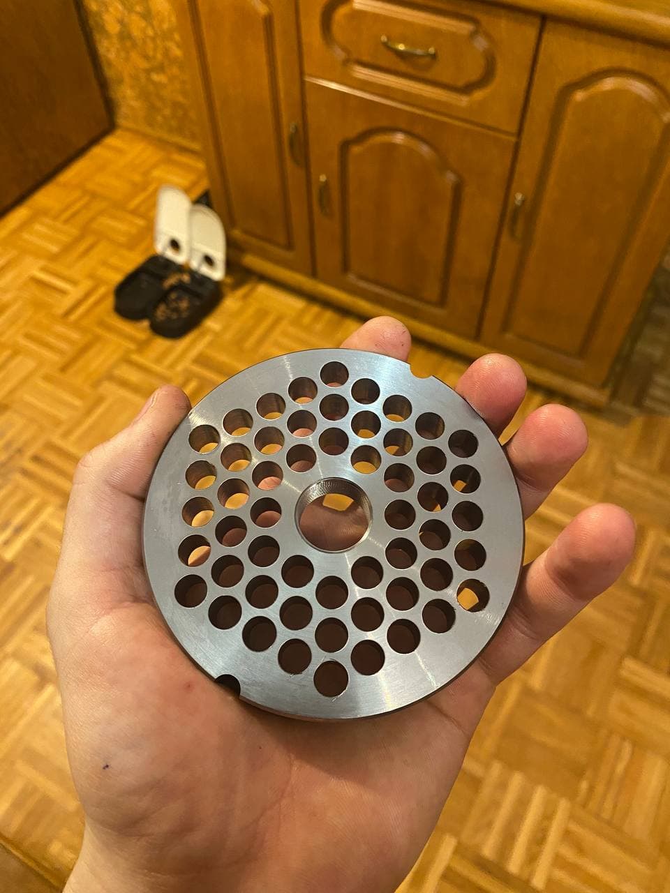

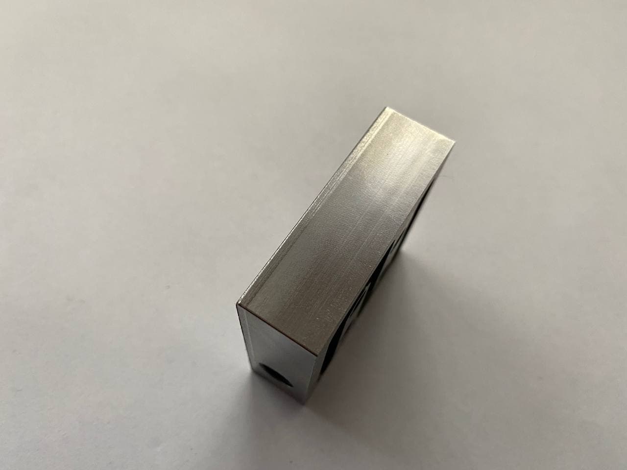

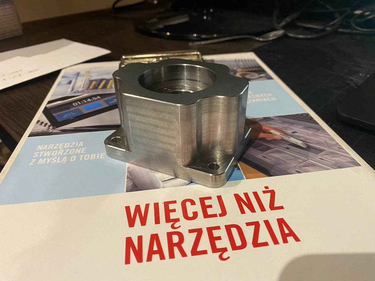

No i kilka elementów wykonanych na maszynie (oczywiście niektóre po dalszej obróbce):
Wszystkie detale ze stali. Część z nich ze stali trudno obrabialnych. Pracuję głównie frezami węglikowymi. Myślę, że ze sztywnością nie jest źle. Bez problemu używam freza węglikowego o średnicy 16mm z maksymalnymi parametrami dopuszczalnymi przez producenta.
