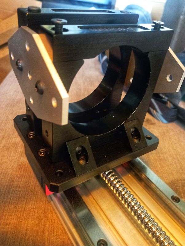

sprawdź, czy te otwory do skręcania wrzeciona pasują do otworów w płycie i te przewierć na wylot. Będzie łatwo, szybko i estetycznie.

niestety nie pasują. ogólnie całe to mocowanie ma 10 cm szerokości i 2 grubości. gdybym kupił trzecie takie mocowanie, to bym je wszystkie mógł skręcić razem w jeden masywny blok i przykręcić go na 4 kątowniki, bo aktualnie tak to wygląda:
Dodane 2 minuty 43 sekundy:
Pytanie czy tak jak teraz nie styknie i czy nie szkoda kasy.

Poskładaj, pofrezuj trochę materiału, to zobaczysz.
