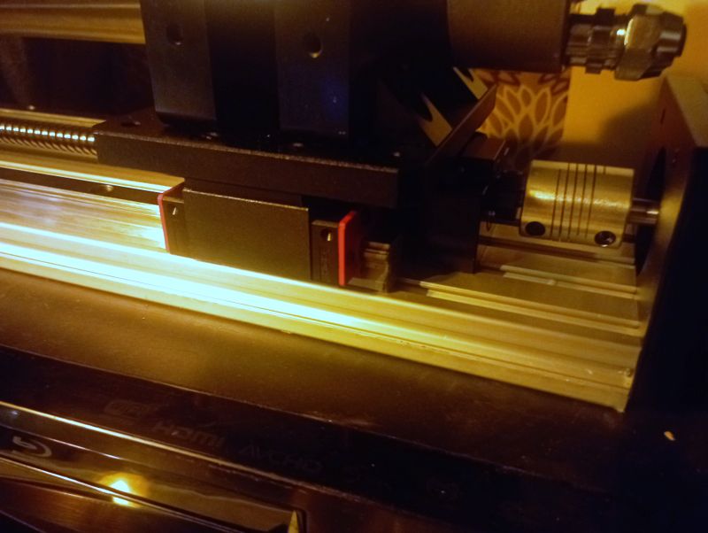

No i generalnie ta oś Z posiada jakieś wózki a la hgh15ca, ale to chyba są jakieś chińskie podróbki. Czy powinieniem wymienić je na oryginalne hiwiny? Nie wiem jak z prowadnicami. Zakładam, że też chińskie.
Dodane 9 minuty 24 sekundy:
Wrzucam foto tych wózków:

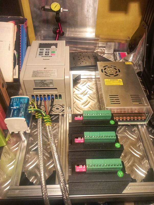

Rama na sterowniki i falownik ( będę ją musiał powiększyć, bo wejdzie jeszcze puszka z GRBL, cooler, włącznik główny itd... docelowo będzie to zamknięta skrzynka z plexi, w obudowie zamkniętej znajdzie się też sama frezarka):

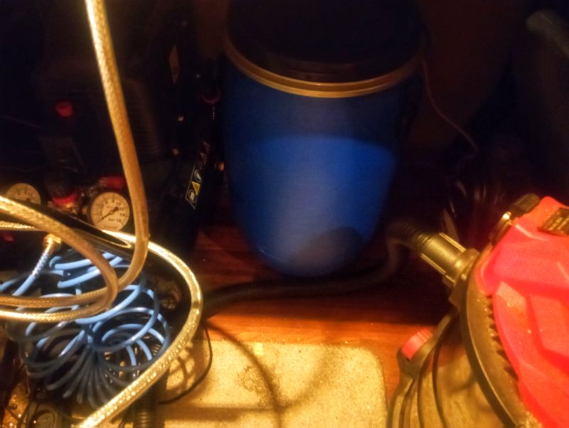

Mam też beczkę 30l na wodę do chłodzenia wrzeciona. Czy nie będzie za duża? Trochę obciachowa, taka do ogórków, chętnie bym ją na coś profi wymienił, lecz nie wiem na co.
Dodane 6 minuty 51 sekundy:
Oto ona, obok kompresor 10 barów do zasilania mgły olejowej i centralnego smarowania oraz odkurzacz na wióry.

Kupiłem wyłącznik nadpradowy B16 do falownika. Jako dodatkowy bezpiecznik oraz włącznik. Wystarczy jeden na kablu L, czy na N musi być drugi ? Mam teraz spory dylemat z kablami sieciowymi, bo muszę podłączyć pompe wody wrzeciona, zasilacz krokowy, zasilacz grbl oraz falownik. Nie bardzo wiem jak się do tego zabrać aby wszystko uziemić i nie potworzyć pętli... Chodzi o to, że wrzeciono niby połączone z masą, mógłbym żółty przewód zasilania falownika użyć jako główny punkt gwiazdy i go rozdzielić... Ale jak zamontuję wrzeciono do frezarki, to pętla przecież chyba może pójść po ramie i przez przedłużacz, gniazdko lub listwę uziemiającą w którą wepnę wszystkie żółte kable do np. do zasilacza płytki GRBL, albo sterowników a stamtąd przez krokowce i śruby kulowe wrócić na wrzeciono?

tuxcnc
Posty w temacie: 141
Posty: 9812
Re: Frezarka 3824 - krok po kroku.
#119
Post napisał: tuxcnc » 20 gru 2022, 20:53

Jeszcze odnośnie krokowców zapytam - czy coś się stanie, jeśli jeden będzie mocniejszy? Chodzi o to, że miałem 3szt po 1,29 nm a przyszedł z osią Z taki większy 1,89 nm. Też 2,8 A. No i myślę czy go nie zostawić, 2,2 wodne wrzeciono trochę waży jak by nie było, śruby kulowe 16mm, czuję że te małe silniczki z 6mm wałem mogą nie dać rady, przyszły dziś sprzęgła i też takie maleństawa, niewiele większe jak w 3018. A 1,27 nm to przeciez siła raptem jak ciężar 127 gram zawieszony na metrowej dźwigni. Na X i Y powinny dać radę, bo nie muszą pokonywać siły grawitacji, ale o oś Z mam obawy.
