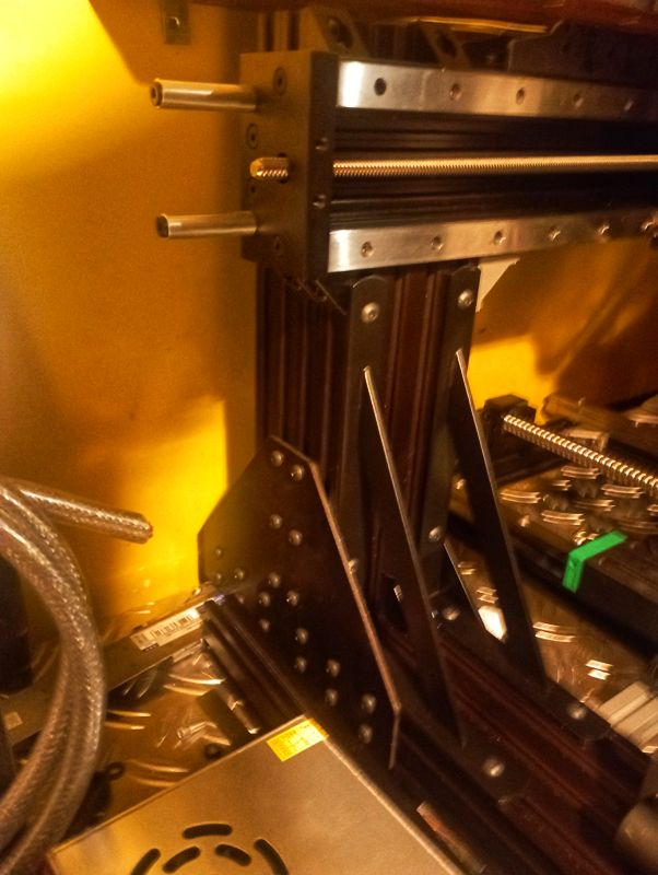

Zamówiłem 4 takie. Dam po 2 na stronę. Jeden ma 80kg udźwigu, razem powinny dać po 160 kg wzmocnienia kolumny. Na wymiar pasuje on idealnie, 3mm gruba stal to odpowiednik 9mm aluminium:
https://a llegro.pl/oferta/wspornik-podporka-np-pod-blat-parapet-20x12-5cm-10962880259?snapshot=MjAyMi0xMi0xMVQyMTo1Mjo0Ni45OTFaO2J1eWVyOzRiZjdiYmEzZmE3NWExODFiNGFjMTcxMGQyZjg0ZTk5MzUxOTUwNjJmYWIwMmYyMDExYTlkNWRjNTJiZjFlM2U%3D
Jedynie mam obawy czy będą trzymać kąt idealnie 90 stopni, w razie czego je podfrezuję.

Nie rozumiesz różnicy pomiędzy nośnością a sztywnością.Rafalgl pisze: ↑11 gru 2022, 22:56Zamówiłem 4 takie. Dam po 2 na stronę. Jeden ma 80kg udźwigu, razem powinny dać po 160 kg wzmocnienia kolumny. Na wymiar pasuje on idealnie, 3mm gruba stal to odpowiednik 9mm aluminium:

Dodam, że usztywniłem już maszynę wspornikami. Jest znaczna poprawa - ugięcie przy sile 10 kg na górze wrzeciona wynosi teraz 0,14mm, natomiast max ugięcie bramy to już tylko 0,05. Wygląda na to, że przy kolumnach robić już nic nie trzeba, tylko wzmocnić inne punkty konstrukcji.
Dodane 35 minuty 51 sekundy:
Tak prezentuje się wzmocnienie bramy. Jak na mój gust, całkiem spoko:

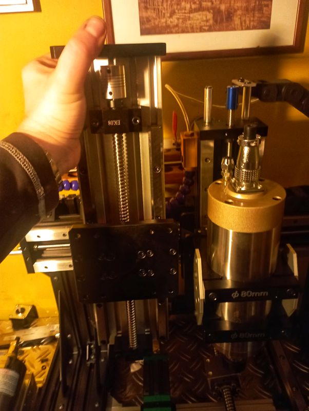

Przyszła poza tym nowa oś Z. Oto porównanie:

Oś niestety tylko na 2 wózkach, ale jednak to HGR15, gruby stół i śruba kulowa, a nie MGN15, śrubki m3, ACME 8mm i 6mm płytka. Do tego silnik 1,89 Nm w zestawie. Zostawić go, czy włożyć tam słabszy/szybszy, któryś z tych 3 co posiadam (bodajże 1,29 Nm)? Mały problem mam z mocowaniem wrzeciona: otóż otwory montażowe są nagwintowane zarówno w uchwycie wrzeciona jak i w stoliku tej ośki. Tym sposobem mocowanie nie przylega idealnie do niego. Macie jakiś pomysł jak to zamocować bez rozwiercania gwintów?

Nie ma co wydziwiać, tylko powiercić otwory w mocowaniu wrzeciona. Z góry wygodniej będzie przykręć, a w razie problemów samo mocowanie łatwo wymienisz (i będzie tańsze od "osi")

Tak chyba zrobię, jeśli będzie problem ze sztywnością; obecnie obie obejmy sa umocowane na 2 kątowniki każda i skręcone razem po bokach płaskownikami w jeden większy uchwyt, jednak mam obawy co do takiego rozwiązania. No i nie wiem jak to powiercę i pogłębię otwory a potem jak będę przykręcał - mam tego rodzaju uchwyty, musiałbym wiercić w zaokrąglonej powierzchni:

Ma sporo otworów montażowych, nagwintowanych, teoretycznie jest mnostwo opcji montażu, prawie wszędzie powinno pasować. Nie mogę zamontować go idealnie tak jak bym chciał, ale inne w ogóle nie pasowały w żaden sposób. Z bliska zresztą wygląda lepiej niż na foto. Masywny, gruby kawał aluminium, przy tym ładnie wyfrezowany, szczotkowany i anodowany, nie jakiś tam tani odlew.
