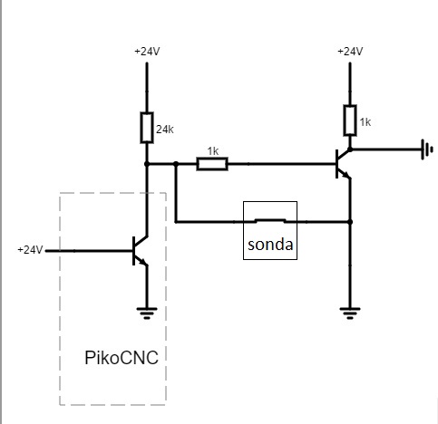

Spróbowałem to przekopiować do symulatora, ale za chiny nie chce działać, więc na żywo też nie zadziała... Nic z tego nie kumam.
Rozrysowałem to tak - gdzie jest błąd?
Kto pyta, nie błądzi.

Schemat podany przez Tuxa był błędny, i dotyczył odwracania sygnału dawanego przez jakiś sterownik.
U Ciebie ma być na odwrót. To krańcówka ma dawać sygnał do sterownika, a nie sterownik do krańcówki.
A więc to co na schemacie TUXa nazywało się "inside of an IC" nie jest u Ciebie potrzebne. I nie jest to miejsce gdzie podłączasz Piko.
Zamiast Qin dajesz krańcówkę (tam gdzie było C i E, B wypada). W zasadzie to już masz, tylko narysowałeś to w poziomie ("sonda").
Natomiast Piko podłączasz do sygnału INV. Ty zwarłeś to INV do masy, czyli zrobiłeś źle.

Rafalgl pisze:
29 mar 2023, 15:10
Raczej z symulatorem masz jakiś problem.
Niczego nie będę rysował, bo nie mam ani czasu, ani ochoty, tylko Ci opiszę.
Jest jeden tranzystor, jeden opornik i styki sondy.
Opornik do plusa i do bazy.
Emiter do masy.
Styki sondy do bazy i do masy.
Wyjście do kolektora i do masy,
MUSI DZIAŁAĆ
Teraz zauważyłem, dałeś +24V na bazę pierwszego tranzystora, normalnie to byś go tak spalił, symulator pewnie uznaje, że on zawsze przewodzi, czyli dałeś styki równolegle do zwory...
Dodane 6 minuty 8 sekundy:
Gdyby nie to +24V na bazę pierwszego tranzystora, to by było ok.
Czyli jeżeli pierwszy tranzystor przewodzi LUB styki sondy są zwarte, to drugi tranzystor NIE przewodzi, bo ma bazę zwartą do masy.
W przeciwnym razie drugi tranzystor przewodzi, bo ma bazę przez opornik do plusa.
Proste jak ...

Ok... to teraz coś takiego rozrysowałem. Niby jest teraz NC zamiast NO, ale prąd nadal idzie od plusa zasilania DO wejścia, a nie OD wejścia do masy tak jak powinien...
To mylące trochę, wiem, ale w piko wEjścia zwiera się z masą, a wYjścia zwiera się z plusem.

Rafalgl pisze:
29 mar 2023, 15:59
Nie dałeś rezystora podciągającego do VCC. W Piko taki już jest, a nie wiadomo czy jest w Twojej symulacji.
No i taki układ wcale nie zamienia NC na NO. Zrobi to co chcesz, ale to się nie nazywa "zmiana NC na NO".
Rafalgl pisze:
29 mar 2023, 15:59
Wyjść w Piko nie zwiera się z plusem. To wyjścia coś zwierają z plusem.

No dobrze. Czyli będzie działać ten ostatni schemat który narysowałem i napewno nie pojedzie mi prąd na płytkę Piko? I jaki tranzystor tam wstawić? Chodzi mi o oznaczenie bo że npn to wiem.

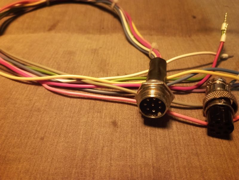

Post napisał: Rafalgl » 30 mar 2023, 10:11
PikoCNC wersja P.
Krańcówki tak chcę wpiąć ale sondę narzędziową mam NC i właśnie z nią jest problem. Wczoraj lutowałem gniazdo dla krańcowek. 8 pin, dla każdej po jednym, do tego masa i vcc. Mam do tego kabel 8 żyłowy z ekranem ale myślę czy mogę go użyć, czy może jednak lepsza byłaby skrętka? Całość już porozdzielam i pospinam w puszce na ramie maszyny. Chcę też kupić nierdzewny peszel, dam odcinki na kabel każdej krańcówki a następnie je zepnę z ekranem mojego kabla 8 żyłowego i calość do masy
