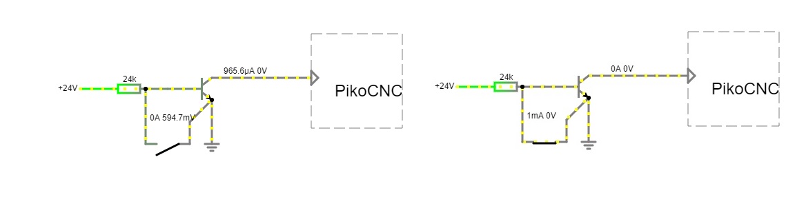

Słuchajcie, może podepnę tę sondę do wejścia 1 lub 2 w pico? Teraz przypomniało mi się, że pierwsze 2 wejścia w piko są dwustykowe, mają zarowno + jak i - wyprowadzone na zewnątrz. Wówczas tylko musiałbym przeprogramować w PLC te przyciski które tam mam wpięte w 1 lub 2 na inny port. W wtedy na bank zadziała ten układ. Ale czy to że jest tylko 1mA i 0V to nie będzie problemem? Czy nie będzie to za niski sygnał, nie powinno być 1mA 24v? No i jaki ten tranzystorek powtórzę pytanie?

Może podepniesz, ja Piko nie znam, to nie wiem, ale wiem że producent na pewno wie, i to jego powinieneś zapytać.
Pytałeś jak styki NC połączyć równolegle ze stykami NO i podpiąć pod jeden pin. To do tego masz użyć tego tranzystora, dowolnego typu, takiego jaki Ci wejdzie pod rękę, byleby małej mocy NPN. Jak już musisz mieć cyferki, to niech będzie 2N2222, fajny bo same dwójki...
Natomiast jeżeli czujnik podepniesz pod osobne wejście, to zapewne sygnał da się zanegować w ustawieniach Piko, dziwne by było gdyby nie, i wtedy żaden tranzystor nie będzie Ci potrzebny.
Gdzie masz ten 1mA i 0V?

Tu, na wejściu Piko:

Rafalgl pisze:
30 mar 2023, 15:50
Tak ma być. Przy zwarciu do masy ma być 0V, a nie 12 czy 24V.

Mogę zanegować w PLC, ale mam pewne obawy... Jakie? Nie mam pojęcia .. Ale jestem pewien, że pan Cosimo musiał mieć jakiś konkretny powód, dla ktorego krańcówki, E-Stop i inne są domyślnie NO.
Znowu kombinujesz jak koń pod górkę.
Po pierwsze krańcówki, E-Stop i inne są domyślnie NC a nie NO.
Po drugie, one mają takie być fizycznie.
Skoro Ty i tak dajesz inną, i zmieniasz sygnał tranzystorem, to nic się tutaj nie polepsza.
Już i tak masz nieodpowiednią krańcówkę (o ile uznać że NO jest nieodpowiednia).
To czy potem zanegujesz sygnał z krańcówki sposobem podłączenia, tranzystorem czy ustawieniami w programie nie ma znaczenia. Każde z tych rozwiązań jest tak samo dobre czy tak samo złe.
Jak faktycznie chcesz żeby było całkowicie dobrze, to musisz wymienić krańcówkę na taką ze stykiem NC.
Przy czym to Twoje widzimisię że ma być całkiem dobrze. Ja bym tak daleko nie szedł i nie przejmował się zbytnio tym czy krańcówka jest NC czy NO (skoro już ją masz i nie ma możliwości zmiany).

Pomieszałeś. W Piko wszystkie wejścia są pod NO domyślnie. Mało tego, kiedyś nie można było tego zmienić, a nawet nie wiem czy w przypadku krańcowek home nie jest tak czasem do tej pory. Krańcówki indukcyjne
wlasnie dlatego kupiłem NO, choć wolałbym ogólnie NC w przypadku wszelkich rozłączników. Jedynie sondę mam NC bo wtedy jeszcze nie pomyślałem o tym czy będzie to bez problemu pasować do Piko, czy nie, wyszedłem z błędnego założenia że każda działa tak samo.
