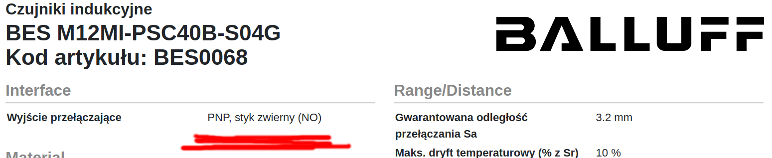

atom1477 pisze: ↑
30 mar 2023, 10:44
Tyle że przy tranzystorach już nie masz styków (nawet wirtualnych/półprzewodnikowych). To tylko odpowiednik styków NC/NO zwartych jedną końcówką do masy. A nie odpowiednik styków NO/NC wiszących w powietrzu (a więc dających się podłączyć do dowolnych potencjałów, np. połączyć się szeregowo).
Tranzystor nie zamienia więc styku NC na styk NO.
Zamienia styk NC na wyjście OC typu NO. Czyli poza zmianą NC na NO, jest też miana ze styku na wyjście typu OC (tutaj NPN).
PNP, styk zwierny (NO)
To jest powszechnie przyjęta terminologia, używana przez wiodących producentów, a twoje rozważania czy tranzystor ma styki jest po prostu żenujące.
Ile Ty masz lat, bo się zachowujesz jak przedszkolak...

Jest wyrazie napisane PNP, czyli że ten styk zwierny nie jest wiszący tylko podłączony do VCC.
To jest powszechnie przyjęta terminologia, używana przez wiodących producentów, że styki zwarte jedną stroną do GND albo VCC wyraźnie się oznacza jako NPN albo PNP. A nie zostawia je nieopisane. Gdy jest to nieopisane to znaczy że to są styki wiszące (np. gdy są to izolowane mechanicznie styki przekaźnika).
A Twoje rozważania że opisane i nieopisane to to samo, są po prostu żenujące.
