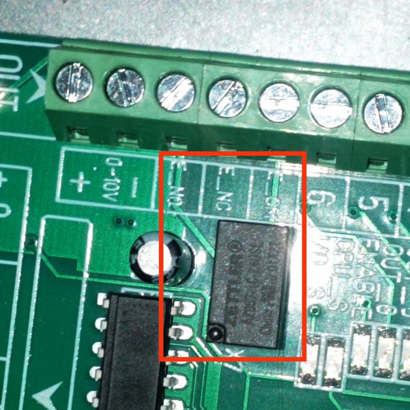

No właśnie jako wskaźnik chciałbym go użyć. Bo to przycisk podwójny jest, dokładnie taki:
https://a llegro.pl/oferta/przycisk-sterowniczy-22mm-podwojny-czerwono-zielon-12514777095

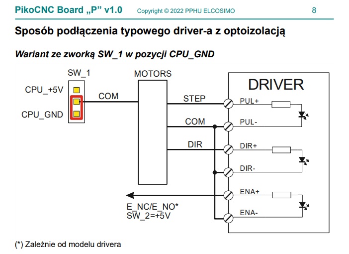

Będę podpinał Pikowce do Piko niedługo. Jest tam taka zworka, którą można ustawić zależnie czy COM to ma być +5v czy GND, albo wywalić ją zupełnie i dać 5v z zewnątrz. Od tego zależy jak będą miały być podłączone plusy i minusy sterujące. Która opcja jest lepsza? No i jeszcze pytanko o enable - czy to jest prawowity E-Stop dla krokowców, czy E-Stop to tam jeszcze inna, osobna funkcja, a jeśli tak czym się różnią? Przekaźnik dla nich powinien być ustawiony domyślnie w trakcie normalnej pracy na NO czy NC? To samo pytanie tyczy się krańcówek - jeden na COM, drugi na NO czy NC?
Opcja z GND jest minimalnie lepsza.
Enable to nie jest E-Stop.
Rafalgl pisze:
28 lut 2023, 17:25
Jaki znowu przekaźnik?

To czym się własciwie różnią Enable od E-Stopu krokowców?
Przekaźnik na płytce Piko, sterujący sygnałem enable. Przy podłączaniu płytki można wybrać wyjście NO lub NC.

Rafalgl pisze:
28 lut 2023, 21:47
Pisałem ogólnie o E-Stopie, a nie o "E-Stopie krokowców". W ogóle to pierwsze słyszę o E-Stopie krokowców.
E-Stop ma awaryjnie zatrzymać maszynę (w uproszczeniu, bo czasami natychmiastowe zatrzymanie nie jest najlepszym wyjściem). A więc taki E-stop powinien być pewny w działaniu.
Enable czy tam Disable silnika krokowego to tylko wejście zezwalające na prąd uzwojeń silników. Nie gwarantuje zatrzymania. Ani nie ma pewności że zadziała pewnie. Szczególnie że najczęściej takie wejście to nie Enable tylko Disable, a więc działa jak styk NO. A do pewniejszego działania powinien być NC.
Rafalgl pisze:
28 lut 2023, 21:47
Ale nie jest powiedziane że to ma iść do silników krokowych. To jest ogólne wyjście enable. Np. do styczników.

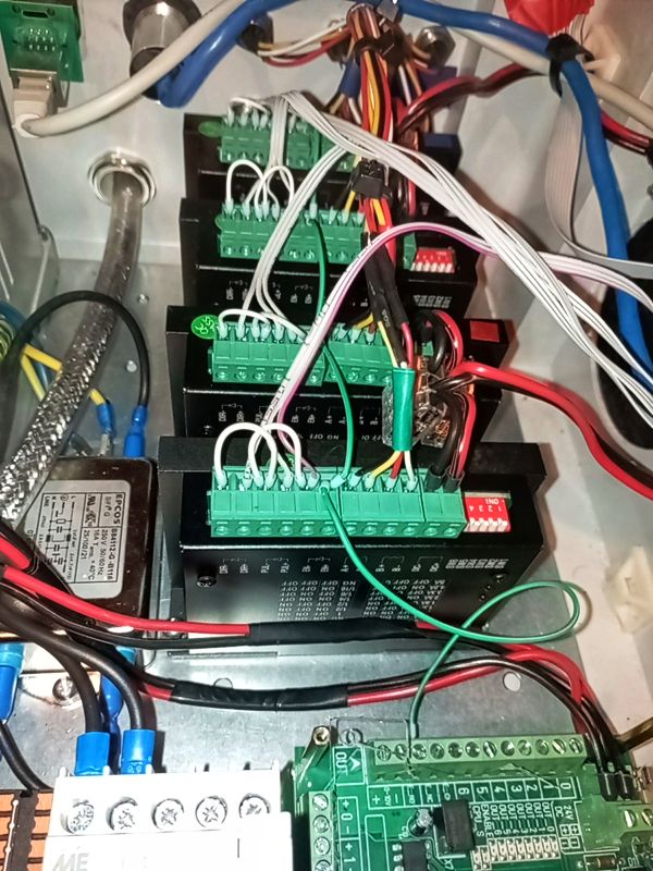

Może i tak, ale skoro już jest to wyjście to podłączyłem. W każdym razie wszystkie wejścia wg. instrukcji przy pomocy taśmy 20pin.
Wejścia ENA+ poszczególnych sterowników spiąłem w "daisy chain" z gniazdem E_NO osobnymi kablami. Nie wiem czy dobrze?:

Rafalgl pisze:
02 mar 2023, 03:08
Oczywiście źle. Może nie wystarczyć napięcia do zasilenia 3 diod w szeregu.
Powinny być połączone równolegle.
