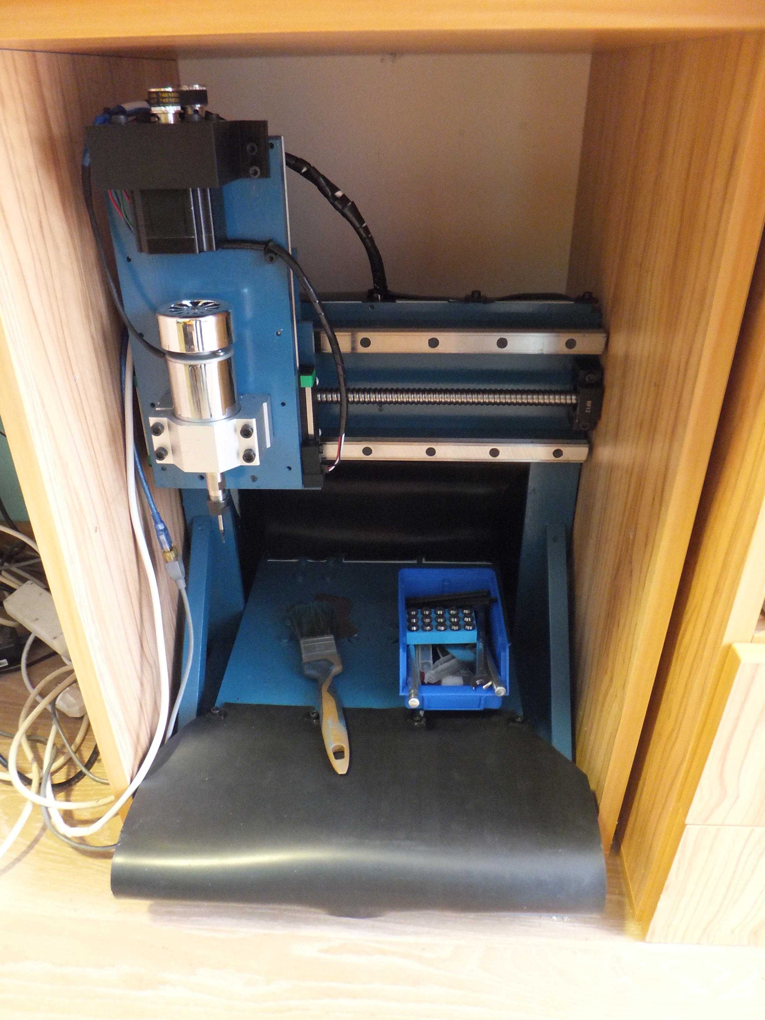

Zamontowałem osłony, maszyna działa...:
Teraz zostało kupić imadło i można używać.

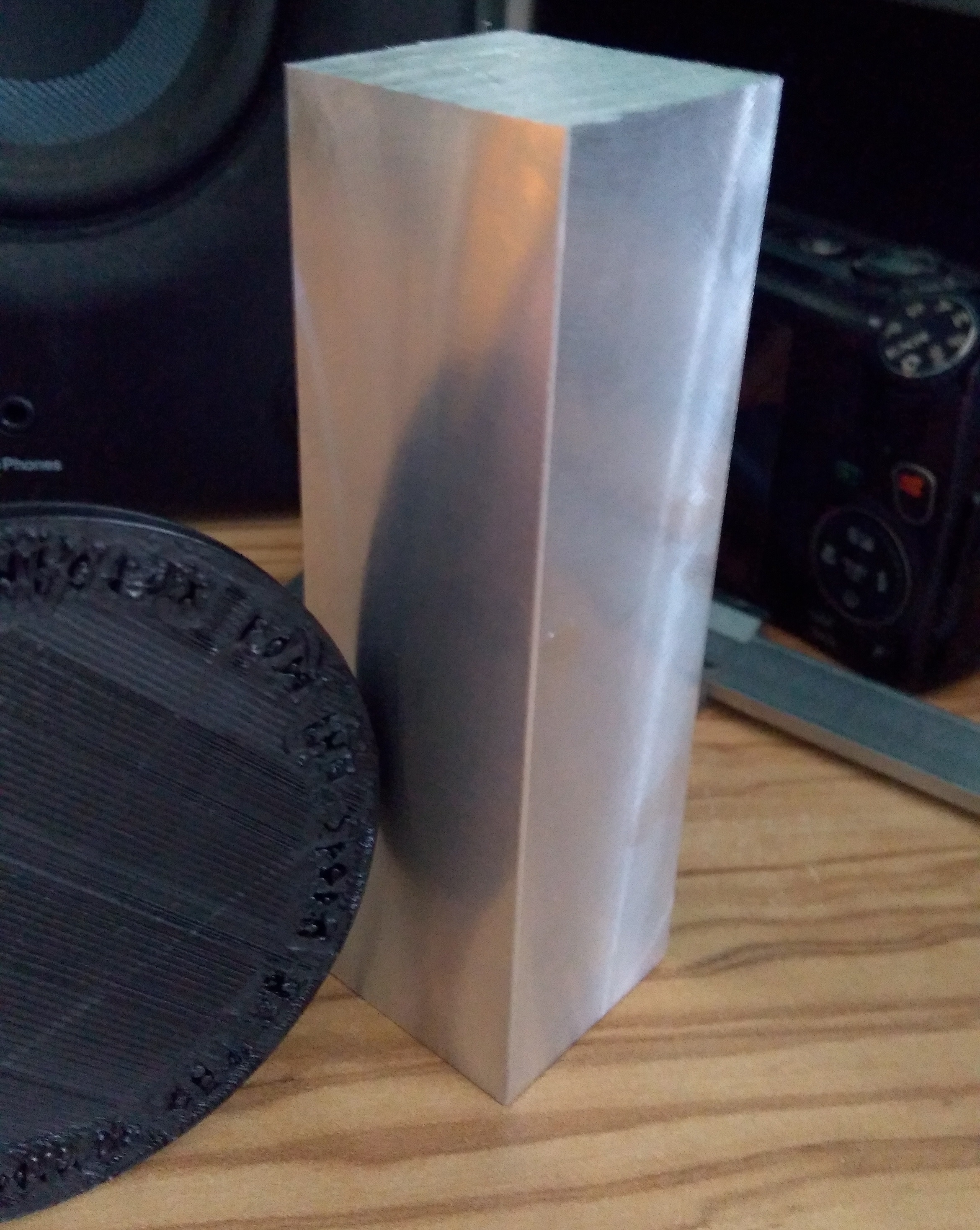

Pierwsze frezowanie(frez 6mm HSS F500 10mm/0.5mm):
https://youtu.be/lCctTOQrhqU

Dłuższego freza nie było? :-)
Sam frez ci się tu odgina, co widać było na filmie, więc ciężko ocenić maszynę. Przejechałeś o ile dobrze zauważyłem tam i spowrotem tym samym miejscem i w obie strony zbierało.

To jest tandetny hss frez zmieniłem na typowy do alu i już ciszej, lusterko jest.
Planuje założyć łożysko na wałek uchwytu że by usztywnić wrzeciono.

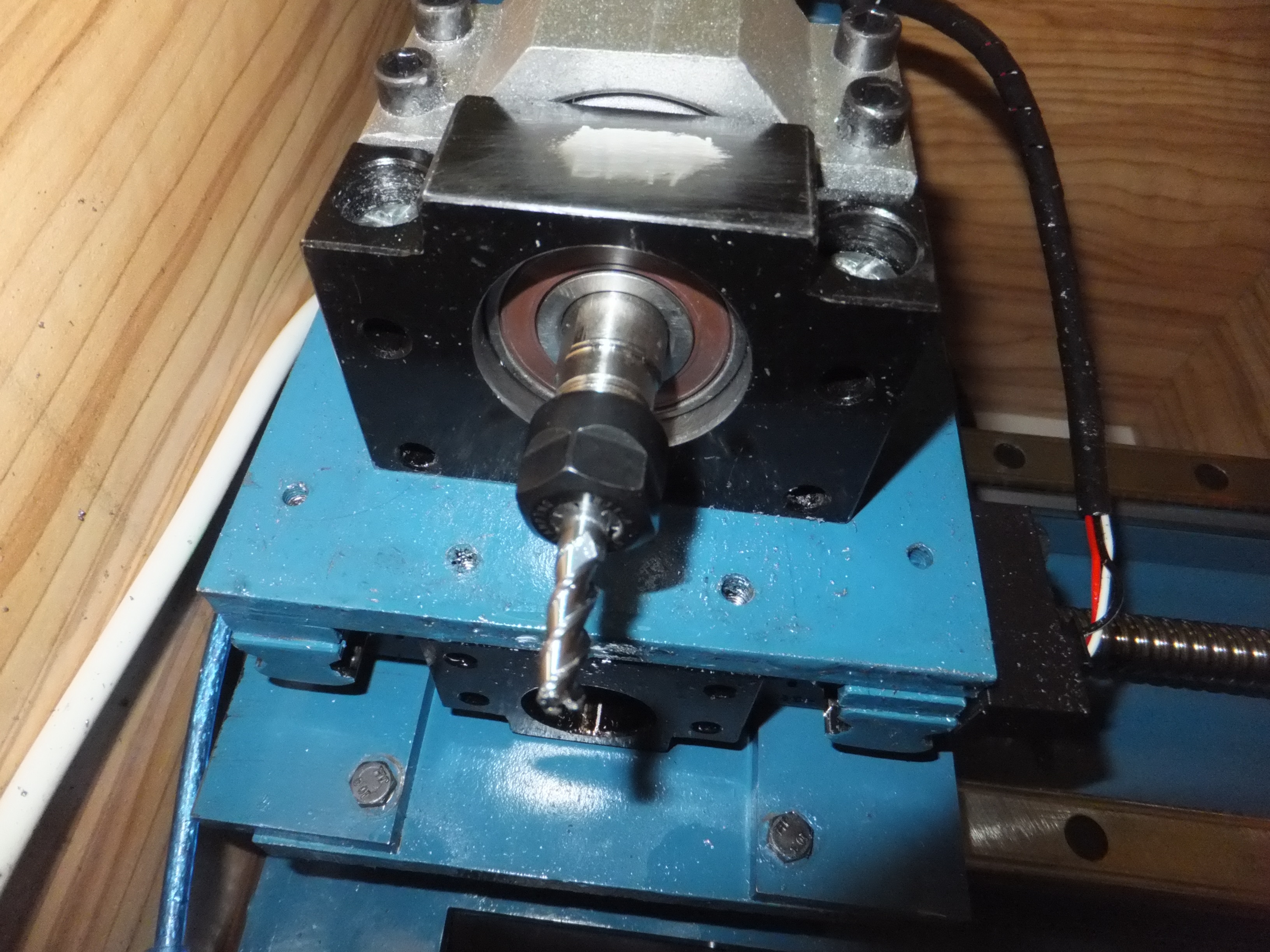

Zrobiłem wzmocnienie wrzeciona:
Dałem:
1. Łożysko 6203-16 2rs KYK
2. Blok BF17(pod frezowany)
Pomiar sztywności przed wzmocnieniem 250 N/mm po wzmocnieniu 2000N/mm.
Pomiar przy sile 100N.

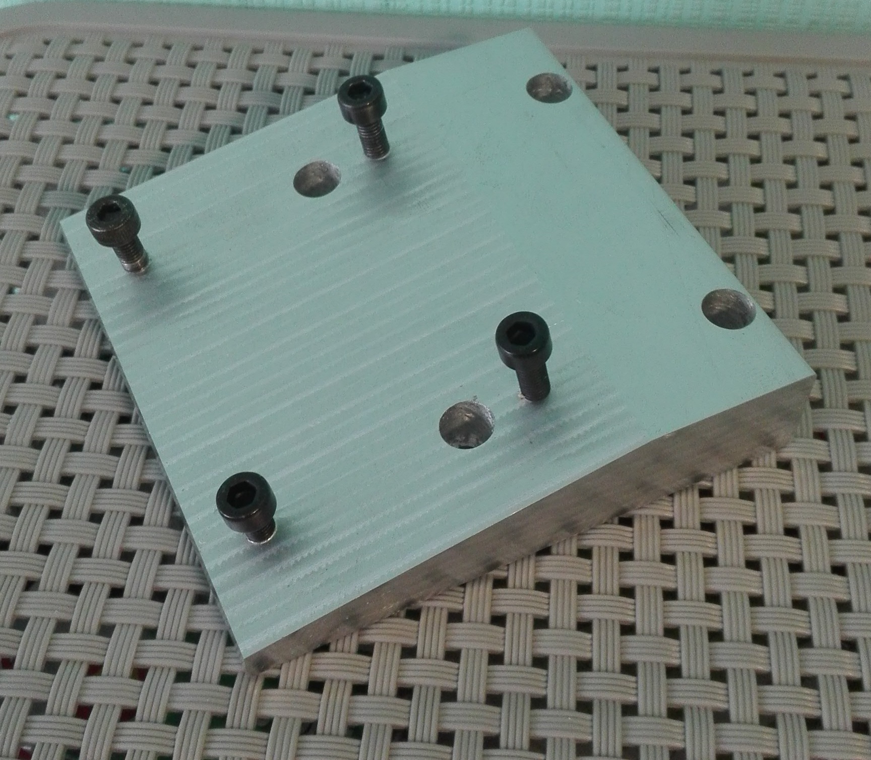

Kupiłem sobie Freza BAP 400 R50-22 na płytki aż miło frezuje 0.1mm.
https://youtu.be/2ahnFGELIIs

Słychać, że głowica bierze tyłem- do ustawienia prostopadłość wrzeciona względem stołu.
Nie widziałem jeszcze nigdzie łożyskowania uchwytu poza wrzecionem. Widziałem natomiast dodatkowe mocowanie wrzeciona w okolicach górnego łożyska. Jak na to wpadłeś?

Brakowało mi sztywności w wrzecionie zmierzyłem er11, wyszło że istnieje łożysko które tam pasuje, obudowa do łożysk na śruby kulowe również pasuje do łożyska.

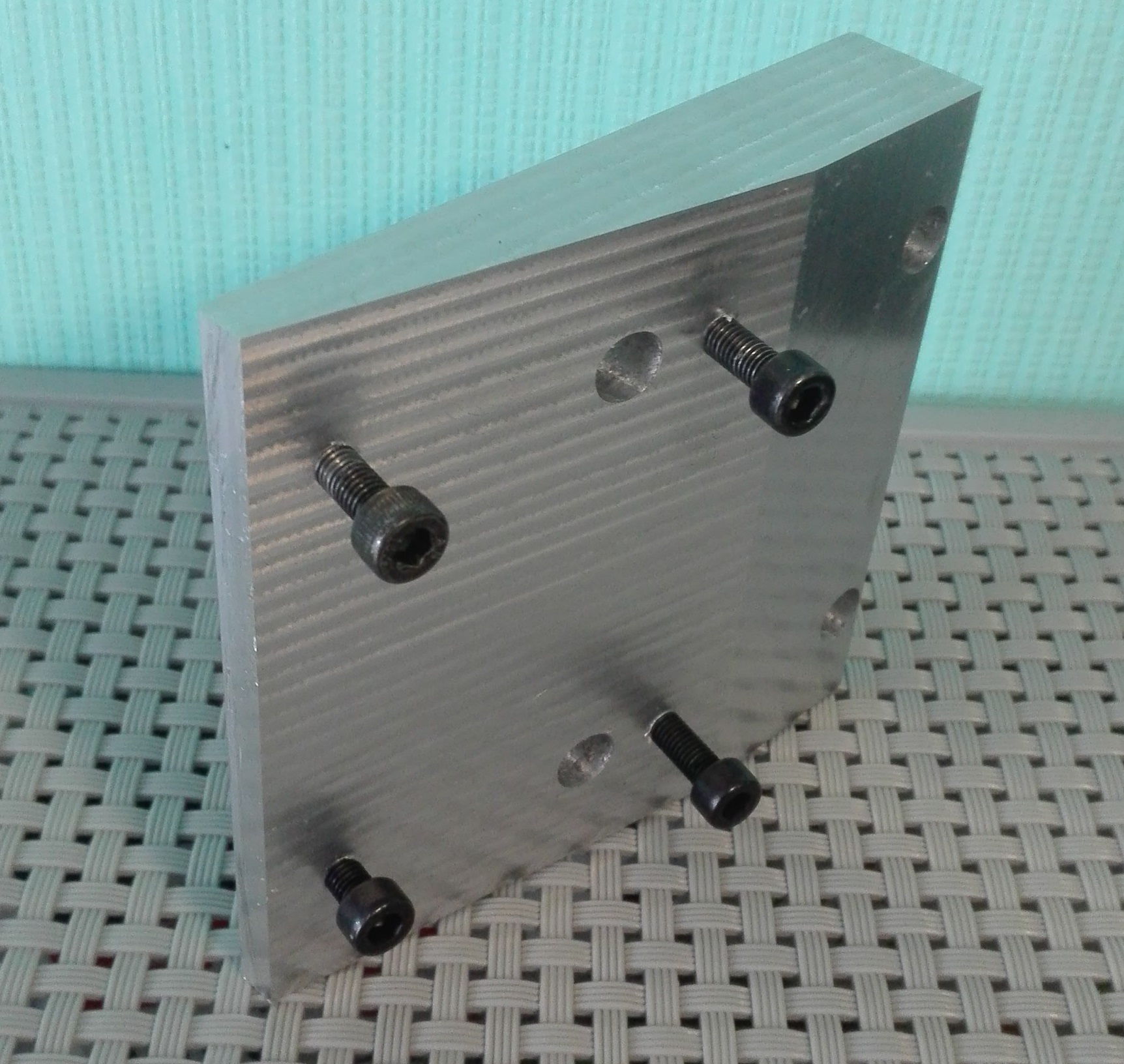

Post napisał: skmskm » 11 lis 2022, 11:38
Frezowanie części do wózka medycznego:
https://youtu.be/gGWkFa6o5Ic
