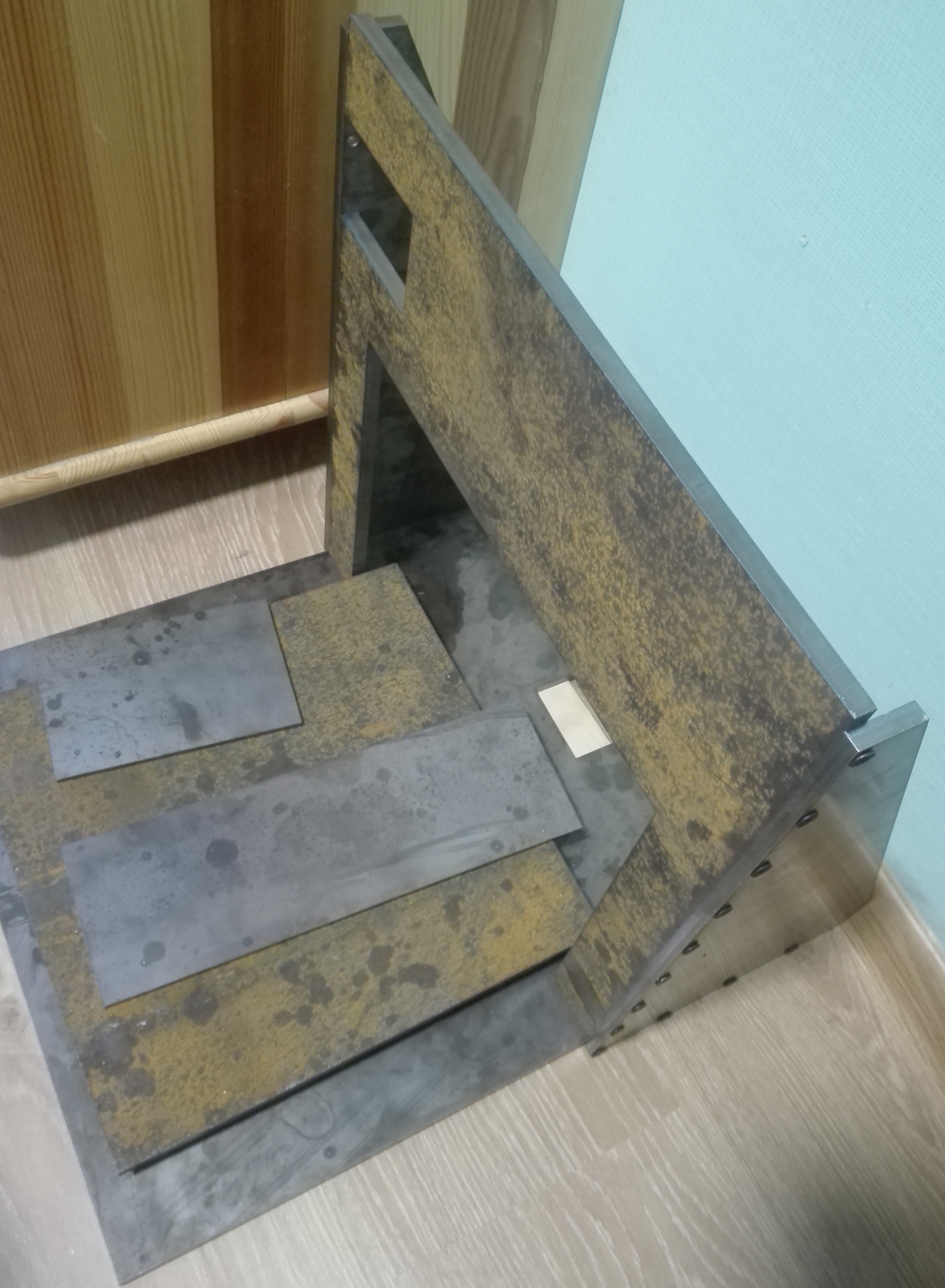

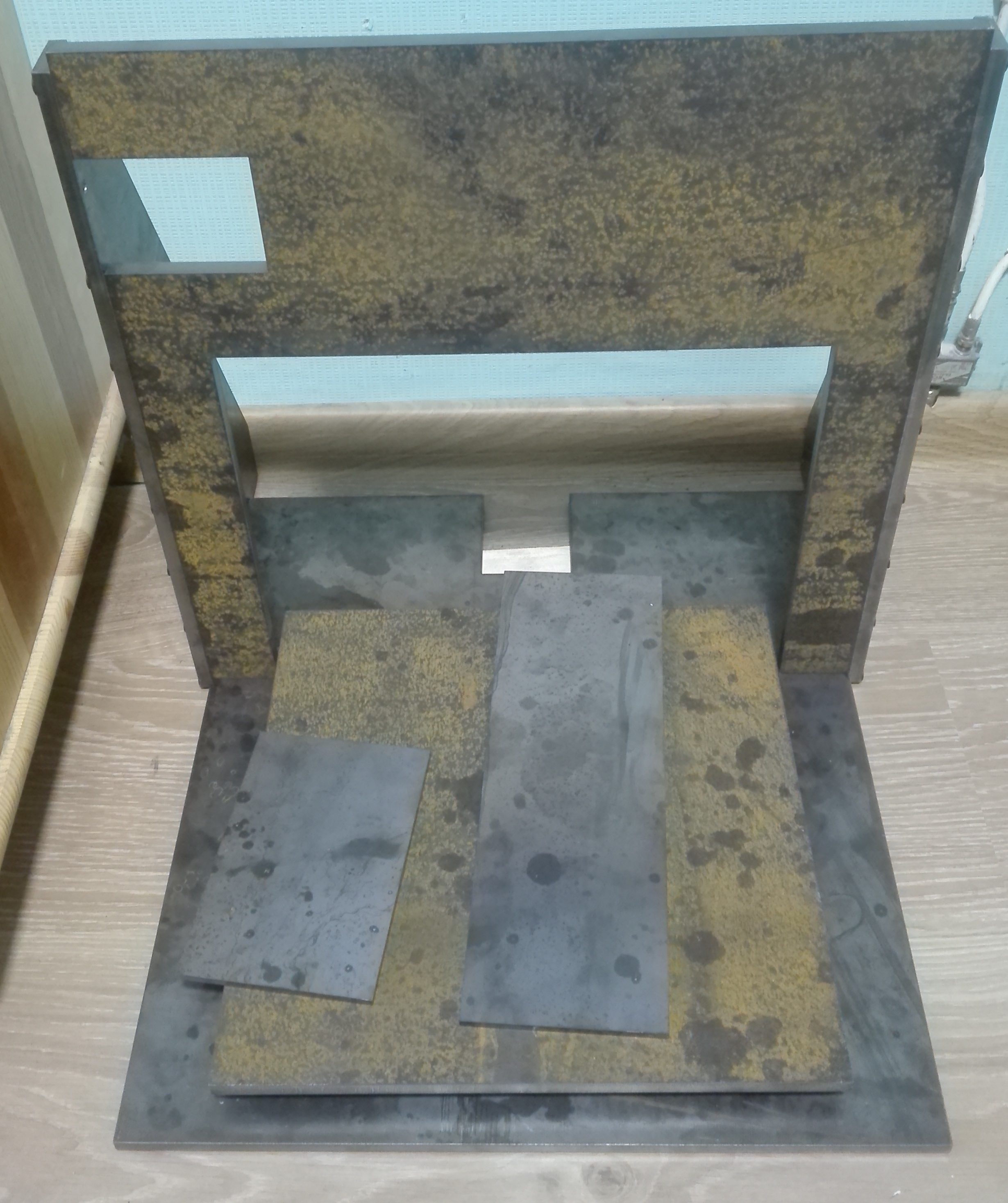

Post napisał: skmskm » 04 gru 2021, 14:27
Rama poskręcana:

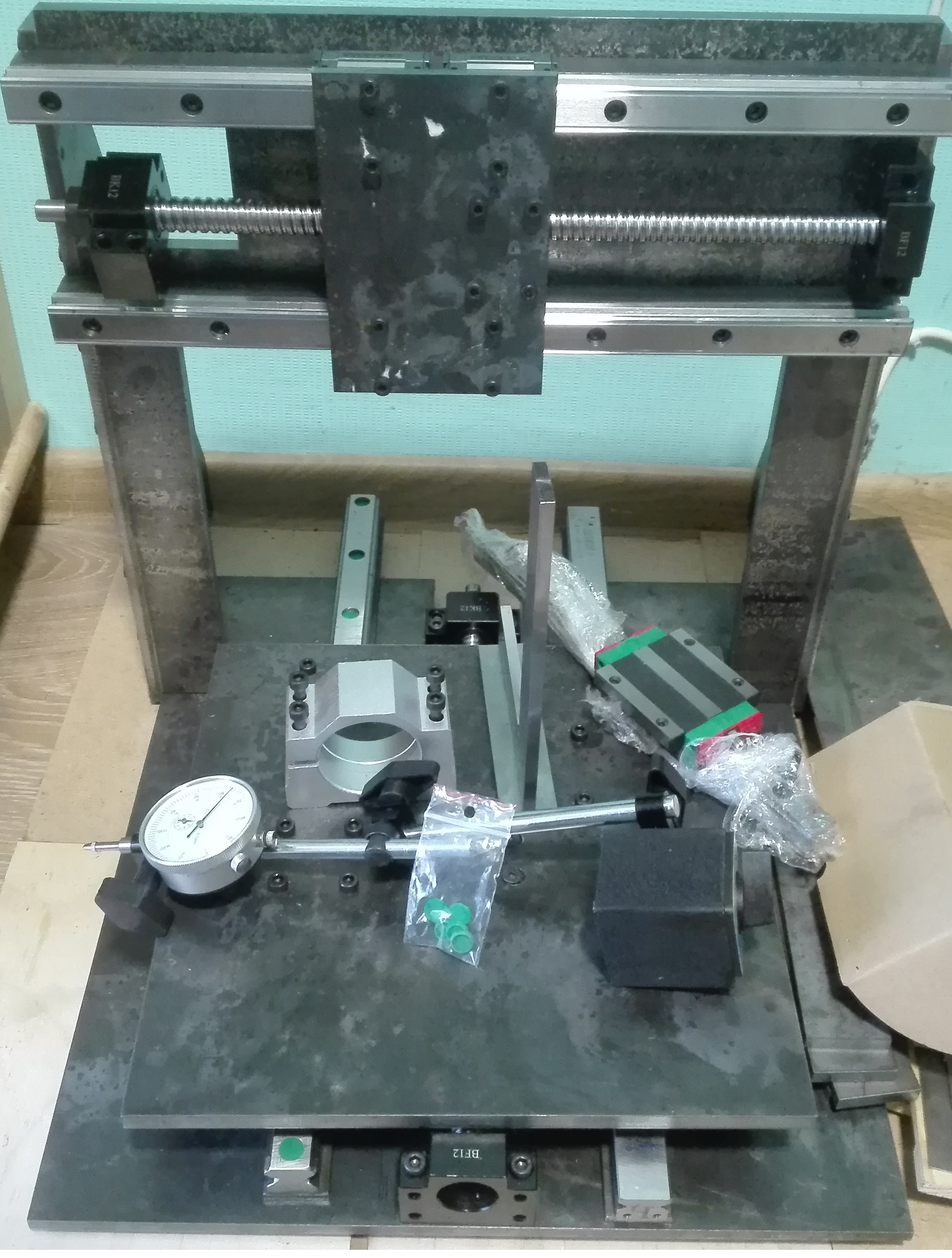

Post napisał: skmskm » 31 gru 2021, 11:51
Postępy w budowie:
