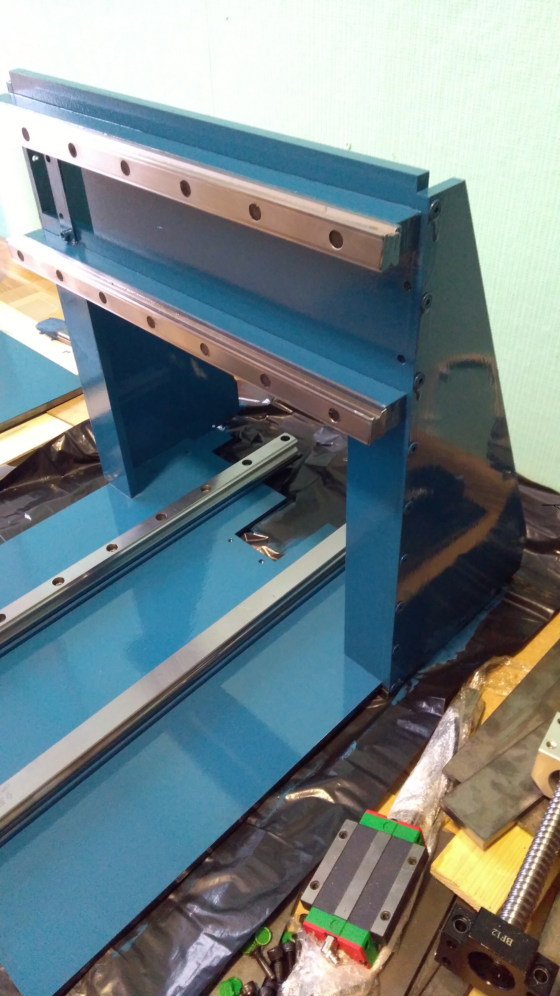

Postępy w pracach:
ObrazekObrazekObrazek

fajne krzesełko
to na dole to po prostu blacha ?

Post napisał: skmskm » 09 sty 2022, 19:31
Tak 8mm będą dwie poprzeczki po bokach jeszcze.

Post napisał: bartuss1 » 10 sty 2022, 08:42
hmm
z reguły robi się cięzkie korpusy aby uniknąc odkształcen i wibracji, które to wychodzą w trakcie dziergania. Wyjdzie w praniu, podokladasz najwyzej "wzmocnień".

Post napisał: skmskm » 10 sty 2022, 08:58
Obliczałem ugięcie elementów i wyniki dla 2KN wychodziły 0.01mm.
Rama w aktualnej formie się ugina 0.2mm(blacha dolna w osi X ugina się góra/dół).
Dodaje poprzeczki by to wyeliminować. Stal jest w miarę tania najwyżej po dokręcam tu i ówdzie płaskowniki.
Ogranicza mnie przestrzeń w miejscu gdzie maszyna będzie stała.

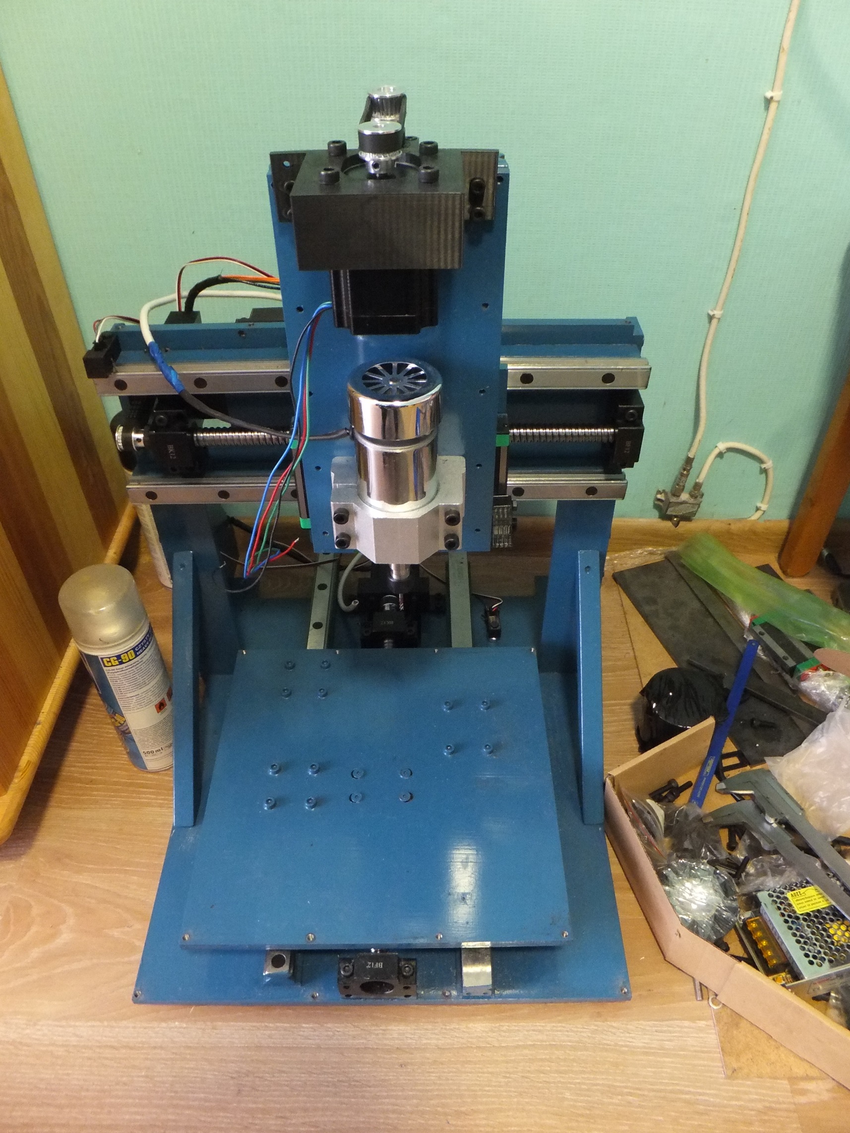

Post napisał: skmskm » 19 lut 2022, 12:52
Postępy w pracach nad maszyną(oś Z jest zrobiona):
Osłony będą gumowe 2mm guma olejoodporna.
Uchyl maszyny pod obciążeniem w osi Y 0.03mm, X 0.05mm mierzony na frezie.

Post napisał: mihaz » 19 lut 2022, 14:49
skmskm pisze:
19 lut 2022, 12:52
Polecam czerwoną gumę (chyba kauczukowa). Kiedyś zrobiłem z czarnej olejoodpornej to szybko popękała i się porwała.
To taka guma jak na filmiku. U mnie chyba 1mm lub 1.5mm.

Post napisał: skmskm » 19 lut 2022, 15:21
Gumę już kupiłem to użyje te co mam, jak się uszkodzi to wymienię.
Niewiedziałem o czerwonej allegro pokazało olejoodporną i zwykłą.
