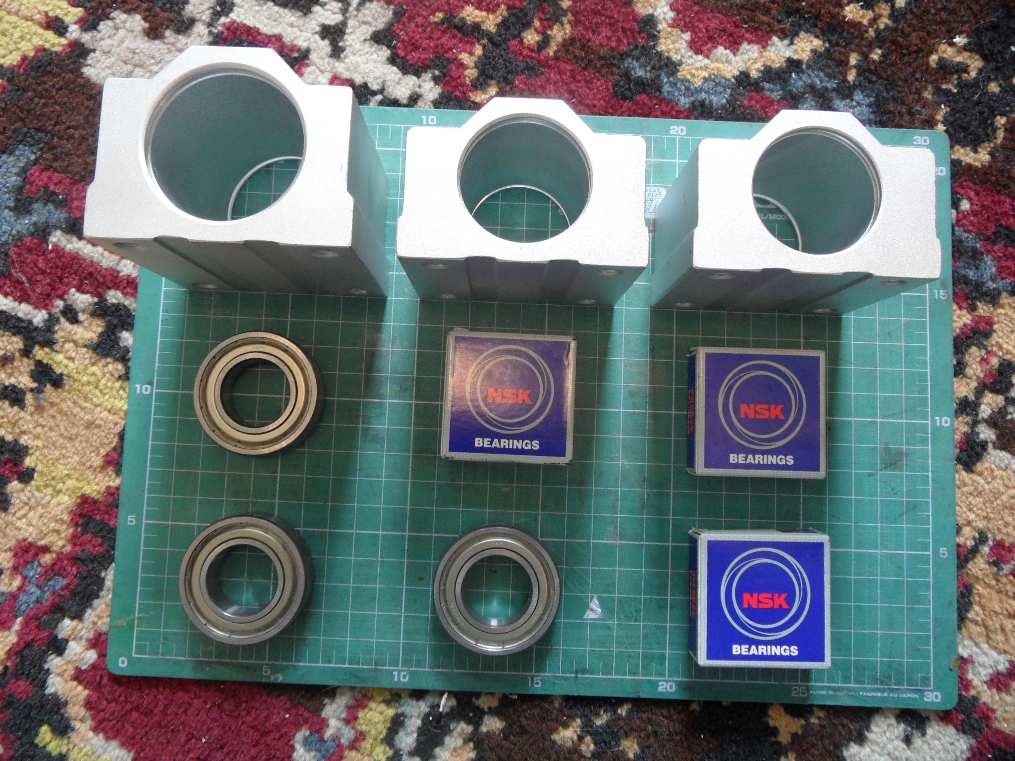

Kupiłem porządne łożyska jednorzędowe obustronnie kryte firmy NSK, zobaczymy co z tego wyjdzie :wink:
Teraz pojawił się nowy problem, śruba Star jest zatoczona do 25mm, ale nie dam rady wcisnąć na nią łożysko. Pewnie gdybym łożysko podgrzał a śrubę schłodził to by weszło,
ale to nie rozwiązuje problemu, bo nie dam rady tak osadzić wszystkie 3 łożyska jednocześnie wpasowując je w bloki.
Jak ciężko ma wchodzić łożysko na śrubę ?

Post napisał: Skrzydlaty » 28 lip 2012, 10:45
Jak przegrzejesz łożysko to je uszkodzisz. Śrubę to nie wiem jak chcesz schłodzić i to na tyle w warunkach domowych, nie mówiąc już o nakładaniu (szybko) na czop śruby.
Rozumiem że od strony napędowej mają być po dwa łożyska? (Jednorzędowe zwykłe czy skośne?)
Śruby wg. rysunków które są do bloków łożyskujących np. ze strony sponsora są toczone z tego co pamiętam leciutko na minus, inaczej byłby problem z włożeniem i chyba też z kasowaniem luzu).
Jeśli masz śrubę z jakiejś przemysłowej maszyny to prawdopodobnie była toczona tak, żeby wchodziła na wcisk - sposób bardziej prawidłowy.
W naszych prostych amatorskich maszynkach wystarczy żeby wchodziła "od ręki", jednak najlepiej żeby nie było jakichś luzów promieniowych. Może wystarczy żeby Twoją śrubę tokarz "spapierkował" :razz:

Post napisał: Malaxis » 28 lip 2012, 11:07
Ta śruba jest z przemysłowej maszyny więc pewnie jest tak jak mówisz.
Problem w tym, że właśnie chciałem ominąć tokarza :wink:
Dwa łożyska jednorzędowe zwykłe od strony napędowej.
Muszę teraz pojechać do poltechu po obudowy zamknięte na łożyska liniowe
i je przerobić na bloki łożyskujące.

Post napisał: Malaxis » 31 lip 2012, 13:19
Kamar, pierścień wewnętrzny dystansujący dajesz dokładnie o takiej długości jaka jest odległość pomiędzy łożyskami ?
Kupiłem obudowy łożysk i jak dobrze pójdzie to jeszcze dzisiaj je zawiozę do rozwiercenia.
łożyska + obudowy

Post napisał: Zienek » 31 lip 2012, 14:05
Jak chcesz ominąć tokarza, to może sam spróbuj "spapierkować" śrubę jednym końcem we wkrętarkę, usadow ją jakoś w miarę stabilnie w jakimś większym łożysku, paseczek papieru ściernego w dłoń i jazda :)

Post napisał: Malaxis » 31 lip 2012, 19:45
chyba tak zrobię, tylko z dwóch stron osadzę na łożyskach, bo bicie wiertarki mnie przeraża :wink:
