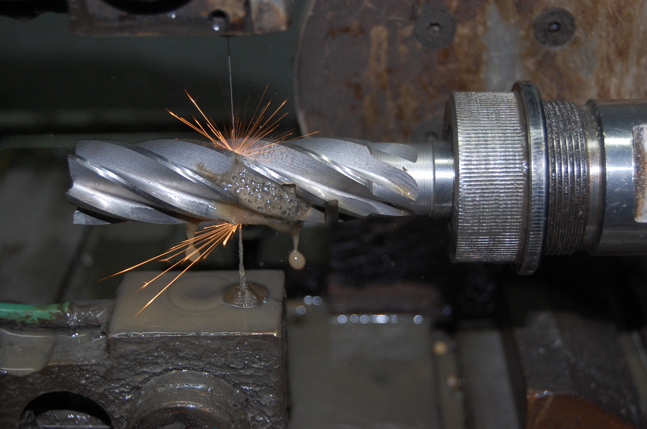

Post napisał: kamar » 10 lis 2020, 15:21
kozak12 pisze: ↑
10 lis 2020, 15:13
Bo aluminium ma inna rozszerzalnosc i sie zakleja .
I ciężar właściwy ma inny i temperaturę topnienia ma inną. Tylko co z tego ma wynikać ?
Przyszedł właściwy frez i próbuję z podcięciem.
Obrazek Obrazek

Post napisał: pavyan » 10 lis 2020, 15:42
kamar pisze: ↑
10 lis 2020, 13:38
Miałeś racje, to proste je
A widzisz :D
Sprowokowany warsztatowiec to nie żarty, nie ma dla niego rzeczy niemożliwych :mrgreen:
Poważniej: czy ten frez trzpieniowy nie jest podparty łożyskiem u dołu? Bez niego długo nie pociągnie.
Taki wniosek wyciągam z tego, że nie ma on zaszlifowanego walca na końcówce - do obsadzenia w łożysku.
Chyba, że łożysko pasuje do jego średnicy (20 lub 22, nie pamiętam) i podpierasz nim frez "na zębach"?
Ale to niekoszerne: frez może mieć średnicę na minusie, a luz wpłynie na otrzymanie brzydkiej powierzchni po obróbce (takiej, jak widać na zdjęciu detalu - przyczyną nie są tylko ew. luzy na prowadnicach, ale i drżenie freza). Podparty na zębach (z luzem 0,05-0,1) frez raczej nie pęknie, ale będzie szarpał.
Dobrze byłoby - mocując w kłach - podszlifować mu zęby na walec, pasowany na lekki wcisk do podpierającego łożyska, bez luzu.
Piszę to nie wiedząc jak jest w rzeczywistości - więc wybacz, jeśli zbłądziłem :D

Post napisał: atlc » 10 lis 2020, 15:58
pavyan pisze:czy ten frez trzpieniowy nie jest podparty łożyskiem u dołu?
O tym żeby kamar zrobił to z gotowego frezu i podparł łożyskiem piszę od pierwszej strony tego tematu, no ale kamar musi do wszystkiego dojrzeć :)

Post napisał: pavyan » 10 lis 2020, 16:21
Atlc, ale Kamar pracuje i dojrzewa 25/24, więc idzie to błyskawicznie :D
OK, tylko że frez spiralny nie jest dobry do tego celu (pisałem dlaczego) - idealny byłby prosty... już wiem!:
Kamar: zrób to narzędzie z ROZWIERTAKA RĘCZNEGO PROSTEGO* 22mm
Rowki zębowe trochę małe i kąt natarcia zęba nieco mały (oczywiście można/trzeba je poprawić, przeostrzyć i pogłębić rowki wzdłużnie, zachowując średnicę zewnętrzną), ale stawiam że taki frez wykonany z rozwiertaka nawet surowy pracowałby znośnie, a po wspomnianym przeostrzeniu - bardzo dobrze.
*Albo i maszynowego, jeśli starczyłoby długości zębów.
