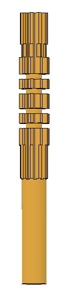

Potrzebuję wymodzić taki frez zespolony :
https://a360.co/2GgEMgD
Niby nic ale średnica zewnętrzna nie może przekroczyć 22 mm.
Praca tylko w alu. Jakieś inne pomysły ?

Bierzesz 22 HSS trzpieniowy i kształtujesz, a potem ostrzysz. Szkoda, że nie wiem jak to ma wyglądać, nie każdy uzywa fusion ;)

Takie cuś kamar wrzucił:
Ja bym brał HSS-a albo frez VHM i go wyszlifował na osi obrotowej na szlifierce albo ponacinał na osi obrotowej na drutówce.

A jak napędzić ? Robiłem z rozwiertaka 22 ale du***a, kupa paskudnej roboty a ostrza nie do alu.

w rozwiertaku masz Łysinki, lepiej zrób z frezu. Wywal co 2 ostrze, będziesz miał mniejszy moment.

No może być mniej :)
Poprzednik niżej a nowy tez musi mieć takie gabaryty całkowite.
Na tych pomniejszonych frezach chodzą łożyska a na cylindrze napęd

Jak napędzać? Można tak:
Robiłem takie kółeczko jakiś czas temu, nacinane na drutówce zęby, gwint, piec, później wprasowany pierścień oporowy. Średnica zewnętrzna niecałe 12mm. Nacięcia na gwincie w niczym nie przeszkadzały.
Obrazek Obrazek
Nie mniej uważam że najlepsze efekty i tak da ponacinanie na drutówce gotowego frezu. Jak boisz się, że pęknie, możesz zaszlifować końcówkę pod łożysko, jak w narzędziach stolarskich.
