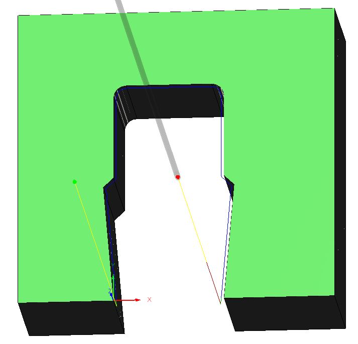

Prawdę mówiąc,
To sobie popatrz jak to z bliska wygląda przy tarczy fi 50 i trzech stopniach pochylenia :)
Oczywiście. można się pobawić tarczką ok. fi 30 i pojedyńczo ząbki podcinać ale nie fortunką na tokarce :)
Ale , że mnie sprowokowałeś to zaraz będą podcięcia z drutu :)

Rzeczywiście trochę ciasno między tarczkami freza (jeżeli rysunek jest w skali), ale szlifowanie - w moim rozwiązaniu - nie odbywałoby się boczną powierzchnią tarczy szlifierskiej, a jej krawędzią. Kąt między osią ściernicy a osią freza powinien być maksymalnie duży (wpływ na to miałaby grubość ściernicy, powinna być dość mała), na Twoim rysunku jest zaś kąt w pobliżu 4-5°.
Ale OK, przecież nie mam prawa i nie będę Cię zmuszał do takich podszlifowań :wink: , jakkolwiek osobiście nie widzę problemu - udałoby się bez pudła.

Re: Frez zespolony
#134
Post napisał: kamar » 09 lis 2020, 20:20
pavyan pisze: ↑
09 lis 2020, 20:08
Czy Ty śpisz, jesz, i tak dalej? :D
Wszystko na raz :)
A ścieżka dla druciku już jest.
Będzie zabawa z uwzględnianiem linii śrubowej ale tylko raz.
Tylko jeszcze muszę suba napisać coby ręcznie nie przestawiać :)

Re: Frez zespolony
#135
Post napisał: pavyan » 09 lis 2020, 23:10
A, widzisz - bo ja myślałem uniwersalnie (dowolna ilość zębów), wtedy szlifowanie jak opisałem.
U Ciebie teraz masz cztery zęby i dlatego można drutem podciąć, nie "zawadzi" się sąsiednich.
Być może sześć także (chyba już nie), ale to już by trzeba rozrysować dla konkretnego przekroju freza/zębów.

A ścieżka jest na 6 zębów, dlatego ten uskok. Dla czterech pochylenie byłoby do dna zęba.
