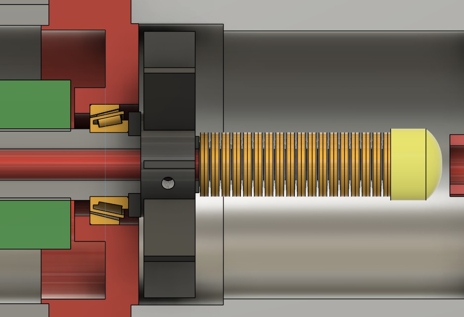

13 sty 2026, 22:54

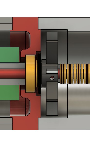

Będzie jeszcze gorzej, luz kasowany gwintowanym wirnikiem.
Cześć , pokażesz przekrój wirnika, całość w przekroju? Zrezygnowałeś z nakrętek które widać w poście poniżej?
kamar pisze:
13 sty 2026, 20:22
Starczy tych zabaw projektowych, nic więcej nie wymyśle. Chwytaki i oprawki lecę z chin, siłownik zamówiony
wirnik przetoczony , czeka na szlif.
Już chyba rozumiem, wirnik będzie miał gwint, wirnik będzie nakrętką?
Jeśli tak to niezłe rozwiązanie, ale rozważ też dołożenie sprężyn talerzowych Belleville między to łożysko stożkowe a wirnik. Wiem , że walczysz o miejsce ale może wejdą ze 2 sztuki. To sprawi, że łożysko nie będzie się grzało i nie będzie luzów podczas pracy jak się wszystko nagrzeje i porozszerza.
Tam jest jakiś dystans czy uszczelniacz to czarne na rysunku, między wirnikiem a łożyskiem?
Gorąco Ci kibicuję, powodzenia w realizacji. Pozdrawiam.

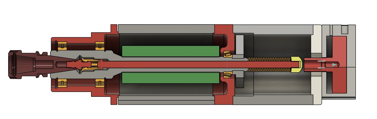

Post napisał: kamar » 14 sty 2026, 11:12
Tak, niewiele dawały a 20 mm skrócą dystans.
Ostatecznie jeszcze nie wiadomo jak wysoki będzie pakiet i mogą być ważne.
Aktualny przekrój, pewnie jeszcze nie ostatni , po i chwytak rysowany tak se.
kamar pisze:
13 sty 2026, 20:22
A to akurat świetny pomysł, dzięki :)

Post napisał: Arbaql » 14 sty 2026, 11:42
kamar pisze:
14 sty 2026, 11:12
(wcześniejsza fotografia)
Niestety mam inne zastrzeżenia co do tego wirnika. :(
Być może błędne i kształt łopatek to tylko uproszczenie szkicu, ale jeśli on rzeczywiście tak wygląda to oznacza, że pierwotnie to wrzeciono prawdopodobnie kończyło się na tym wirniku a nad nim był tylko kapelusz który kierował strumień powietrza z wirnika odśrodkowego do wnętrza wrzeciona. W takiej postaci jak jest to teraz przedstawione na rysunku wirnik będzie tylko mieszał powietrze w obudowie i raczej nie będzie generował żadnego ciśnienia tłoczącego powietrze przez kanały chłodzące. Nie jest to krytyka, tylko uzasadniona obawa byś nie musiał tego przerabiać jeśli moje spostrzeżenie okaże się słuszne.

Post napisał: kamar » 14 sty 2026, 11:50

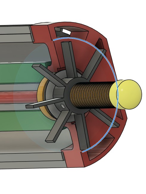

Obrazek Obrazek
Osłona wirnika jeszcze schematyczna dla odległości. W deklu wyloty są jak były. Ale, za pamięci, zaznaczyłem :)

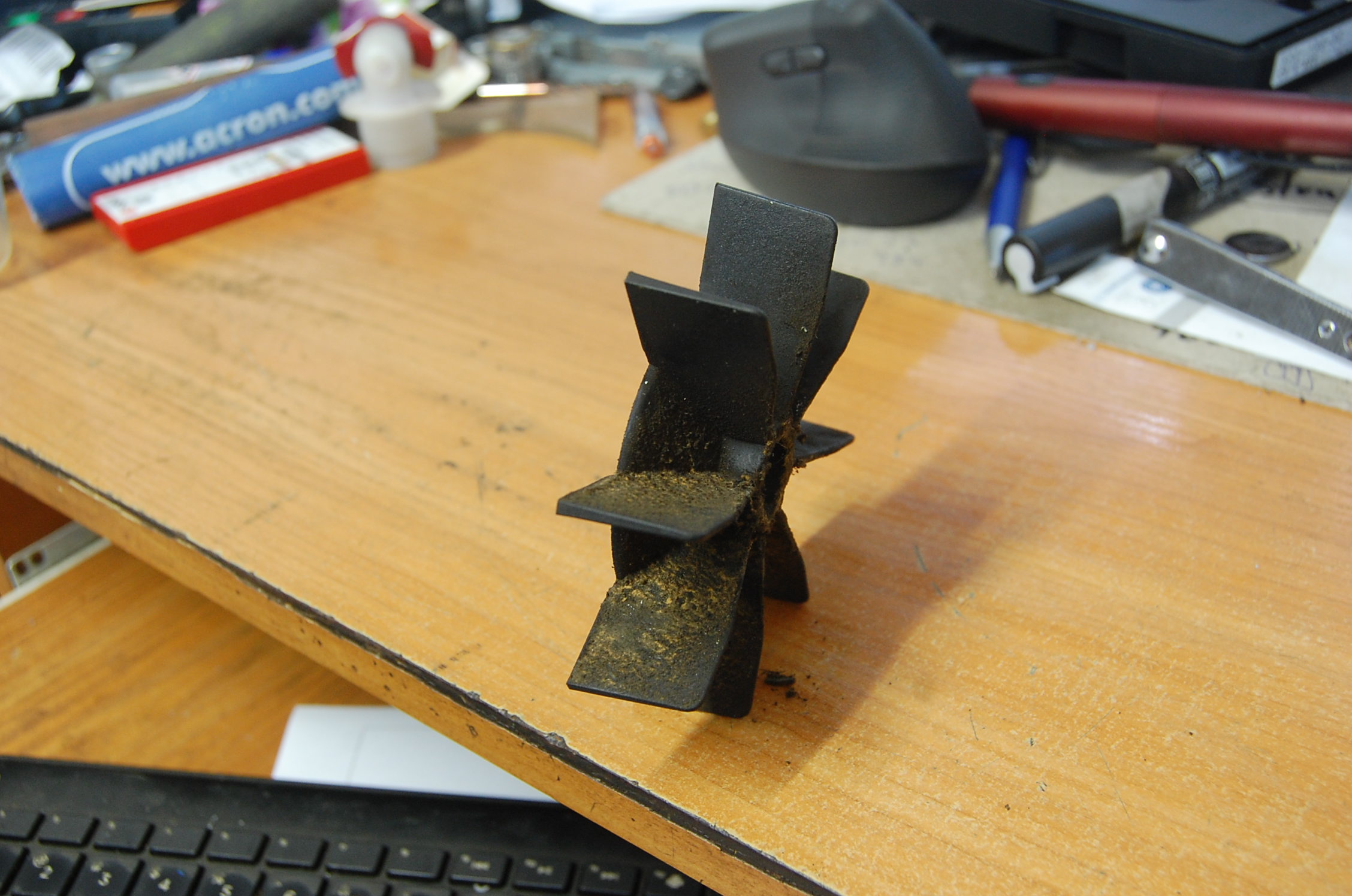

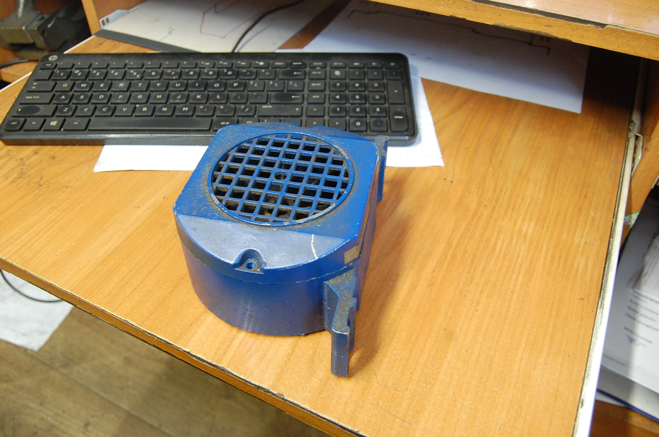

Post napisał: Arbaql » 14 sty 2026, 12:04
kamar pisze:
14 sty 2026, 11:50
Osłona wirnika, jaka była pierwotnie na wrzecionie , inaczej kapelusz , czy dekielek, to istotny element kierujący strumień powietrza we właściwym kierunku, mylnie stwierdziłem , że do wnętrza. Przez otwory na zewnątrz. ale musi być coś co skieruje to powietrze do tych wylotów i zapobiegnie jego wirowaniu we wnętrzu nakładki. Trzeba też zadbać o odpowiednie czerpnie powietrza powyżej wirnika. Na pewno wiesz. Tak piszę - na wszelki wypadek :D

Post napisał: kamar » 14 sty 2026, 12:16
Arbaql pisze:
14 sty 2026, 12:04
No wiesz, fajnie się projektuje jak się da ściągnąć gotowe modele. To czego się nie da to się rysuje jak najprościej bo czasu szkoda a projekt nie na wystawę czy przetarg :)
Z własnej, nieprzymuszonej woli, takiego wirnika nie będę modelował :)

Post napisał: Arbaql » 14 sty 2026, 12:44
kamar pisze:
14 sty 2026, 12:16
Właściwie nie chodziło mi konkretnie o to, że wirnik jest niedokładnie odwzorowany, ale o to że tego typu wirniki do wydajnej pracy wymagają pokrywy o odpowiednim kształcie. W tym szczególnym przypadku , gdy wirnik jest wewnątrz wrzeciona kratownica jest zbędna, ale samo obudowanie wirnika w ten sposób, gdzie zassanie powietrza następuje bliżej osi, a tam gdzie prędkość łopatek jest największa , czyli po zewnętrznej wirnik jest zasłaniany od strony czerpni, wtedy powietrze kieruje się w stronę wylotów.
Nie wiem jak było pierwotnie z tym wrzecionem, może nie było takiej obudowy, może była inna, inaczej zrealizowana, ale powinno coś takiego być. Tak mi się wydaje.
Bo można równie dobrze uwzględnić zbliżony kształt wewnątrz nadbudówki , lub po prostu dołożyć tam jakiś pierścień z blachy który to zrealizuje.

Post napisał: kamar » 14 sty 2026, 12:49
Takie coś właśnie było ale tak sie nie da.
Obok siłownika jakieś wloty mu dam ale wiele tego nie będzie. Ew. podziurawi się boki, ale to piosenka przyszłości.

Post napisał: Robert_K » 14 sty 2026, 13:53
Wywal ten wiatrak całkiem, daj tam zwykłą nakrętkę z robaczkiem, a wentylator zasilany osobno daj nad siłownikiem / krokowcem w jednej obudowie i po problemie.
Jaka siła będzie potrzebna do wciśnięcia pakietu sprężyn? 500kg czy więcej?
Pozdrawiam.
Posty w temacie: 150
Posty: 17182
Re: Elektrowrzeciono z jamnika 1.5 kW/2800 automat
#80
Post napisał: kamar » 14 sty 2026, 14:04
A patrzysz na przekrój czy tylko tak ? Tam między siłownikiem a deklem to mucha nie przefrunie :)
