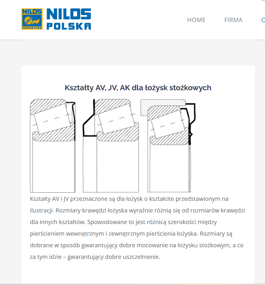

Będzie jeszcze gorzej, luz kasowany gwintowanym wirnikiem.

A poza tym to co chcesz napinać tym stożkowym? Przednie łożyska? Fakt że to techniczne forum jest amatorskie ale nie aż do tego stopnia aby jego uczestnicy wrzeciono do frezowania osadzali w łożyskach ustalając je zegerami. Jedna ciekawostka pociąga drugą.
Ale spokojnie, tuska szczęśliwie już nie ma wiec z debilami nie wjedzie a rozwiązania raz lepsze, raz gorsze zwracają uwagę na szczegóły które inaczej nawet by nie zaistniały jaku warte rozważania. "Instynktownie" by zostały ominięte
Nakrętka łożyska która dobija je do odsadzenia wałka wiele nie naciągnie. A po rozgrzaniu i wydłużeniu wału i tak się zluzuje.

Post napisał: kamar » 14 sty 2026, 08:56
A ja myślałem . ze na technicznym forum nie trzeba wszystkiego tłumaczyć .
Chyba przeceniłem :)
To łożysko niczego nie naciąga, ma tylko przenieść część sił poosiowych przy naciśnięciu sprężyn.
Na pewno nie zaszkodzi a może pomóc.

Ale w takim razie masz niełożyskowaną tylną stronę wirnika (podczas pracy, gdy nie naciskasz na sprężynę).
Tłumaczyć trzeba, ale Ty tego tłumaczenia nie słuchasz bo jesteś praktyk. Ktoś by Ci to musiał zrobić i pokazać na filmiku że to wadliwe rozwiązanie. Inaczej nie uwierzysz.

atom1477 pisze:Ale w takim razie masz niełożyskowaną tylną stronę wirnika (podczas pracy, gdy nie naciskasz na sprężynę).
Chyba nie do końca, bo te sprężyny talerzowe nie powinny być luźne, nawet wtedy, kiedy nie ma narzędzia - powinny być trochę napięte. A w związku z tym to i łożysko będzie trochę napięte bez narzędzia, a mocno dociśnięte podczas wymiany. Tak sądzę.

Post napisał: kamar » 14 sty 2026, 10:47
Robert_K pisze: ↑
14 sty 2026, 10:34
. Tak sądzę.
Nie do końca :). Jak widać na załączonym obrazku, sprężyny nie opierają się o wirnik , tylko o wał.
Kasowanie luzu w tym łożysku załatwi gwint wentylatorka i robaczki.
