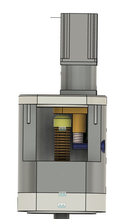

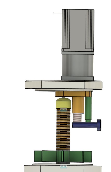

Post napisał: kamar » 12 sty 2026, 22:34
Dawid92 pisze: ↑
12 sty 2026, 20:39
Najkrótsza z 8mm tylko cena 205 netto.
Ale średnice !!! Ja zewnętrzna mogę mieć max 28 mm
Kupiłem talerzowe i przetestuję jak przyjdą bo te obliczenia coś kłamią :)
skok pojedyńczej podają 0.6mm
potrzebuję 10mm/0.6 =17 sprężyn x 1.7 wys. =30 mm
A to bardzo niewiele . I co ja kombinuje :)
No tak, kilka stron dyskusji czy kulka skośna czy prosta ale nikt nie wytknął
głupoty ze sprężyną. Zasugerowałem się zdjęciem z tematu Dudiego z bardzo długim
pakietem sprężyn. A może być tak pięknie :)
Obrazek Obrazek

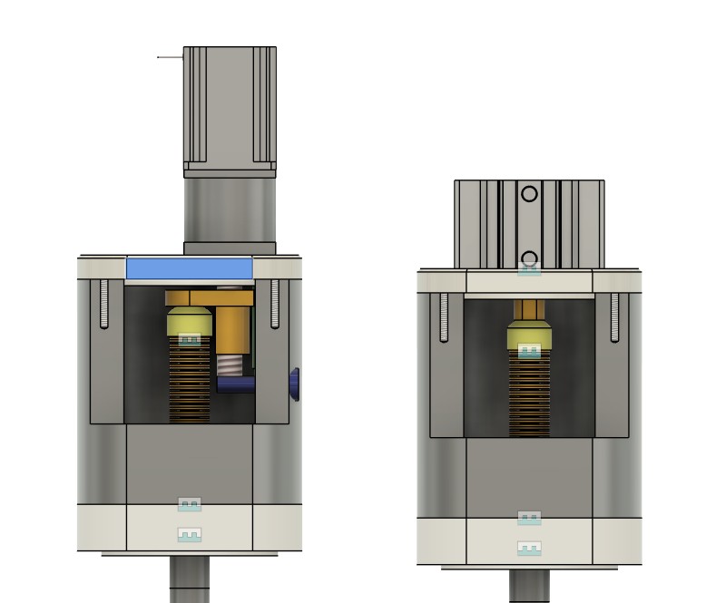

Dodane 37 minuty 3 sekundy:
Pewnie, że jak jest dostęp do wiatru to wrzeciono będzie z siłownikiem. Ale jak nie będzie t jest alternatywa.

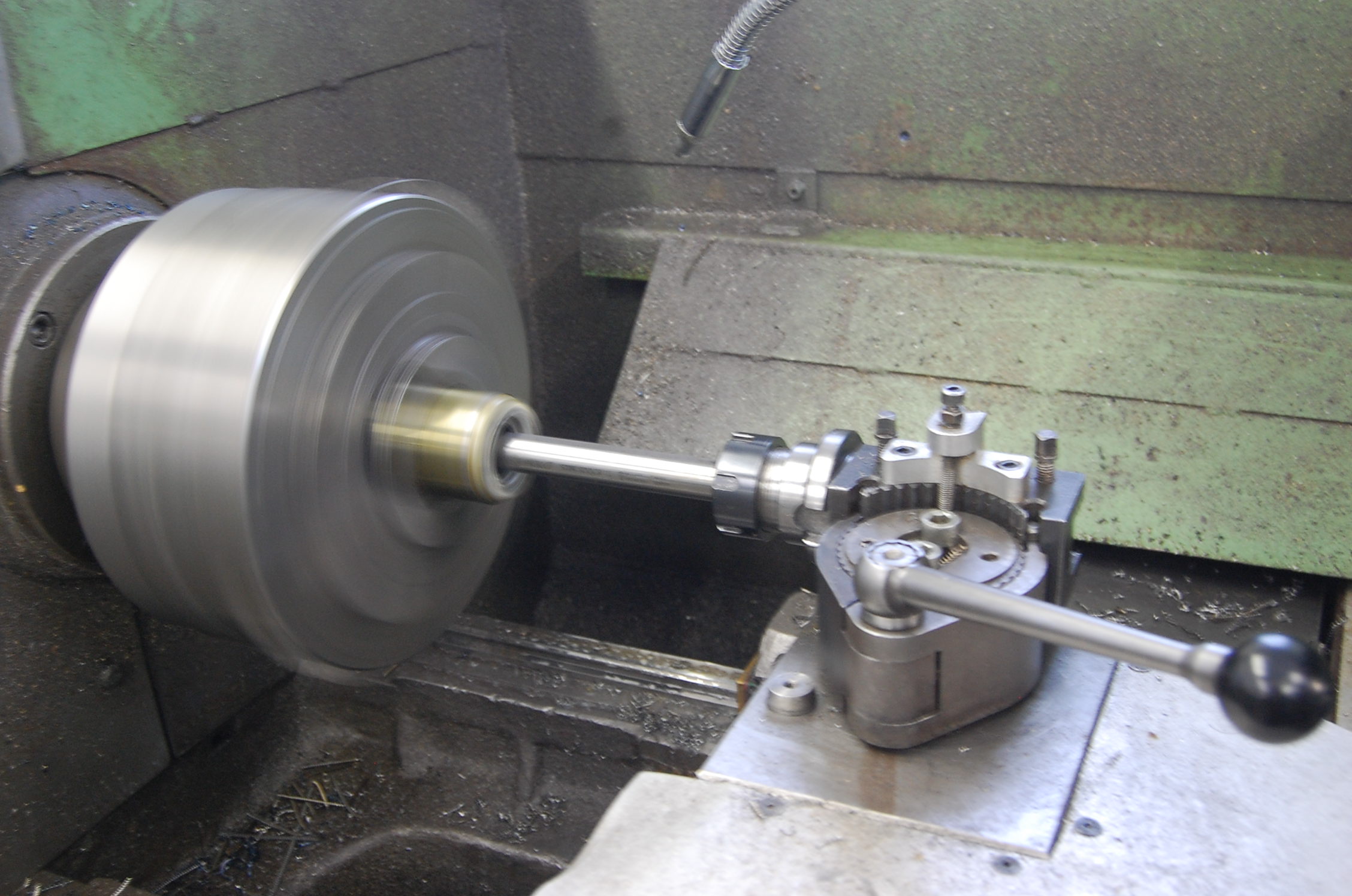

Post napisał: kamar » 13 sty 2026, 10:00

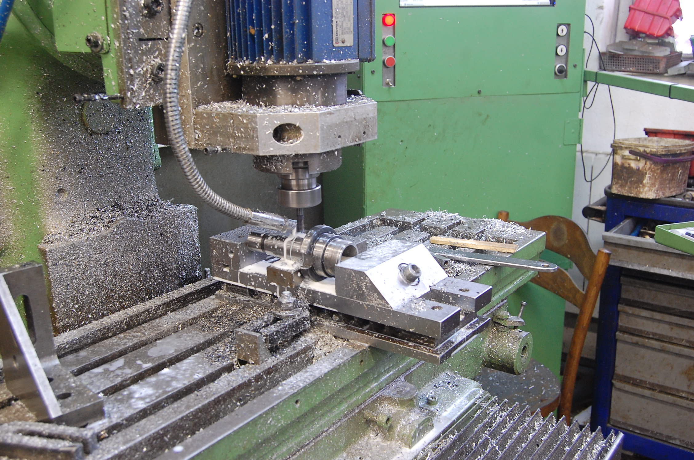

Nic nie może się zmarnować. Odzyskana oprawka będzie robić w imaku żeby wirnik przetoczyć :)

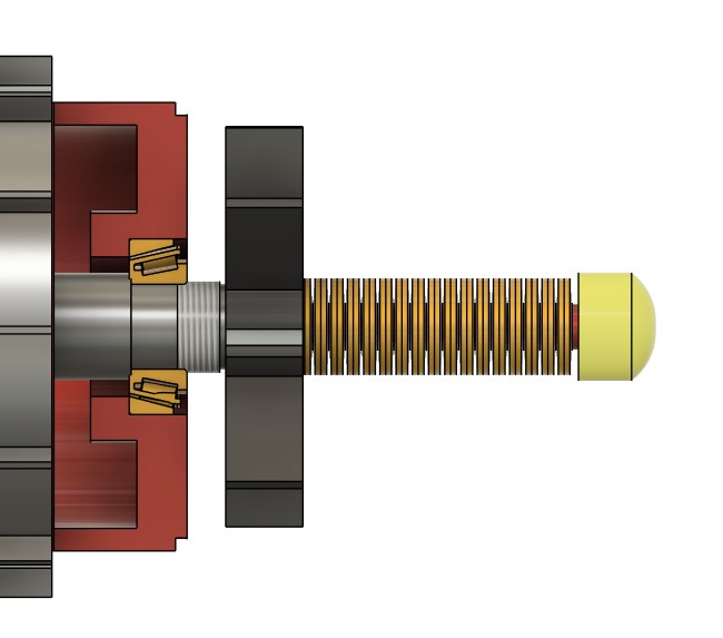

Bo żadnej głupoty nie było i nie ma.
Co najwyżej Ty sobie jakąś głupotę wymyśliłeś, ale dopóki nie napiszesz na forum to my przecież o tym nie wiemy :D
Nikt przecież nie mówił że trzeba będzie tysiąc tych sprężyn talerzowych. Nie mniej jednak duża ich liczba to nie błąd.
Nie mniej jednak potrzebujesz więcej talerzyków niż obliczyłeś. Nie wziąłeś pod uwagę faktu że one mają pracować już ściśnięte, aby dać potrzebną siłę ściągającą grzybek. Czyli już wykorzystają część ze swojego skoku.
Do uwolnienia grzybka potrzeba je ścisnąć jeszcze bardziej, i dopiero to "bardziej" to będzie te 10 mm. Ale łącznie trzeba więcej skoku niż 10 mm. A na ile więcej to zależy od tego jaki przyrost siły przy uwalnianiu grzybka akceptujesz. Bo jeżeli ten przyrost ma być mały to ilość talerzyków musi być duża. Da się to policzyć, ale musimy mieć wszystkie daje.
Napisz jakie konkretnie sprężyny zamówiłeś.

Post napisał: kamar » 13 sty 2026, 20:22
Starczy tych zabaw projektowych, nic więcej nie wymyśle. Chwytaki i oprawki lecę z chin, siłownik zamówiony
wirnik przetoczony , czeka na szlif.
