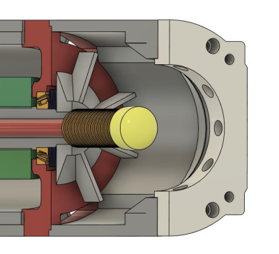

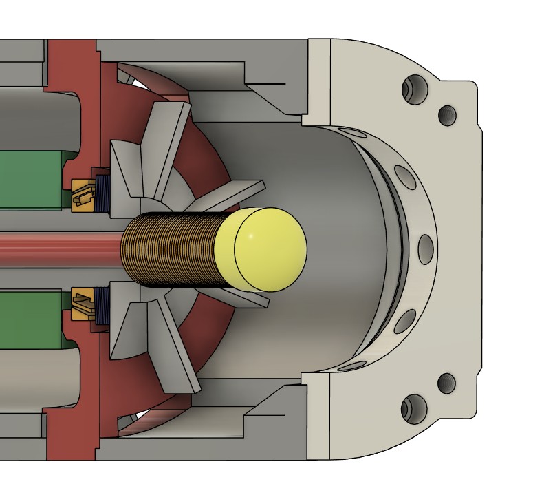

Ale można od boku tu gdzie masz sprężyny dać kanał i nim wwiewać powietrze z jakiegoś wiatraka ;)
Co z odpowiedzią na drugie pytanie?
Pozdrawiam.
Posty w temacie: 152
Posty: 17227
Re: Elektrowrzeciono z jamnika 1.5 kW/2800 automat
#82
Post napisał: kamar » 14 sty 2026, 14:45
Prawdopodobnie wymodzę coś takiego.Jak będzie gwizdał to się dowierci z boku.
Na drugie pytanie odpowiedzi nie szukałem, zakładam max możliwy siłownik z tłokiem ⌀ 100
Klamka zapadła - wirnik wycięty :)
Posty: 17227
#83
Post napisał: kamar » 14 sty 2026, 18:33
Jak nie będzie świstu to chłodzić powinno.

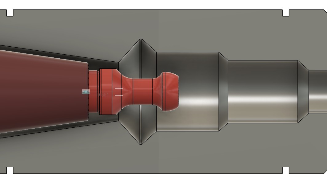

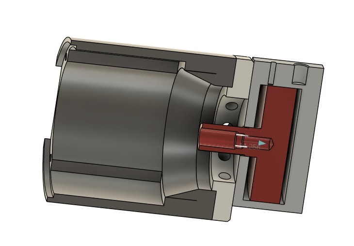

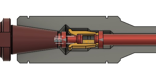

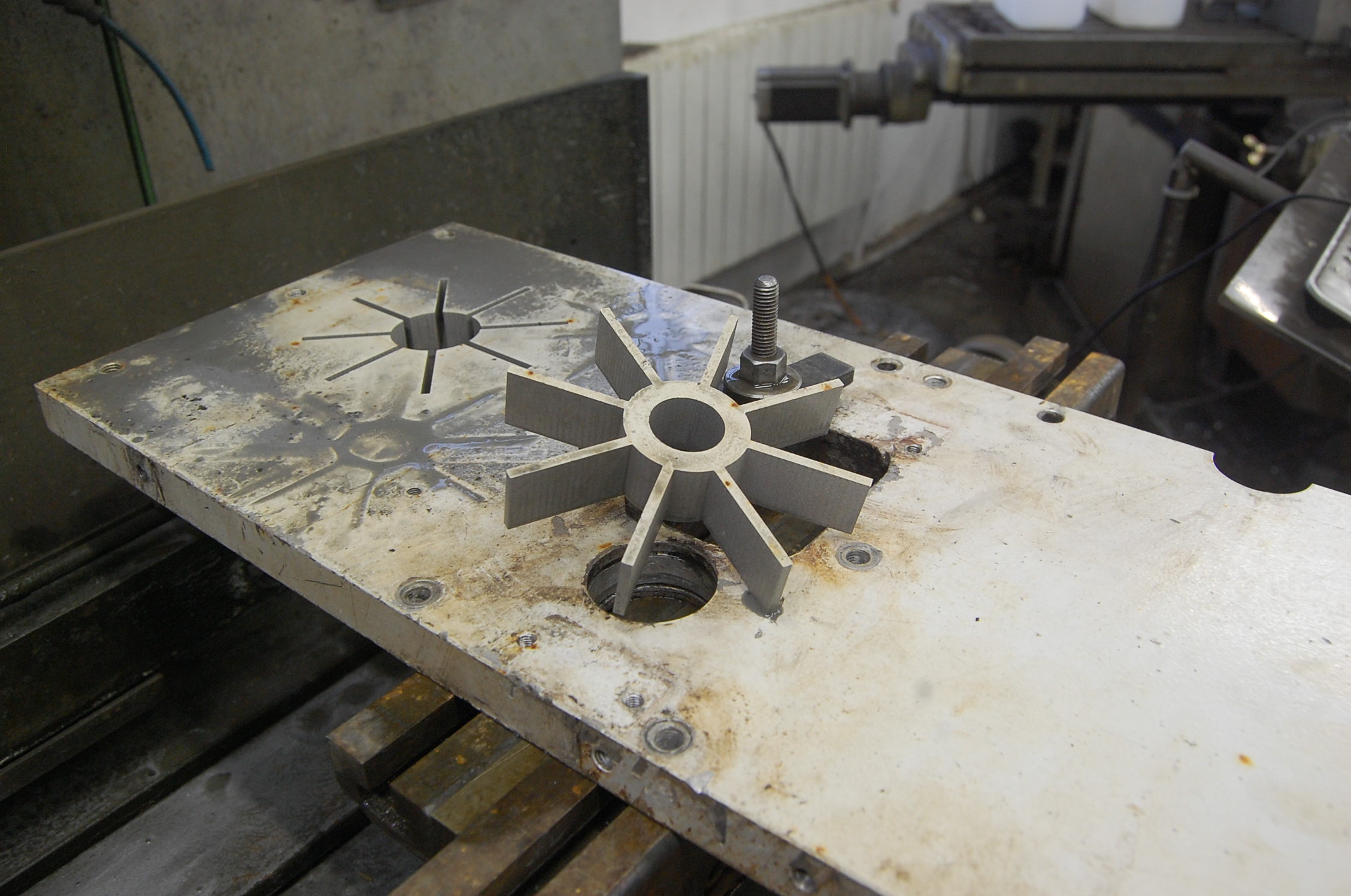

Post napisał: kamar » 15 sty 2026, 14:58
Obrazek Obrazek
Wrzeciono się wierci, czas przyjrzeć się chwytakowi.
Temat dla mnie dziewiczy wiec uwagi mile widziane :)

Post napisał: atom1477 » 15 sty 2026, 16:20
Uwagi mogą być za 15 lat? :D
Napisz co konkretnie toczysz bo nie wiadomo czego mają dotyczyć te uwagi. Bo to chyba nie wał silnika ze stożkiem BT30? Mówiłeś że masz gotowy.

Post napisał: Steryd » 15 sty 2026, 17:27
Gniazdo pod chwytak.
Masz w ogóle jak to zmierzyć?
Można?
Morzna!!!
Posty: 17227
#87
Post napisał: kamar » 15 sty 2026, 17:36
Zmierzę, zrobię gniazdo i stożek jak będę wiedział jak :)
Stożek 30 fizycznie jeszcze u mnie nie występował, z modelem stożka problemu nie ma,
ale chwytak rysowałem z chińskiego zdjęcia. A gniazdo pod niego tak sobie wyobrażam :)

Post napisał: Robert_K » 15 sty 2026, 18:04
Będzie to to hartowane i będzie miało szlifowany stożek?

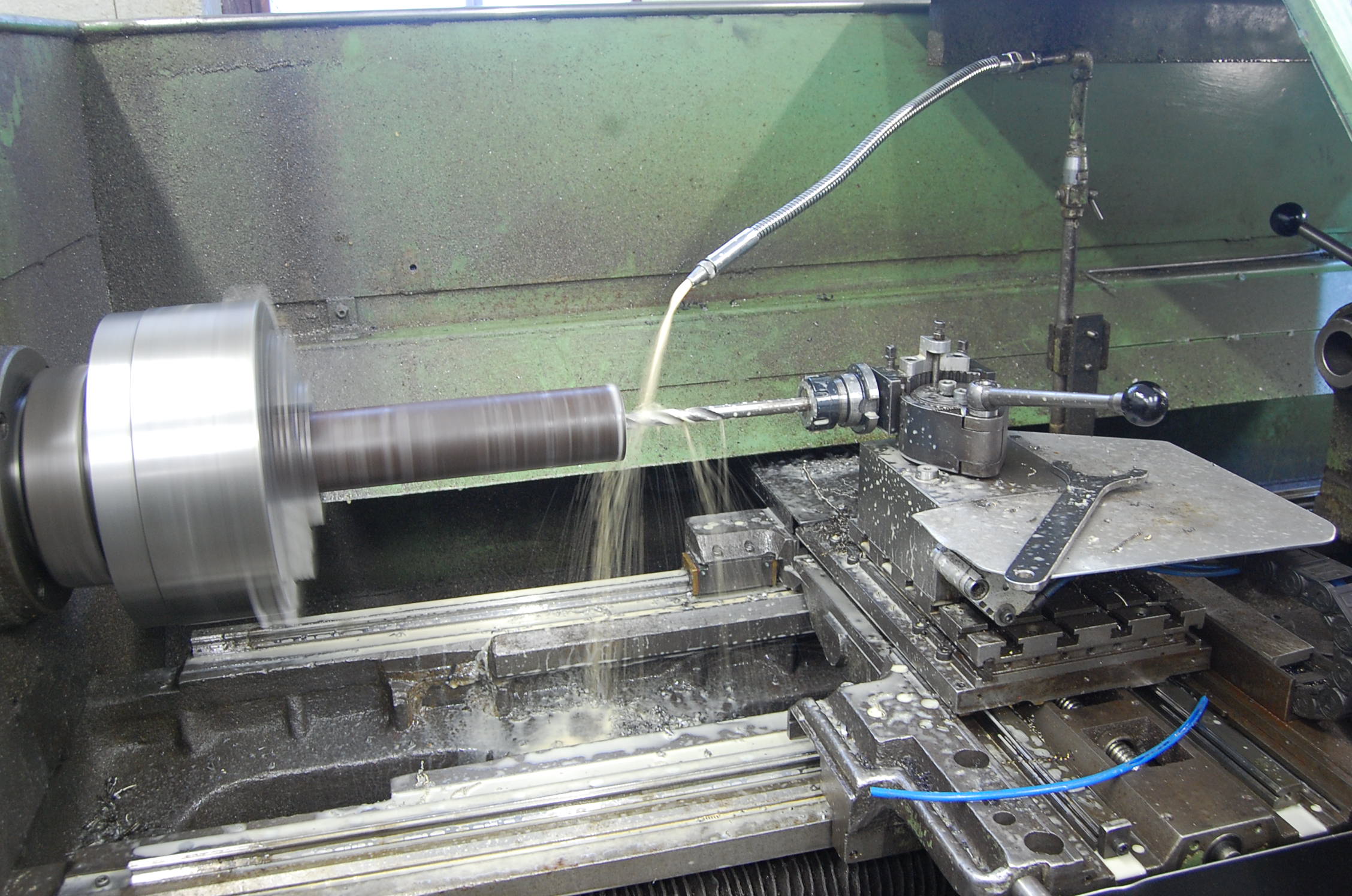

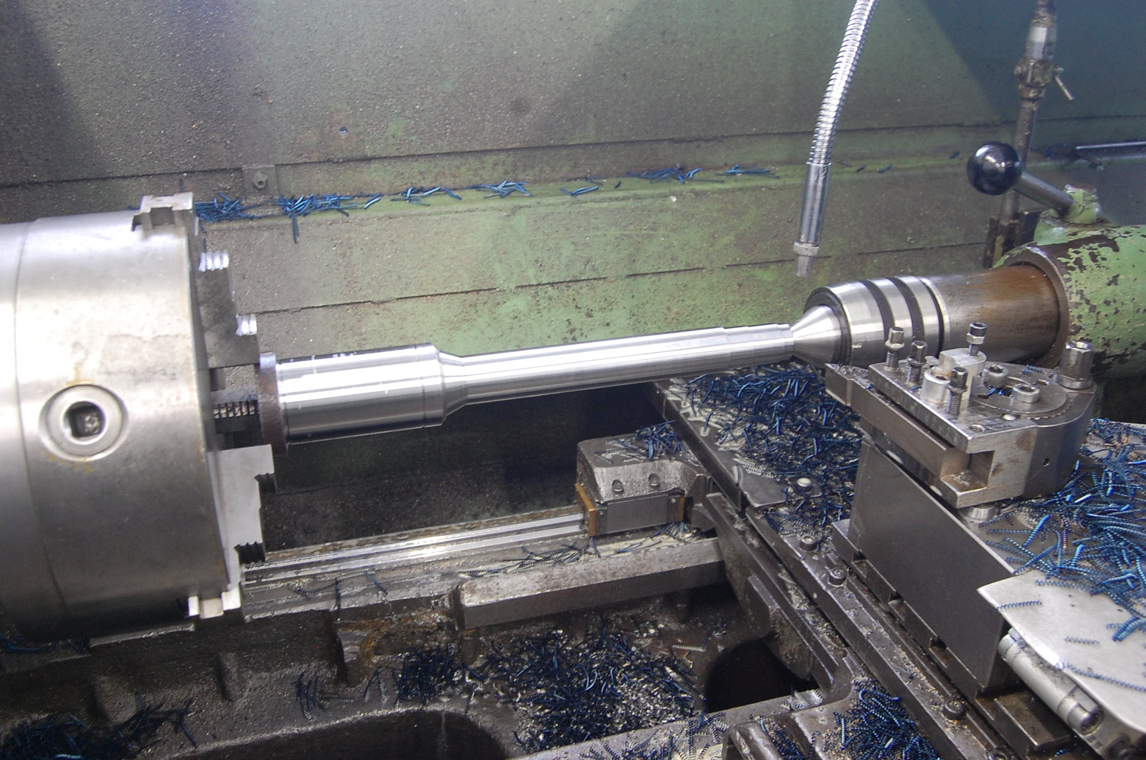

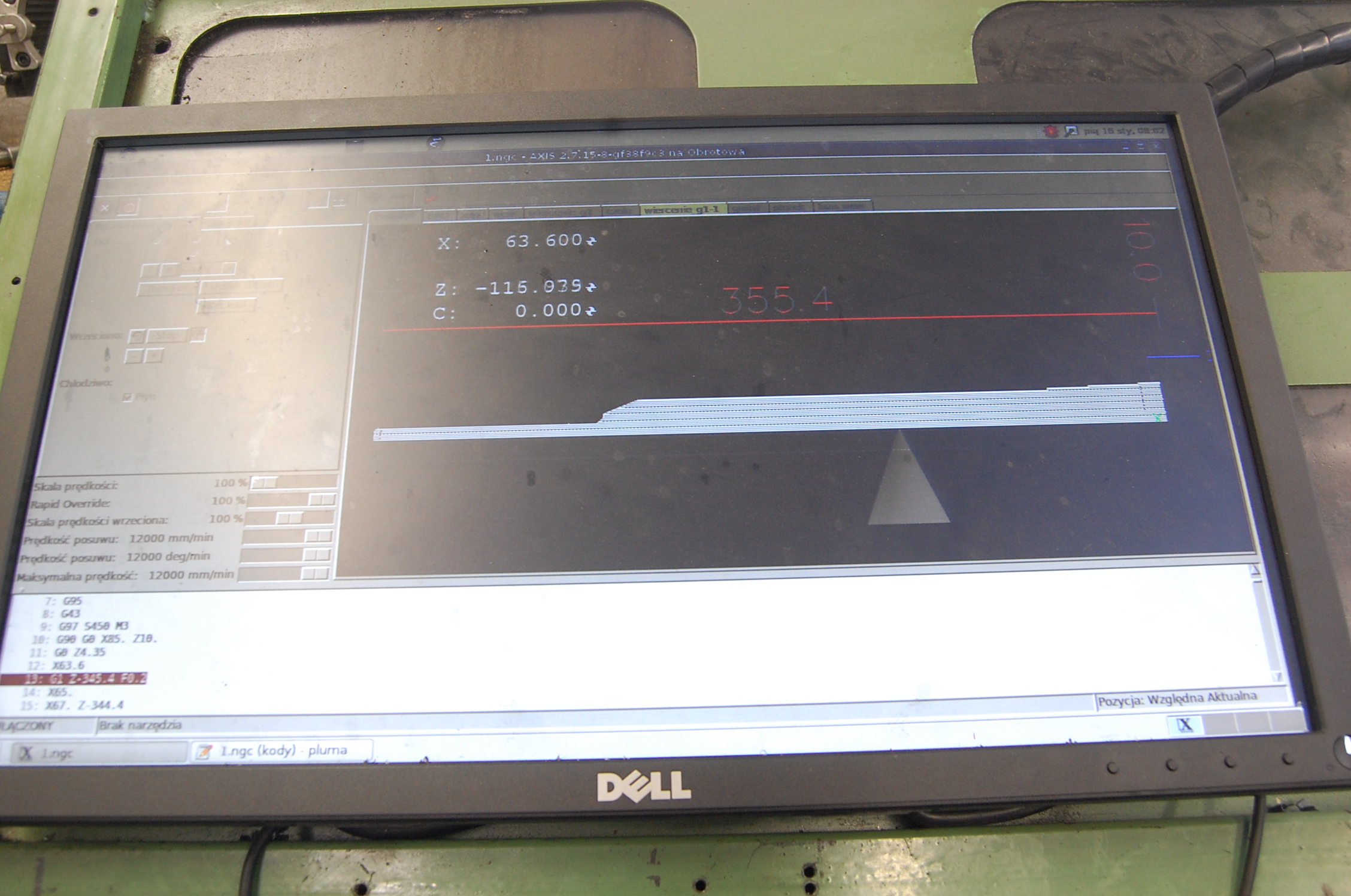

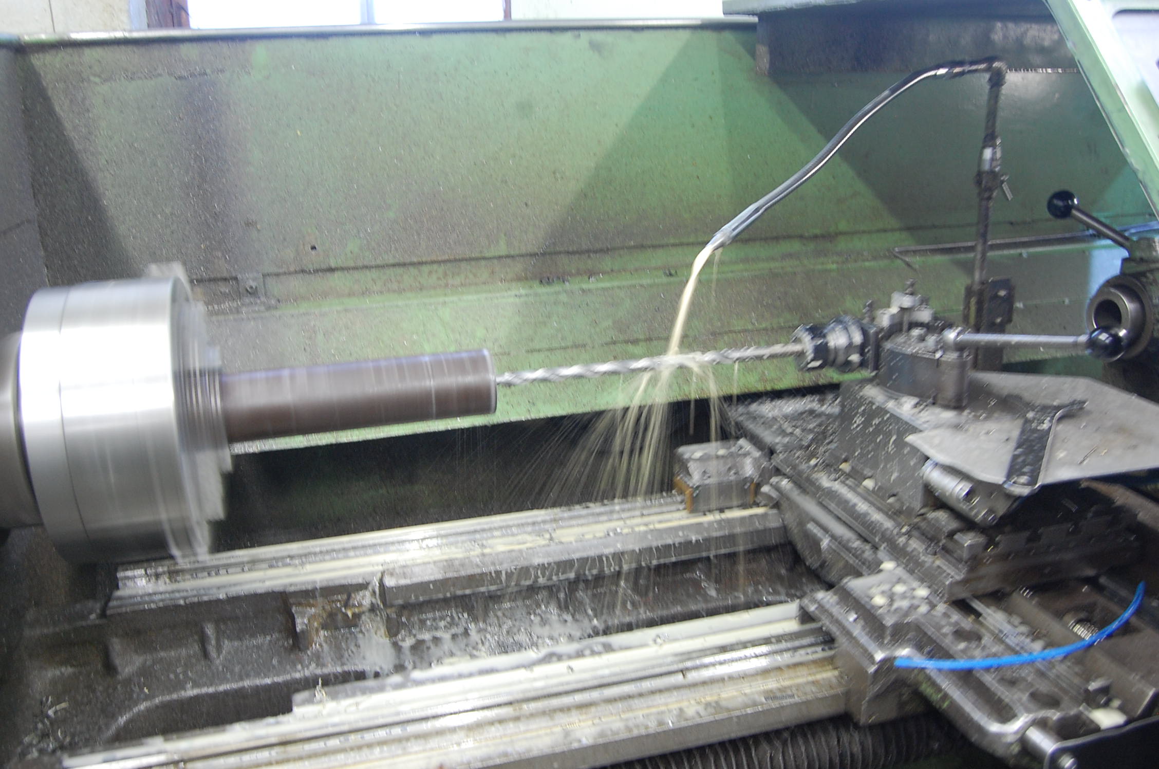

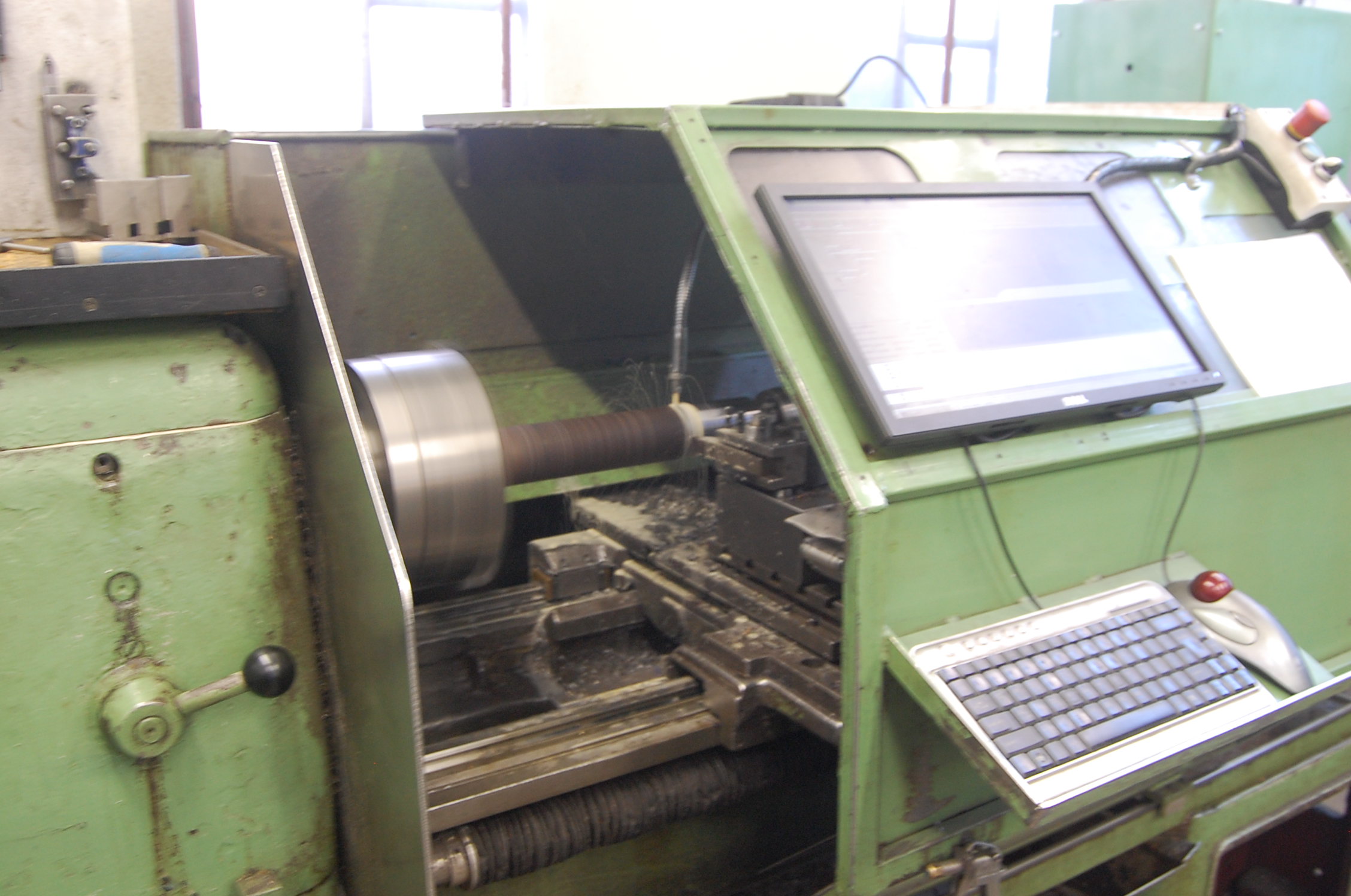

Post napisał: kamar » 16 sty 2026, 08:20
atom1477 pisze:
15 sty 2026, 16:20
Jak przepchnie dziurę to najpierw : :)
Obrazek Obrazek
Dodane 40 minuty 13 sekundy:
A jak przyjdzie chwytak to ; :)
I do szlifu .
Dodane 1 godzina 8 minuty 6 sekundy:
