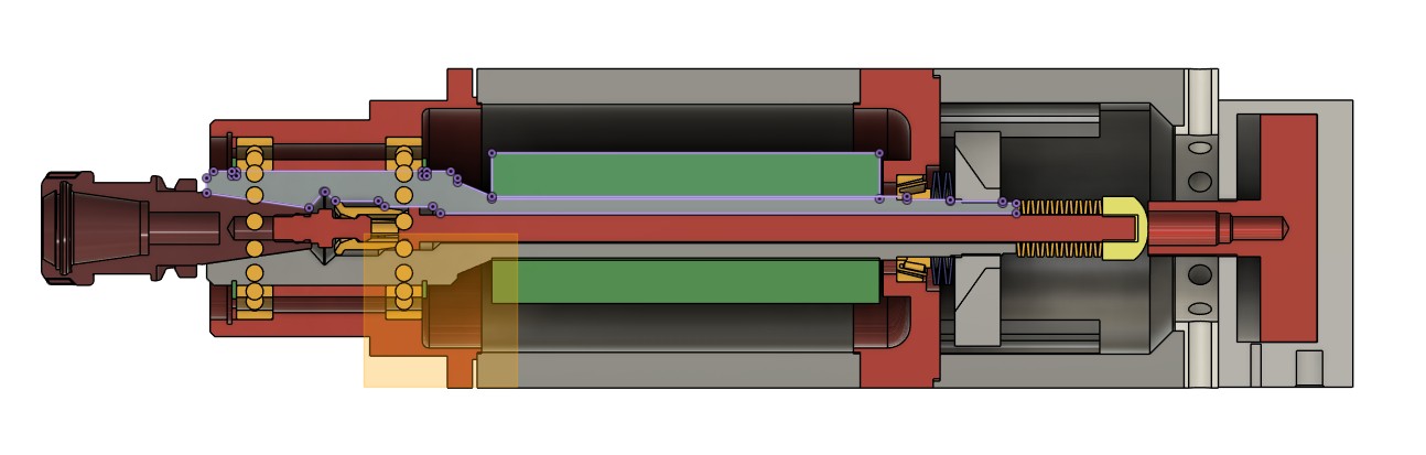

Napisz jaki chwytak zamówiłeś.
Bo na obrazkach miałeś raczej taki "haczykowy".
Natomiast grzybek jaki masz na ostatnim screenie wygląda na taki do zaciskania kulkowego.
Jakie sprężyny tam masz też mógłbyś w końcu napisać :D

Post napisał: kamar » 16 sty 2026, 10:57
Obrazek Obrazek
Tematu sprężyn nie ma. Pakiet 24 szt. 25x12,2 (35mm) daje spokojnie 13 mm skoku.

Krako pisze:
16 sty 2026, 11:09
zrób mi pan
Przekrój masz , baw się w Słodowego :)
Po korekcie sprężyn wygląda jeszcze zgrabniej :)

Tego pakietu sprężyn nie trzeba będzie schować do jakiejś rurki jeszcze?Z tego co widziałem, jak składają fabrycznie konstrukcje to smarują smarem te sprężyny.
Posty w temacie: 152
Posty: 17289
Re: Elektrowrzeciono z jamnika 1.5 kW/2800 automat
#96
Post napisał: kamar » 16 sty 2026, 12:08
Nie widziałem to nie wiem :) Zawsze można tulejkę dodać do wirnika na towot :)
Zrobić można wszystko. AI zalecało tez zrobić prowadzenie popychacza. Wyjdzie w praniu.

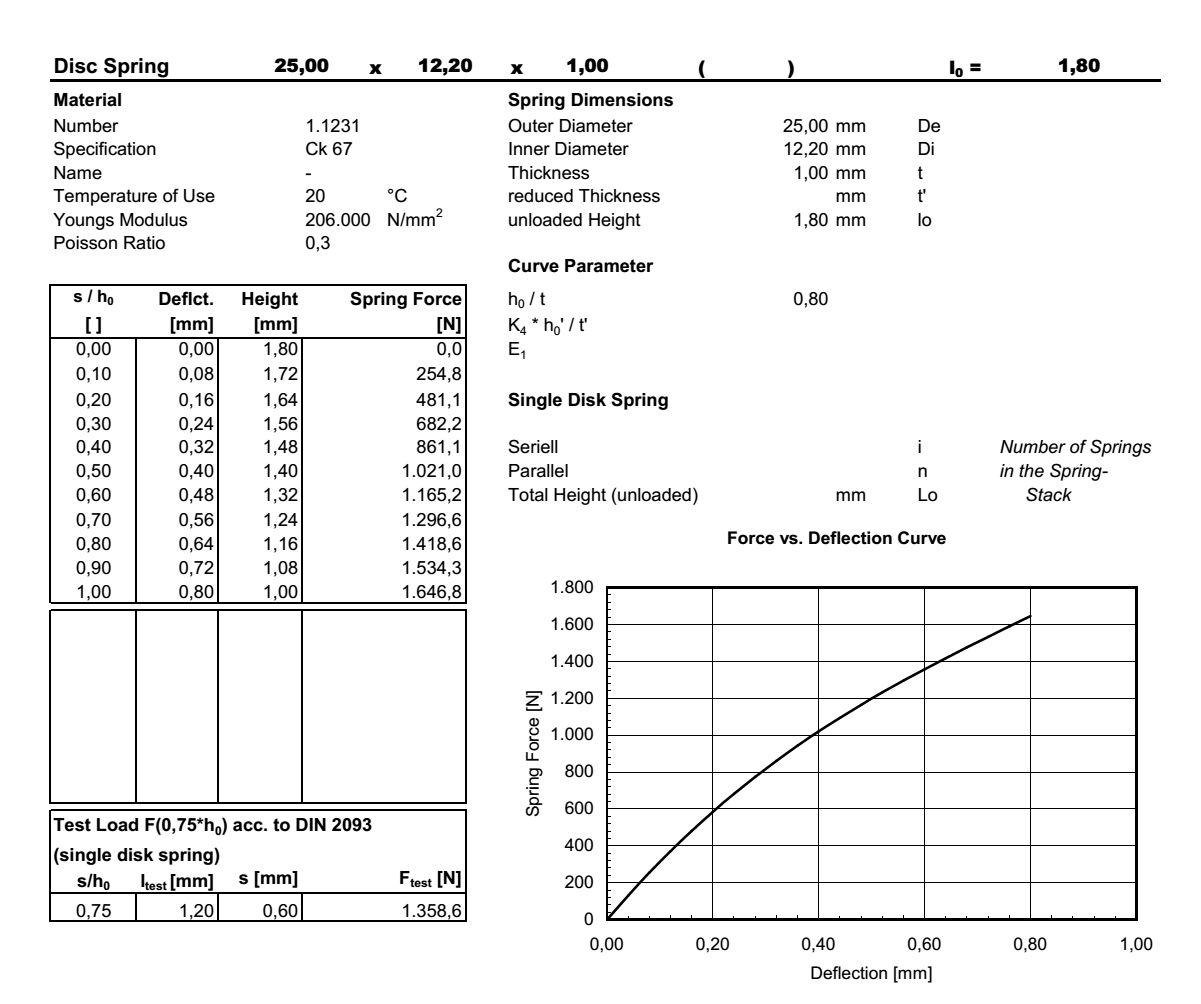

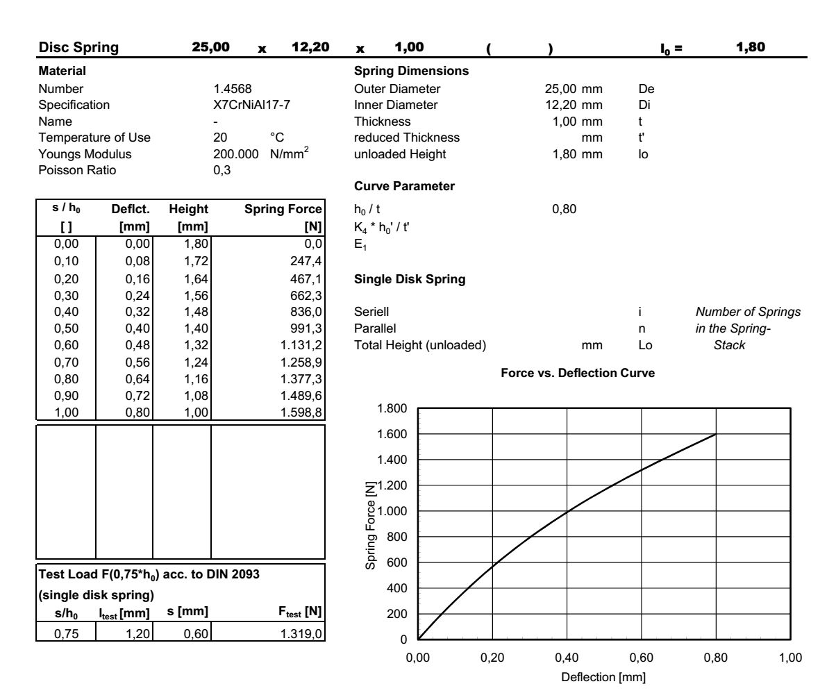

kamar pisze:
16 sty 2026, 10:57
Chiński?
Też chcę kupić, ale jakoś nie potrafię mu zaufać (jak pęknie to mi oprawka wypadnie na obrotach).
No ale może sprawdzisz za mnie :D
kamar pisze:
16 sty 2026, 10:57
Tak Ci się wydaje.
Tu masz specyfikację razem z wykresem, bo może nie znalazłeś:
Obie sprężyny to standardowe 25 x 12.2 x 1.0, tylko jedna normalna a druga nierdzewna (różnią się wykresami tylko minimalnie).
Skok to 0.8 mm, a siła przy pełnym ściśnięciu wynosi 1600 N.
Dla pakietu 24 sprężyn maksymalny skok to 24 x 0.8 mm = 19.2 mm. Przy czym ciężko jest tak mocno ścisnąć sprężyny, raczej będzie koło 17...18 mm (Ty piszesz o 13 mm).
Z tego potrzebujesz zabrać 10 mm na zwalnianie grzybka.
Zatem normalna praca będzie dla sprężenia do 9.2 mm (co daje 0.38mm na sprężynę).
Przy takim ściśnięciu sprężyny dają 1000 N. I to by jeszcze było ok.
Ale jeżeli ściskasz sprężyny tylko do 13 mm to odejmując 10 mm zostaje Ci 3 mm (0.125 mm na sprężynę).
Dodatkowo na Twoim screenie widzę 18 a nie 24 sprężyn.
Jaka wtedy będzie siła to już sobie zobacz na wykresie sam. Albo nie, sprawdź w praktyce.
