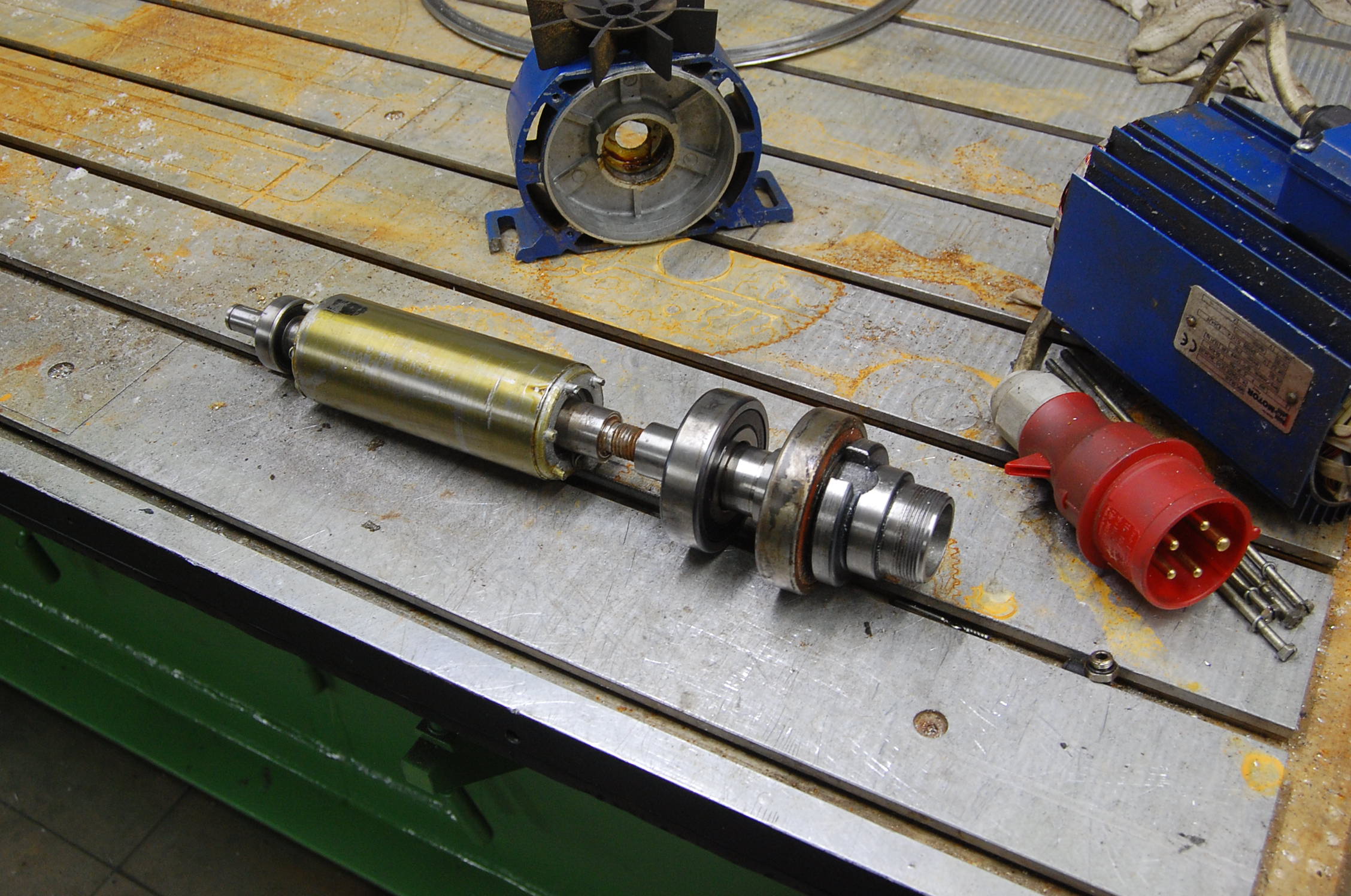

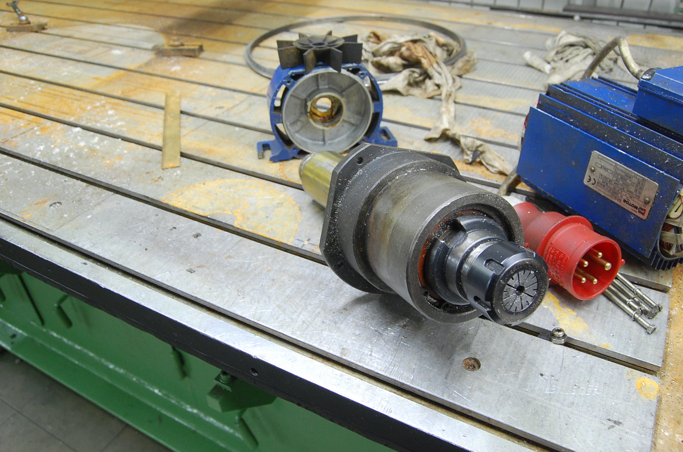

I ostateczna wersja napędu kierowana do wykonania. Nawet mi się podoba.
Dodane 2 godziny 34 minuty :

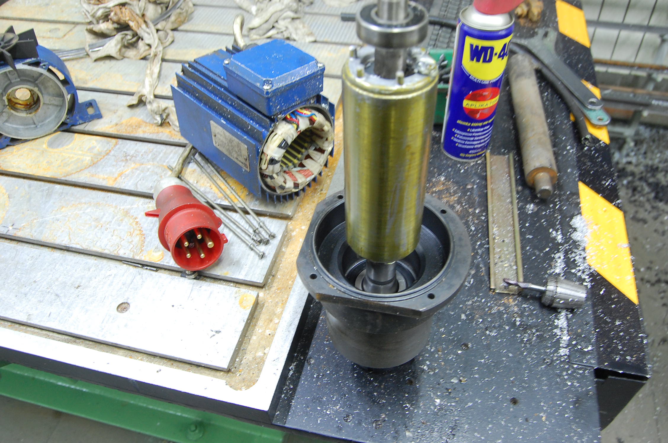

Dawca rozebrany, łożyska mogłyby chodzić dalej ale nowe będą miały świeże smarowanie.
Wałek wirnika trochę cienki, niecałe 20 mm.
Próbował ktoś choć trochę roztaczać taki wirnik ?

Skubany chińczyk zrobił kanał w wirniku ale w wałku już nie i darmo tupie przy wytaczaniu.
