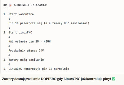

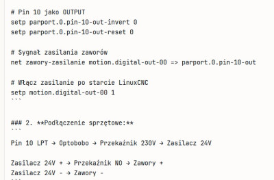

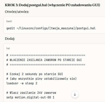

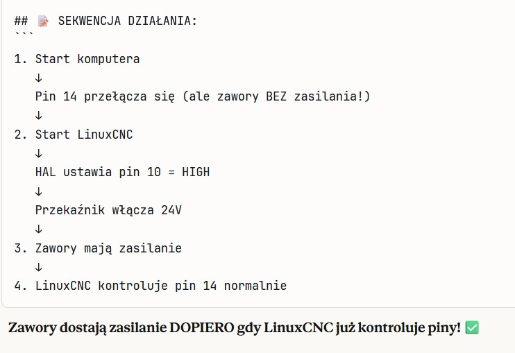

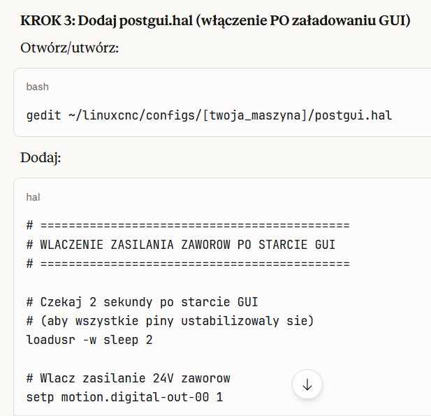

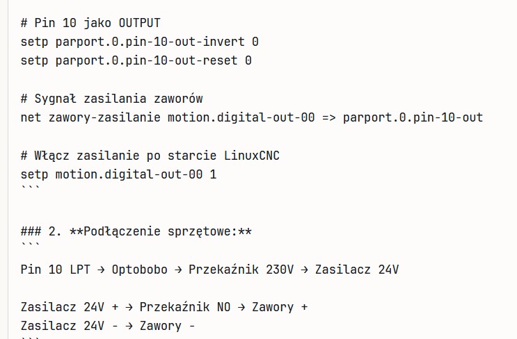

kamar pisze:Chyba nie to, klapie zaworem zanim bios odpali, trzeba by jakoś wiatr odcinać a załączać dopiero po starcie linuxCNC.
Dlaczego według Ciebie układ który proponuję nie poradzi sobie z tym zadaniem?
Pozdrawiam.
Posty w temacie: 152
Posty: 17332
Re: Elektrowrzeciono z jamnika 1.5 kW/2800 automat
#222
Post napisał: kamar » 28 lut 2026, 06:54
Nie wiem, czy sobie poradzi, pewnie tak, ale to dodatkowy układ. Jak się uda halem włączyć zasilacz 24V to nic prościej nie wymyśli.
gozdd
Posty: 837
Lokalizacja: Częstochowa
#223
Post napisał: gozdd » 28 lut 2026, 08:27
Ale ten pin od zasilacza też zostanie wysterowany przy starcie bios. Jedynie jakaś czasówka albo odcinanie powietrza (i liczyć na to, że nie zdąży nabić odpowiedniego ciśnienia przez tę sekundę).
#224
Post napisał: atom1477 » 28 lut 2026, 08:48
Do tego stosuje się takie cudo:
http://wiki.linuxcnc.org/cgi-bin/wiki.p ... arge_Pumps
Oczywiście to samo można użyć do MACHa.

Post napisał: kamar » 28 lut 2026, 13:19
gozdd pisze: ↑
28 lut 2026, 08:27
Nie znam się ale Clodzio pisze, ze zadziała i puki nie sprawdzę to mu wierzę :)
Włączanie osobno u mnie jest niepraktykowane, jeden przycisk uruchamia i uzbraja maszynę a grzyb wyłącza.

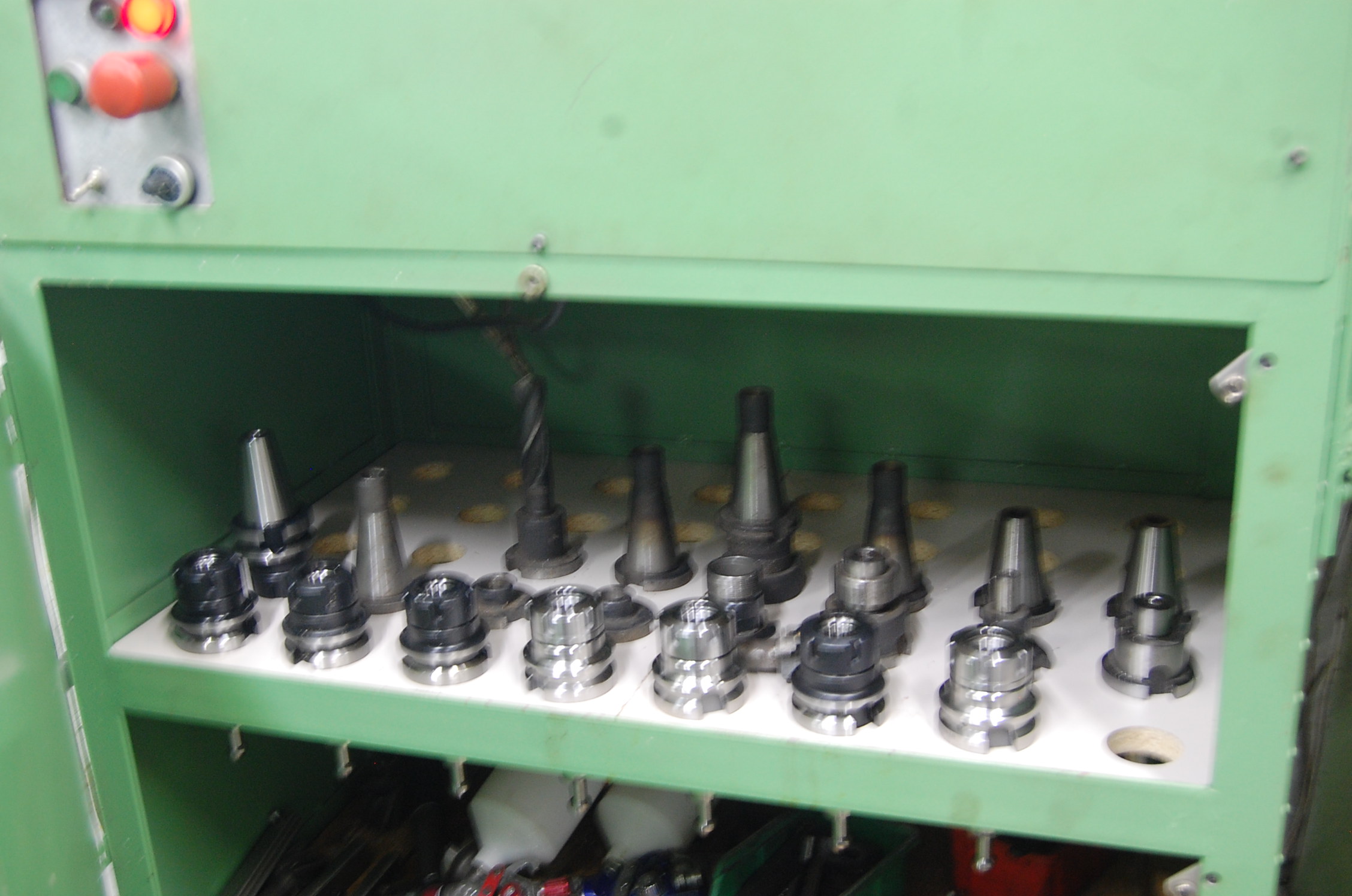

Post napisał: kamar » 13 mar 2026, 07:03
Patent do wykorzystania :)
O ile ISO30 nigdy nie używałem, to BT40 tak. I nawet sporo różnych trzpieni i oprawek mam.
Po zamontowaniu chwytaka są nieprzydatne. I tu patent :
Ze śruby M16 wytoczy się grzybek
i będzie półka po staremu.
