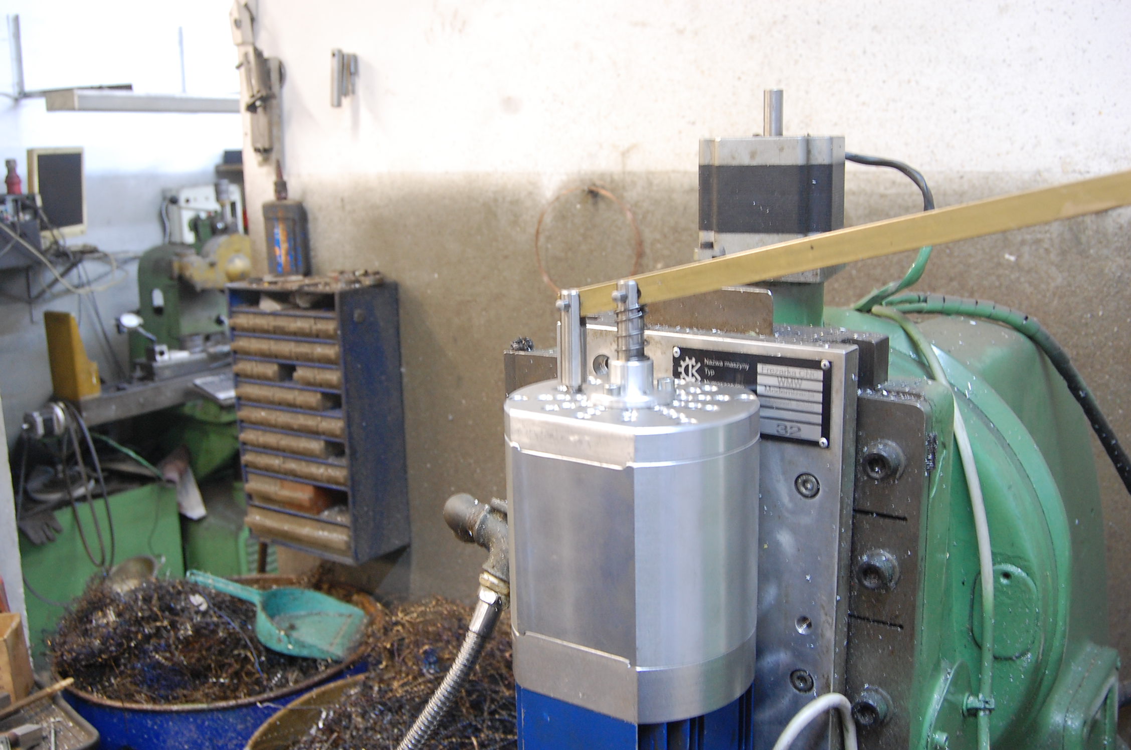

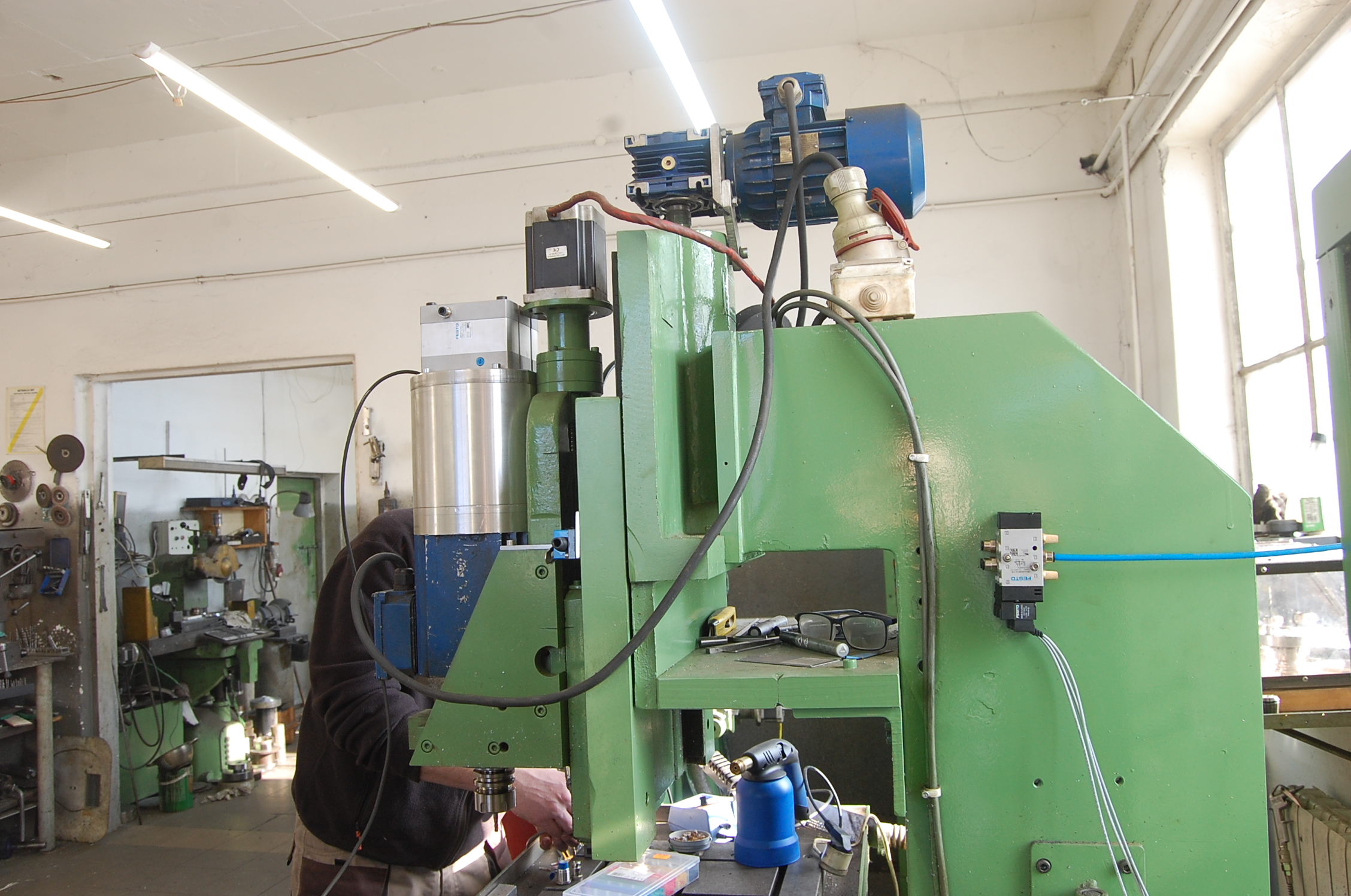

Post napisał: kamar » 20 lut 2026, 06:49
Jedno wreszcie skończone, działa rewelacyjnie. Drugie musi, na razie , działać w prowizorce.

Post napisał: pitsky » 20 lut 2026, 11:48
Czyli prosta wajcha się sprawdziła.
Dodane 3 minuty 55 sekundy:
W centrum stolarskim Tech95 mialem silownik pneumatyczny, łapałem za oprawkę naciskałem przycisk, zwolnienie blokady i ręczna wymiana.

Post napisał: kamar » 20 lut 2026, 13:50
W drugim tak będzie bo kiedyś ma pracować z magazynem.

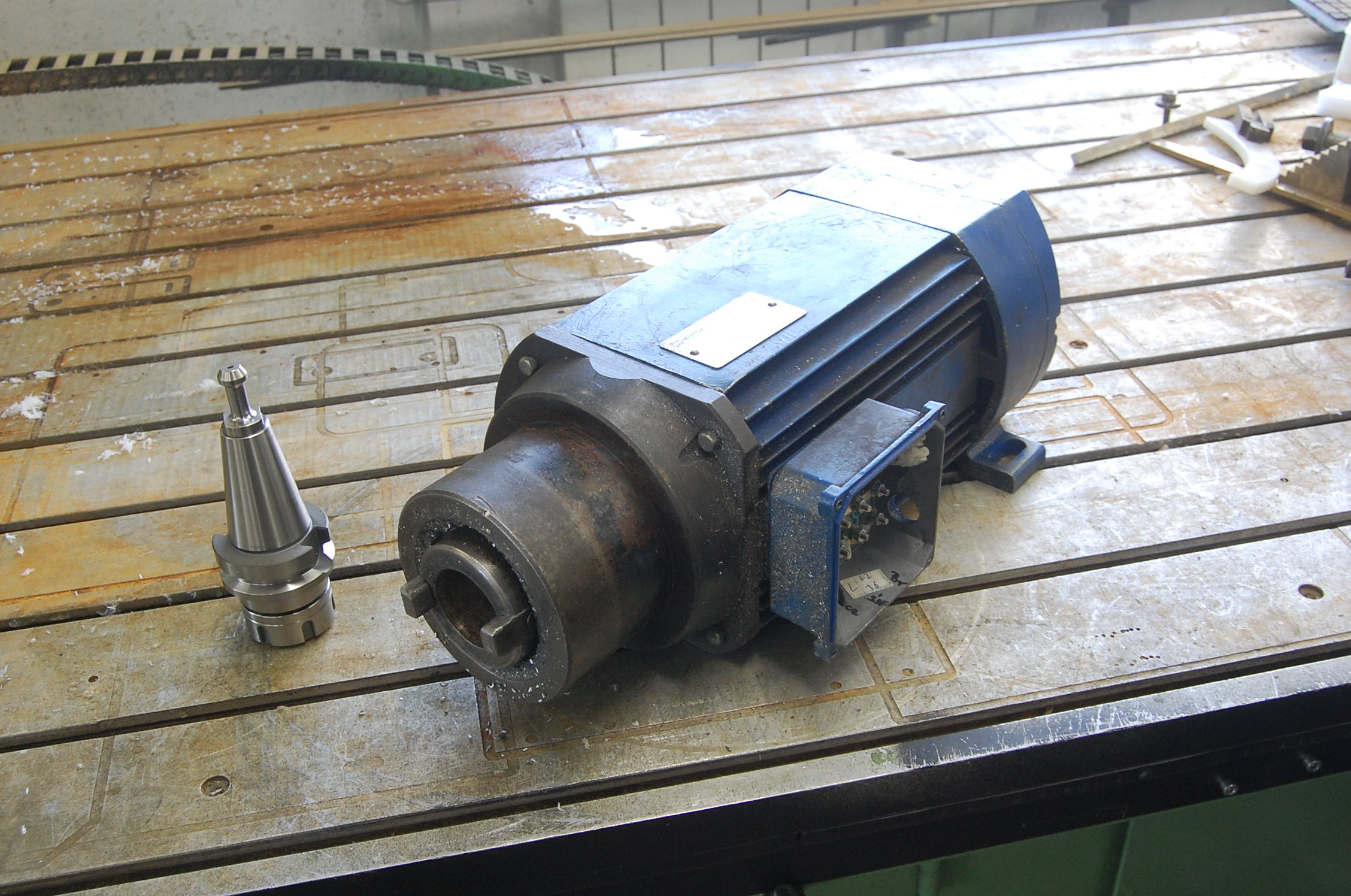

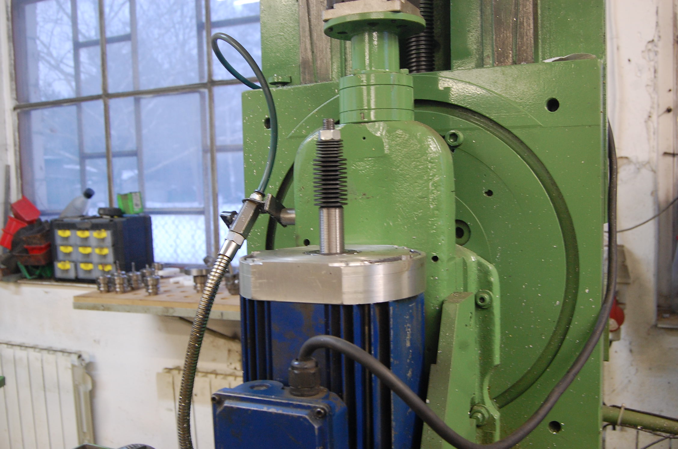

Post napisał: kamar » 26 lut 2026, 13:58
I drugie na ostatniej prostej.

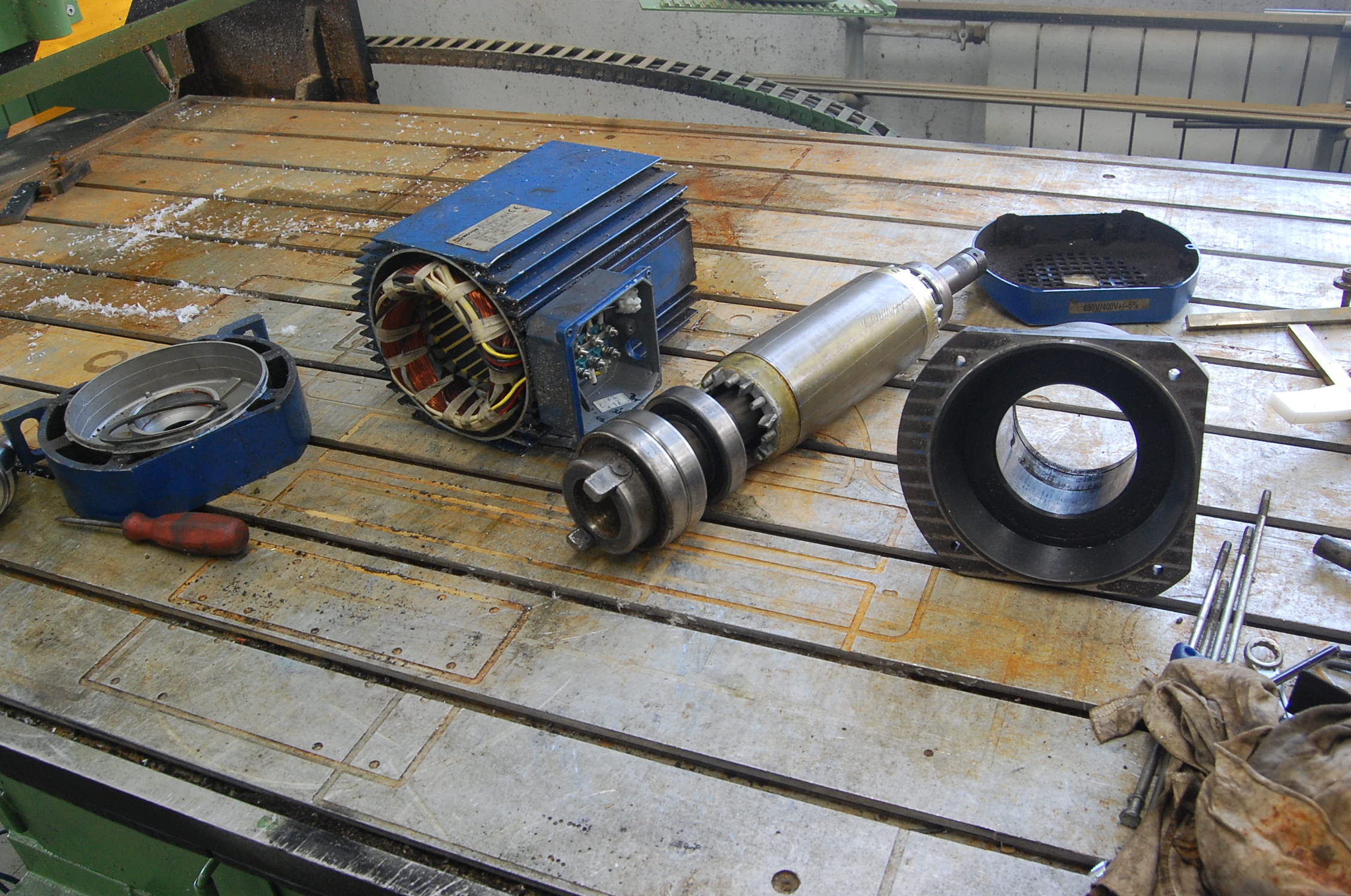

Post napisał: kamar » 27 lut 2026, 14:04
Ostatni trzmiel rozebrany, łożyska nawet wymieniane nie będą. Wytoczę pod chwytak i składam
I dosyć zabaw na razie.

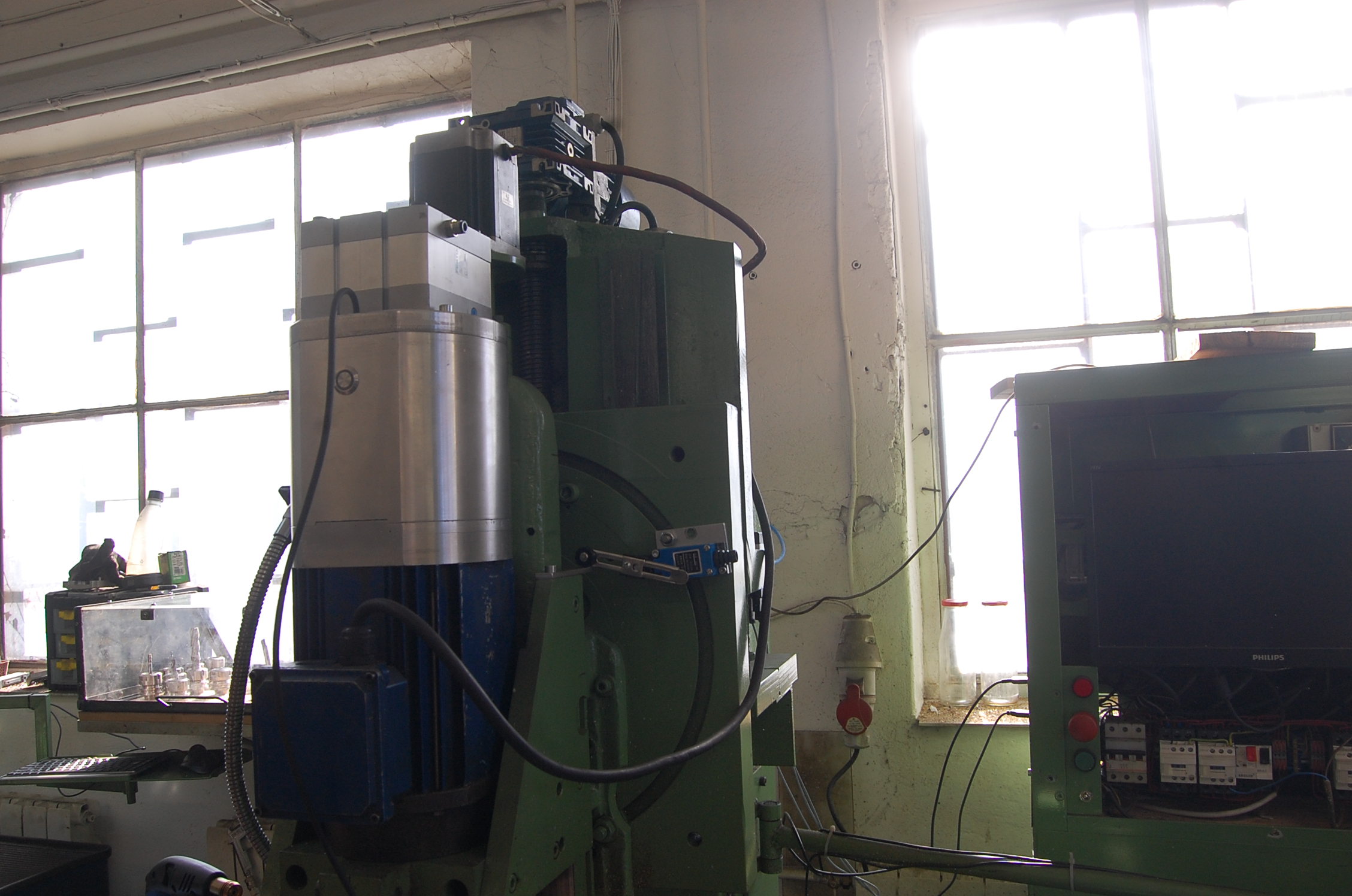

Post napisał: kamar » 27 lut 2026, 17:49
No i mam kłopot z wysterowaniem siłownika wrzeciona - przy starcie maszyny przesterowuje zawory i puszcza narzędzie.
Jest na to jakiś sposób ?

Post napisał: Robert_K » 27 lut 2026, 19:10
Elektrozawór odpowietrzający plus czasówka - załączy powietrze kilka sekund po załączeniu zasilania maszyny.

Post napisał: kamar » 27 lut 2026, 20:11
Chyba nie to, klapie zaworem zanim bios odpali, trzeba by jakoś wiatr odcinać a załączać dopiero po starcie linuxCNC.
Dodane 50 minuty 22 sekundy:
Jest pomysł, żeby zasilacz 24V zaworów dostał zasilanie dopiero po starcie linuxCNC.
