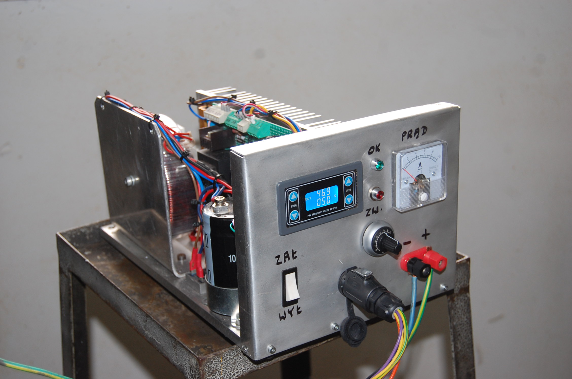

satanistik pisze: ↑
18 kwie 2024, 15:42
ale nie wiem jak dobrać zależności.
Zależności są umowne co ilustruje filmik poniżej. Masz tam wjazd na chama (tj. G0 :)) w materiał. Czujnik zwarcia zatrzymuje ale jak tylko zrobi się szczelina to to przesuwa dalej z max. posuwem. Dobrze ustawiona czułość zwarcia robi z tego dość płynne, max. cięcie po G0.

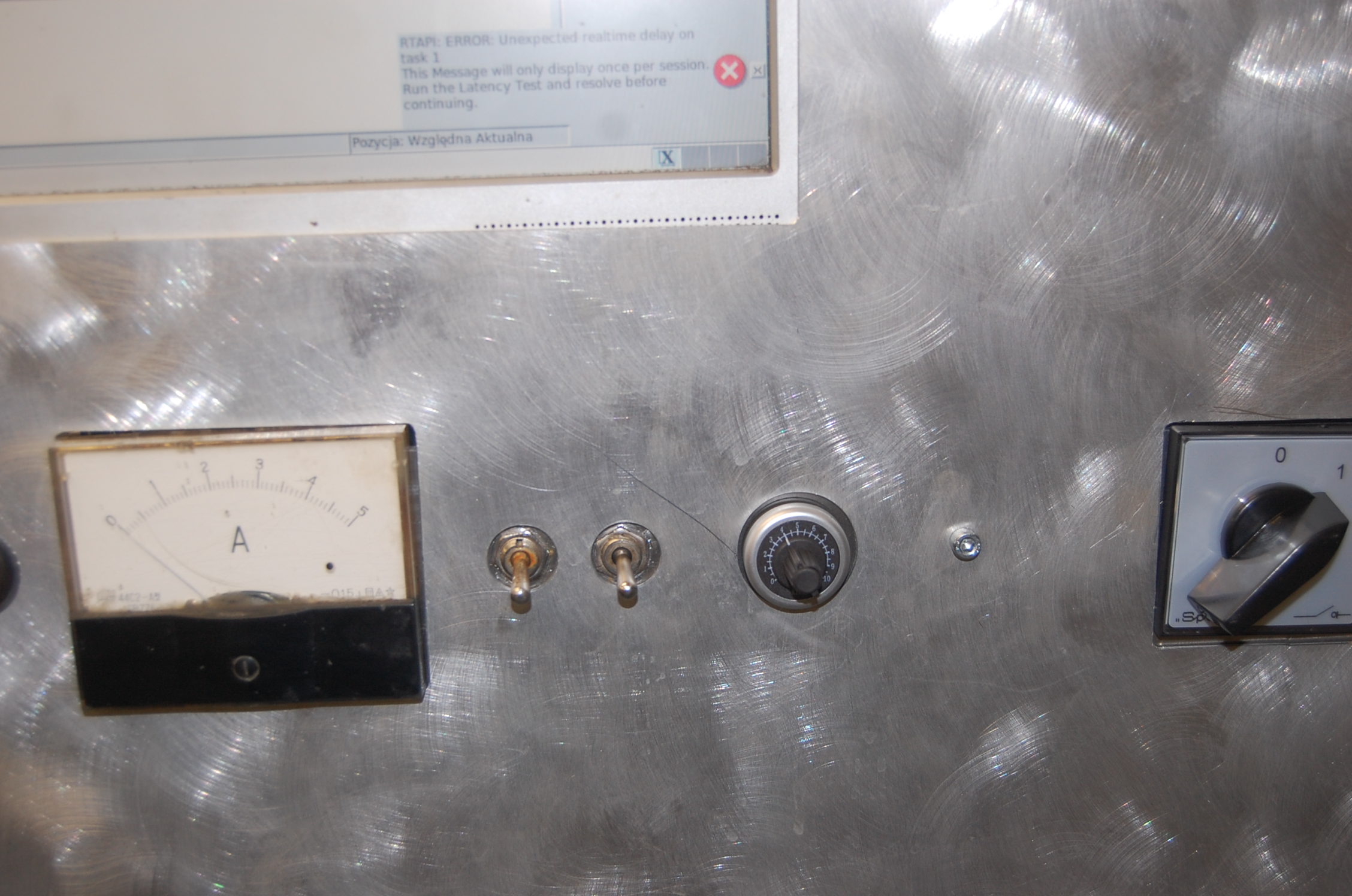

kamar pisze:Dobrze ustawiona czułość zwarcia
to właśnie jest clou tego zagadnienia. Doktoryzowałeś się sam czy w spadku?
Posty w temacie: 412
Posty: 17330
Re: Elektrodrążarka drutowa na LinuxCNC
#773
Post napisał: kamar » 18 kwie 2024, 19:41
Tak, w spadku genetycznym otrzymałem zdolność pokręcania potencjometrem.

Post napisał: kamar » 18 kwie 2024, 20:25
Gałka wyprowadzona z chińskiego generatora :
I gałka ze spadku :
