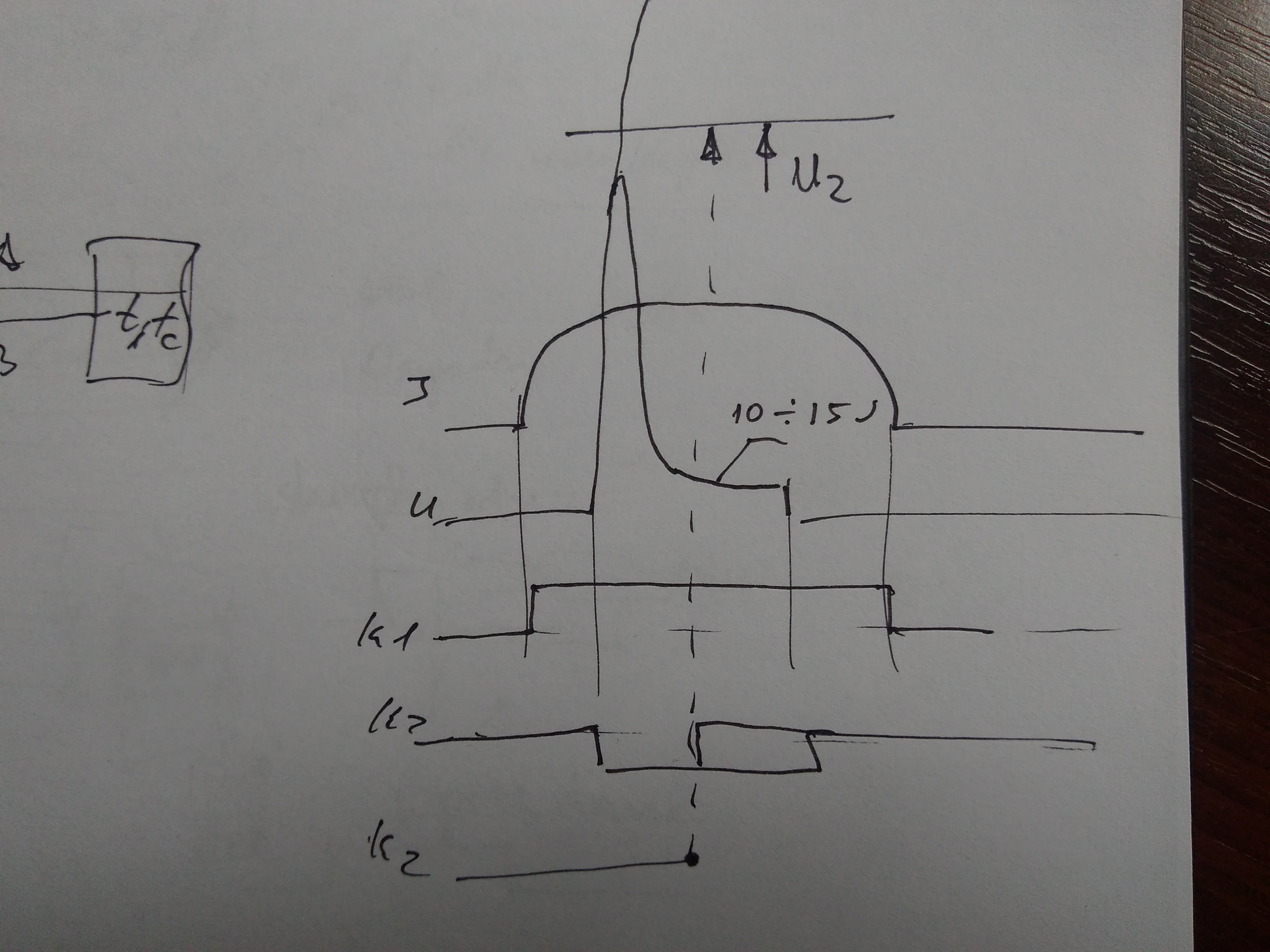

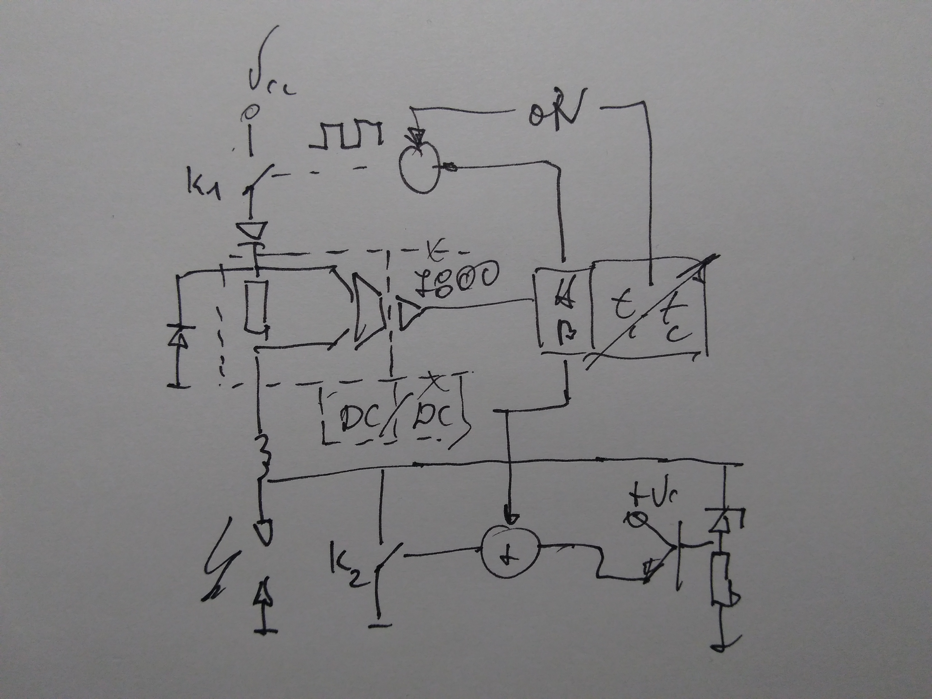

Tutaj ktoś opisał
O,O,O, właśnie to , takie!
Kto generator buduje na tej stronie ląduje. Wręcz kultowa w niewielkich zasobach internetu (nie umiem dużo znaleźć) i sam też się nią inspirowałem.
Ale chciałem coś prostego odpowiednio do swoich umiejętności no i do natychmiastowego efektu bo kto by tam czekał.
Skończyło się takim czymś - choć nie jest skończone i wiele można poprawić ale działa więc dalej już się nie chce.
To jest jakby układowo generator na opornikach tylko stabilizacja prądu robiona jest źródłem a nie załączaną rezystancją.
Dołożony jest zapłon z klucza k2 który pozwala kształtować zbocze i pik zapłonu oraz kształt końca impulsu.
Normalnie załączysz klucz k1 to na oporniku kontrolujesz prąd stabilizowany w cewce i impuls ma określoną wartość.
Ale takie załączanie psuje zbocze i wygląda kluskowato jak w przebiegu I
To zewrzyj szczelinę za pomocą K2 i poczekaj aż w cewce narośnie i wtedy zablokuj K2 - pik gwarantowany i zapłon szczeliny.
Podobnie wyłączenie impulsu zwarciem K2 pozwala ostro zamknąć przebieg i łagodnie wyłaczyć cewkę.
Kłopot tylko gdy nie nastąpi zapłon bo materiał daleko i pik leci do góry - wtedy zenerka gasi nadmiarowe napięcia. No tu trzeba popracować aby K2 nie załączał się za szybko ale też wystarczająco wcześnie aby siębiesamecho ochronić.
No i tu wpływ pasożytniczych trzeba wymacać - każde wykonanie kabelków jest inne a czasu w przebiegach niewiele.
Sterując opóźnieniem K1/K2 możesz wpłynąć na efekt w twardych stalach (szczególnie w początkach narastania w cewce) a ujemna zwłoka K2/K1 pozwala smużyć dla drążenia miękkich.
Oscyloskop w łapę i fajna zabawa. Nie lekceważ separacji wokoło rezystora źródła - HCPL7800+ separowane zasilanie(przetwornica albo galwanicznie odcięty zasilacz. Bez tego było kilka dymnych efektów.

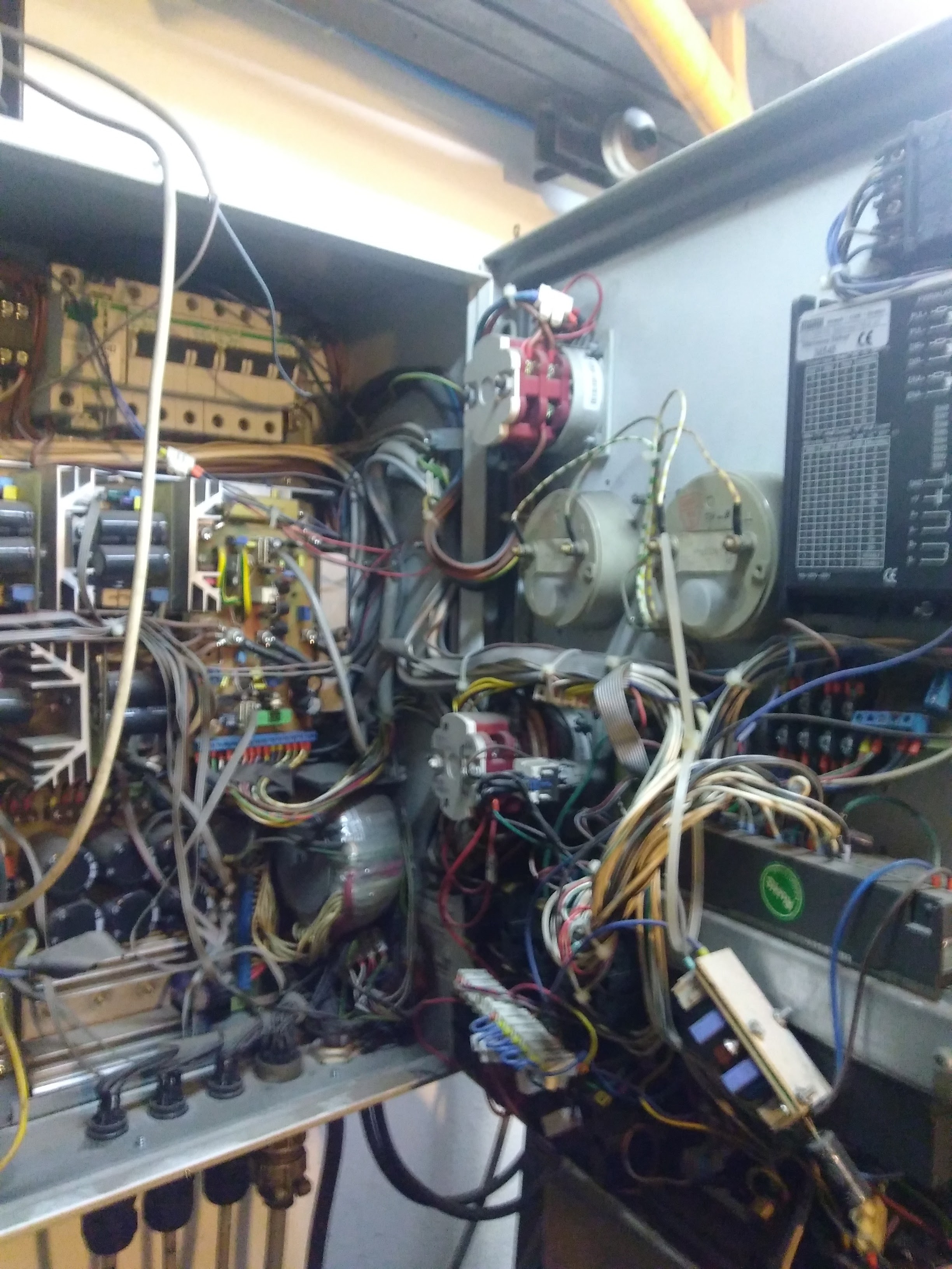

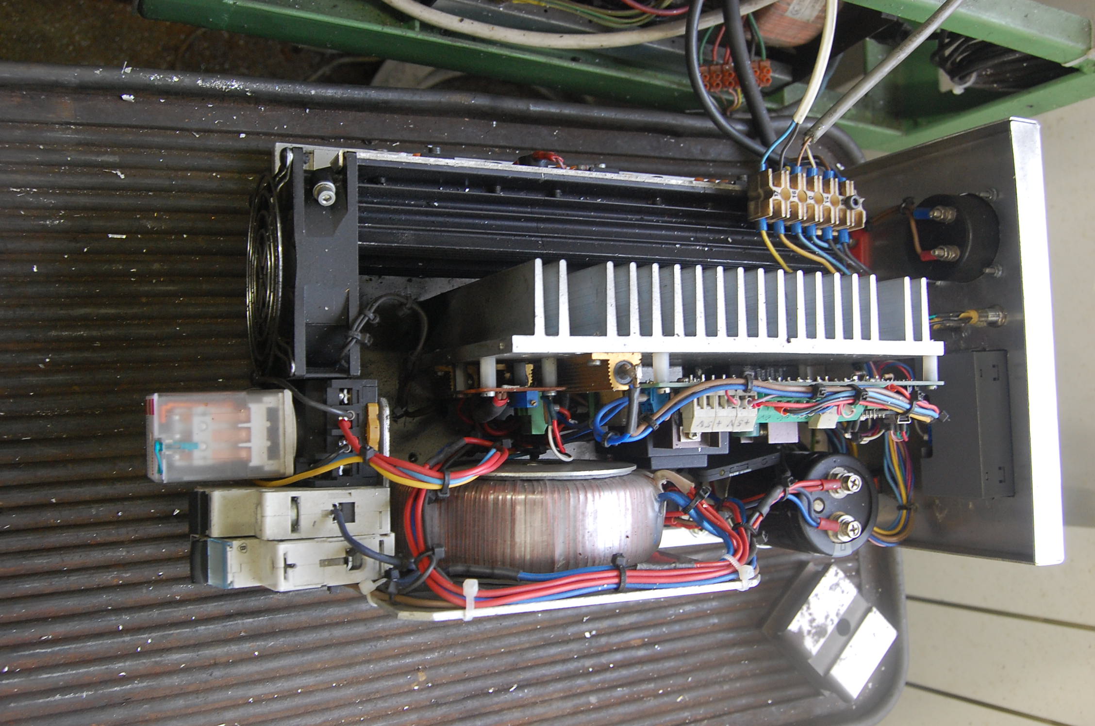

nie muszę chodzić, mam.
Wnętrze wgłębnej po uruchomieniu i dostawieniu wymyślonych przystawek - głównie wiertarka i drążenie poziome.
Miało być wszystko wyrzucone i na nowo uczesane ale skoro działa...
Kol Kamar, widzisz DZIAŁA DZIAŁA DZIAŁA. I wiadomo co jest pod gałką.
No jednak nie widzisz.

Schematów nie mam , ale jak potrzeba to obfotografuje dokładnie generator i tak wybitni elektronicy powinni rozczaić :)

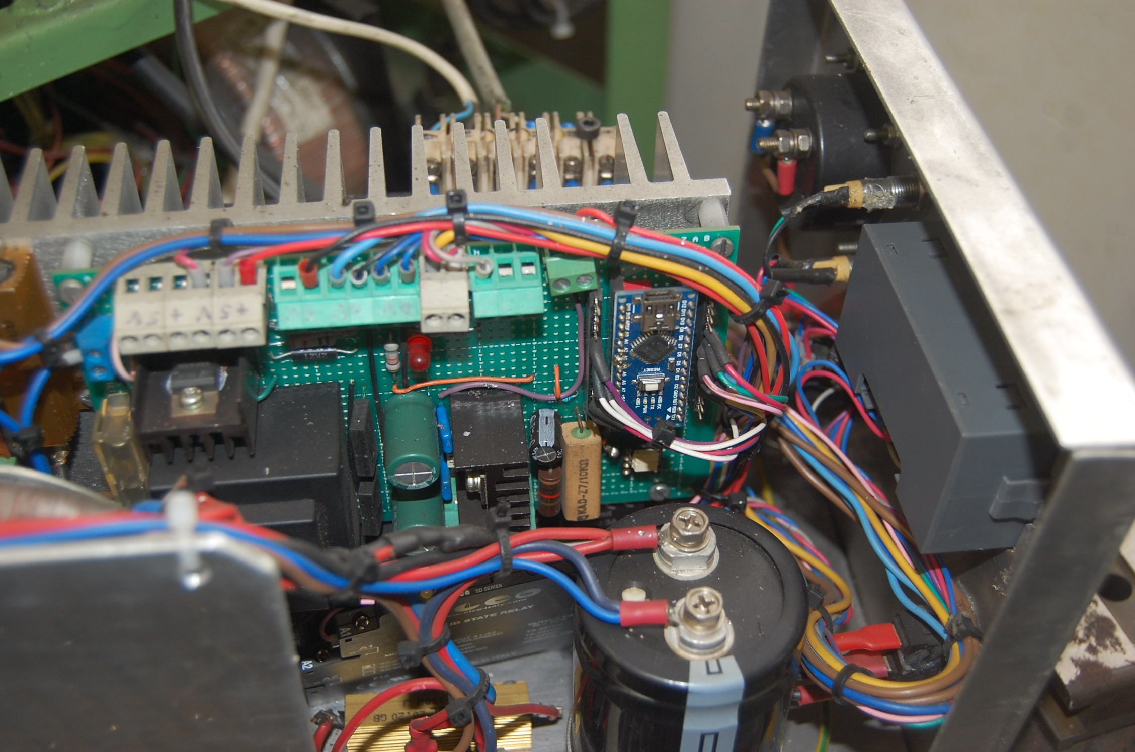

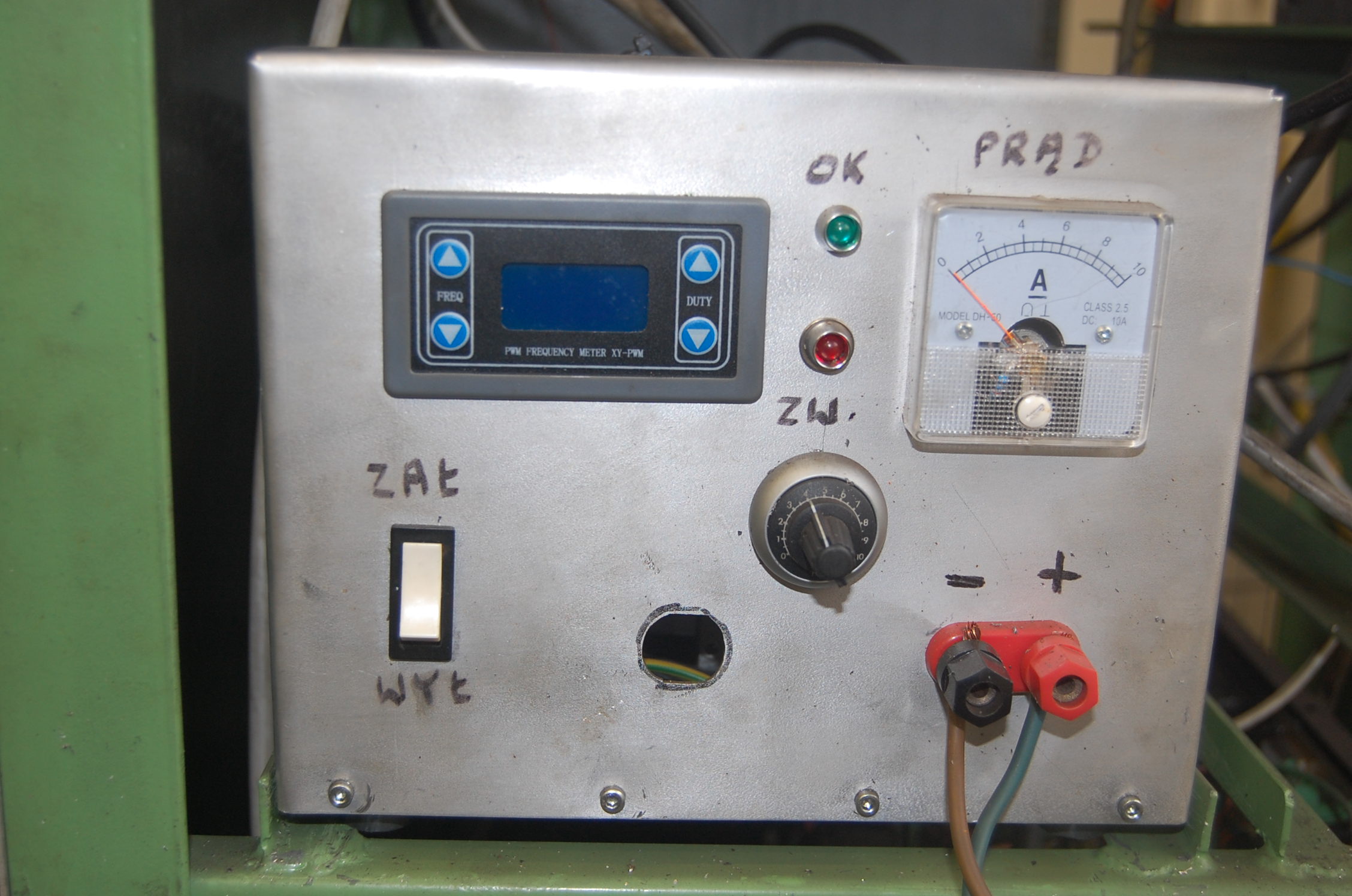

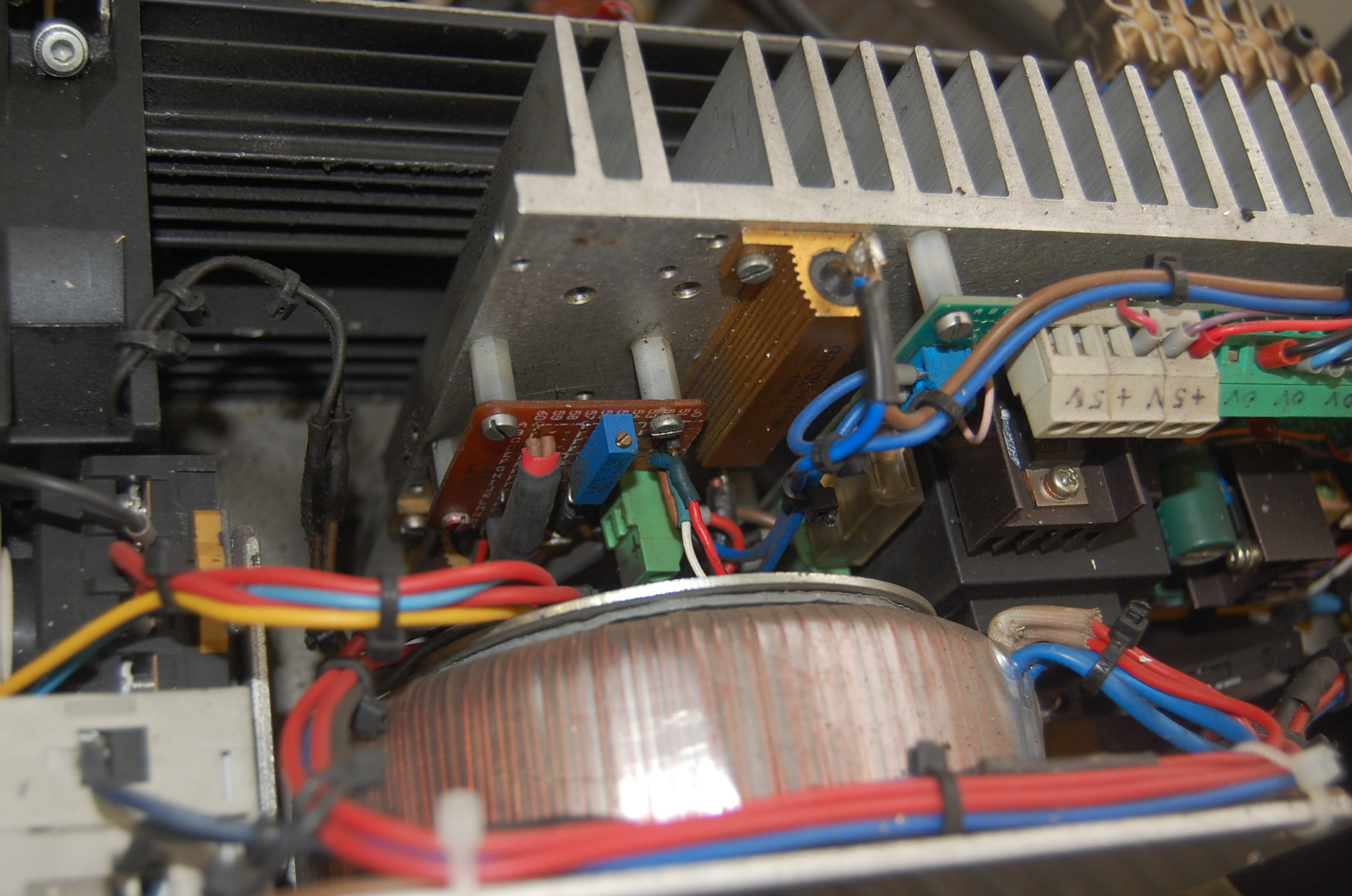

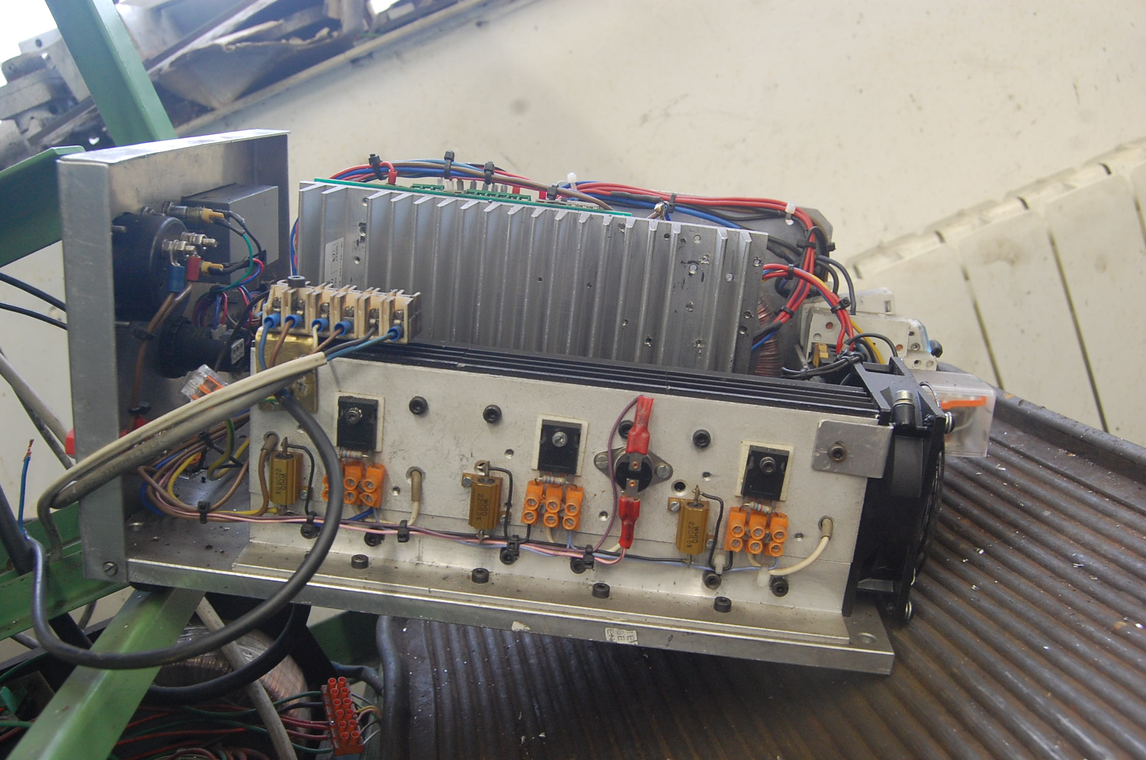

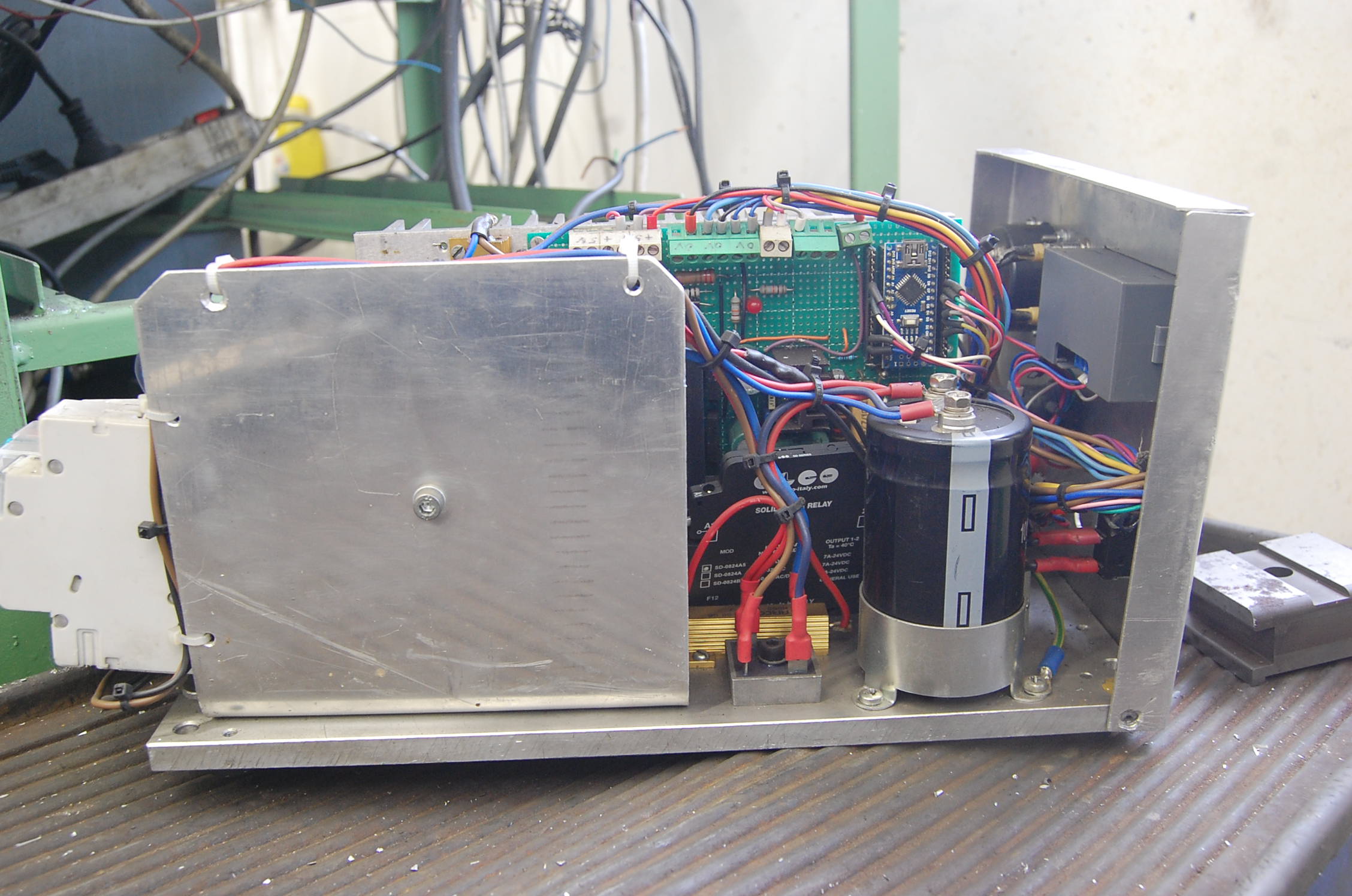

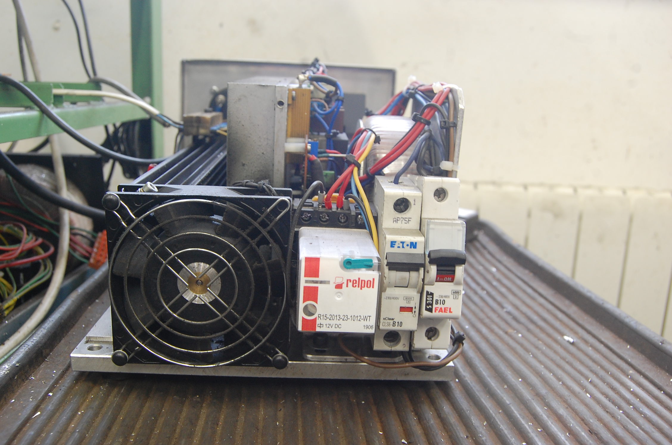

Ależ proszę :)
Obrazek Obrazek
Obrazek Obrazek
Obrazek Obrazek
Słychać jakieś popiskiwania z nad kasy ? Czy to tylko zakłócenia na łączach ?
Co do zasady dobierania to jedno jest pewne - czym grubiej to niższa częstotliwość
jak. 30-40 mm dobrze idzie przy 10kHz to 200mm już poniżej 1000 Hz.
Wypełnienie to 15 - 25 % ze sporym wpływem na jakość powierzchni.
