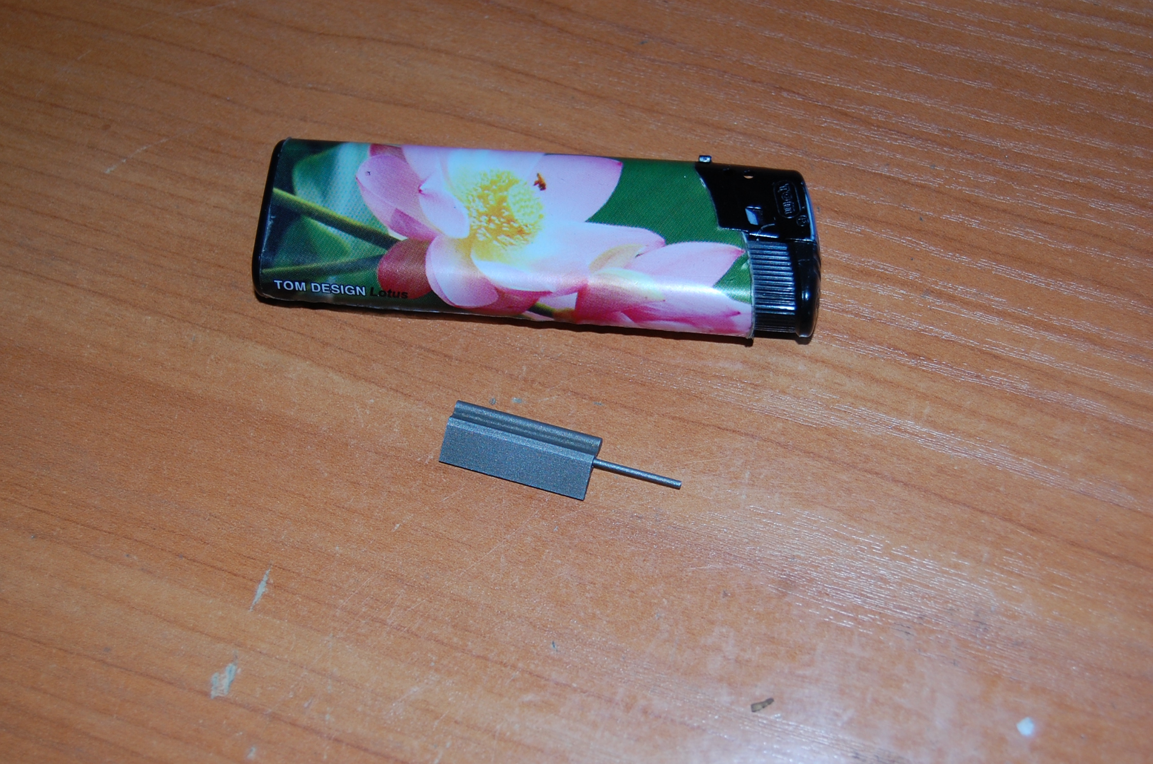

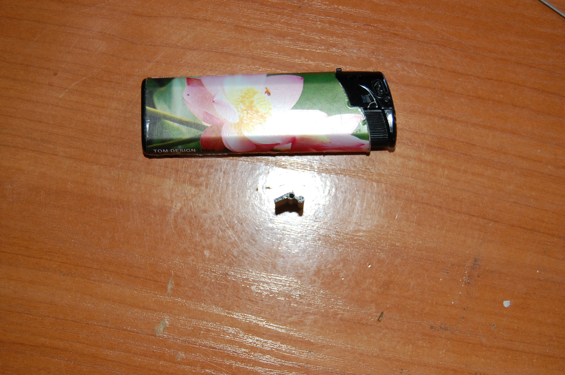

ak47 pisze: Tam z kolei drut będzie próbował się przewijać i palić bez końca.
I tak właśnie się to odbywało. Przy próbie szybkiego wjazdu w materiał rozłączał posuwy a po chwili jechał dalej programem. W kilkanaście minut wypaliliśmy takie cóś i powiem szczerze, że mi się podobało.
