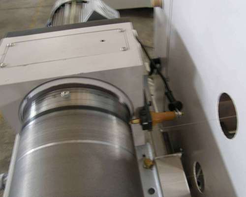

znalazlem takie info odnosnie obrobki aluminium,
"Podawanie prądu na drut z bębna nie z elektrod węglikowych - wspomaganie cięcia aluminium.
Podczas cięcia aluminium drut jest oblepiany tlenkami aluminium. Jego ruch po elektrodach z węglika powoduje ich żłobienie, drut wcina się w elektrody, niszczy je. Może to powodować drgania drutu. Podawanie prądu na drut przez bęben eliminuje to zjawisko. Prąd, po przełączeniu odpowiedniego przełącznika, podawany jest na bęben za pomocą miedzianej elektrody jak na zdjęciu poniżej. "

+Adam+ pisze: Jego ruch po elektrodach z węglika powoduje ich żłobienie, drut wcina się w elektrody, niszczy je.
kamienie niszczone są nie przez ruch drutu i mechaniczne piłowanie tylko przez zły kontakt spowodowany drobinami tlenku( korund nie przewodzi prądu). Mokry drut się unosi i następuje iskrzenie - efekt taki sam jakbyś poddał kamień elektrodrążeniu. Nawet kierunek biegunowości dla drążenia widii się zgadza!
Dlatego kamarowe zasilanie na oś bebna zdejmuje mu kłopot z kamieniami.
Najbardziej jednak problem mu upraszcza brak tych kamieni :wink:
W zamian za to długo drąży stalowe detale.

+Adam+ pisze: znalazlem takie info odnosnie obrobki aluminium,
No, ciekawe. Tyle, ze ja mam podawanie prądu tylko na bęben :) Tak przy okazji to mógłbyś pokazać jak wygląda podanie przez elektrodę ? Może w Agie bym tak zrobił.

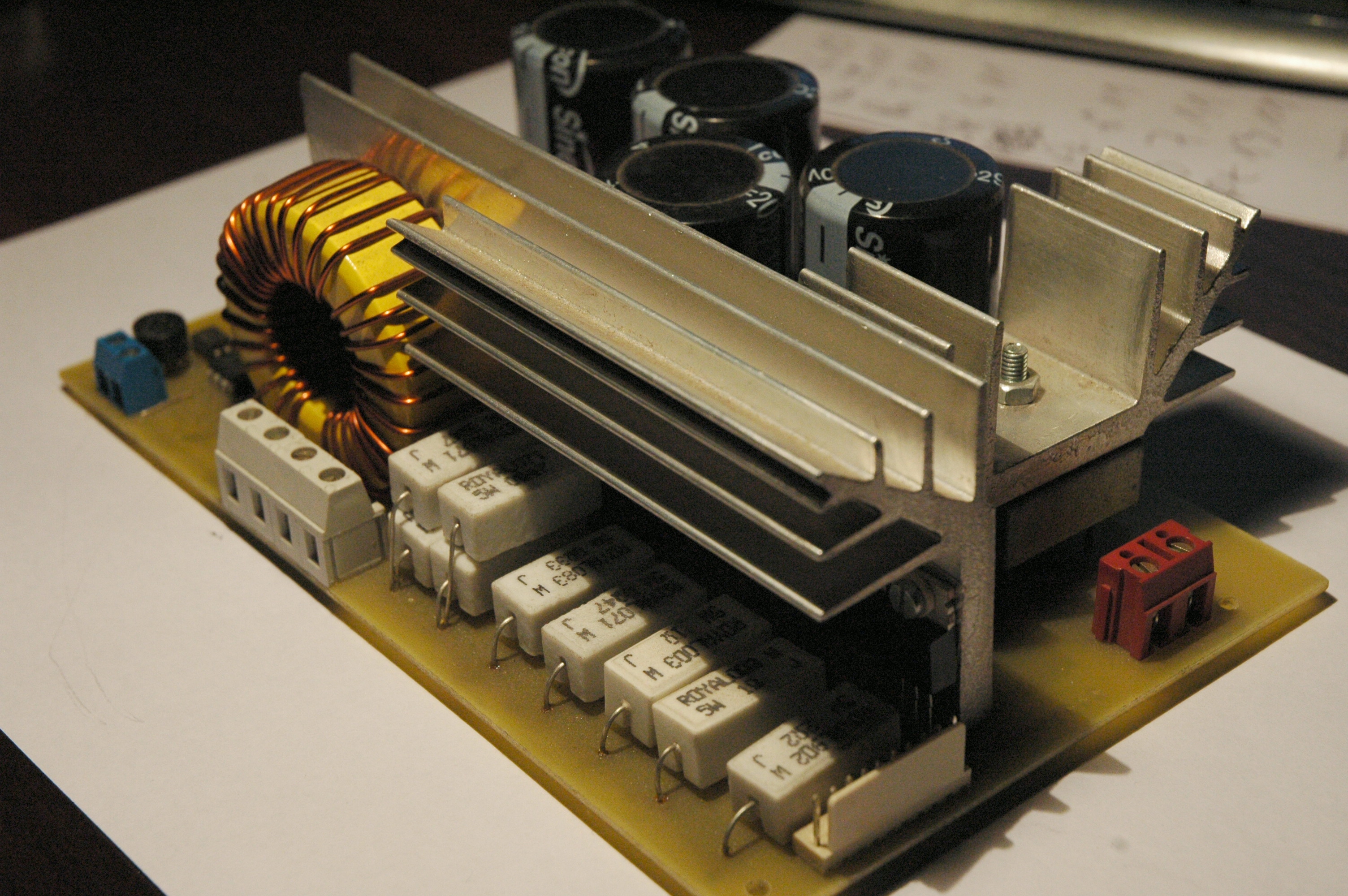

Porównaj z obrazkiem - raptem cały generator 15A do drutówki

prezes dostal oferte na drutowke i z tej wlasnie strony jest ta informacja:
http://www.dmcut.pl/index.php?option=co ... &Itemid=31
jest tam tez zdjecie jesli chodzi o podawanie pradu przez drut

Post napisał: ma555rek » 18 lis 2015, 02:30
+Adam+ pisze:prezes dostal oferte na drutowke ...jest tam tez zdjecie jesli chodzi o podawanie pradu przez drut
i nie tylko. Drut jest przełamywany na krawędzi kamienia - gadają o wielu rolkach ale ten moment obniża trwałość drutu
Zresztą więcej rolek wcale nie stabilizuje biegu drutu - i tak liczy się dokładność prowadzenia na ostatnich rolkach, co było wcześniej nic nie znaczy.
