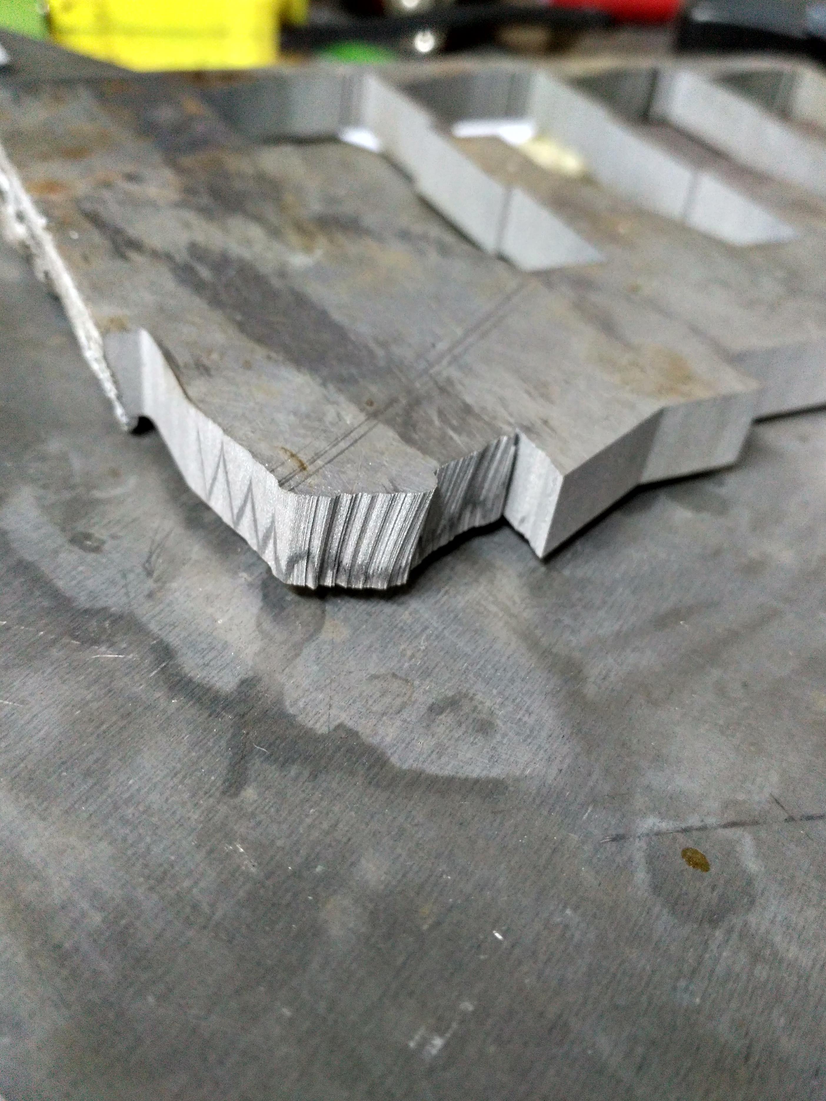

jednak poszło :) najgorzej było wejść i wyjść
62HRC może dlatego miała ciężko ?

No. to już wynik godzien szacunku :)

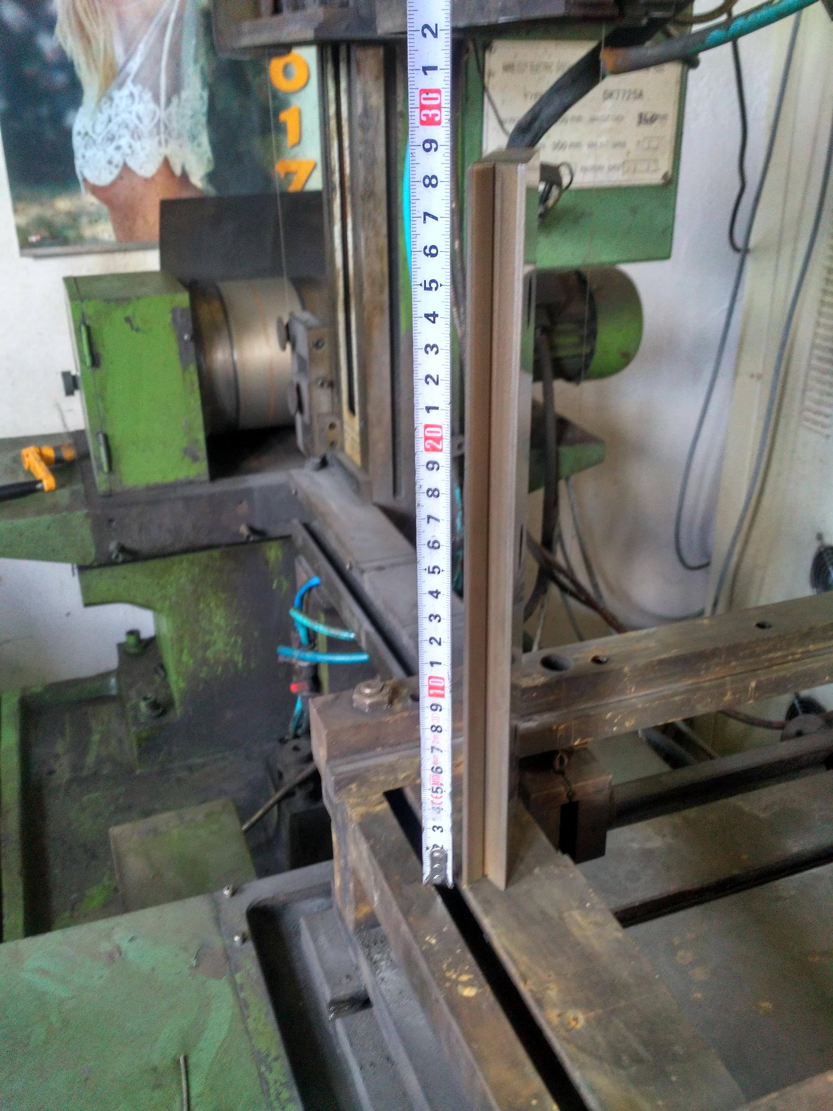

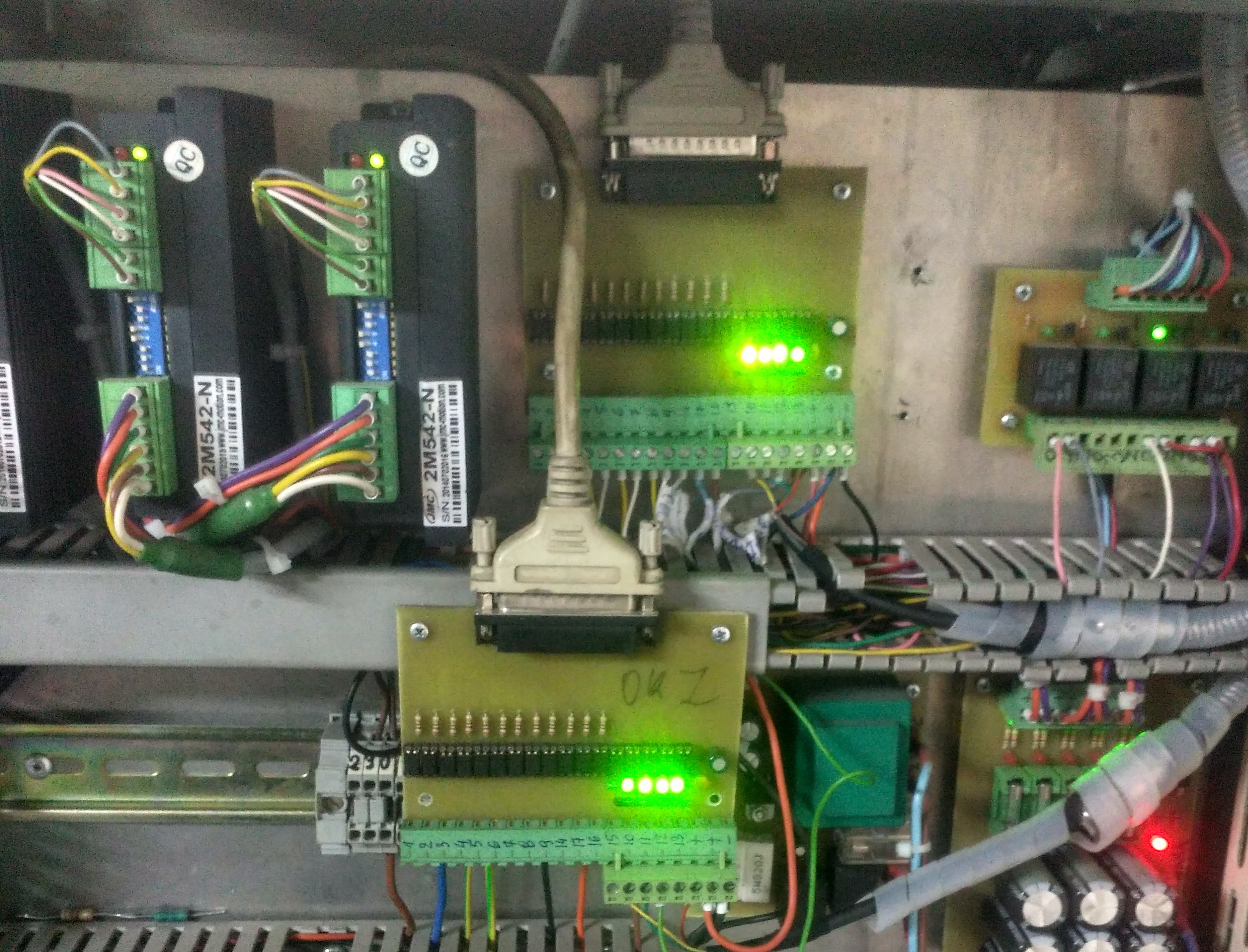

Po sukcesie z zamkniętą pętlą na krokowcach we frezarce (wszystko na mesach 5i25, 7i76, 7i85S) spróbowałem na drutówce (mesa 5i25 i 2xOPTOBOB) liniały wykorzystałem te które zostały po DRO. Obrazek
a tu już działanie:
https://youtu.be/37_u-SpVQTs

Jaką rozdzielczość maja wykorzystane liniały? Jakieś oznaczenia posiadają?
Miał kolega jakieś problemy z utrzymaniem wymiarów podczas wycinania wysokich przedmiotów?

0,005 mm , Easson GS100400
Z różnicą na wysokości to nie, ale śruby miały luzy i problem był w osiach, napinałem sprężynami, ale to nie było to.
Teraz błąd zmierzony na wyciętym sześcianie 0.5 setki. :)
