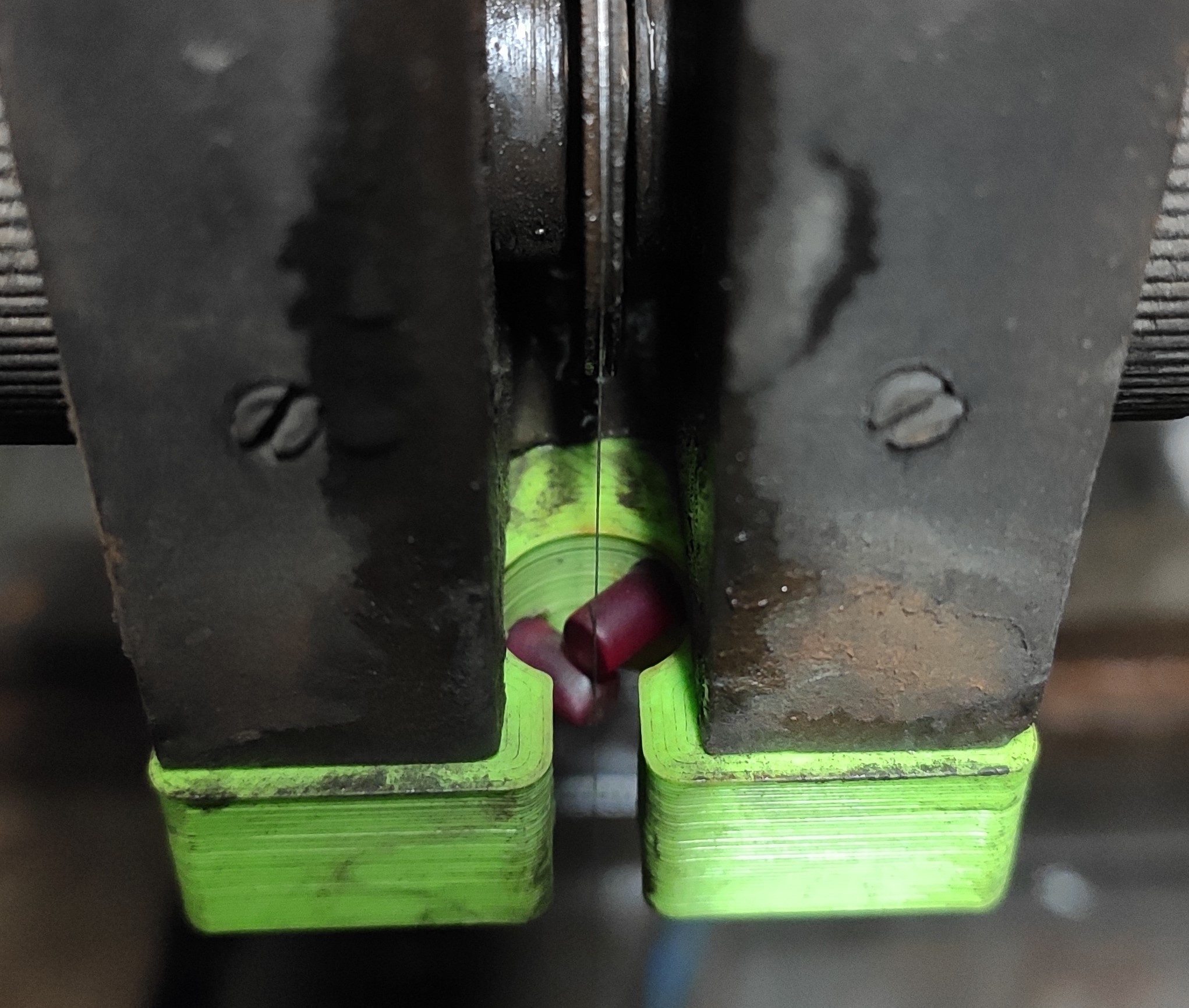

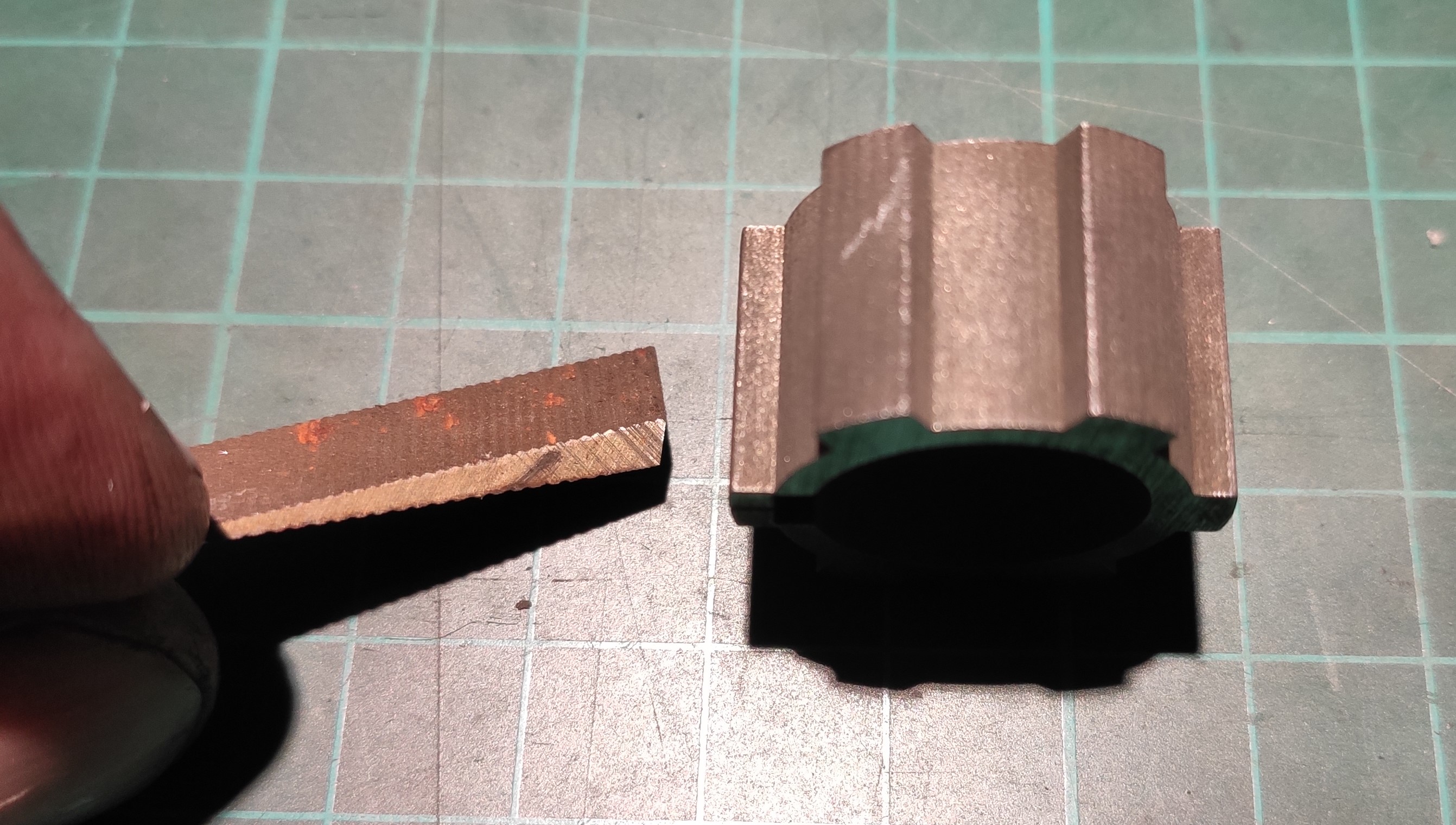

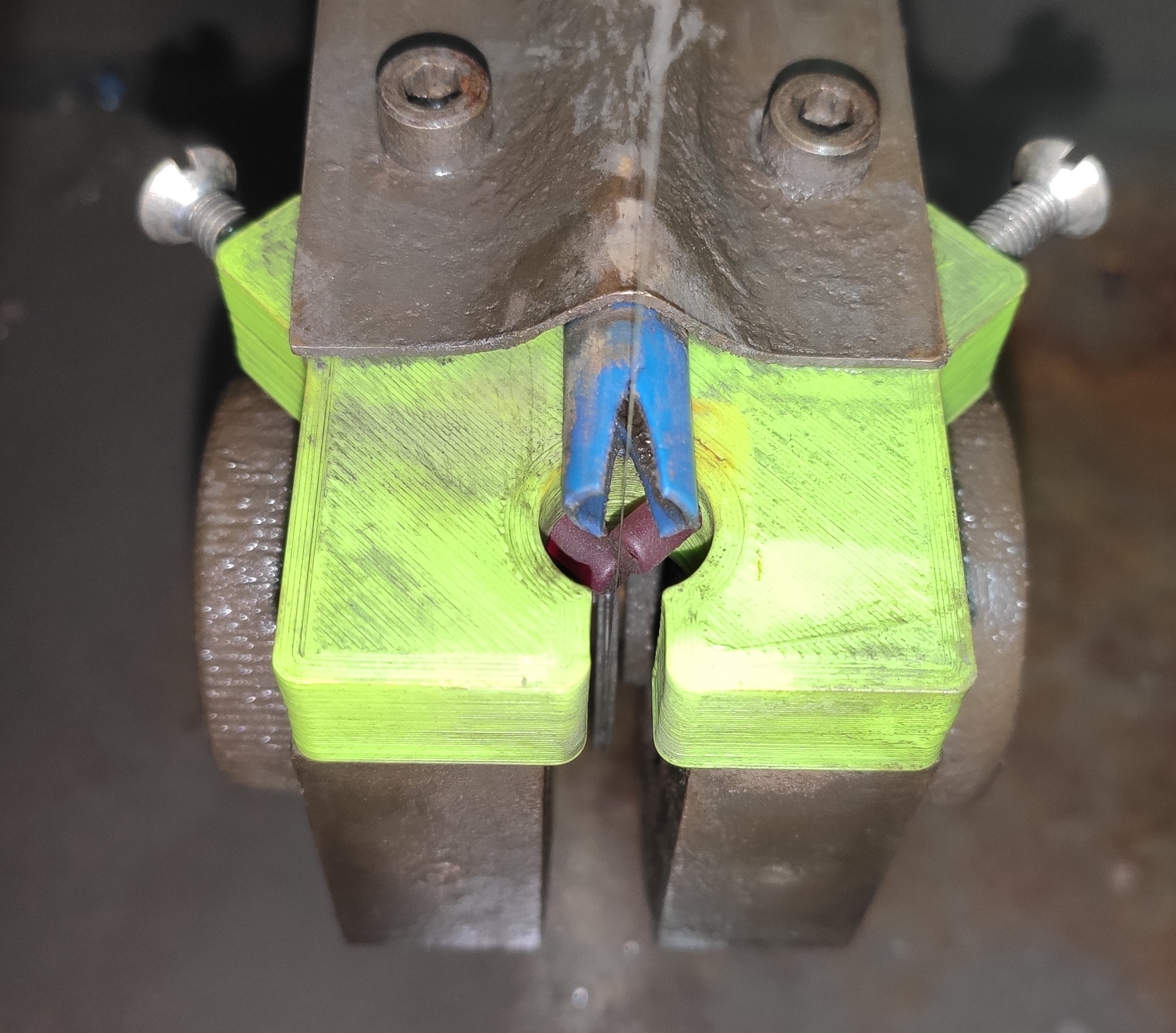

Obrazek Małe usprawnienie, może komuś się przyda.
Zawsze miałem ząbkowaną powierzchnię przy nawrocie, ale ostatnio bardzo, zamiast znowu wymieniać rolki i łożyska, zrobiłem eksperyment.
Podparłem drut pałeczkami rubinowymi, poprawiło się bardzo.
Ząbkowanie jest niewyczuwalne, a jedynie widoczne.
po lewej przed zmianą

To stal czy alu ? Bo jeśli stal to tragedia. To kółko rolki żle wygląda.
Po kilku dniach będą rowki od drutu, przerabiałem to.

Stal
Toś mnie pocieszył :D
Często wymieniasz rolki ?
Jakich łożysk używasz ?
Kółko ma nalot korozyjny, ale przepracowało może 200 godz.
Zdradź rąbek tajemnicy :)
Gdzieś czytałem, że rubin reaguje z żeliwem i aluminium, może to było przyczyną rowków.
O tutaj https://www.renishaw.pl/pl/materiay-trz ... wych--6423

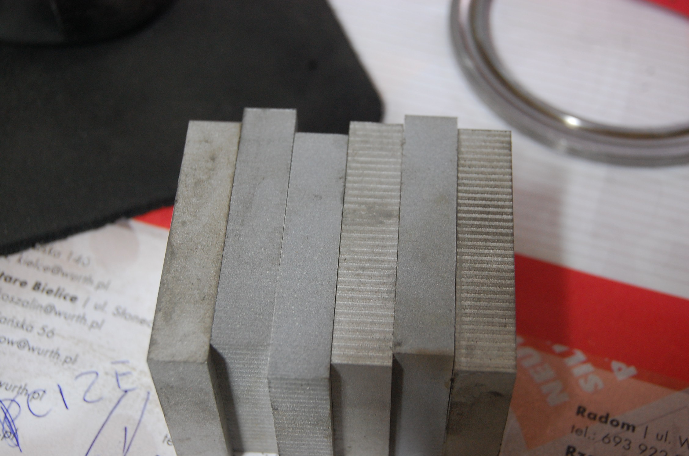

Musisz mieć coś nie tak z prowadzeniem drutu. Ewidentnie drga przy przewijaniu, co eliminuje dostawienie rubinu.
U mnie na stali praktycznie niewidoczne a na alu to różnie :) Na zdjęciu masz aktualne cięte detale , te dwa straszne to tylko po wymianie drutu na nowy. Wytnie kilka sztuk i wróci do gładkiego.
