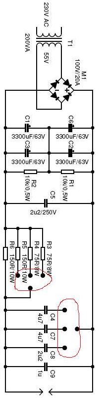

x pisze:Proszę o uwagi do załączonego rysunku.
ULN2803 sam w sobie jest inwerterem. Zamiast dodatkowego układu 7414 połącz R4 z I3, którego wyjście Q3 połącz z wejściami I1 i I2. Dodatkowo trzeba zastosować opornik podciągający np. 10k tzn. włączyć go między Q3 i +12V. Reszta na schemacie jest poprawna.
Aktualnie LED gaśnie kiedy przekaźnik trzyma. Jeśli chcesz by świecił kiedy "łapie", LED-a z opornikiem włącz równolegle do cewki.
Przecinarka drutowa jest fajna ale cena drutu jest zaporowa a generator powinien być elektroniczny.

1. załączam schem. od Leoo ( mam nadziej że się nie pogniewa :roll: )
a) co oznaczają te kropko na schem. Czy to jest GND?
b)4u7 oznacza 4,7 uF tak?
2. Leoo w części o cieciu wiertła widiowego piszesz „Cięcie widii przebiegało sprawniej po zastosowaniu elektrody z miedzi i zmniejszeniu pojemności kondensatora generatora do 4,7uF.” O który to chodzi kondensator ?
kolego „X” czym twój układ różni się od schem. Leoo ??
np. piszesz że zastosowałeś 27R 10W, w układzie Leoo raczej tekiego niema poza tym na foto nie widać aby miał rozbite na kilkanaście cegiełek hmmm?

Post napisał: 251mz » 13 sty 2009, 21:08
2 strzałki do siebie to jest iskrownik (para elektroda-forma) kropki są to przełączniki w uproszczonej wersji

Post napisał: adam Fx » 13 sty 2009, 22:43
aha :mrgreen: przełączniki! teraz wszystko stało sie jaśnijsze "pomógł" :wink:

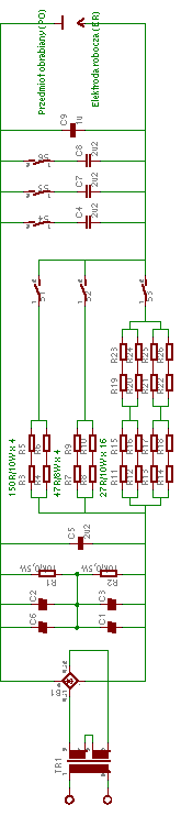

adam Fx pisze:kolego „X” czym twój układ różni się od schem. Leoo ??
Jaki masz transformator ?
Układ różni się tym, że w części RC zastosowałem trochę inne elementy.
Kondensatory MKSE akurat takie mi się udało kupić, w razie potrzeby zwiększenia pojemności mam jeszcze kilka w zapasie - ale już teraz przy wszystkich kondensatorach wyładowanie jest dosyć "tłuste" - raczej będę zmniejszał pojemność, podejrzewam, że zmniejszy się zużycie elektrody.
Rezystory sprawdzałem różne, w końcu z dostępnych w sklepie rezystorów 8 - 10W wybrałem 27Ω/10W. Przy 75V i 27Ω przez układ płynie 2,8A, i w rezystorze rozprasza się moc 210W. To znacznie więcej niż 10W - po dłuższej chwili topią się styki. Przy szesnastu rezystorach połączonych - jak widać na obrazku - rezystancja wypadkowa to ciągle 27Ω, a jeden rezystor rozprasza tylko 13W. Przy tym prąd nie płynie przez cały czas, i całość nie zagrzewa mi się powyżej 60-80 stopni nawet przy intensywnym smażeniu.
Rezystory 150Ω wystarczą cztery (poniżej 10W/szt), tych 47Ω też powinienem mieć 16, gdybym chciał ich używać przez kilka minut.
Mój transformator to Indel 300/014 (2x28V - 2x5,35A). Kosztuje teraz około 140zł, pozostałe elementy to też koszt conajmniej kilkadziesiąt zł - ja potraktowałem to jako inwestycję, bo naprawdę mi zależy na posiadaniu takiego gadżetu. To trafo ma spory zapas mocy, nie zauważyłem żeby się zagrzewało. Jeśli masz jakiś mniejszy transformator dający około 70 - 80V, to może wystarczyć na początek. Duży prąd płynie impulsowo, może wystarczy większy kondensator elektrolityczny (też wystarczy jeden o odpowiednim napięciu).
W zip-ie kilka lepszych zdjęć "elektroniki", i schemat w większej rozdzielczości - dla kol. Adama Fx. Na PW się nie zmieściło.
Dalsze próby z drążenia po uruchomieniu filtrowania. Jest sporo pracy przy dopasowywaniu przypadkowych elementów, więc chwilowo będzie zastój w temacie.
