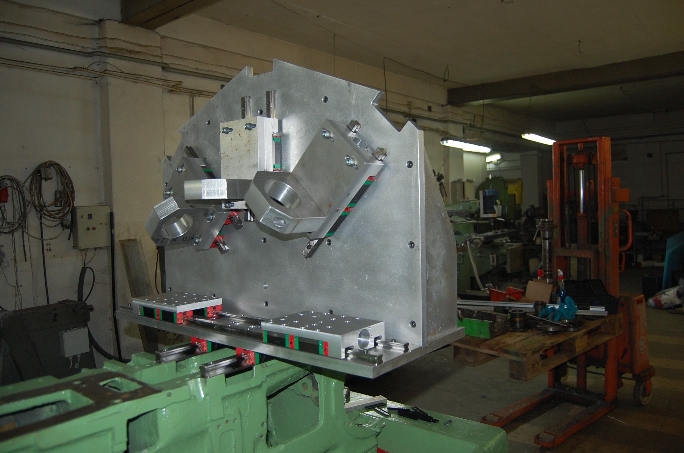

Post napisał: kamar » 16 lis 2016, 12:30
Głowica czeka na napędy.

Post napisał: k-m-r1 » 16 lis 2016, 12:46
Co z śrubami napędów, będą bloki i łożyska po obu stronach? Nie widzę jeszcze otworów do mocowania :)
mineque
Posty: 593
Lokalizacja: Południe
#64
Post napisał: mineque » 16 lis 2016, 13:04
na tak krótkim dystansie ruchu nie wystarczyłoby dać dłuższą nakrętkę i tylko od strony napędu podparcie?

#65
Post napisał: kamar » 16 lis 2016, 14:29
Rysunki są na pierwszej stronie :)

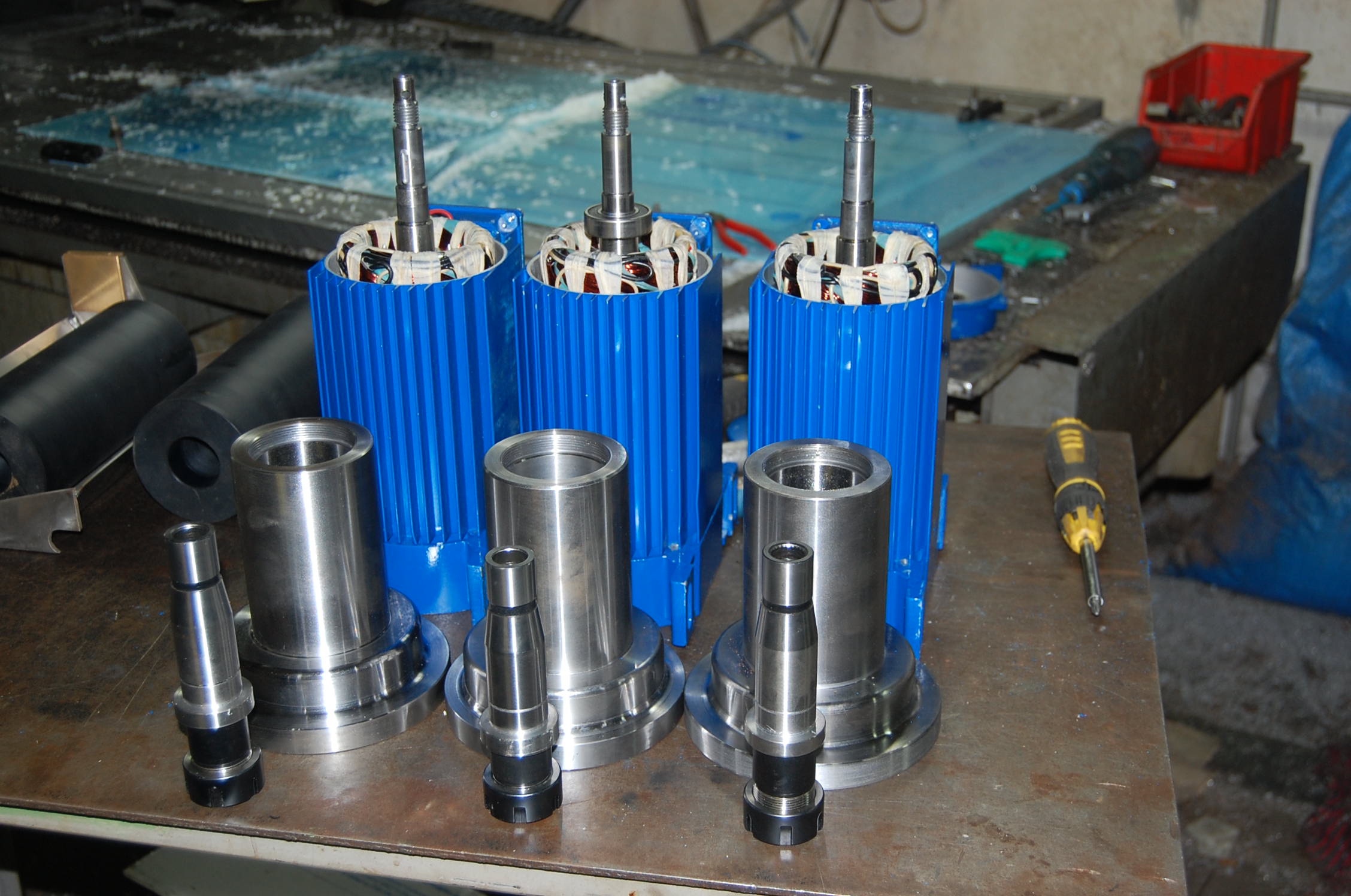

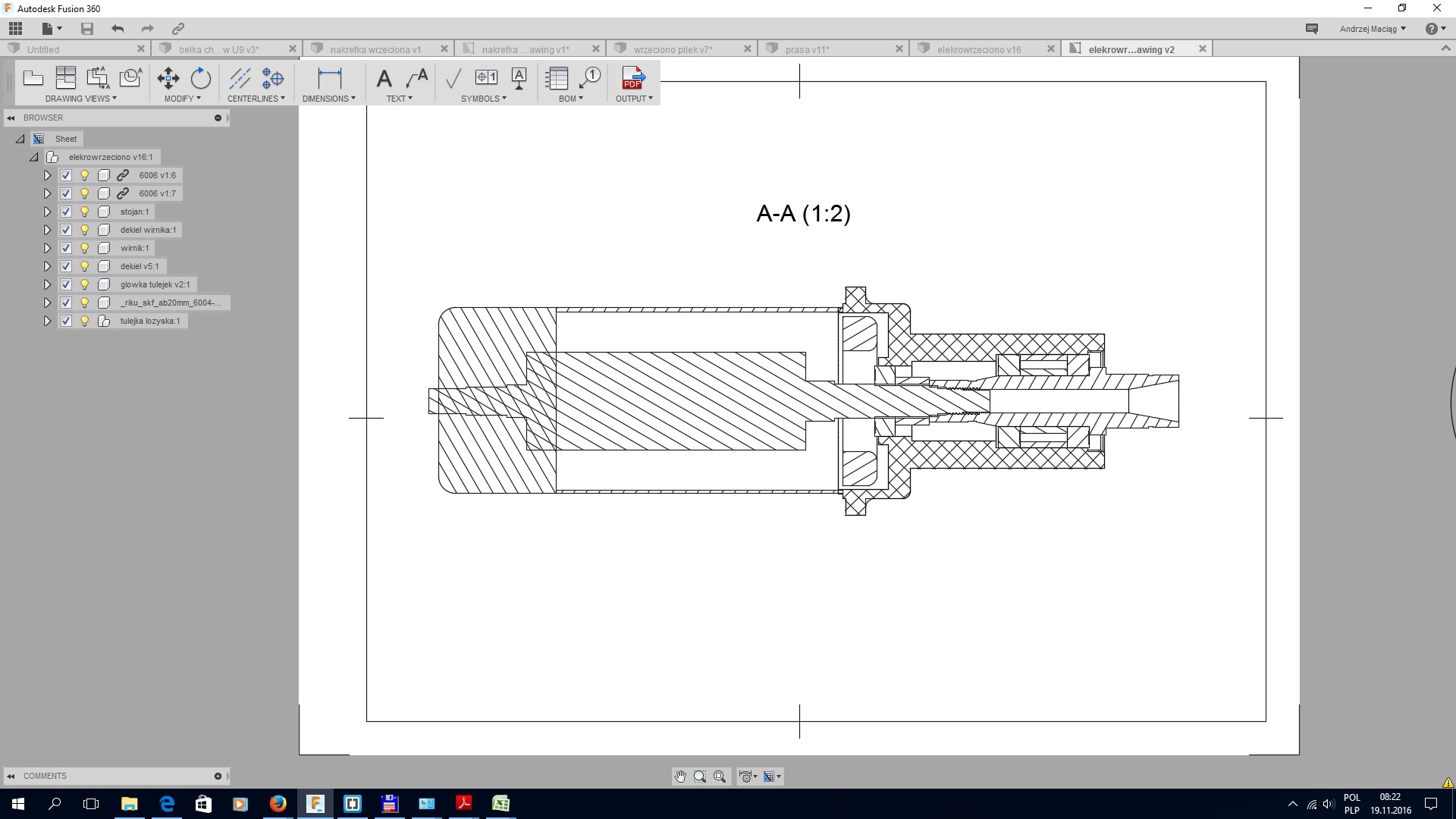

Post napisał: kamar » 19 lis 2016, 08:25
Wrzecionka przygotowane do szlifu i przekrój.

Post napisał: Natan5064 » 19 lis 2016, 19:33
Te tulejki miedzy dużymi łożyskami będą jakoś super szlifowane i wychuchane, żeby bieżnie były równo oparte? te łożyska też będą dociągnięte do wirnika czy one mają trochę luzu osiowego ?
Czy tylko mniejsza stawia opór ?
Mówiłeś że "znajdą sie malkontenci" jak bedziesz robił wrzeciona na "zwykłych łożyskach"...
Ale samym rysunkiem sie już podkładasz :P
Posty w temacie: 61
Posty: 17332
#68
Post napisał: kamar » 19 lis 2016, 20:30
Natan5064 pisze: będą jakoś super szlifowane i wychuchane,
Ta, będą wypieszczone :) Dycha, dwie luzu na średnicach i szlifnięte czoła.

Post napisał: Natan5064 » 19 lis 2016, 21:34
Kiedyś dudi chyba pisał w wątku o elektrowrzenionie z ATC że taki układ to musi być co um, bo inaczej łożyska polecą- mówił o parze skośnych.
Czyli oprawka opiera sie tylko na tej tulejce mniejszej i jednej bierzni mniejszego łożyska ?
Para łożysk z tulejkami nie stawiają oporu przed wkręcaniem sie oprawki ?
Posty w temacie: 61
Posty: 17332
#70
Post napisał: kamar » 20 lis 2016, 17:09
Dudi robił wrzecionko wysokoobrotowe a to insza inszość.
