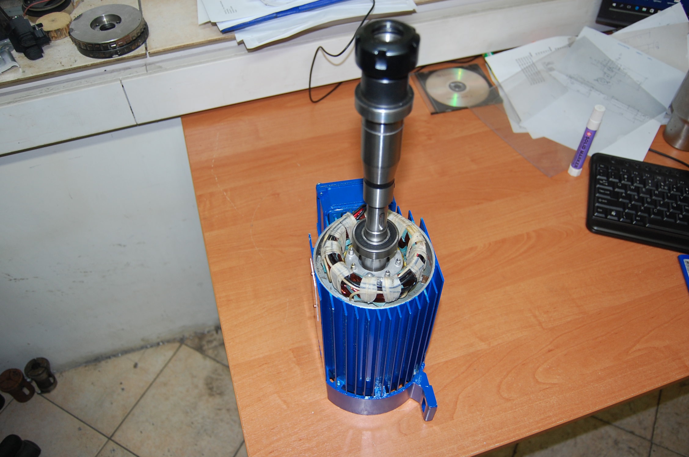

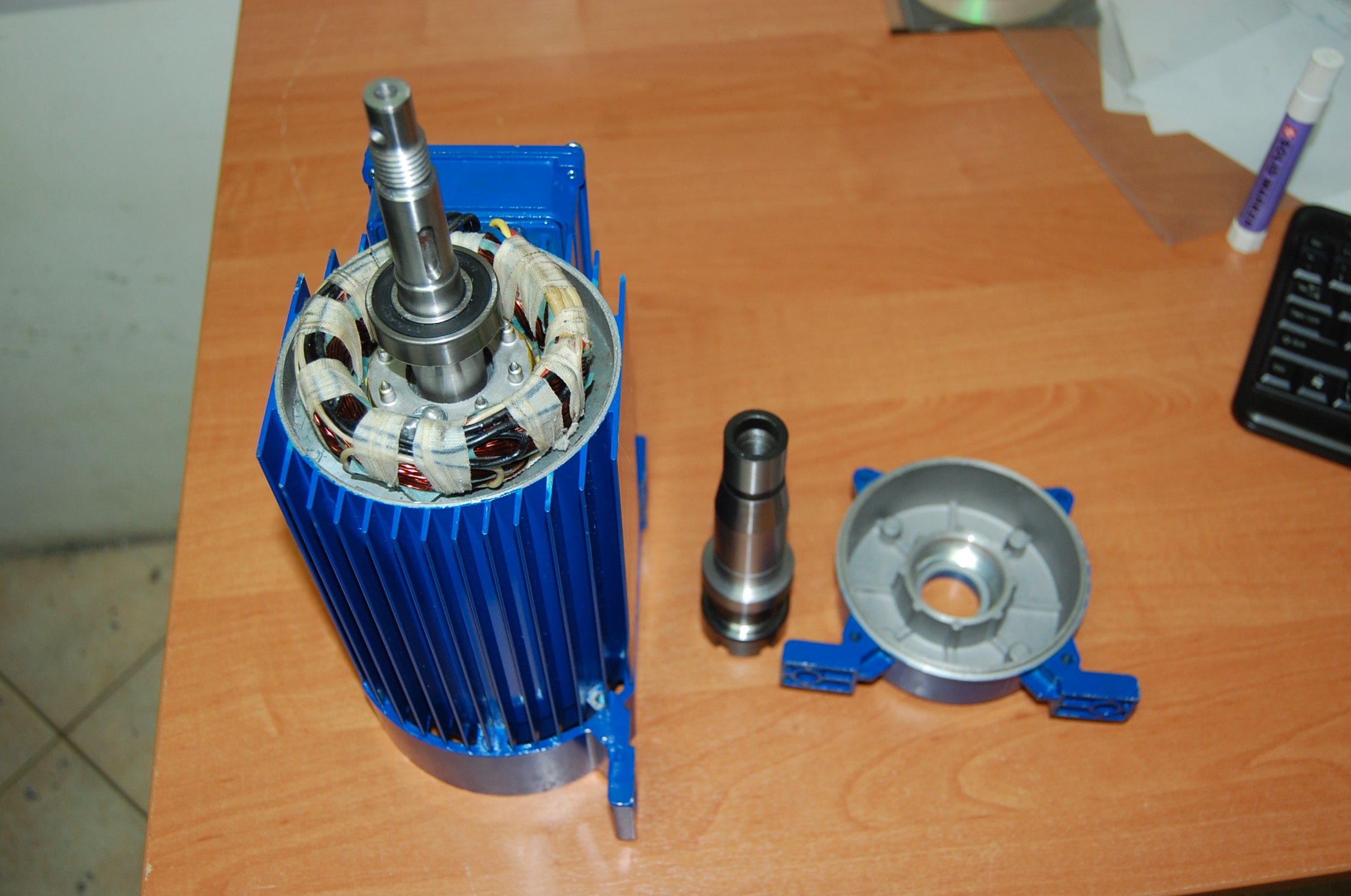

No to zaczynamy zabawę z wrzecionkami.
Silnik jamnik 2.2 kW/2800, oprawka ISO40/ER25 wstępnie przetoczona pod łożyska.
Jako że potrzebuję dość długą szyjkę to wirnika nawet skracać nie trzeba a gwint pasuje.

Posty: 1417
Lokalizacja: OOL lub DW
#48
Post napisał: k-m-r1 » 11 lis 2016, 10:26
To będzie tylko skręcone czy jakaś inna blokada jest przewidziana.
Posty w temacie: 61
Posty: 17332
#49
Post napisał: kamar » 11 lis 2016, 11:18
Tylko skręcane. Oczywiście wykładane na szyjce i tulejce dystansowej.
