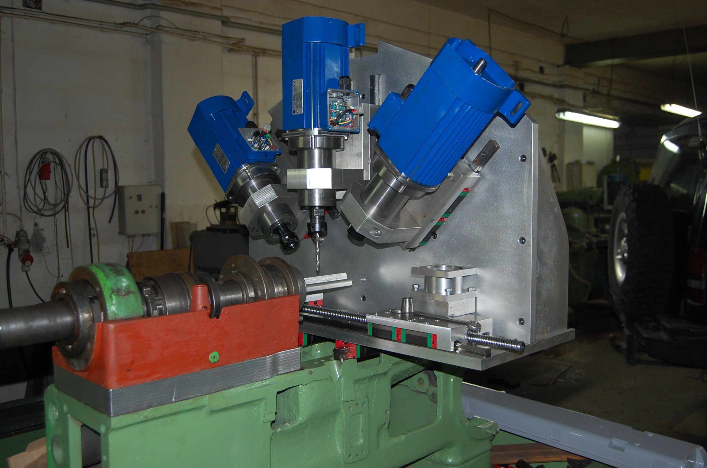

Post napisał: kamar » 16 gru 2016, 17:06
Jedna oś by była.

Post napisał: syntetyczny » 16 gru 2016, 20:42
Ta klapa tak "zgrzyta"?

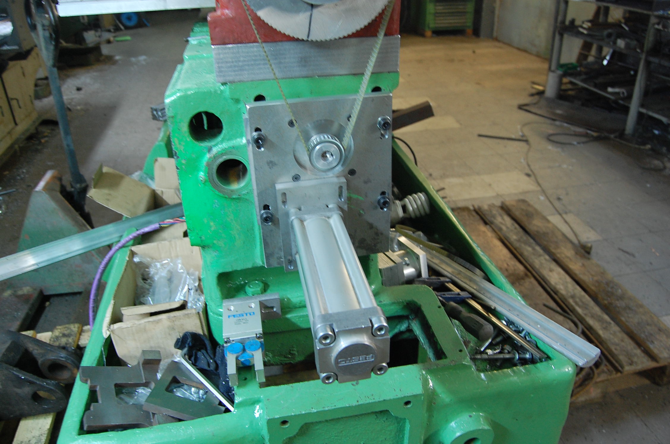

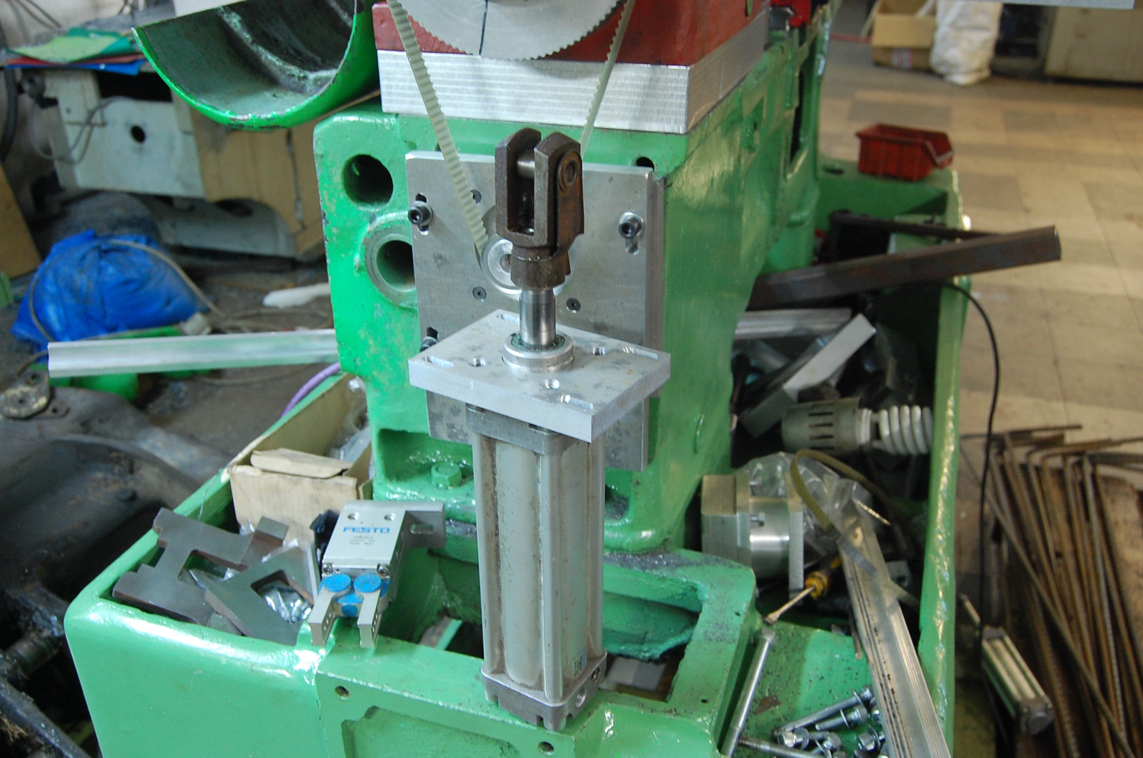

Post napisał: kamar » 17 gru 2016, 16:17
Sterownik nie ustawiony, za małe obroty silnika. Podpięta pod sąsiednią maszynę a na próby nie będę psuł configów.
[ Dodano: 2016-12-17, 16:15 ]
Napęd zacisku.

Post napisał: kamar » 20 gru 2016, 07:12
[youtube][/youtube]

Post napisał: syntetyczny » 20 gru 2016, 09:12
Popychanie korkowcem,czy pneumatycznie ?

Post napisał: kamar » 20 gru 2016, 10:13
To nie widać ? :)

Post napisał: syntetyczny » 20 gru 2016, 13:19
Ja po prostu niejasno się wypowiedziałem. Chodziło mi o profil aluminiowy. Będzie popychany pneumatycznie, czy korkowcem :D

Post napisał: kamar » 20 gru 2016, 16:25
Chwytak pneumatyczny i wywlekane głowicą.
