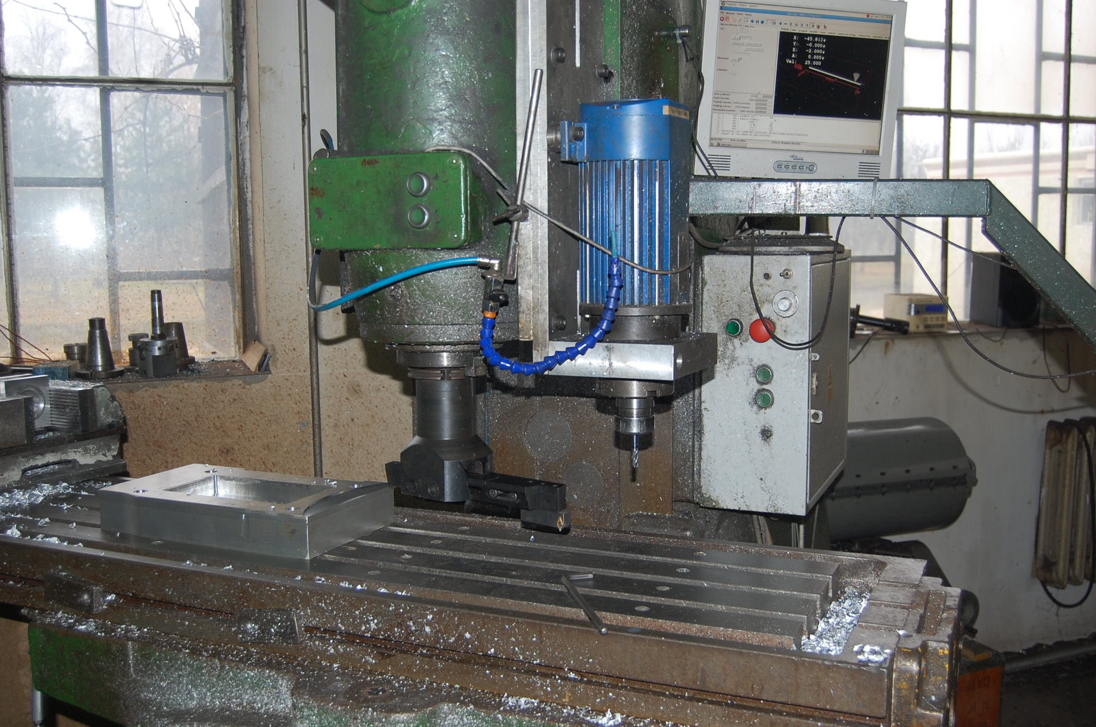

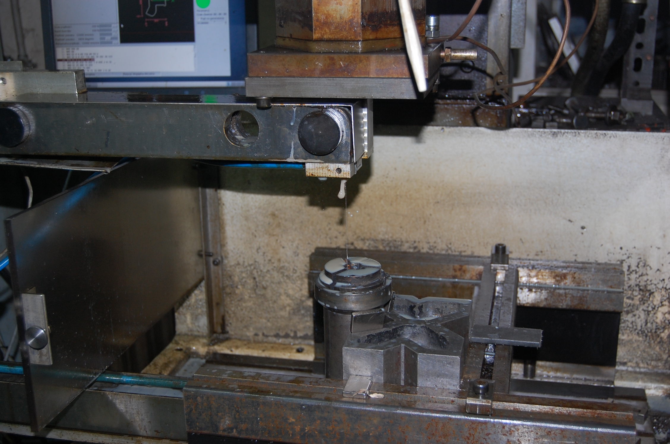

Post napisał: kamar » 11 lis 2016, 13:14
Ależ proszę :)
Wyszło jednak sporo za wysoko.
Obrazek Obrazek

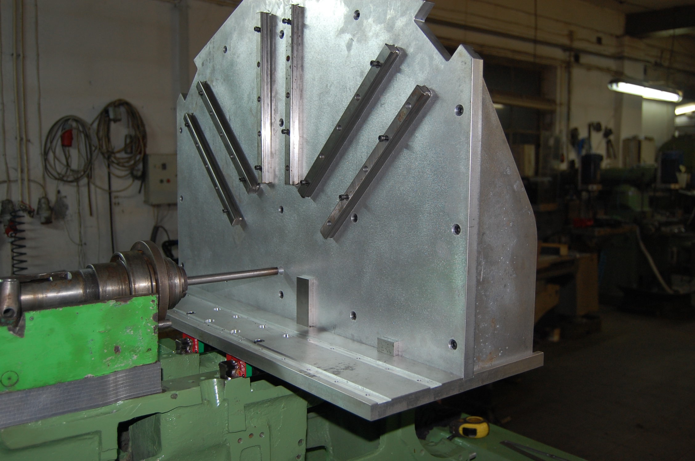

Post napisał: Tomciowoj » 11 lis 2016, 17:00
Wrzeciono zamieni się w oś obrotową?Jeśli tak to będzie tylko pasek zębaty i krokowiec czy jakaś przekładnia? Obrabiany teownik będzie wyciągany chwytakiem?

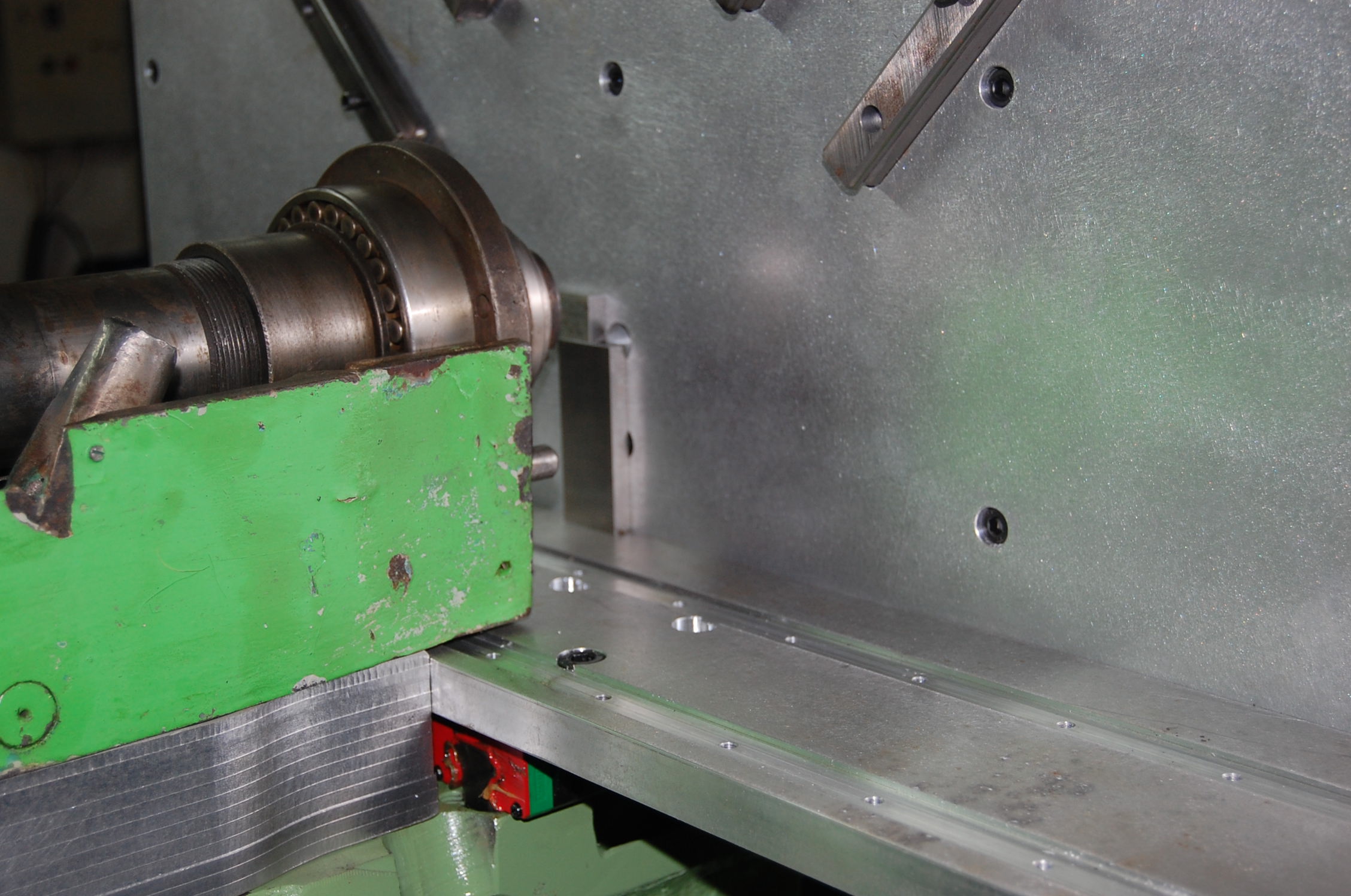

Post napisał: kamar » 11 lis 2016, 17:36
Próbuję bez przekładni, z max. przełożeniem na pasku. 12 Nm powinien utrzymać a jak nie to jakiś zacisk klinowy wykombinuję. Nad chwytakiem jeszcze myślę bo element drobny a profil paskudny :) i odpad spory zostanie.
Teraz lepiej.

Post napisał: Tomciowoj » 11 lis 2016, 19:12
kamar pisze:Nad chwytakiem jeszcze myślę bo element drobny a profil paskudny :) i odpad spory zostanie
To może wytnij w pionowej płycie okienko przez które przejedzie pneumatyczny chwytak (np. Schunk) który przytrzyma przy obcinaniu, wyrzuci detal do tyłu i wyciągnie z wrzeciona kolejny odcinek. Tulejkę do wrzeciona z kształtem teownika chyba wytniesz na drutówce.

Post napisał: kamar » 11 lis 2016, 20:40
Tomciowoj pisze: który przytrzyma przy obcinaniu, wyrzuci detal do tyłu i wyciągnie z wrzeciona kolejny odcinek.
Zobaczymy, ale raczej szkoda czasu. Jeśli już to na którymś wrzecionie uwieszę fena z chwytakiem. Sprawa się komplikuje, bo jeszcze maszynka w lesie a już ma robić dwa detale z różnych profili :)

Post napisał: Tomciowoj » 12 lis 2016, 12:31
kamar pisze:a już ma robić dwa detale z różnych profili :)
Nie byłoby bardziej uniwersalnie gdyby 3 pionowe wrzeciona były także na osi X z pozostałymi dwoma?

Post napisał: kamar » 12 lis 2016, 16:20
Tomciowoj pisze: Nie byłoby bardziej uniwersalnie
Ma nie być "uniwersalnie". Drugi detal ma iść do czasu aż (po ew. sukcesie :)) zbudujemy dla niego drugą maszynkę.
Zaciski się robią.

Post napisał: Natan5064 » 13 lis 2016, 20:40
kamar pisze:Tylko skręcane. Oczywiście wykładane na szyjce i tulejce dystansowej.
Jak ? :P
Posty w temacie: 61
Posty: 17182
#60
Post napisał: kamar » 13 lis 2016, 21:24
Oprawka ma kilka mm cylindra przed gwintem wewnętrznym i na nim trzeba wyłożyć wirnik a tulejka do łożyska aby dokręcić do jakiegoś oporu. Zresztą pokażę jak będą robione.
