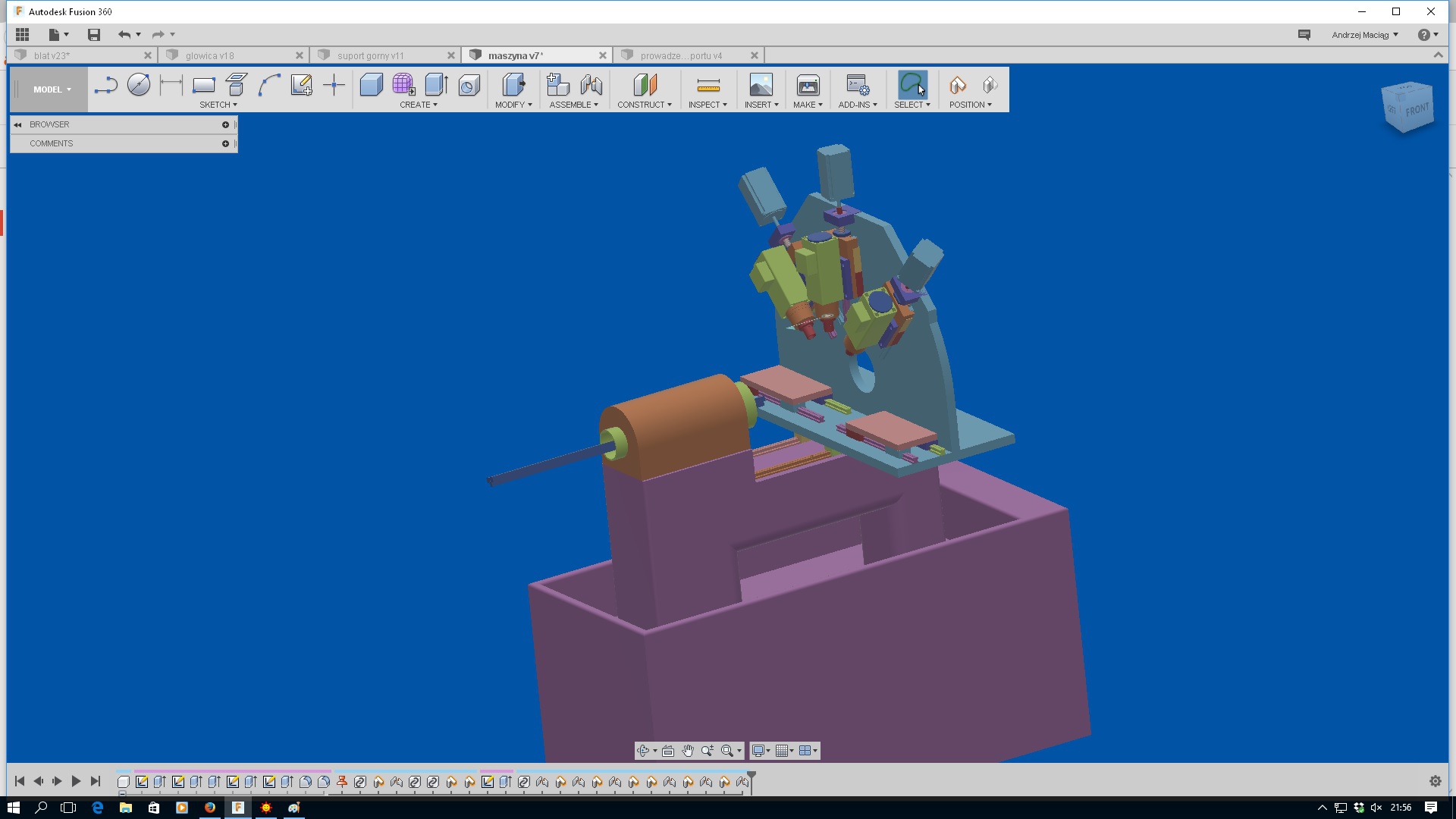

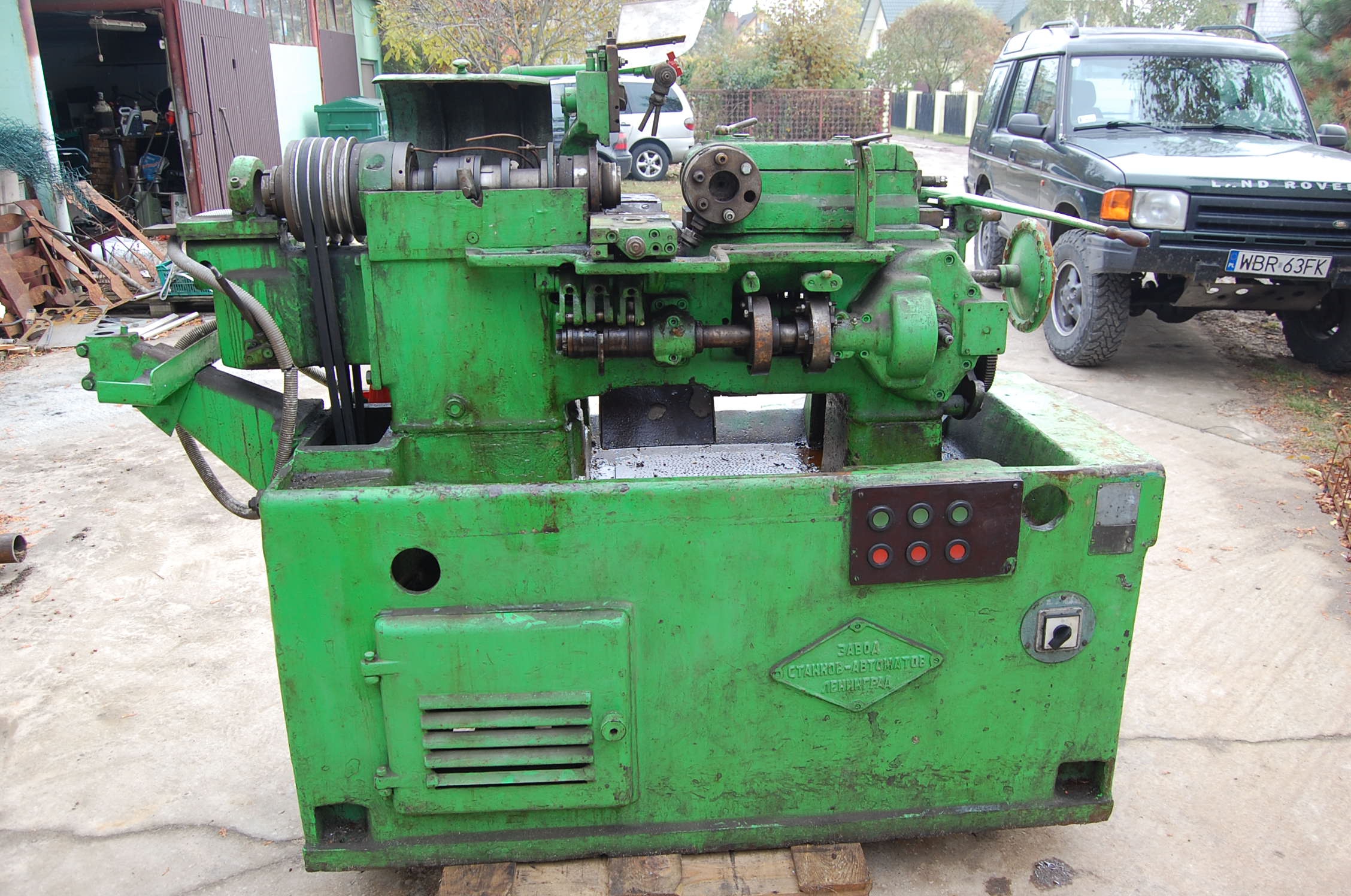

Zdopingowany przez kolegów (lekko wymuszonym :)) przedstawimy fotorelacje z przeróbki starego, ruskiego automatu krzywkowego. Docelowo ma produkować masowo detal z wyciskanego teownika aluminiowego. Zanosi się na pięć wrzecion i 6-7 osi sterowanych oczywiście LinuxCNC.
Stan na dziś:
Pierwsze plany:
ONATOS

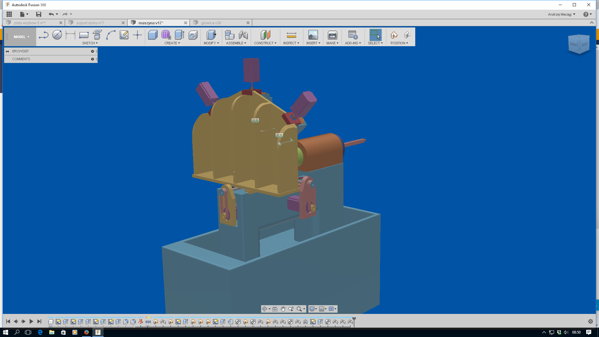

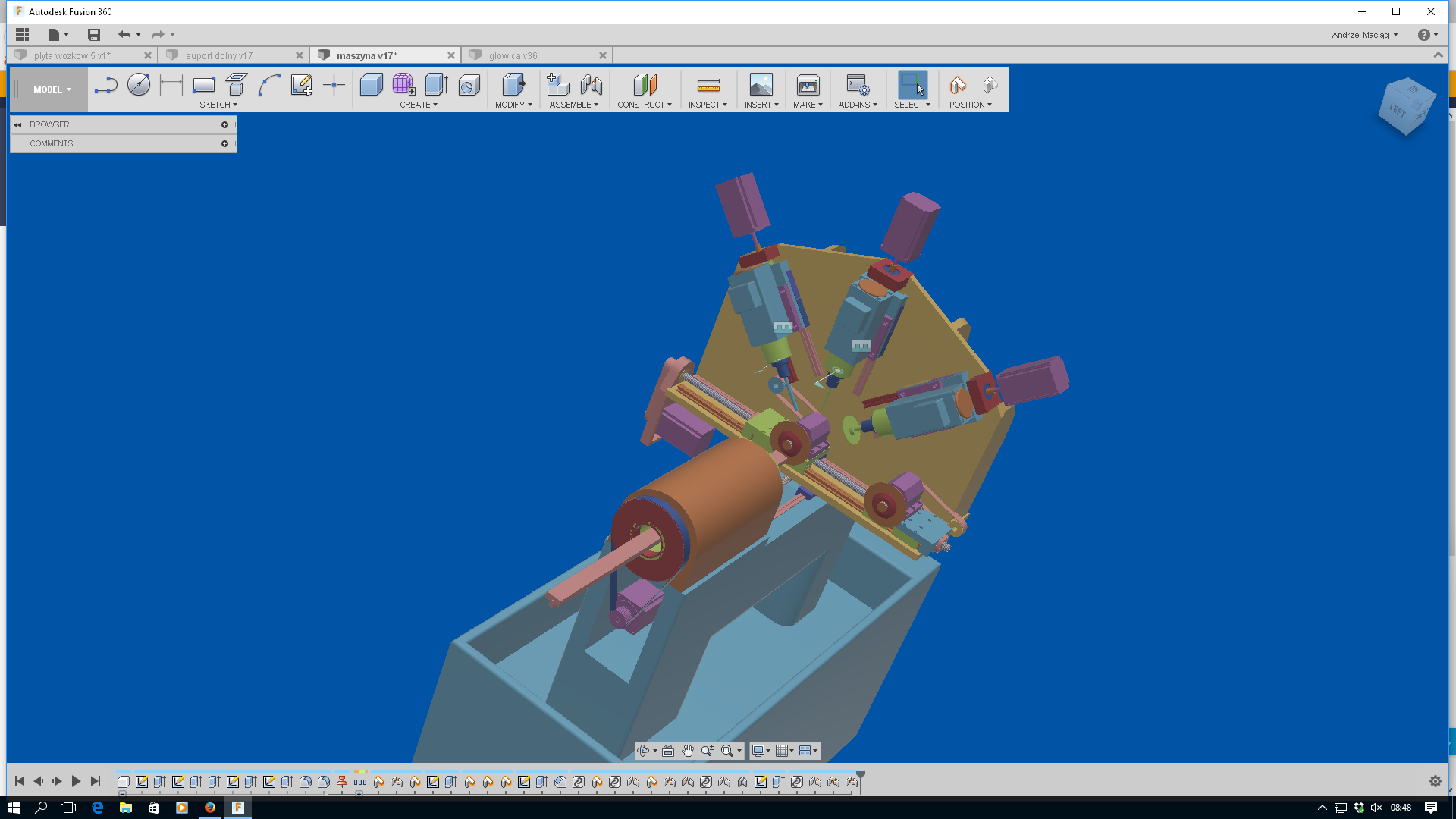

Projekt właściwie gotowy, klient klepnie i zaczynamy.
[youtube][/youtube]

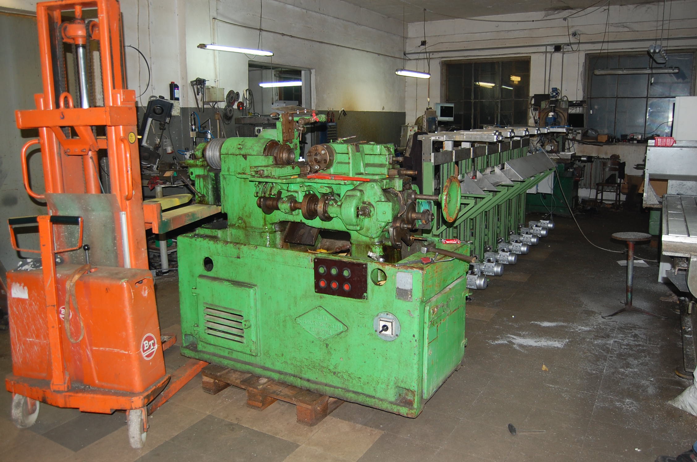

Post napisał: kamar » 23 paź 2016, 08:55
I cała maszyneria.

Klient klepnął, zaczynamy sekcje dawcy.

Post napisał: Kazik_Wichura » 26 paź 2016, 11:09
Wiem że na pewno wszystko przemyślałeś, ale ten element na którym są wrzeciona jakoś tak mało stabilnie wygląda na tych dwóch prowadnicach. Duże są planowane prędkości i przyspieszenia dla tego elementu?
Żeby nie było, siedzimy i czekamy na nowe zdjęcia. Przynajmniej ja.
