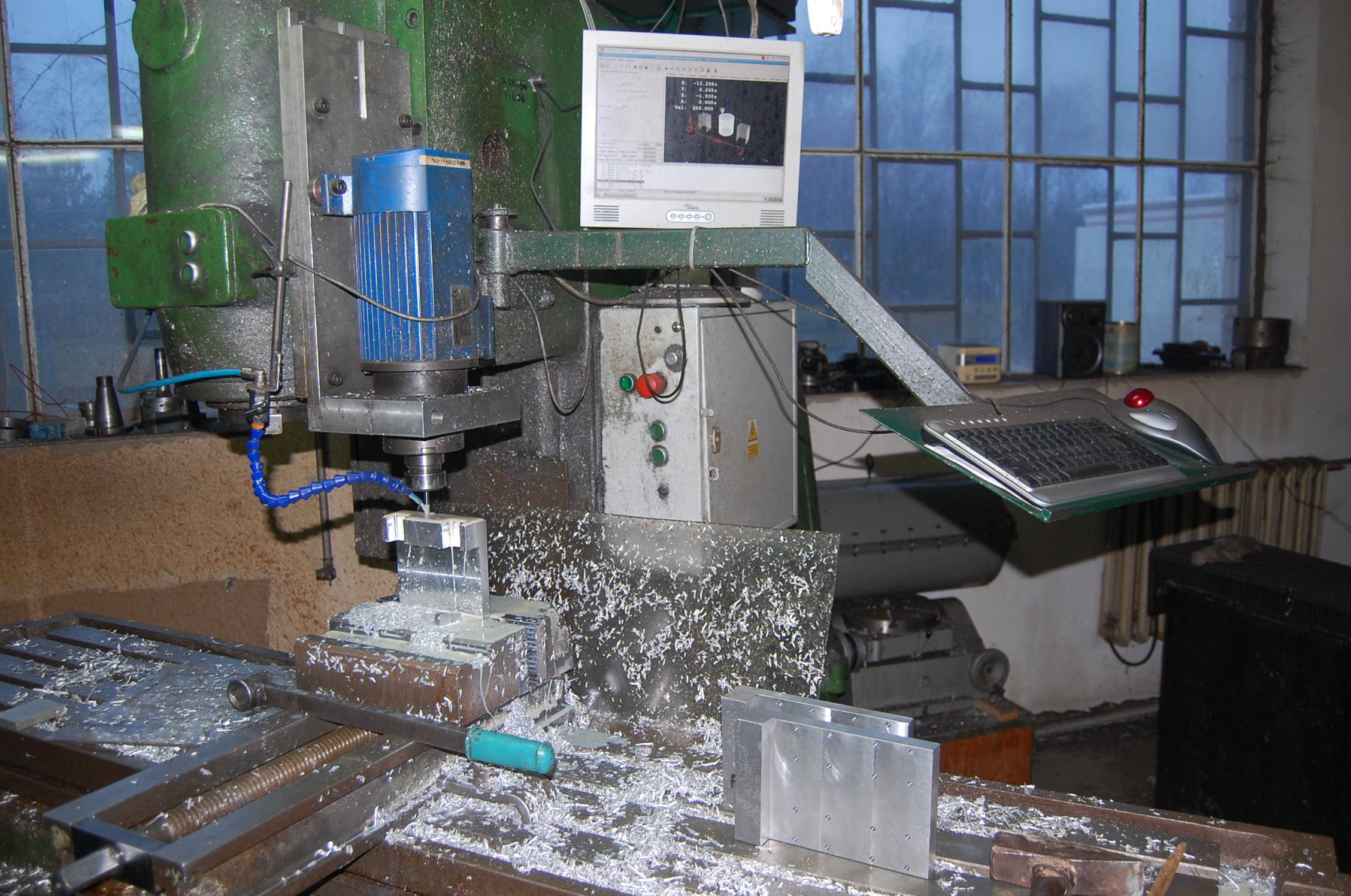

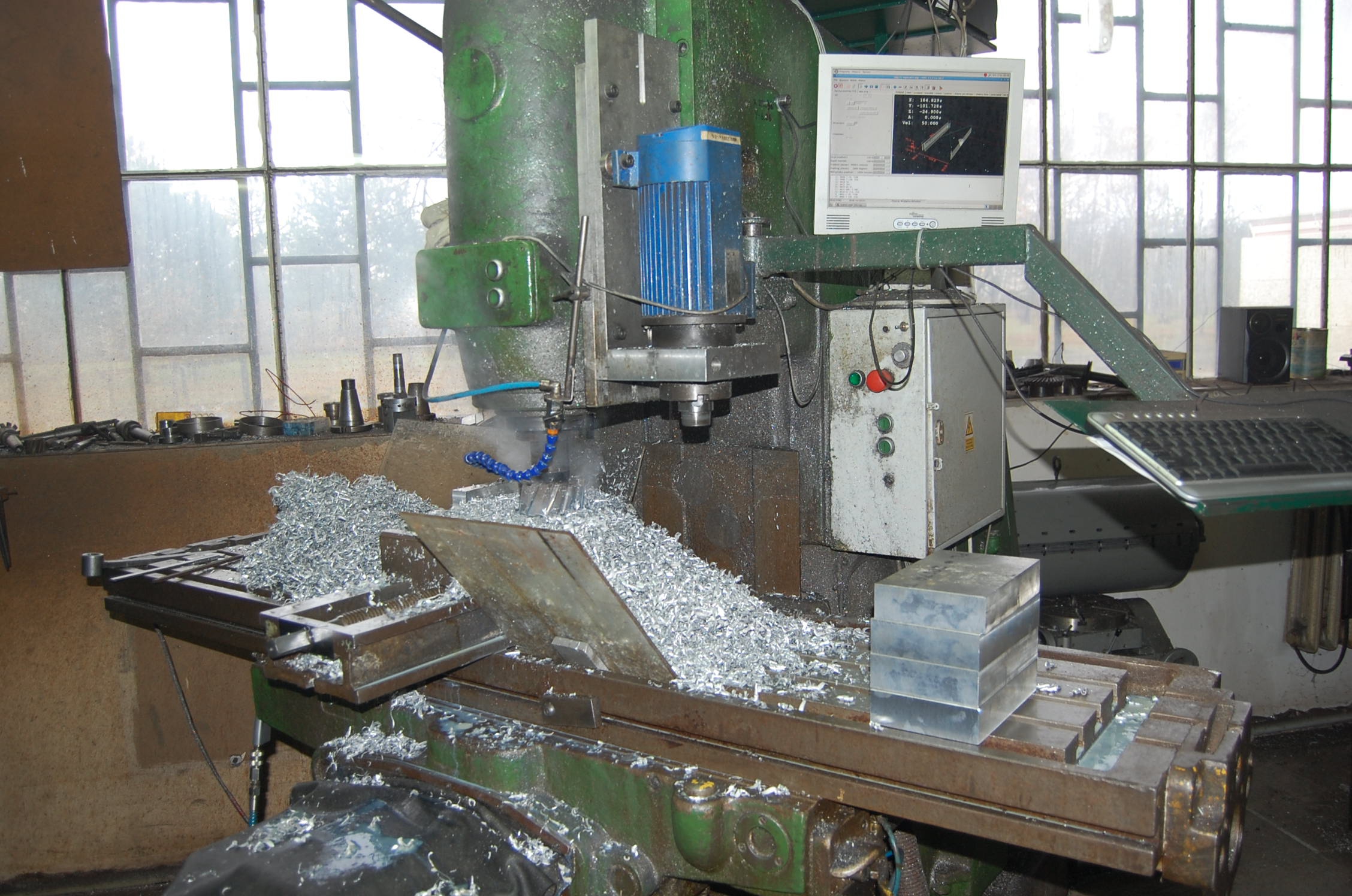

Aluminium 20 obrabiane na takim byle ploterku na wiszących wałkach :)
Ploterek z latami nie traci na wigorze :)

Post napisał: clipper7 » 29 paź 2016, 19:40
kamar pisze:Aluminium 20 obrabiane na takim byle ploterku
Nie, żebym się czepiał, ale tak z ciekawości... Widzę, że najpierw wiercisz otwory, a potem frezujesz. Jest jakaś przyczyna ? Ja zwykle staram się robić odwrotnie, żeby frez nie pracował w poprzek otworów.
Posty w temacie: 61
Posty: 17332
#24
Post napisał: kamar » 29 paź 2016, 21:41
clipper7 pisze:. Jest jakaś przyczyna ? .
Jest :) Otwory z podebraniami na łeb robione były z drugiej strony.

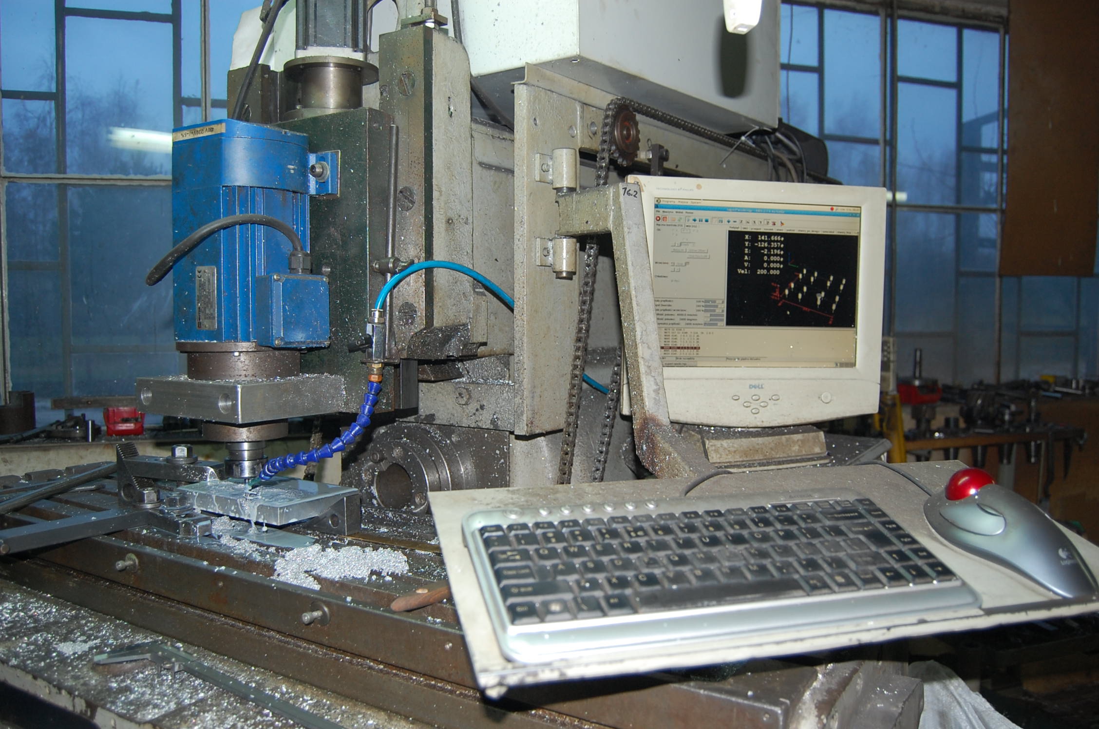

Wprawdzie jeszcze droga daleka ale przymierzam się do oprogramowania zabawki. Kody to pryszcz ale z wyświetlaniem szału nie ma.
[youtube][/youtube]
Jakieś pomysły ?

http://wiki.linuxcnc.org/cgi-bin/wiki.pl?Vismach może pójść w tą stronę ? Sam nie grzebałem w tym jeszcze ale może uda się dostosować.
Posty w temacie: 61
Posty: 17332
#27
Post napisał: kamar » 01 lis 2016, 07:11
Uuu, spore przegięcie :) Prędzej się skończy na jakimś panelu dotykowym zamiast axisa.

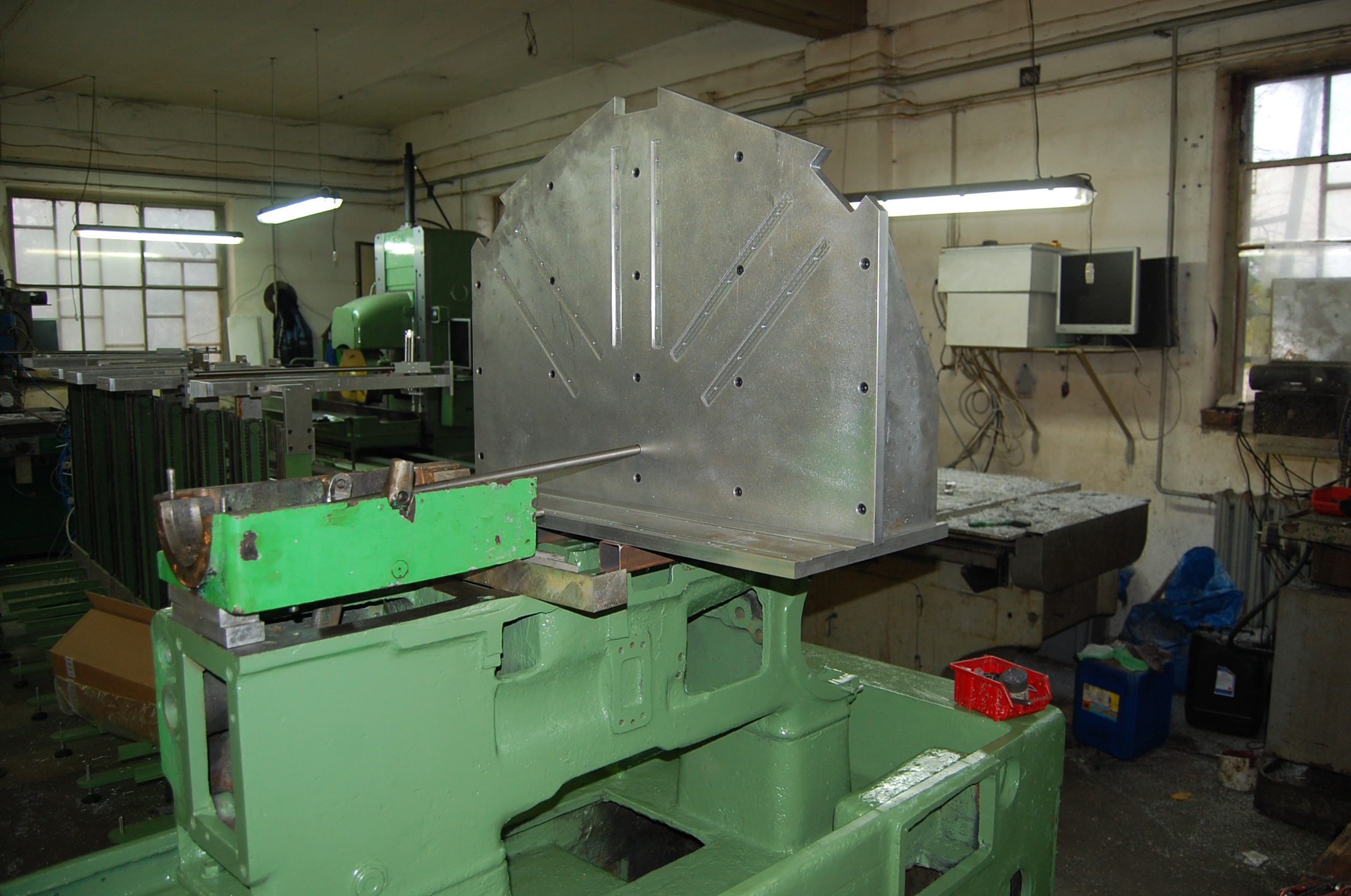

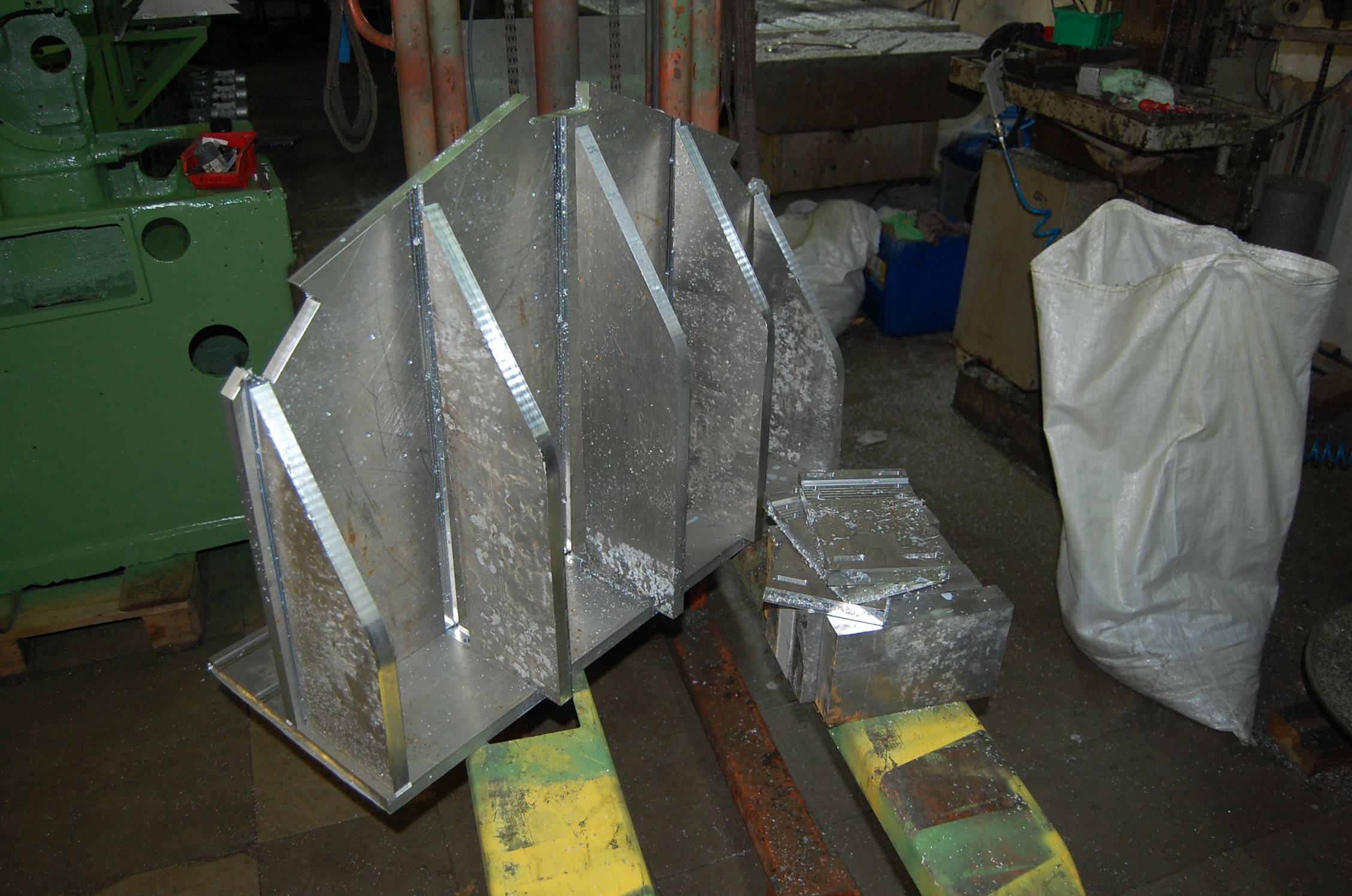

[ Dodano: 2016-11-03, 06:53 ]
Dalsza obróbka suportów.
