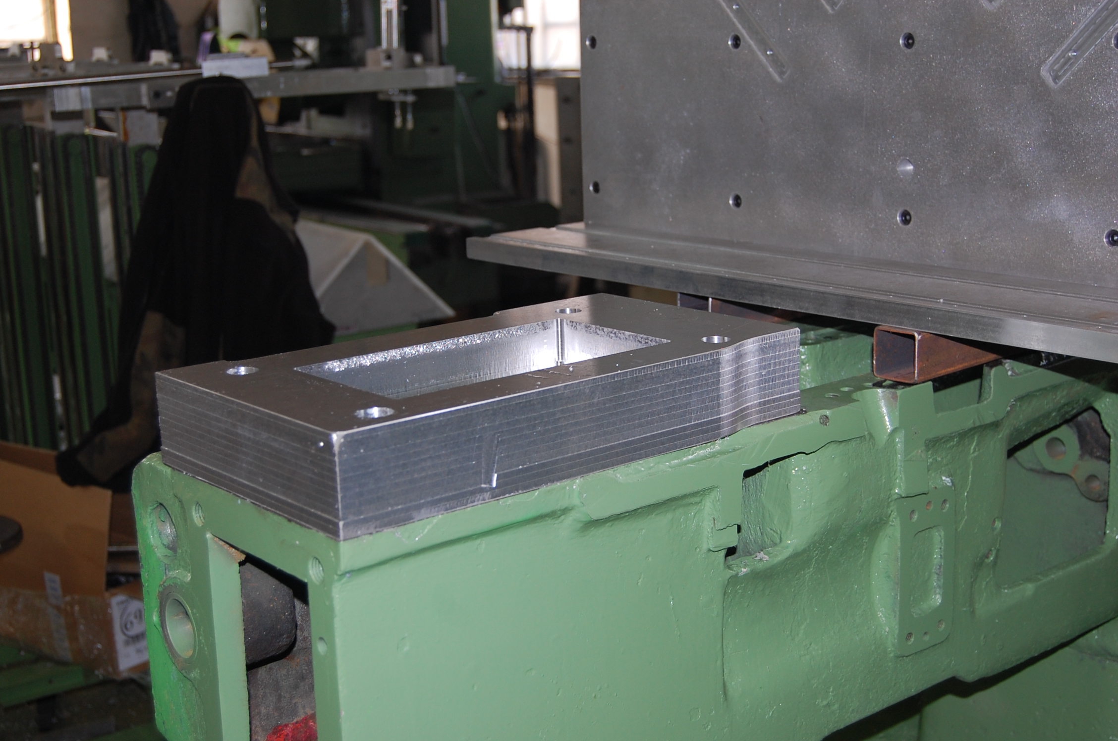

Pojedyńcze, za ciasno na kontrowersyjne wynalazki :)
Dystans pod wrzeciennik się wycina.

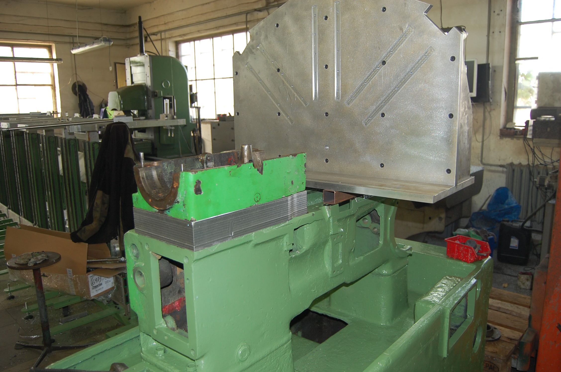

Post napisał: kamar » 04 lis 2016, 10:05
Wrzeciennik podniesiony. Pewnie nie obejdzie się bez drobnej korekty po zamontowaniu prowadnic.

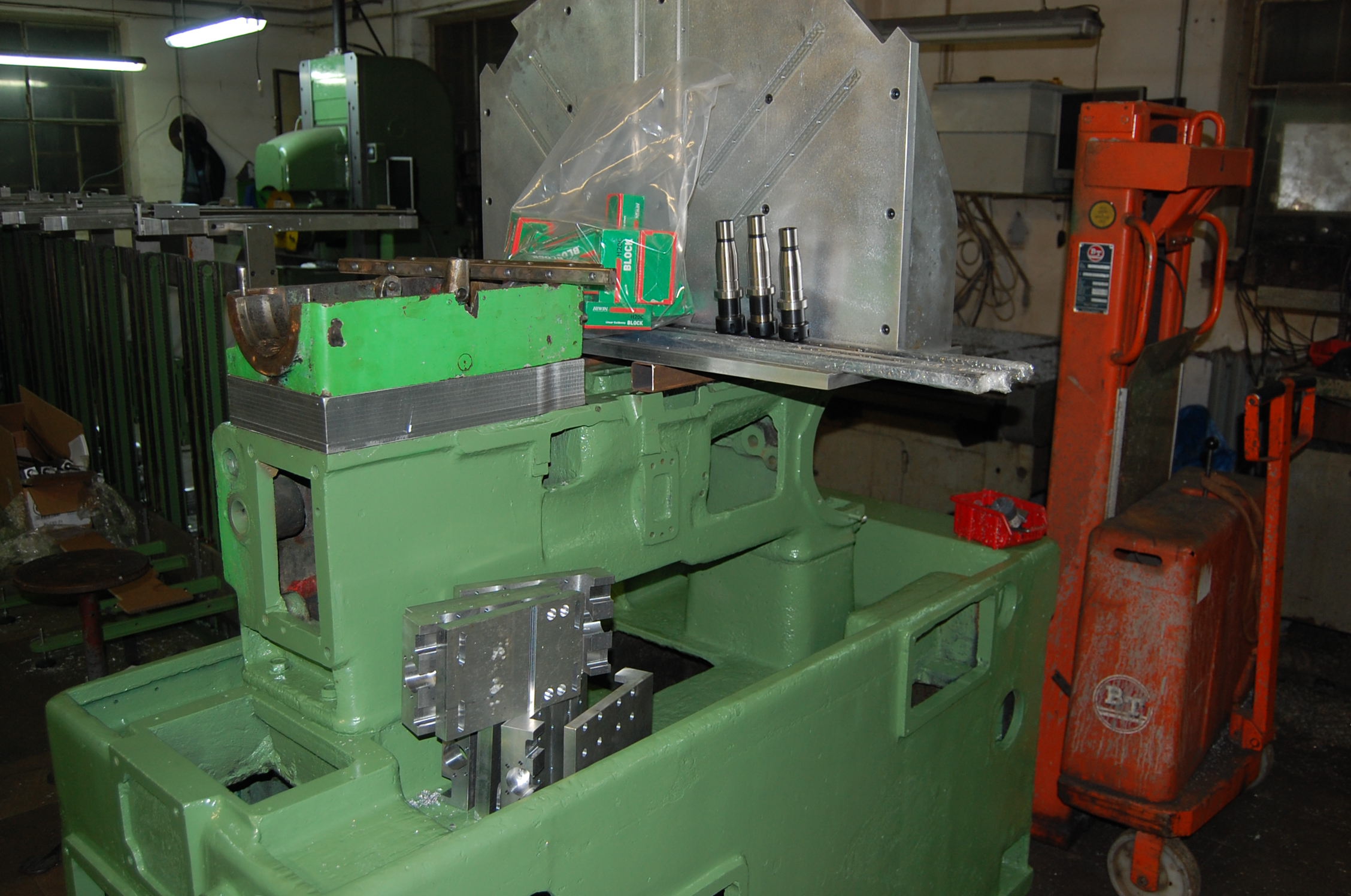

kamar,
Te oprawki na ERa ze zdj to już pod łożyska do głowic czy jak?

#40
Post napisał: kamar » 09 lis 2016, 11:27
Czekają na silniki i będą robić za wrzeciona :) Miały być wolnoobrotowe Elte ale jak dostałem ofertę to szok . Musiałbym bardzo klienta nie lubić , żeby mu coś takiego zrobić :)
