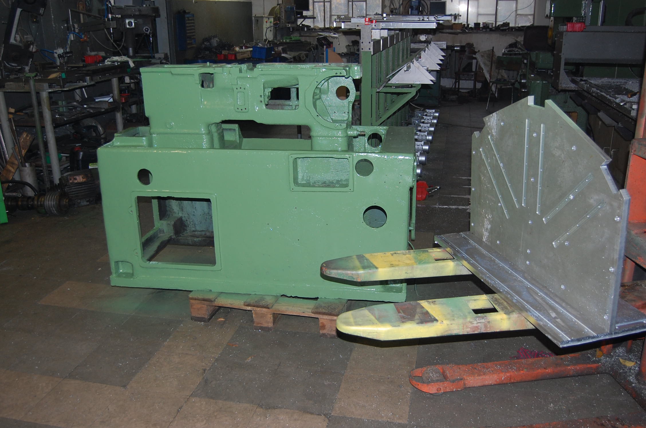

Kazik_Wichura pisze:jakoś tak mało stabilnie wygląda na tych dwóch prowadnicach. Duże są planowane prędkości i przyspieszenia dla tego elementu?
Na rysunku są prowadnice 20 bo takie miałem gotowca a zamówione 30. Szerzej się nie da bo wąskie łoże. Chyba że nie będzie ich do czego przykręcić po zfrezowaniu 0k.40 mm łoża przed wrzecionem, to się coś podłoży i poszerzy.
Z prędkościami i przyspieszeniem nie poszaleje bo cały ruch roboczy głowicy to ok.80 mm.
[ Dodano: 2016-10-26, 13:49 ]
Wróć :) Zmiana koncepcji. Nie będę obniżał łoża tylko podniosę wrzeciennik.
Obrazek Obrazek

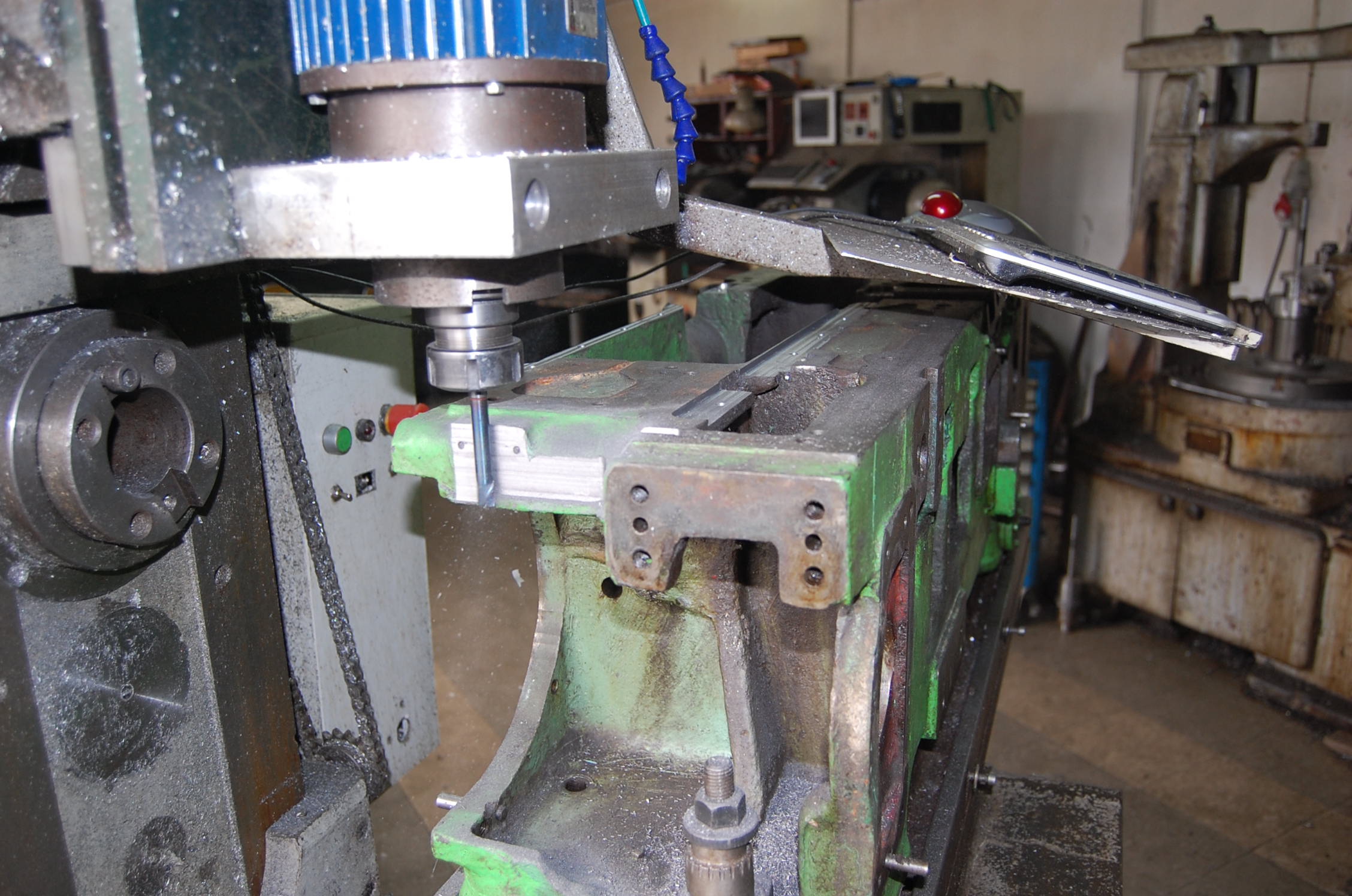

Post napisał: kamar » 27 paź 2016, 13:23
Przygotowanie baz pod szyny i śrubę.
Obrazek Obrazek

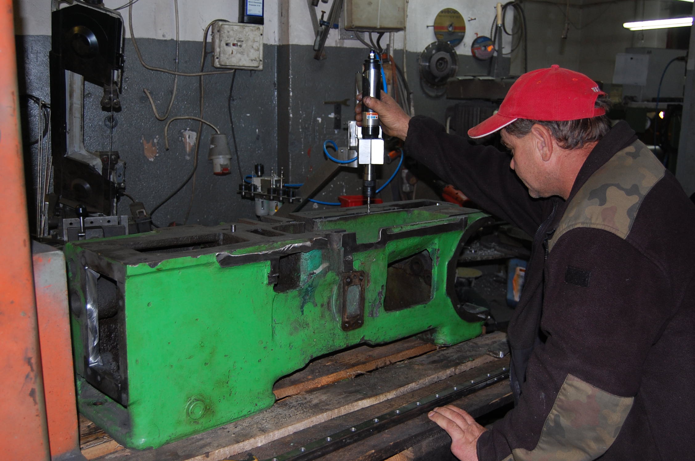

Post napisał: kamar » 28 paź 2016, 15:07
Obrazek Obrazek

Post napisał: DOHC » 29 paź 2016, 08:47
Ten portal jest z alu czy ze stali? Duże to na czym to obrabialiście weszło to na jakiegoś klamota czy na ploterze ?
