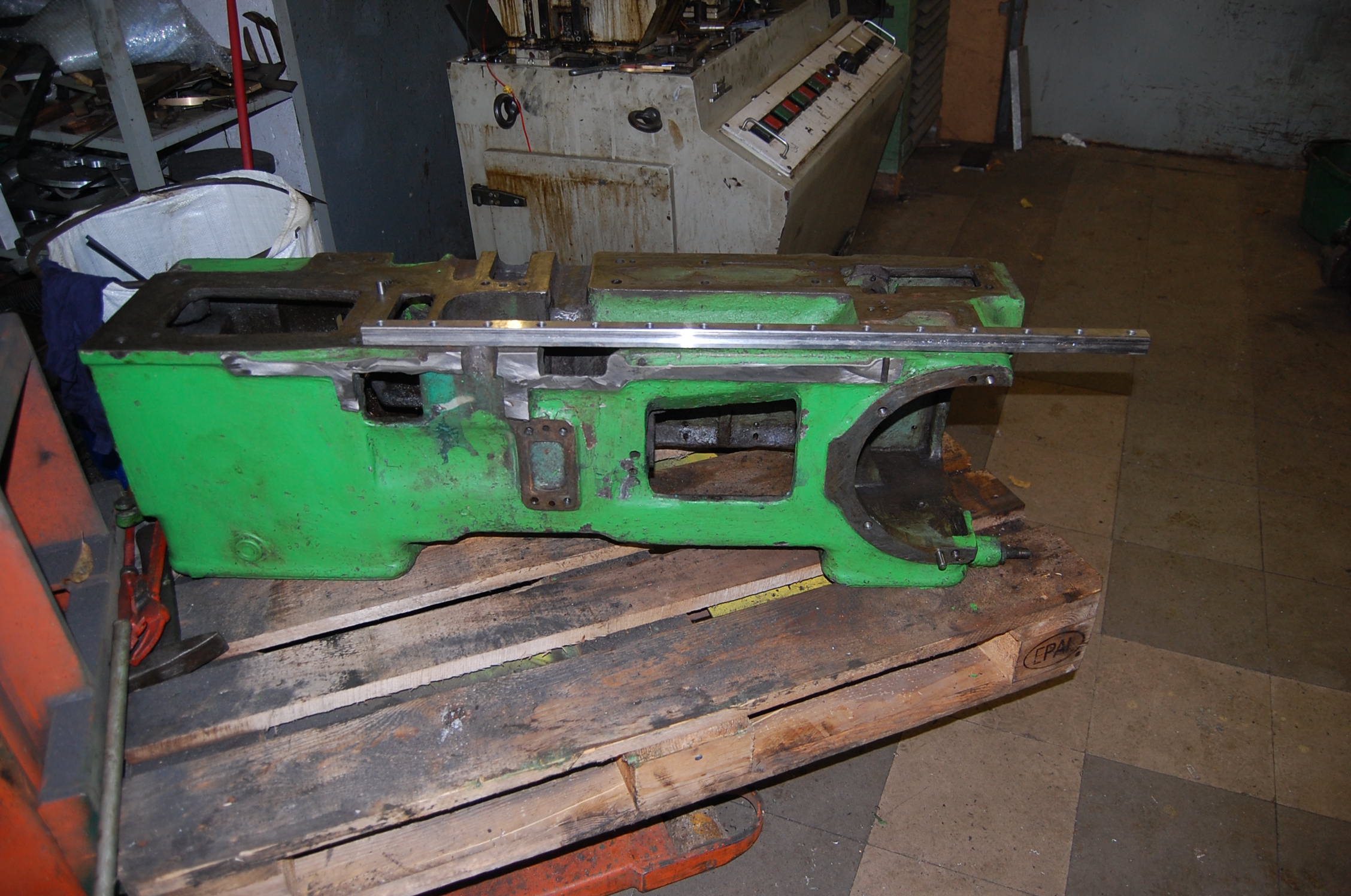

Na rysunku są prowadnice 20 bo takie miałem gotowca a zamówione 30. Szerzej się nie da bo wąskie łoże. Chyba że nie będzie ich do czego przykręcić po zfrezowaniu 0k.40 mm łoża przed wrzecionem, to się coś podłoży i poszerzy.Kazik_Wichura pisze:jakoś tak mało stabilnie wygląda na tych dwóch prowadnicach. Duże są planowane prędkości i przyspieszenia dla tego elementu?
Z prędkościami i przyspieszeniem nie poszaleje bo cały ruch roboczy głowicy to ok.80 mm.
